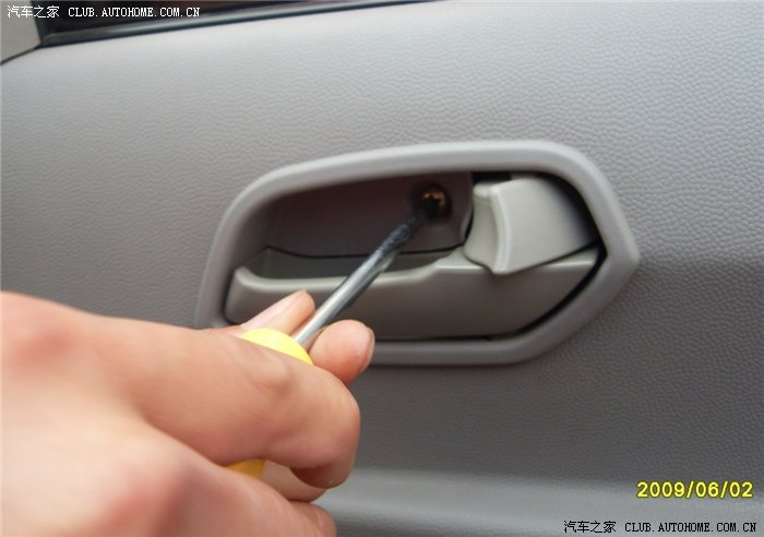

这个是拆下的摇把里面的铁卡子,具体方法见下图
把门内板往里顶,摇把上有一块装饰的塑料片,用小螺丝刀撬开就看见卡子了,用铁钩一勾就下来了

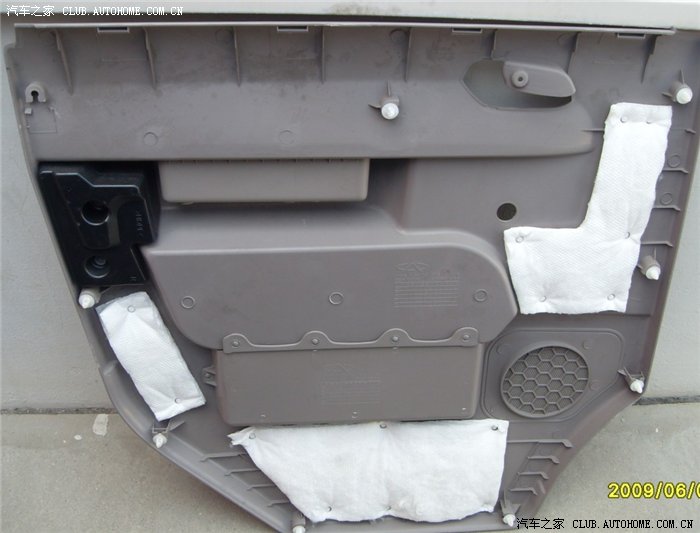

开始拆车门内饰板,此处两个螺丝
这里一个
先从音响下面靠近车体的一面,大力拆下,然后再逐一把卯扣拉开。
拆下的门板以及上面的塑料扣

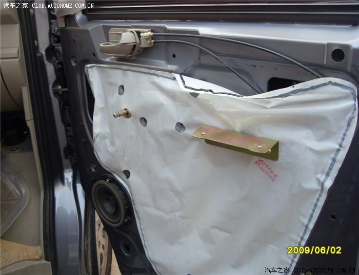

车门内上面那块金属直角板也要拆下来

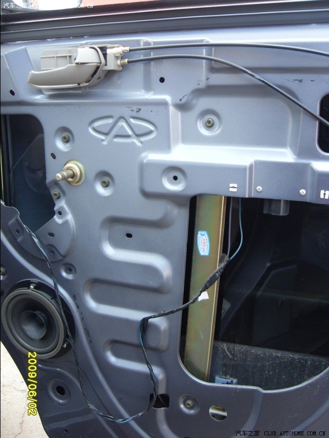

干净了,看看门里的情况吧,喇叭是四寸的

偶然发现车门的原装止震板已经成了这个样子,这一点鄙视一下,一掰就碎

再来一张这个破止震板,一扣就下来了,不管了,改天做隔音的时候全部换掉。

电动的装上了,大家可以看到奇瑞标志左下方那个最大的窟窿,就是手摇升降器的孔位,电动的是安装在它左边的,很奇怪设计的电机位置是朝上的,但是也不是没有道理,纯正的原装位。电机那里的三个螺丝上的时候先放垫片,然后再放弹簧垫片,然后再拧紧螺母。

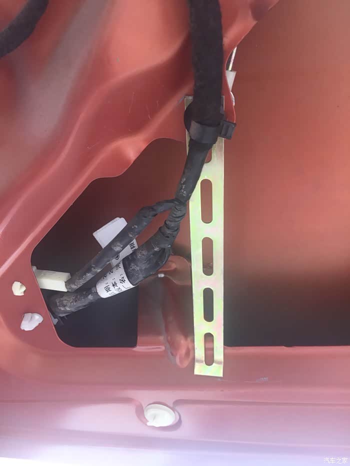

取电的地方,右侧的储物箱打开,伸进手去把插头拔下来,就搞定了,开始想在方向盘里面取电,但是拆开后发现无从下手,考虑到车上用电大的地方就是点烟器的电流较大,所以在这里取电是一点问题都没有,开关带的线束主线火线是32芯的电线,点烟器这里也是32芯的,这一点大可以放心。
将红色带黑条纹的火线剥开一点,露出电线,然后接上一块电线用以延长火线,因为走线的时候还要从主驾驶那里走往右侧引线。

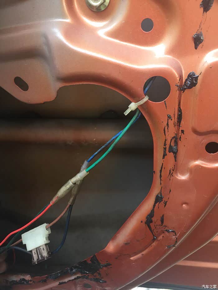

按照开关上面的各颜色线束把插头插好试车,发现开关控制不理想,按升就是降,按降就是升,采用了N种办法后以失败告终,最后的结论是开关的线束本来就是接的错的,只能从开关上打主意,降开关头拆开,降上面的开关反转一下,再把下面的线插也反装,就正好是对的了,看到上面那个小灯没有,因为上面的开关按钮位置反转了以后灯光就给藏到另一侧了,所以日后还要用电烙铁焊开,改到右边就好了,说实话不知道大家能不能看懂,如果不懂的话可以在线咨询我,用文字没法形容。
