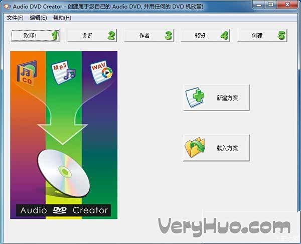

1.下载Audio DVD Creator并安装。网上好多。

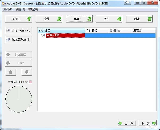

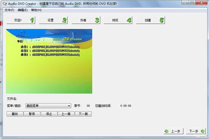

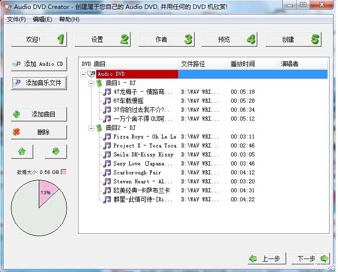

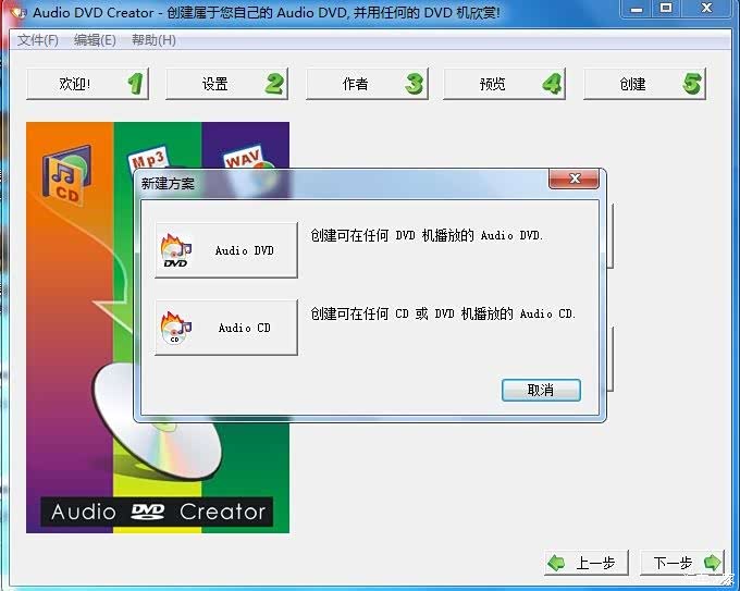

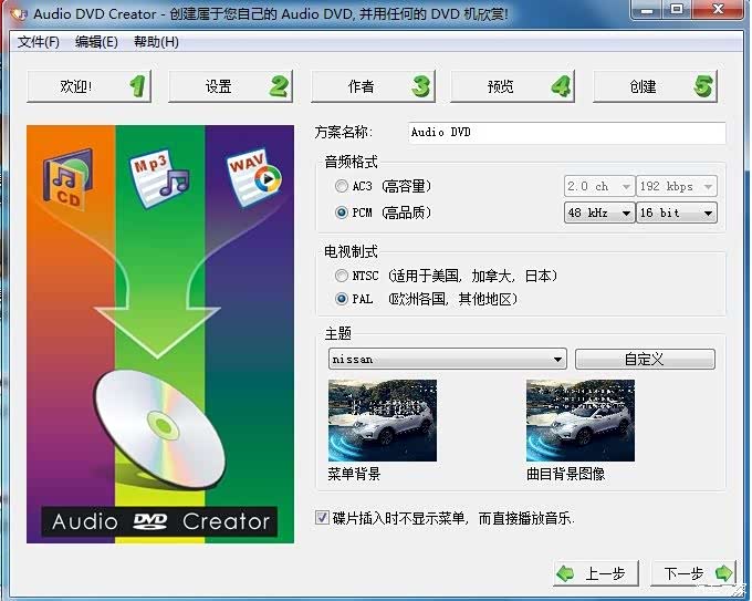

点新建方案。
在对话框中选AUDIO DVD.然后下一步。
如果是无损转的WAV就如本图设定。如果有96kHz/24bits 的WAV话。就在PCM右边调整到96kHz/24bits。
点添加音乐文件后,下一步。

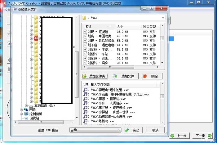

选择wav文件路径,可以点图中的添加文件夹或是添加文件。添加后文件会出现在输入文件列表里。注意最好控制在90首。正常dvd容量在4.7G.实际刻录在4G左右就可。多了会提示,就要返回删除文件以空出存储空间。
添加好后,下一步。
此图中可以调整wav数量。然后下一步。
不论出现什么提示,哪怕错误提示,也不用管。直接点下一步。
点开始创建。然后就不用管了,软件会转码完成后刻录。

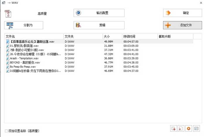

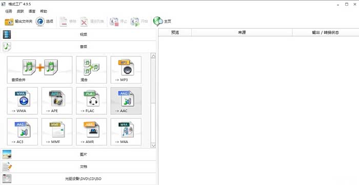

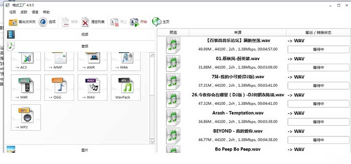

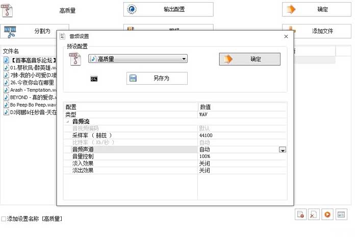

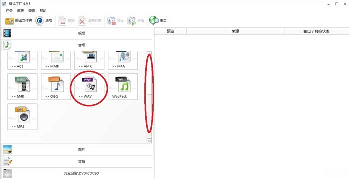

下载格式 工厂,这个软件不要钱。在音频选项中滚动,选WAV.
可用鼠标拉进来,也可以打开文件夹添加。添加好后如图。点输出配置。
如图设定。就是各种无损(APE, FLAC, )可转成1400k的WAV了。一直点确定。
在这页面点中间的开始键。上图文件中的wav转wav只是为了方便图说。

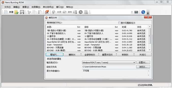

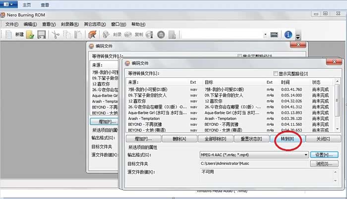

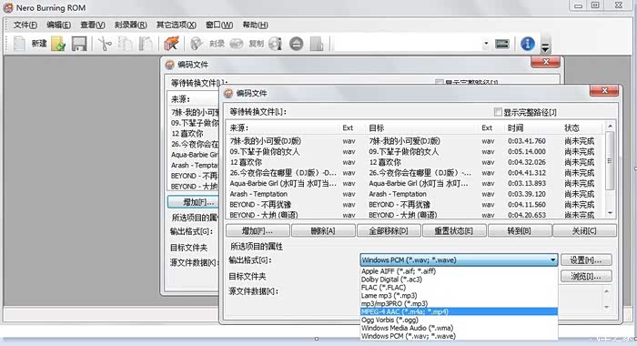

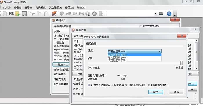

-----------------------------------------AAC转换(400k音质)方便在U盘播放(任何日产车都可以放)--------------------------------------------
网上找NERO BURNING ROM.安装后打开,弹出的画面关掉。显示如上图。点其他选项后选编码文件。
在此页面添加文件。
输出格式必选MPEG-4(M4A,MP4)。选择后点右边的设置。
可选 VBR或CBR。另加外拉动选项到高品质。
然后点转到。文件 就转好会到目标文件 夹。。这样AAC就可以在U盘播放了。效果比MP3(320k)会好一些。
