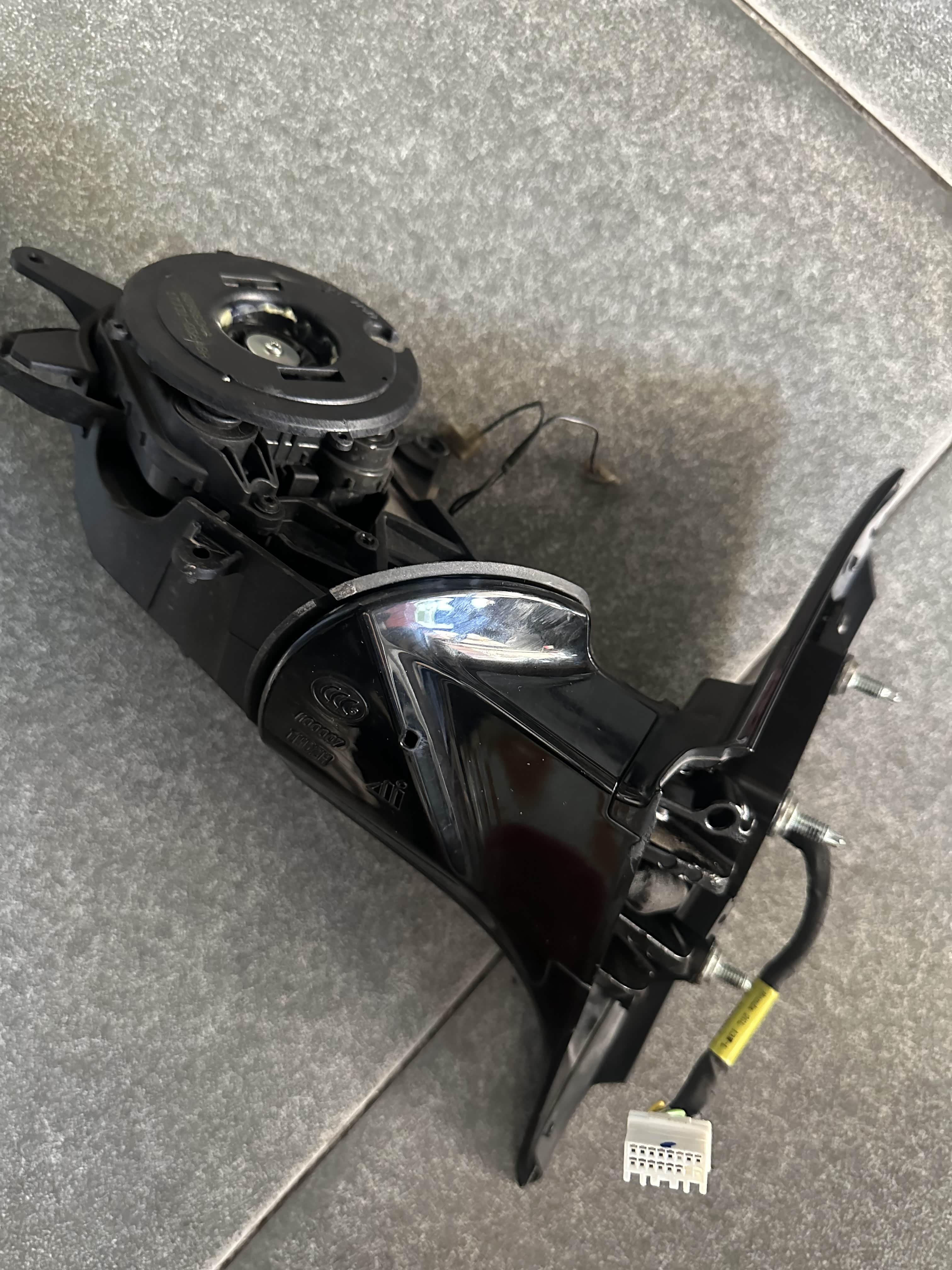

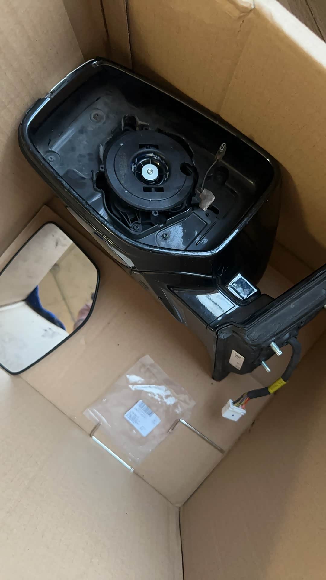

直接上马云家海鲜市场,搜来搜去,聊来聊去,选定一家外壳破损但底座完好的,下单。

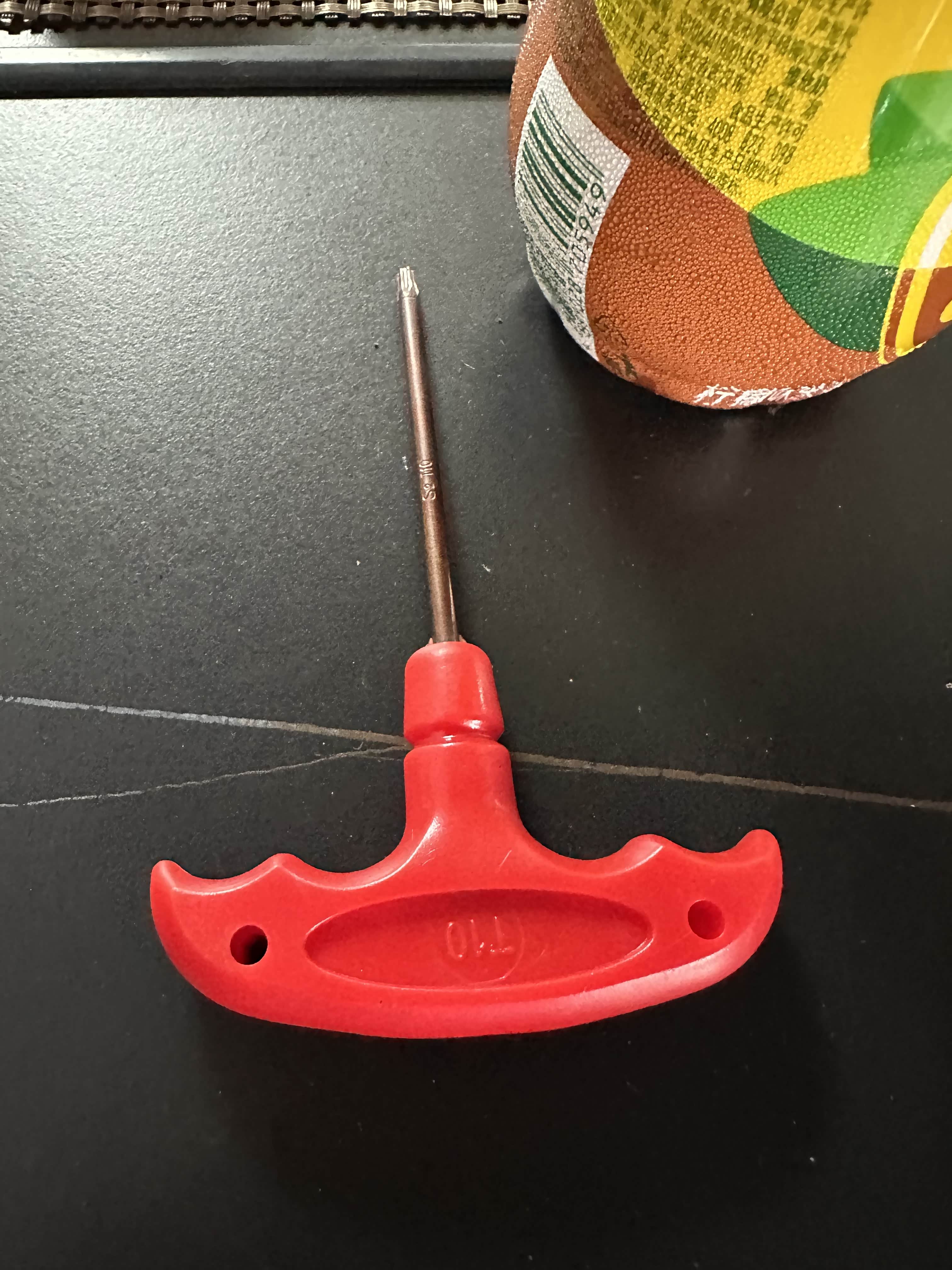

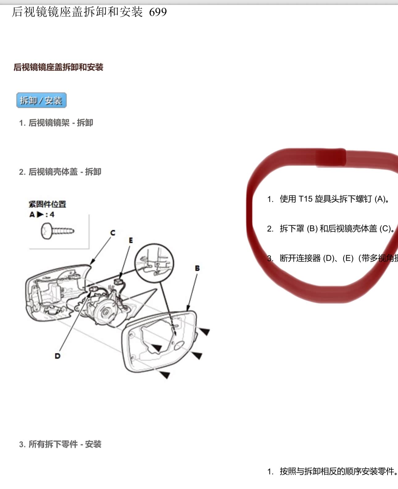

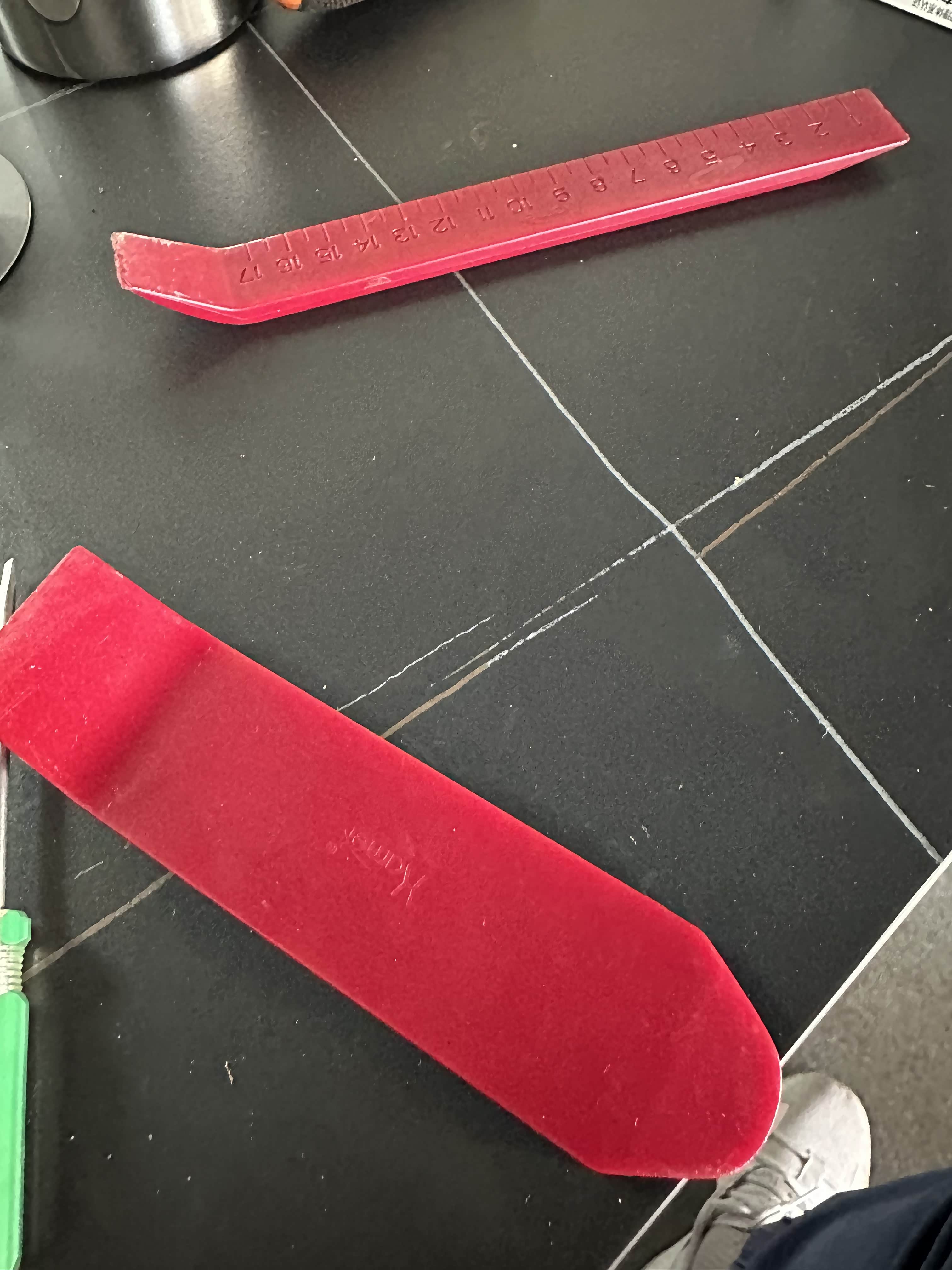

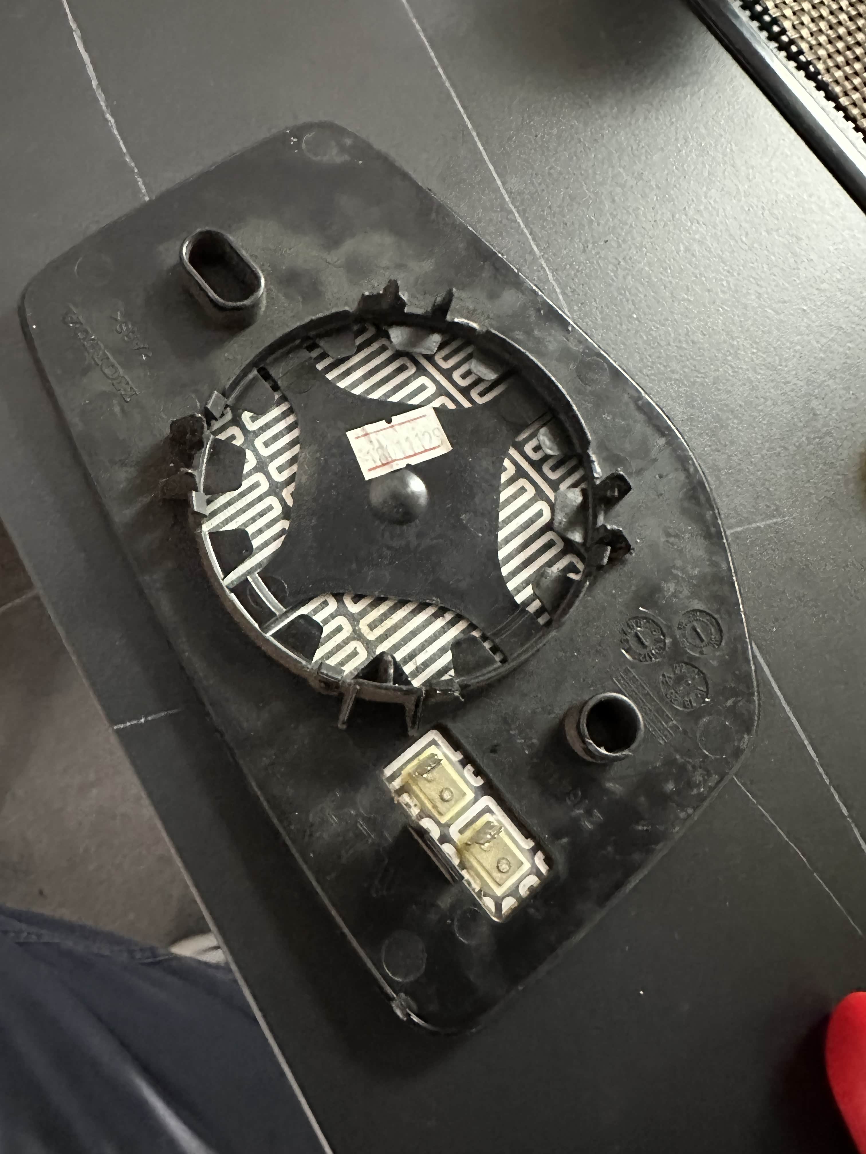

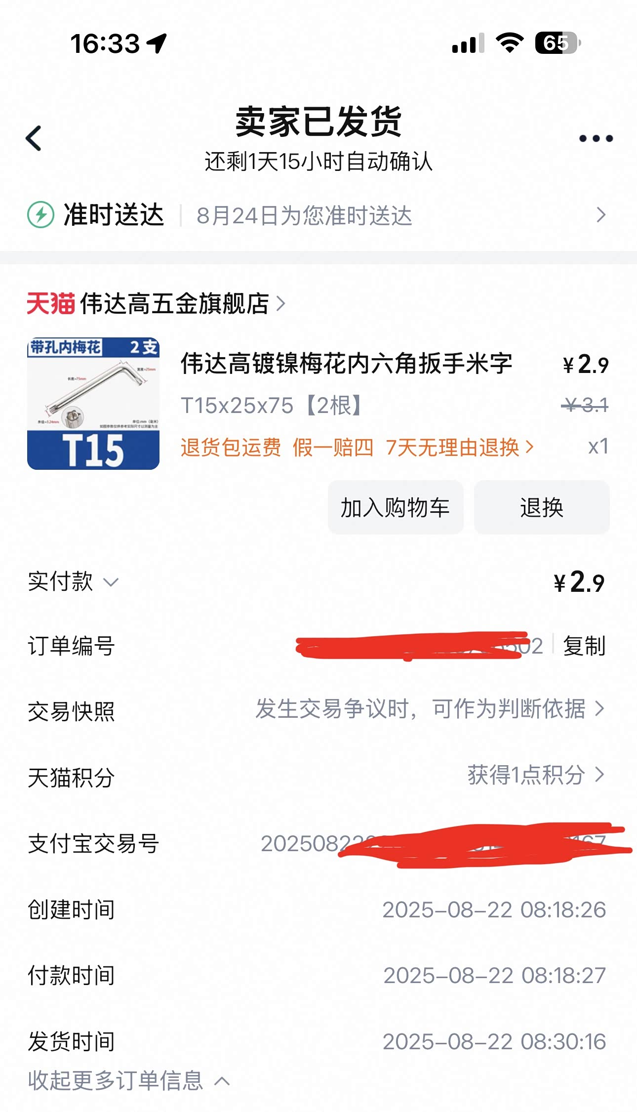

到货后,直接暴力把镜片掰了下来。看了拆装说明书,上面写着T15的扳手,等我买回来一看,居然配不上,螺丝是T10的,这到底是哪里出了问题。又到处找五金店问T10的六角梅花扳手,找了4家,终于找到能单独卖的。毫不犹豫下单。
网购的T15梅花六角扳手
说明书的T15,好坑人
找了几家店买到的单支T10扳手
有了工具就好办了,直接开拆。

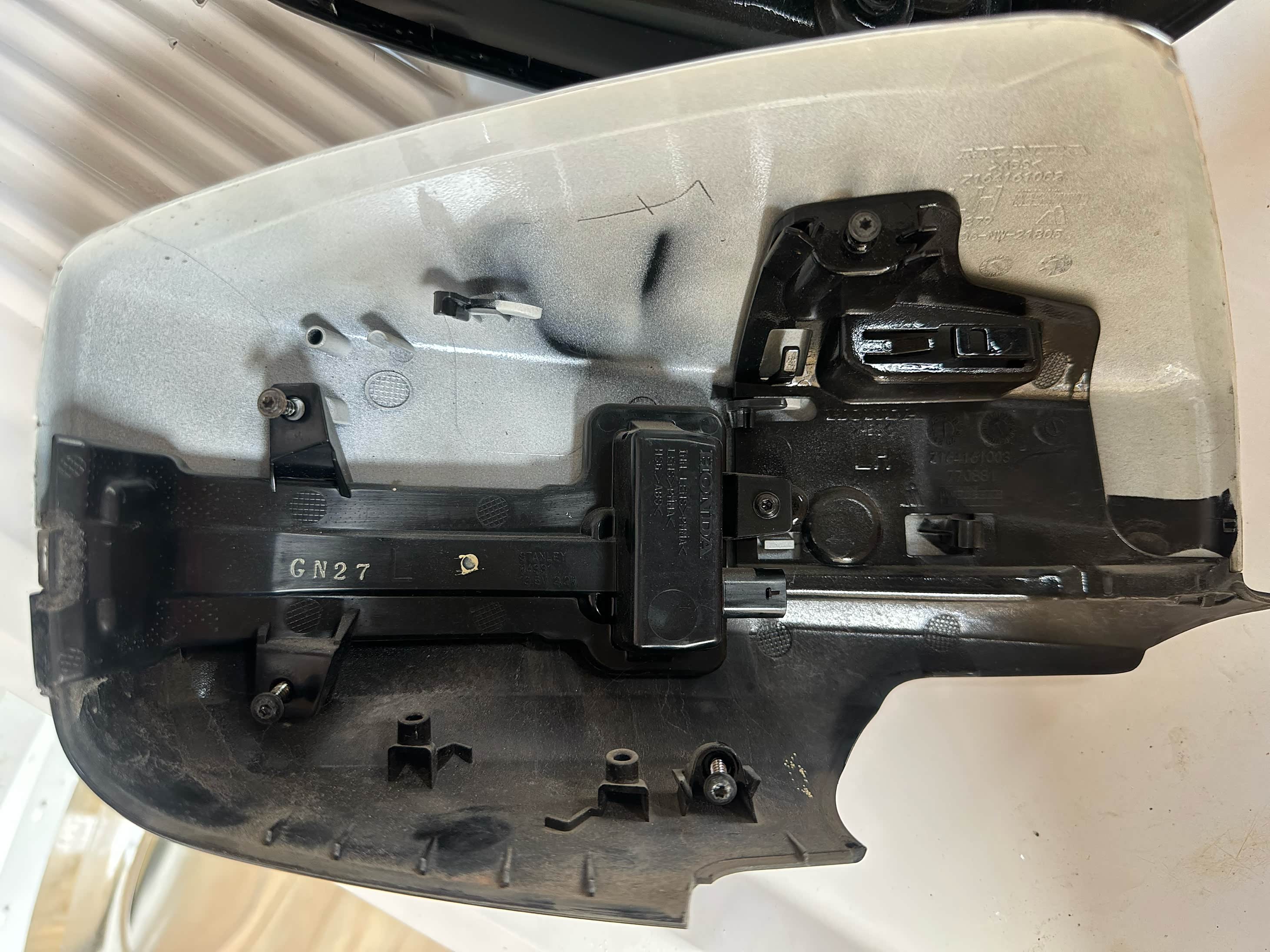

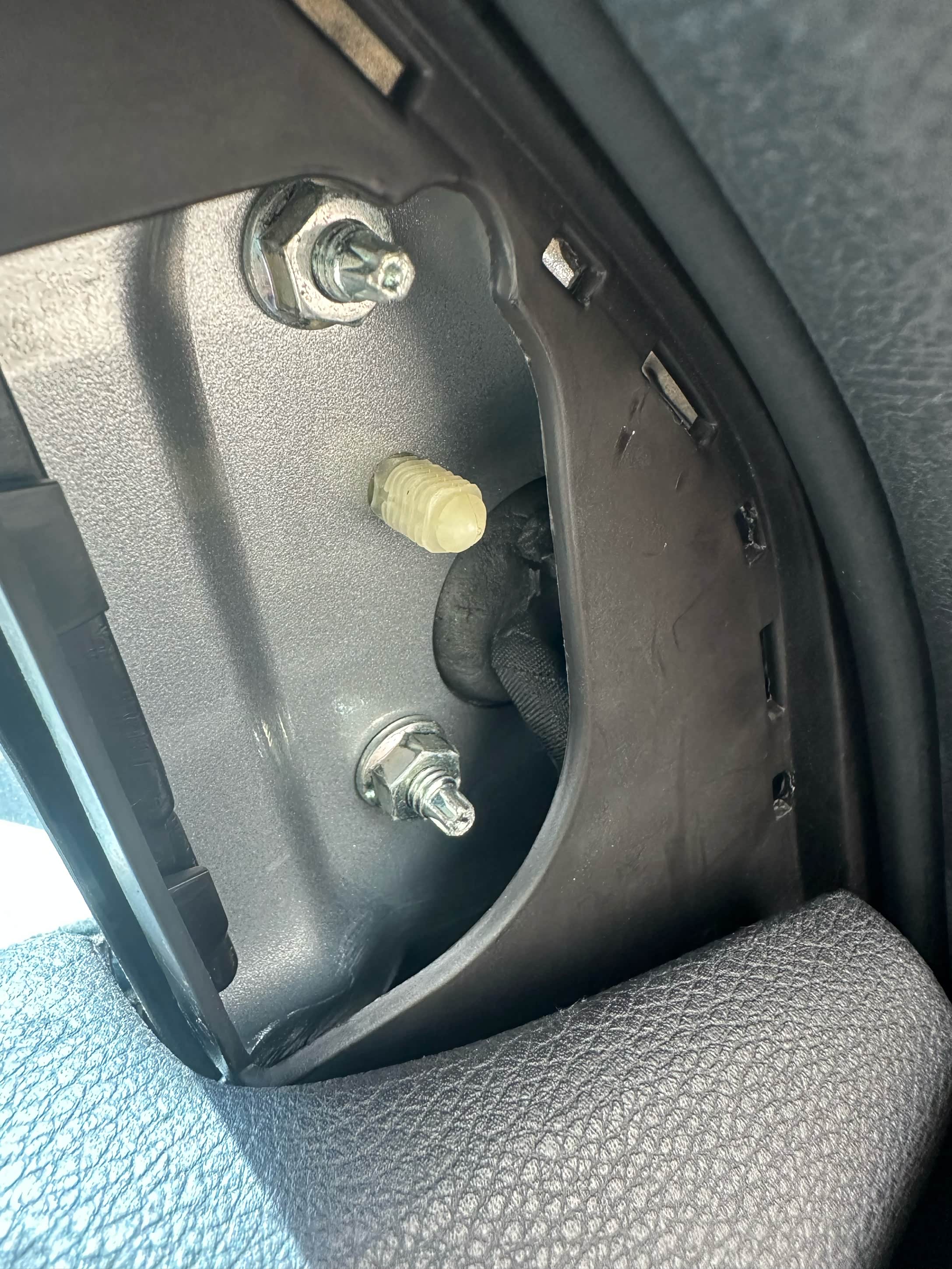

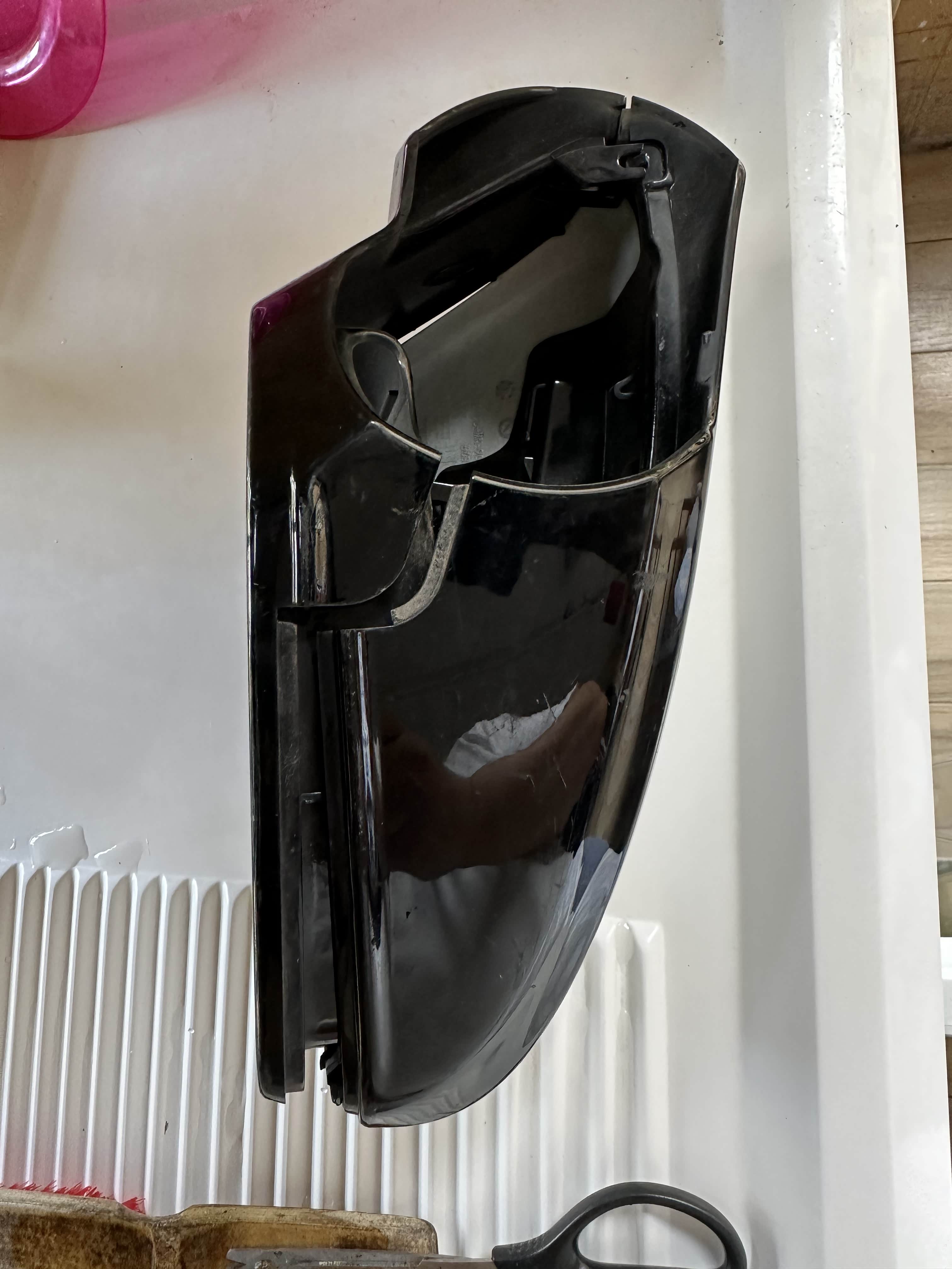

镜子外壳有点不好拆,我小心翼翼的折腾了2个小时才把底座+外壳倒腾完成,装车试机,开始有点不太顺,有点卡卡的,多折叠了几次,终于可以一折到底了,解锁,也是丝滑打开,不错,值了。
