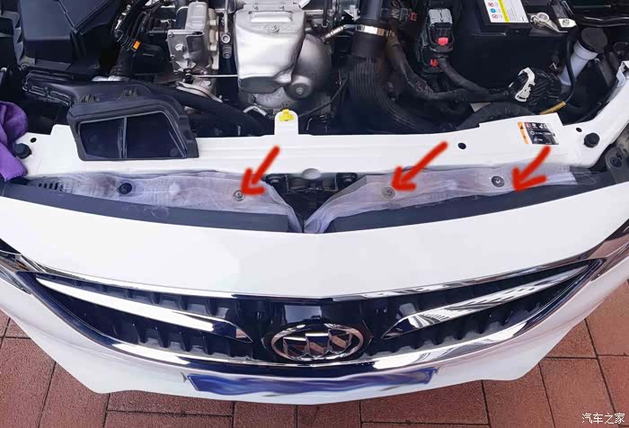

每年冬去春来,天气转暖之后,我都会给车辆更换“水箱口罩”,也就是防虫网。可能大家没在意过这个东西,我在新车购入时,第一时间就把它装上了。其实这就是一层纱窗,装在车辆进气格栅与散热水箱之间,目的是防止春季柳絮飞入,堵塞水箱散热片,保持水箱散热良好,不至于开锅,同时对车辆空调的散热器也做了保护。这样一来不仅防止了柳絮的进入,高速行驶时还防止了小飞虫的飞入。有了这层纱窗,水箱除了细小的灰尘,基本上跟新的一样。当炎热的夏季过去后,纱窗上会堆积密密麻麻一层无纺布似的脏东西。进入寒冷的冬季之后,这一层脏东西阻挡了车头部分迎面撞风,提高了驾驶室暖风的升温效率,一举两得
等到来年春天,花10元钱换块新的纱网,又使用一年!
红色箭头部分,就是我安装的纱窗

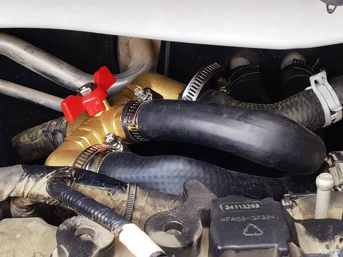

英朗车有个问题,就是车辆的冷暖风控制。由于驾驶室暖风水箱的供水无法关闭,即使是夏天把仪表台的冷暖控制开关拨到制冷,水箱的热水也会进入驾驶室,造成脚底发热,吹不到真正的自然风(都是加热的空气)。这样在刚刚转暖的4月份,开车时就要打开制冷空调了。今年趁着还不算热,提前也把这个问题解决掉!
这就是热的源泉

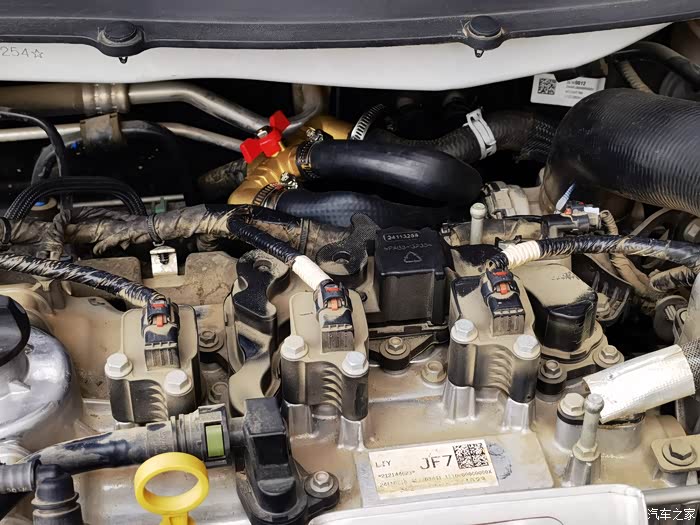

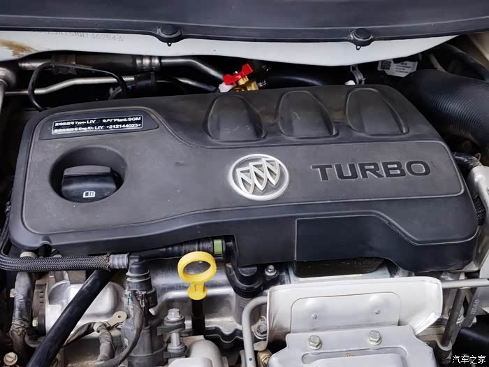

根据论坛里车友发帖的介绍,给暖风水箱加了个四通阀,完美解决这个问题。红色把手的东西就是这个四通阀,有夏季和冬季开关,夏季拧到夏字位置即可。进入深秋再拧转回冬字位置,暖风又可以正常供暖了
感觉装上这个四通阀之后,一年下来至少能少开两个月的空调,而且炎热的夏季空调制冷效率也大大提升了。
四通阀就是这个东西,四通阀、胶管和手工费加一起也就是一百多元。一年少开两个月的空调,省下的油钱就差不多等于免费用了
这是安装好的样子,开关稍微碍点手,但一年也就动两次,可以忽略了

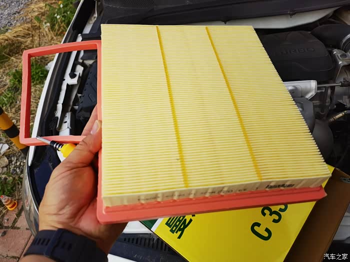

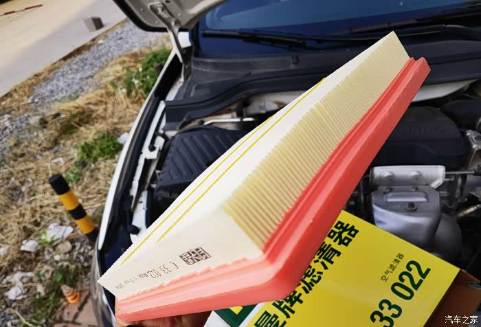

趁着换季检查,把这用了1.5万公里的空气滤芯也换了。其他的就是冷却液、刹车油、玻璃水、电瓶……

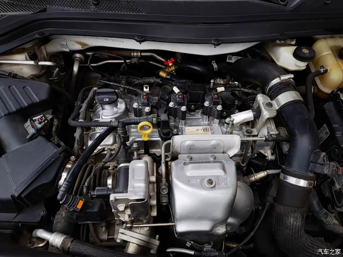

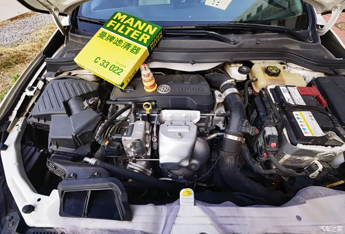

发动机舱吹吹浮土,检查一下有没有漏油渗液的地方,可以尽最大限度的避免车辆的自燃。

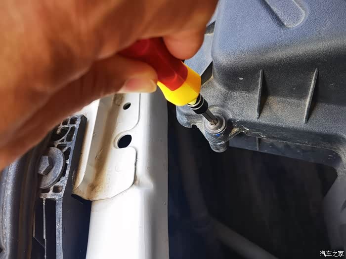

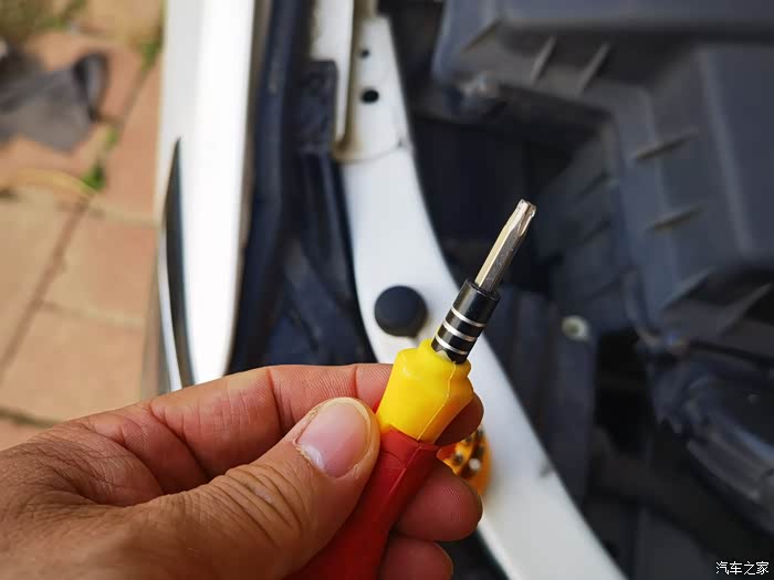

更换空气滤芯时发现这个螺丝口还不通用

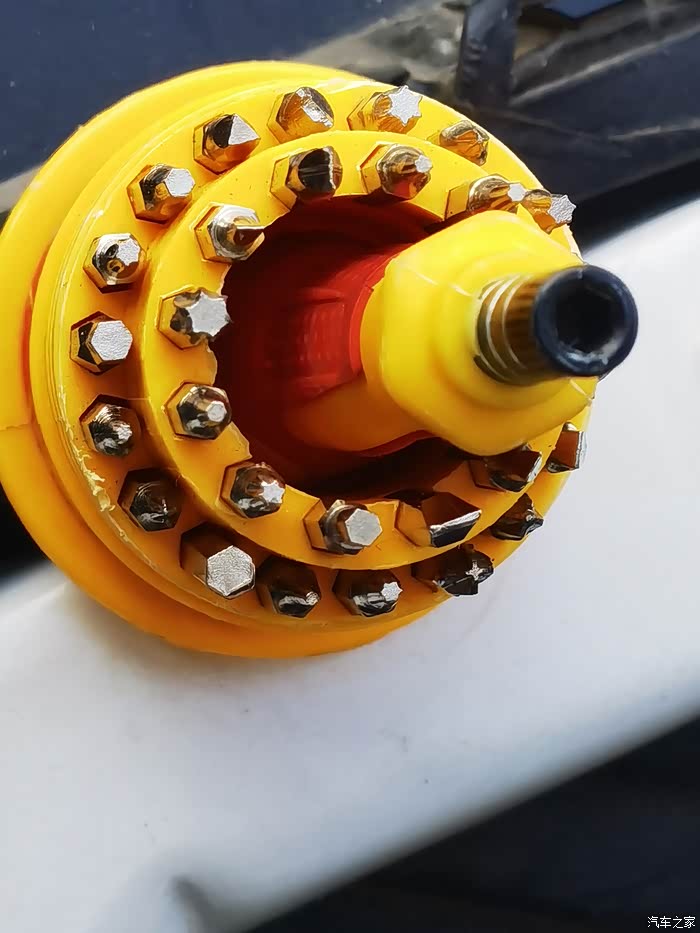

幸好手里有个多用螺丝刀
选个合适的用上
OK
崭新的
换上

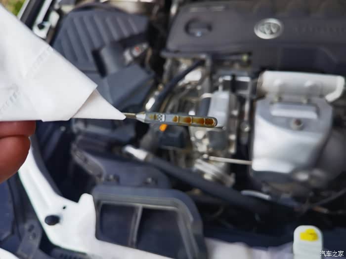

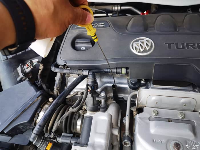

更换润滑油后行驶了5000公里,检查一下液位
中线以上,没有问题

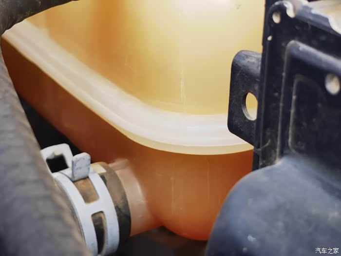

冷却液的液面也在中线位置

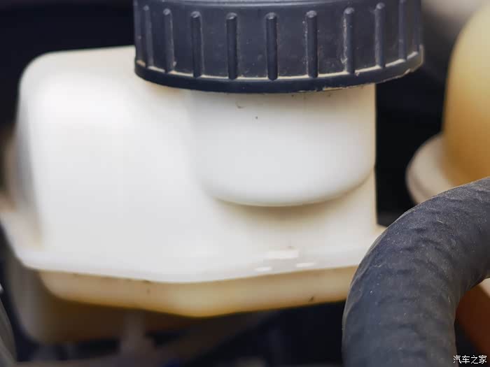

刹车油只检查了液位,含水率没测

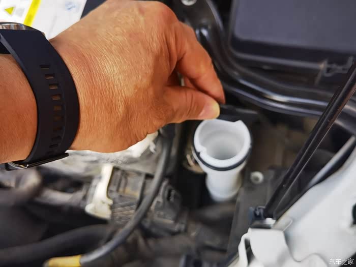

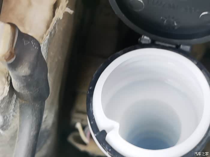

玻璃水也顺便看看
补充加满!

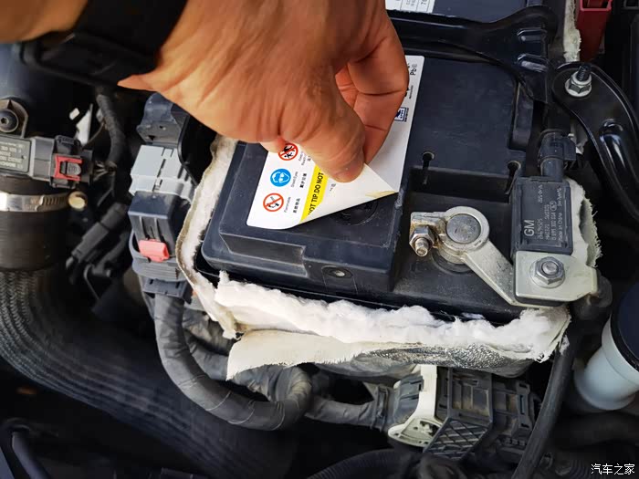

发动机舱温度比较高,我在电瓶四周裹上了一层隔热棉,防止电瓶因高温过多的蒸发电解液。

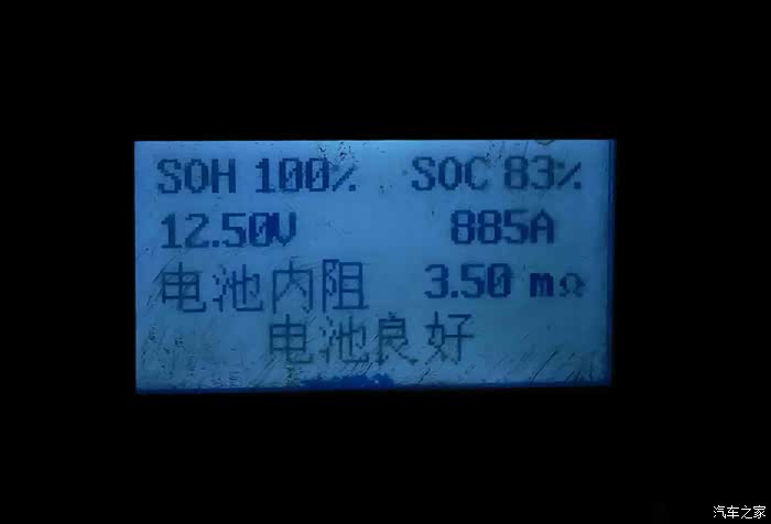

去四S店也检查了一下电瓶状态
