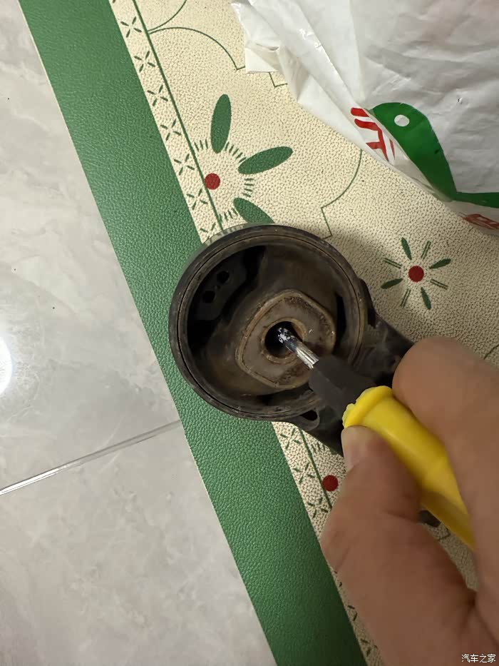

拆掉的旧后机脚,外观看着没碎,用螺丝刀掰有明显裂纹出现。后机脚是为了平衡发动机和变速箱前后重量的,平时不怎么吃劲,老化的轻。
拆掉的旧后机脚
拆掉的旧后机脚

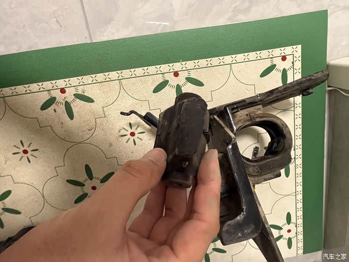

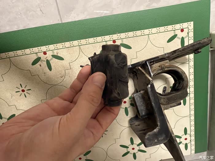

拆掉的旧左侧机脚,直接碎掉了。
拆掉的旧左侧机脚,碎掉的橡胶块,一侧断口平齐,一侧撕裂状断口。

左侧旧机脚有明显金属摩擦痕迹。
