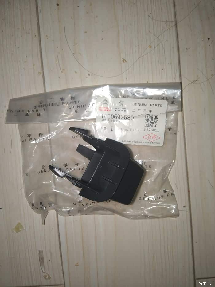

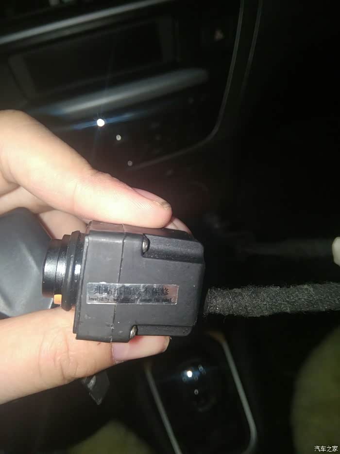

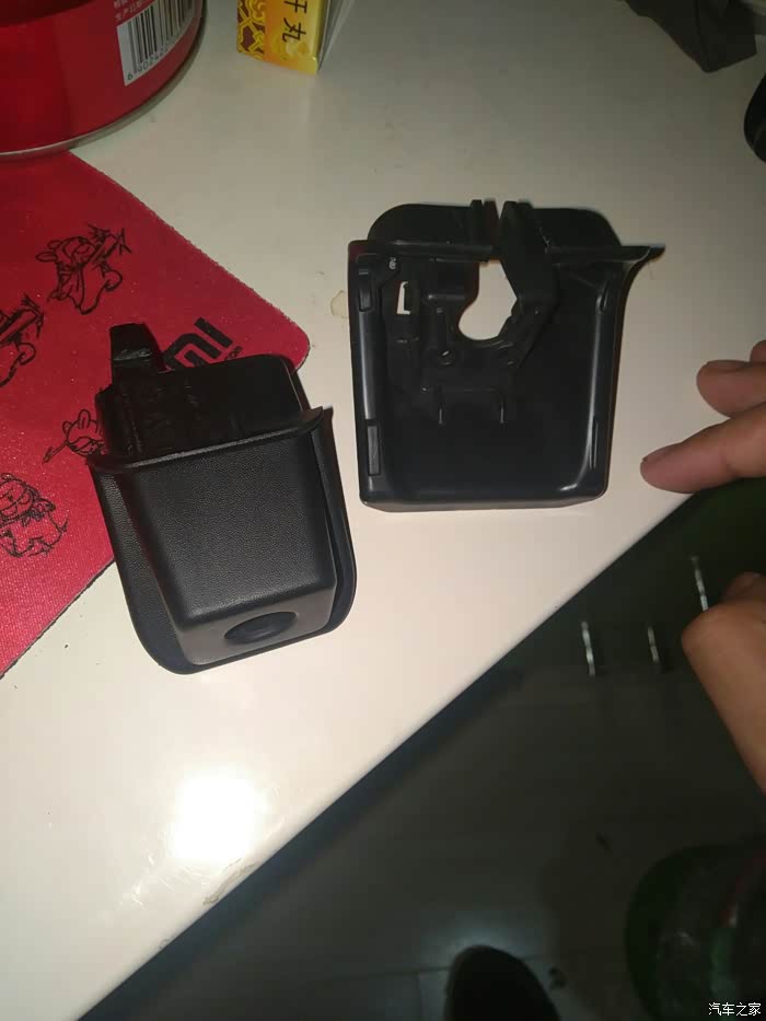

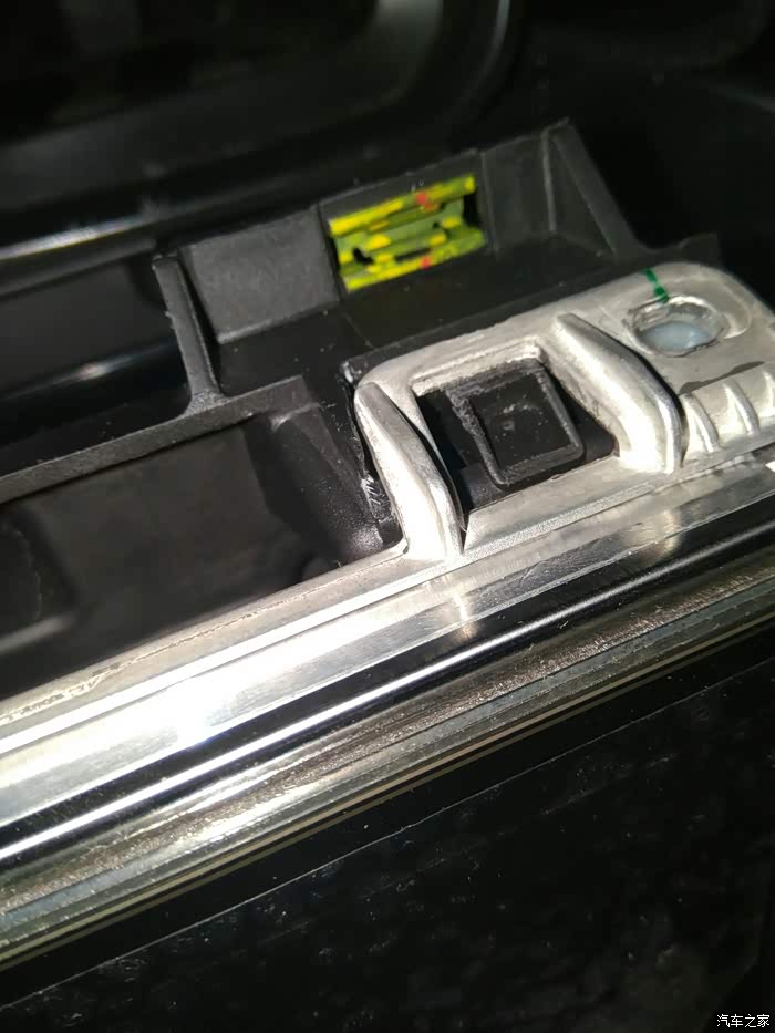

原车摄像头支架
这个是c5的,比较大,安装完就没法安装豪华版后杠亮条了。

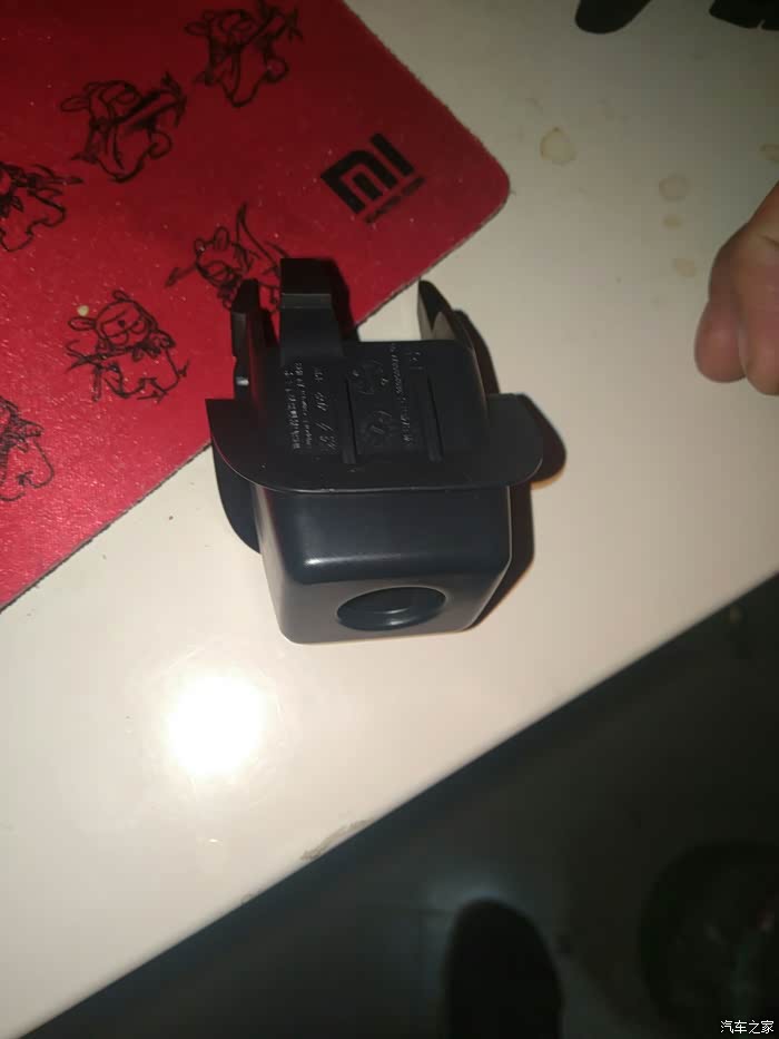

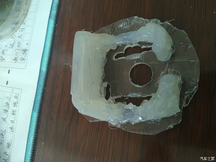

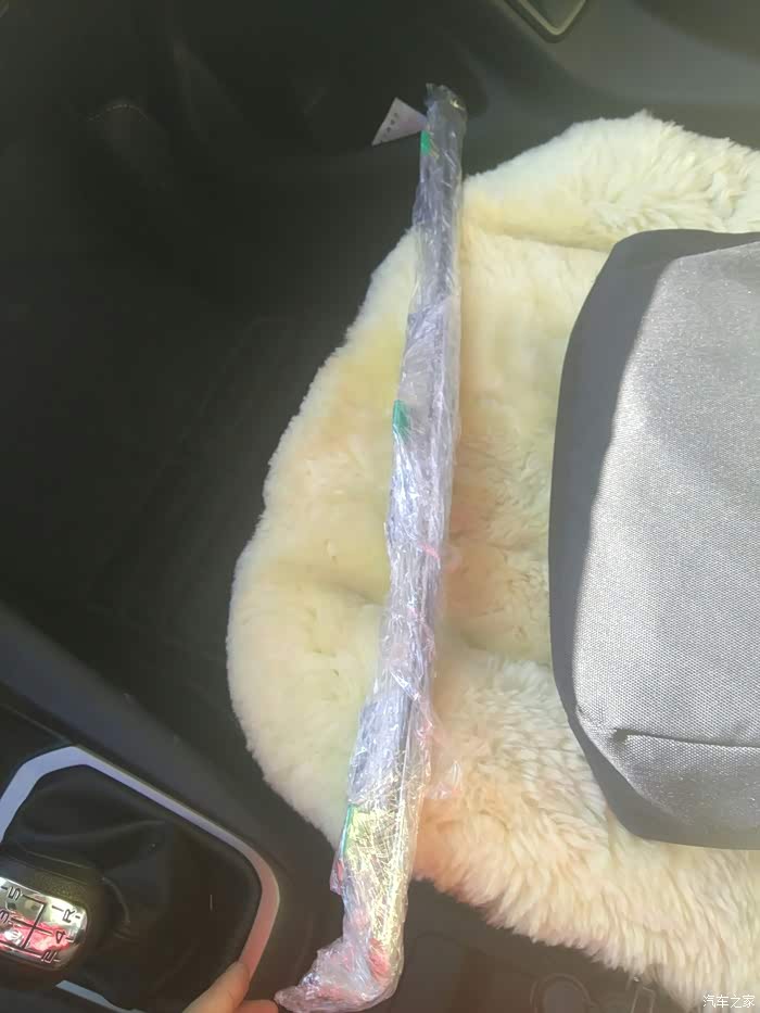

厂家发的,少个底座。

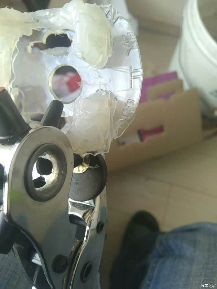

用热熔胶自己做底座
加工中……

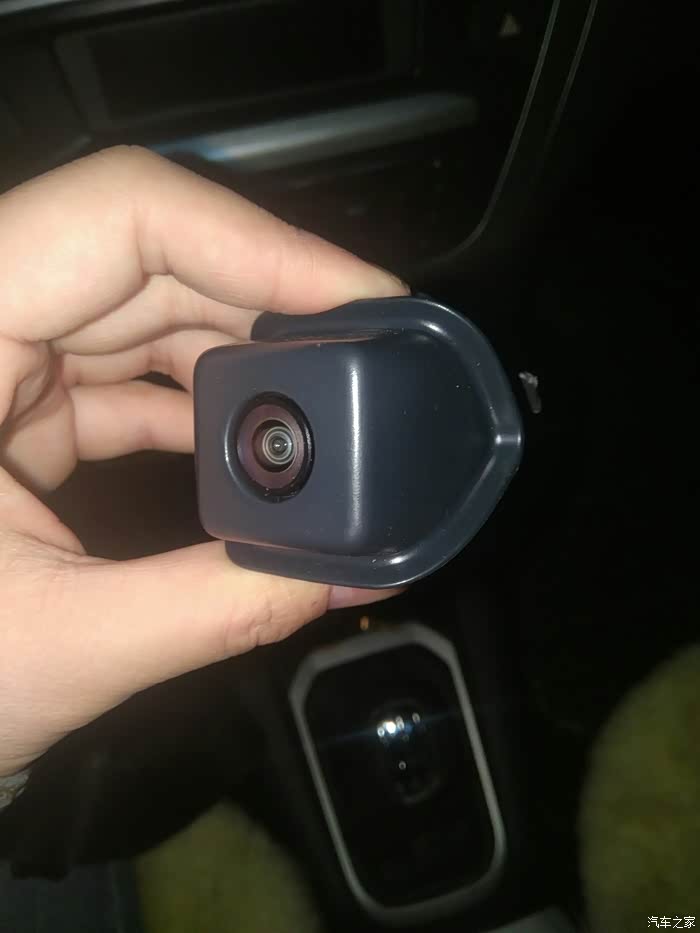

试装摄像头,完美匹配
摄像头特写

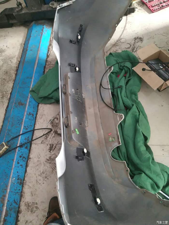

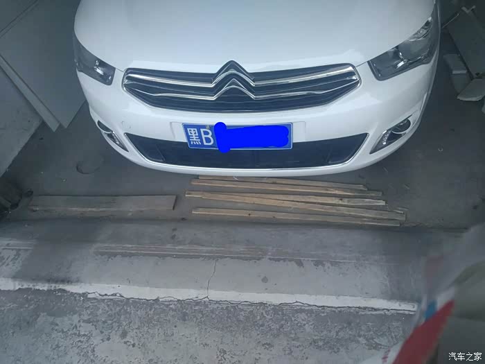

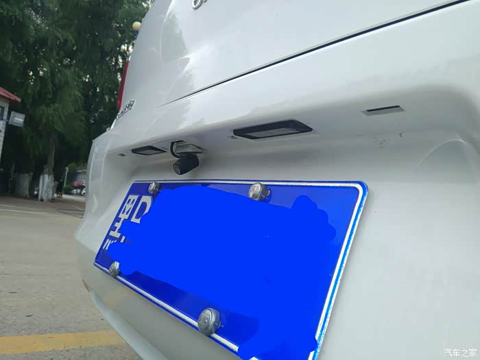

拆后杠,哥们的店,鼓捣了三小时,一个卡子也没坏,哥们说,别人车直接用力,一小时完事了,装上也看不出来。
固定雷达,怕洗车3m胶开胶,雷达掉下来,用热熔胶粘,双保险。

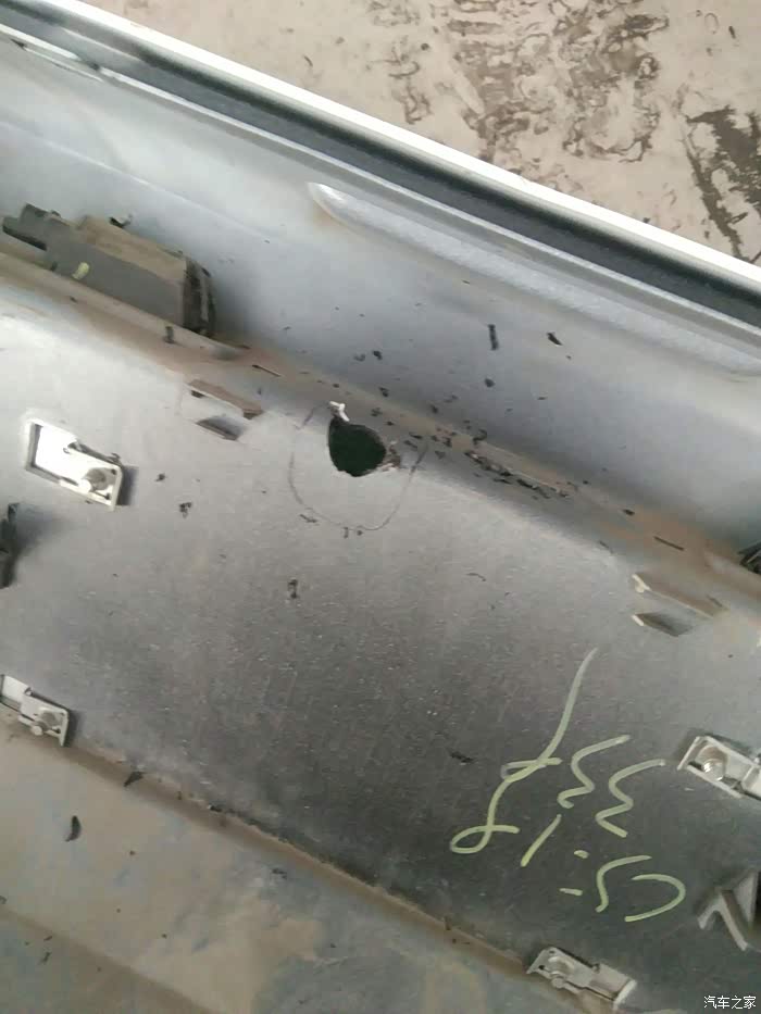

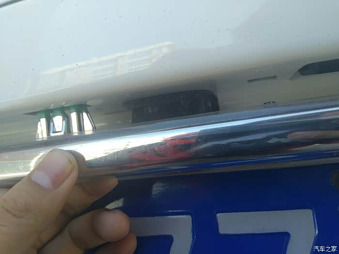

开摄像头孔,原车后杠都预留了位置,雷达也是从里面开孔。孔位精准。

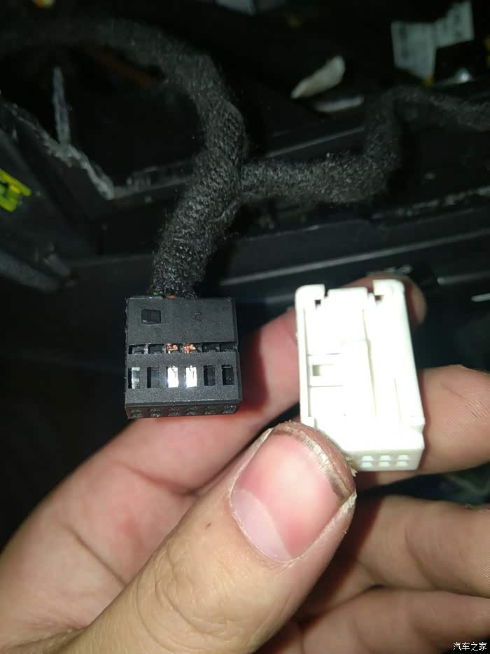

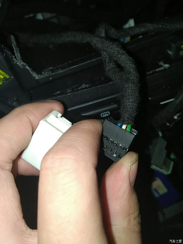

雷达和摄像头电源线,接到卡子里
塞到白色的卡子里

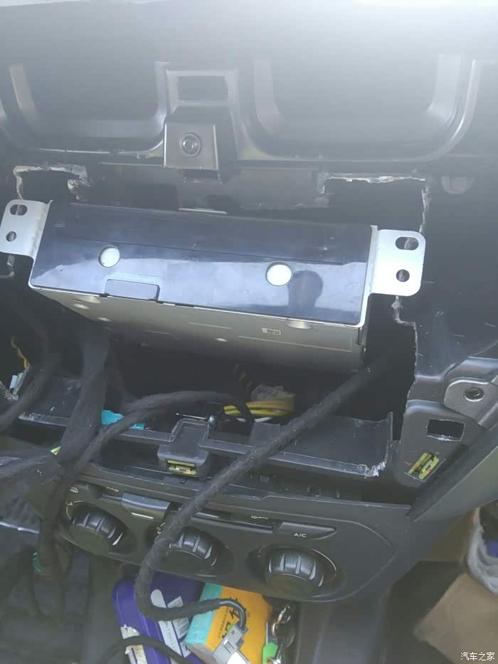

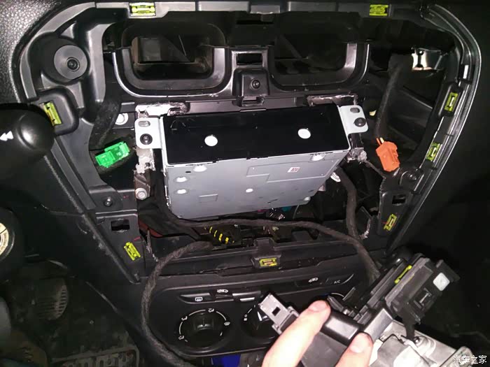

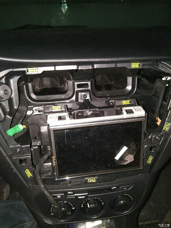

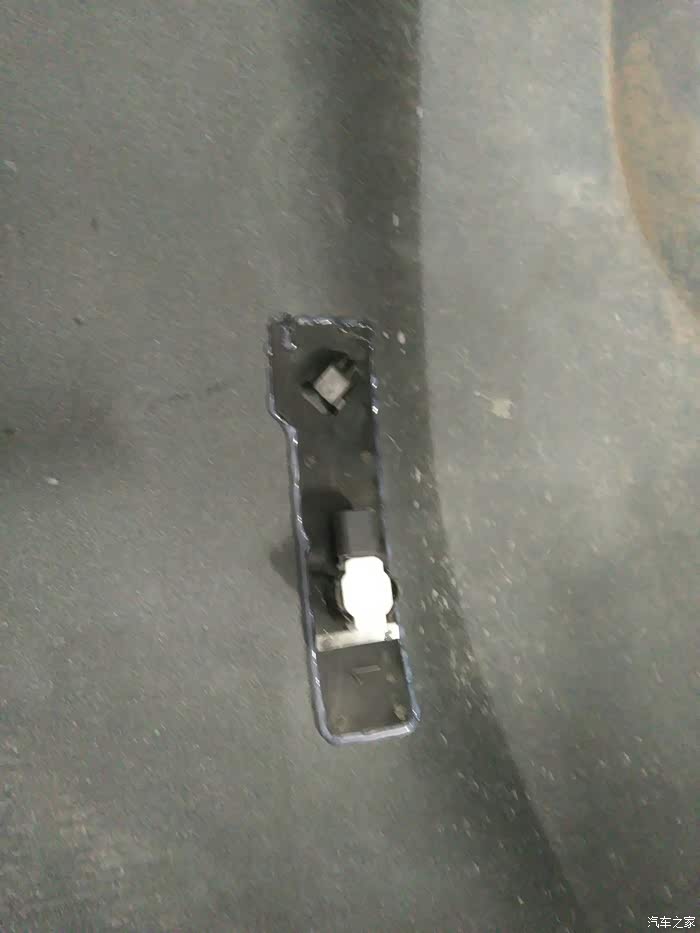

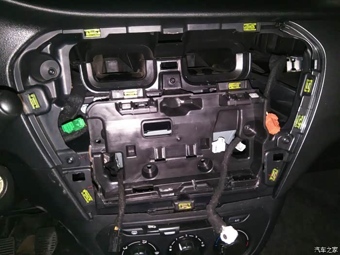

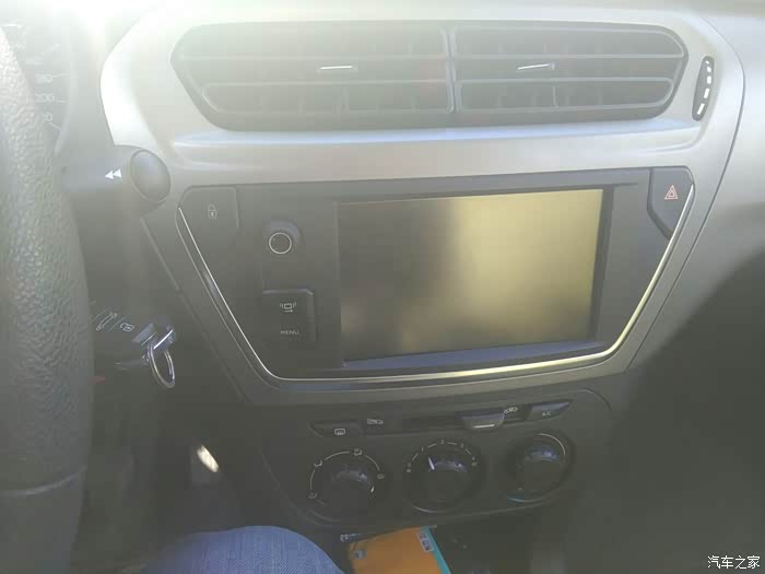

切中控了,没办法,想换原车工作台的,800块,那哥们说拆工作台可能会异响。于是就切吧。注意角度,不是乱切的
比划位置

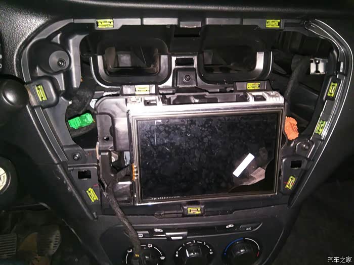

安装,热熔胶定型。螺丝固定。
屏幕支架,好处是屏幕坏了,随时更换,如果用热熔胶粘面板,换屏幕就很麻烦,容易把面板拆坏。
安装,然后上面板,对比位置,这个麻烦,自己搞了好久……
没用螺丝也不掉,下次保养去店里要几个原车螺丝,嘿嘿
固定完,准备接按键,面板。

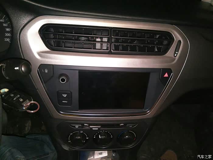

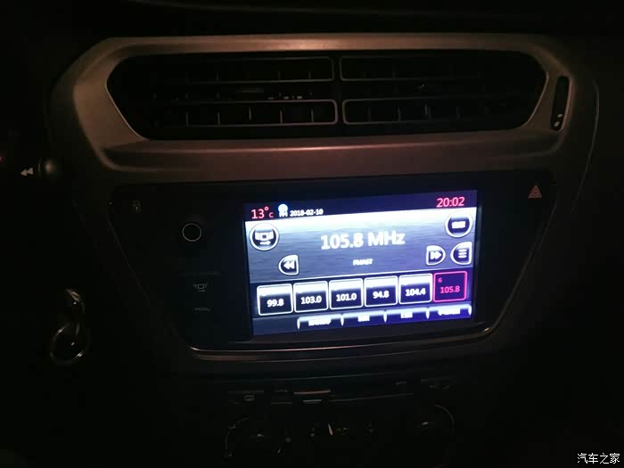

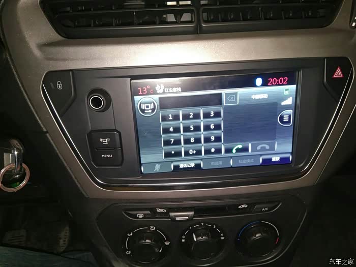

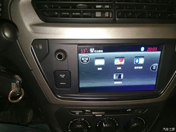

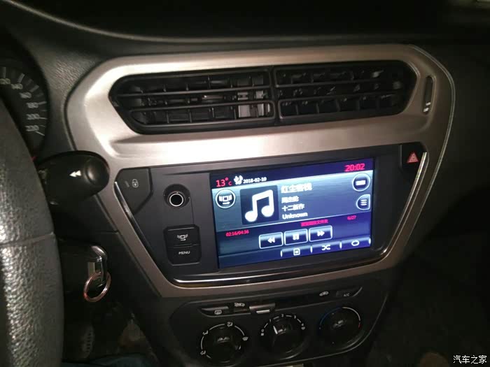

完毕。

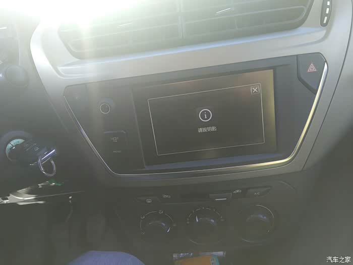

未开通之前

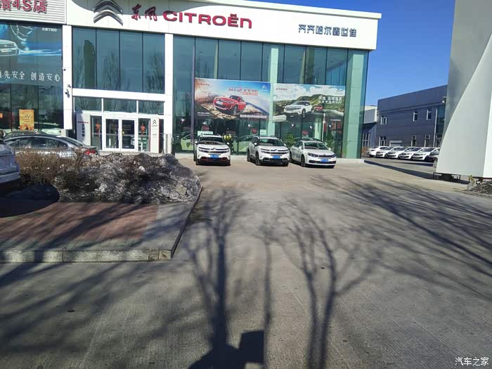

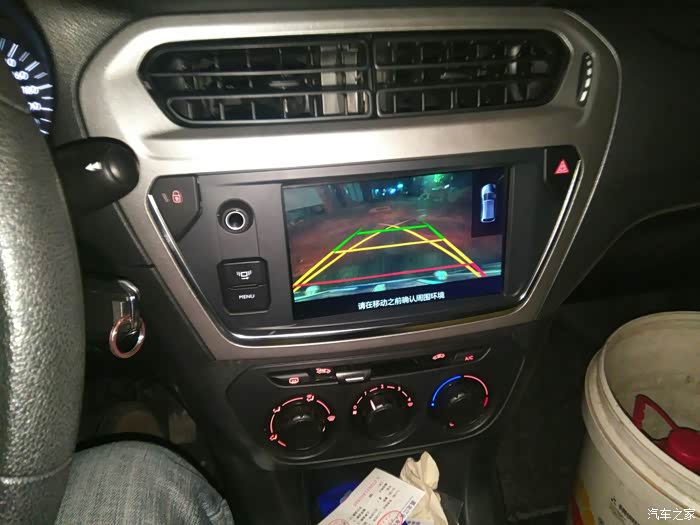

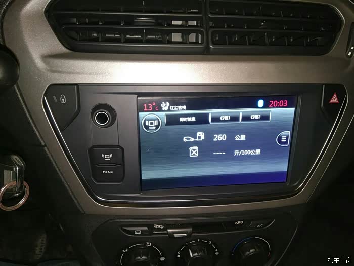

去店里开通,没有诊断仪,也没有专家号。

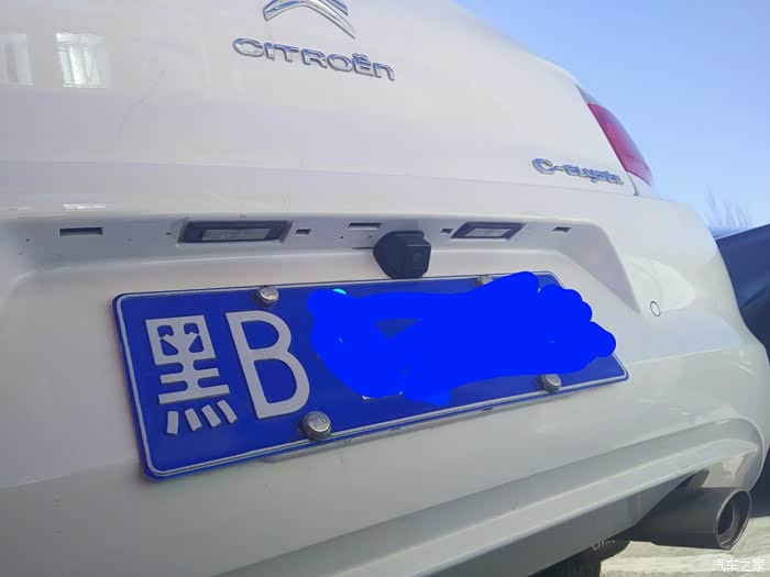

开通完毕,漂亮。摄像头很清晰。这五百花的值。

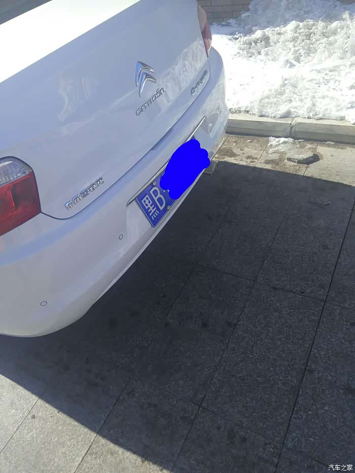

安装完,。请忽略原车打的孔。
原来这样的。

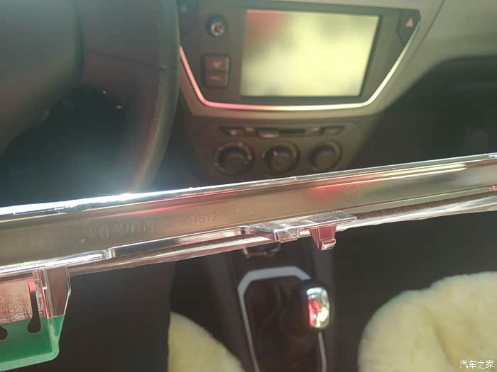

前杠亮条

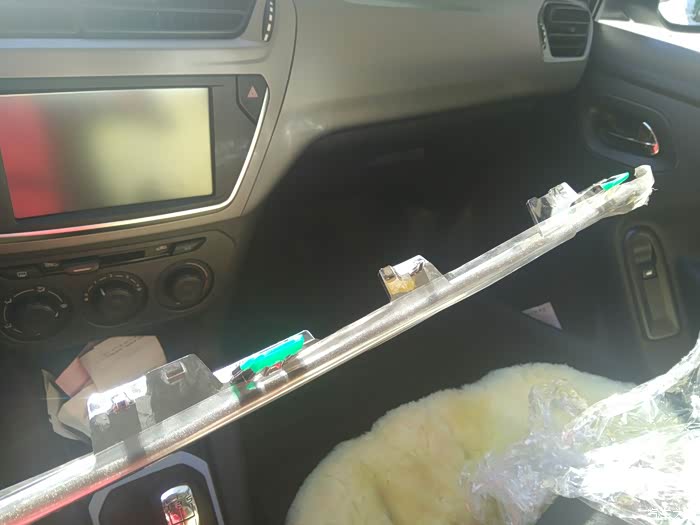

后杠亮条到货
细节
细节。看着不错,价格也好。100大洋
安装,正好对准原车五个孔位
完毕

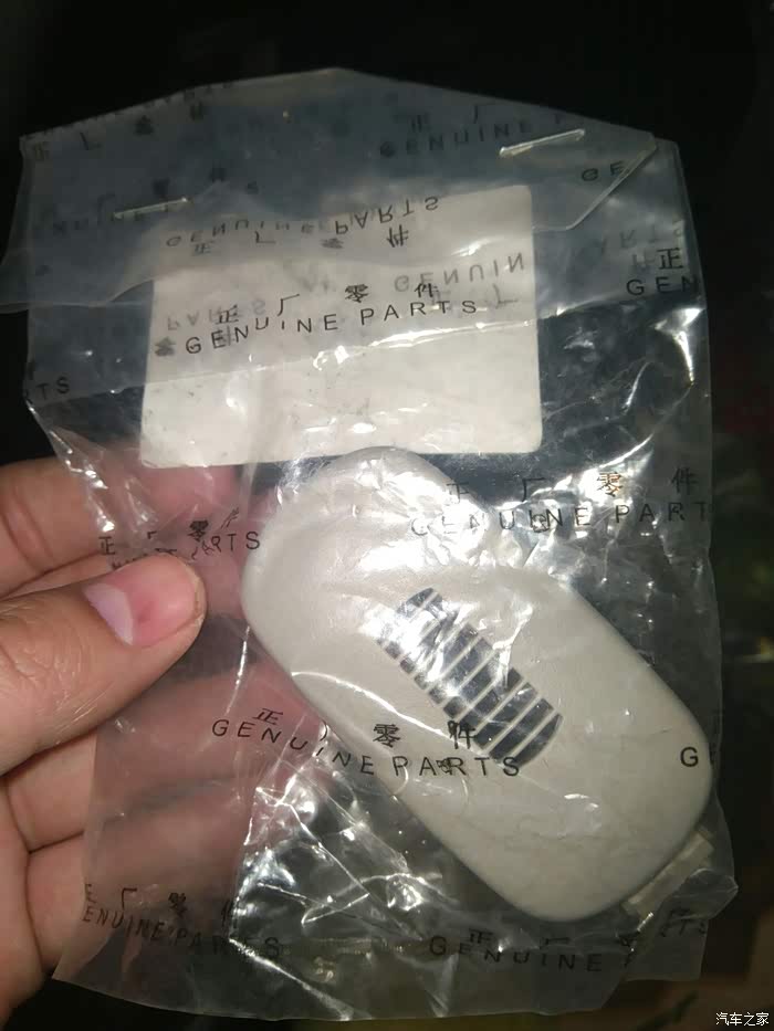

一对高配的遮阳板。一百大洋,咸鱼淘的。感觉挺便宜
麦克风固定座,有车友需要的私聊我哈
