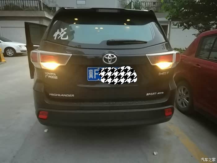

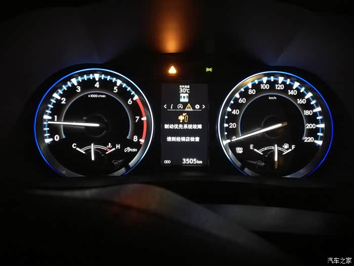

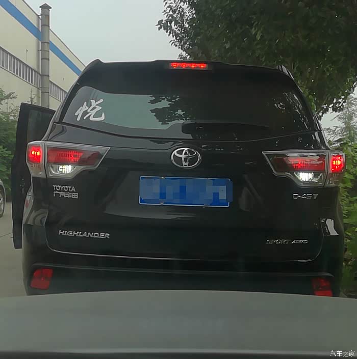

刚提车时就感觉这车配置真心低,我这豪华版全车都是卤素灯泡,先把近光灯换了雪莱特led,亮度提升明显。后来就琢磨着把其他小灯泡也都换led,特别是车内阅读灯,开一会就烫手,之前去内蒙玩的时候,晚上开着车内灯,小孩子在车里玩,后来一关灯都灯罩都烫手,所以赶紧换,既然换那就把能换的都换了。所以就开始上网去找,阅读灯有很多,自己选,我为了省事就在同一家店买的阅读灯、倒车灯、示宽灯和刹车灯。说道刹车灯,还出现一个小问题。卖家发给我的是不带解码器的刹车灯,我白天装上之后一看灯泡亮就没多想,结果晚上开车时汽车突然报警说制动系统优先故障,一晚上出现两次,第二天去4s检查,能看到有故障码,但是工作人员也说不清楚什么问题,只是让我再看看。后来我就怀疑是不是这个刹车灯的问题,根卖家沟通后,他说可能是因为不带解码器,以前有过这种情况,然后马上给我了带解码器的,卖家产品介绍中说只有至尊版才需要带解码器的,不知道豪华为什么也需要。后来接到新的刹车灯,装车后一切正常。通过对比,不带解码器的刹车灯装车之后尾灯长亮,踩刹车时不会变的更亮。让我一阵后怕啊,当晚我开着出去吃饭,原来一直都没有刹车灯啊,就连高位刹车灯都是一直亮。装这些灯都很简单,卖家那里会送工具和安装视频,有一定动手能力的朋友都ok。

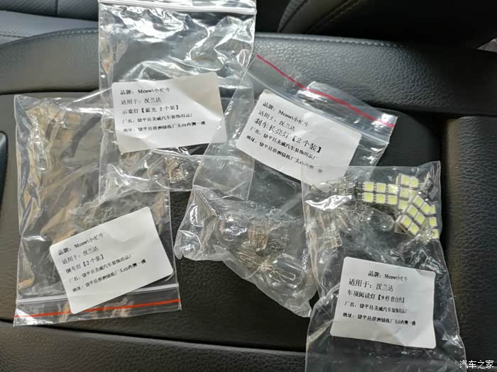

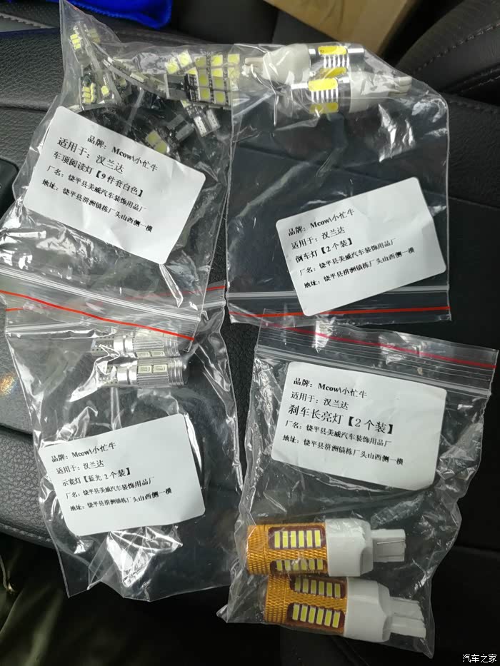

led阅读灯 刹车灯 倒车灯 示宽灯 全家福

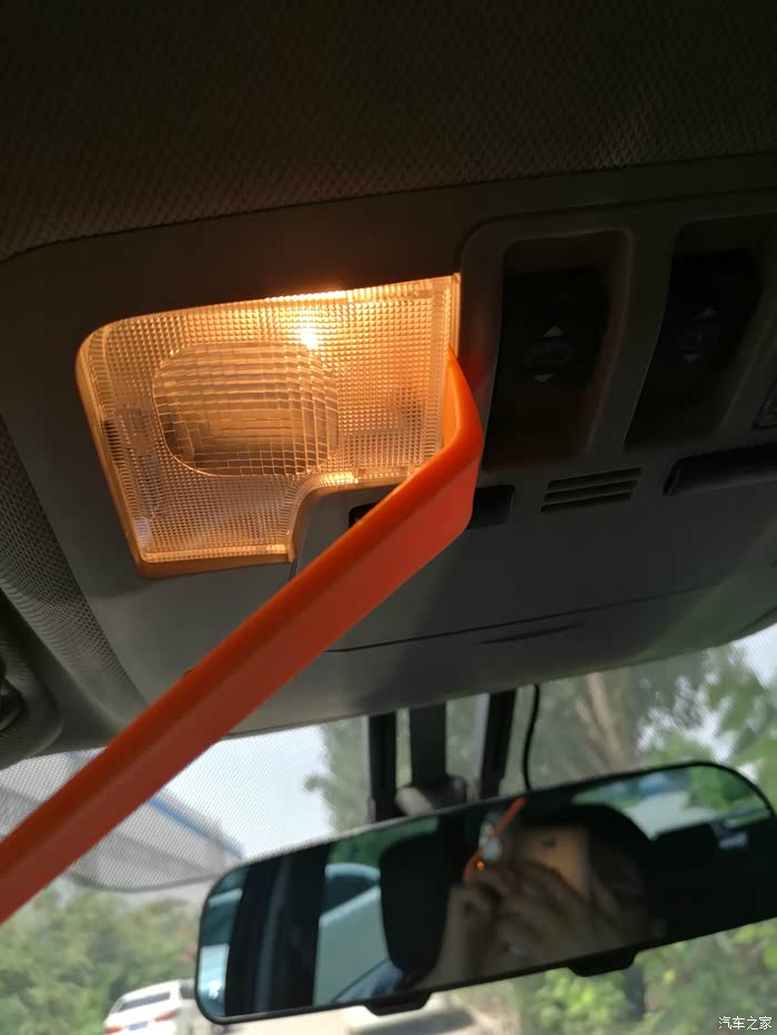

用卖家送的工具一翘就下来了

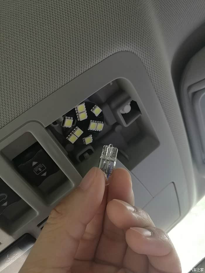

把原车灯泡拔下来,新的插上就行,如果不亮,把led阅读灯拔下来换个方向再插上。
化妆灯也是一翘 拔下原车灯泡 插上led灯泡就ok

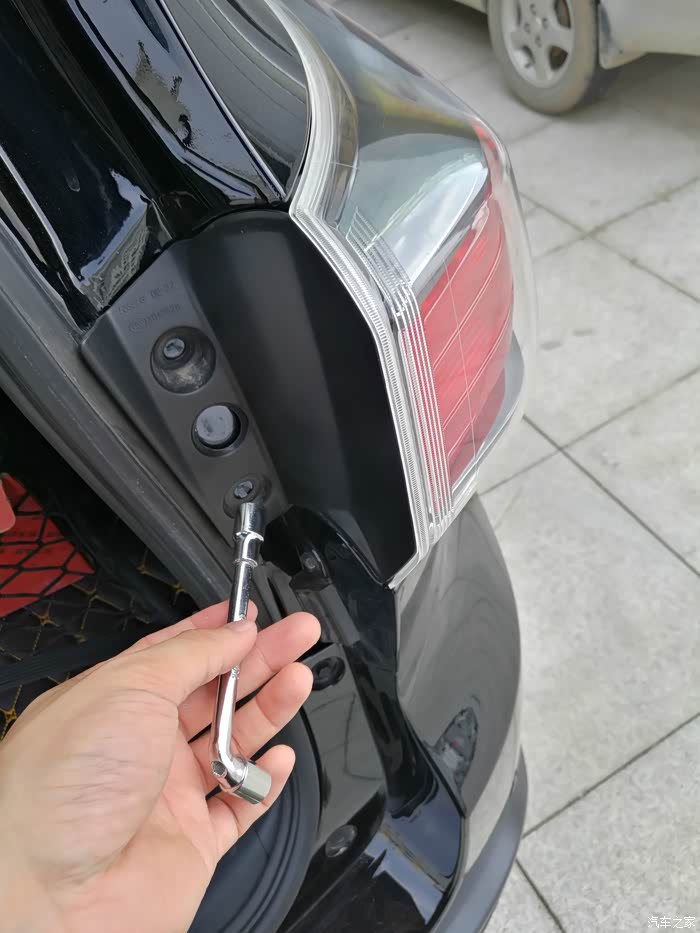

换刹车灯很简单,用送的工具 10个的套筒 把尾灯总成上的螺丝卸下来,把灯罩往后一拉就下来了

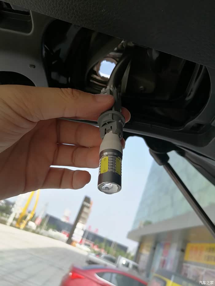

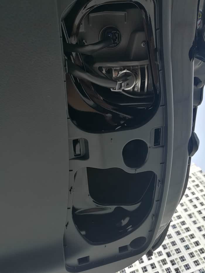

换倒车灯也很简单,用翘板沿着缝隙慢慢撬开,然后拔出灯泡,换上即可
led倒车灯泡还是带透镜的,期待效果啊

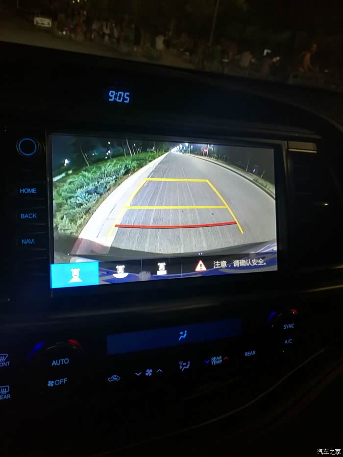

led倒车灯效果,明显亮

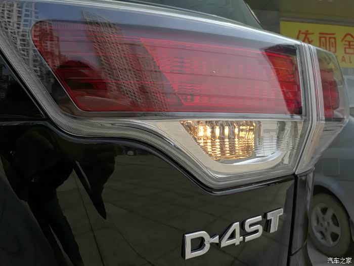

原车黄光的倒车灯泡,开了一会不到一分钟就烫手,大家要注意了
晚上倒车时看到的后视效果,有路灯的,但也能看出效果不错

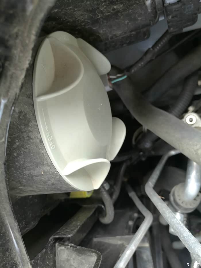

远光灯、示宽灯的防雨罩,扭一下,就能拿下来

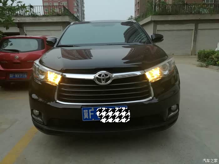

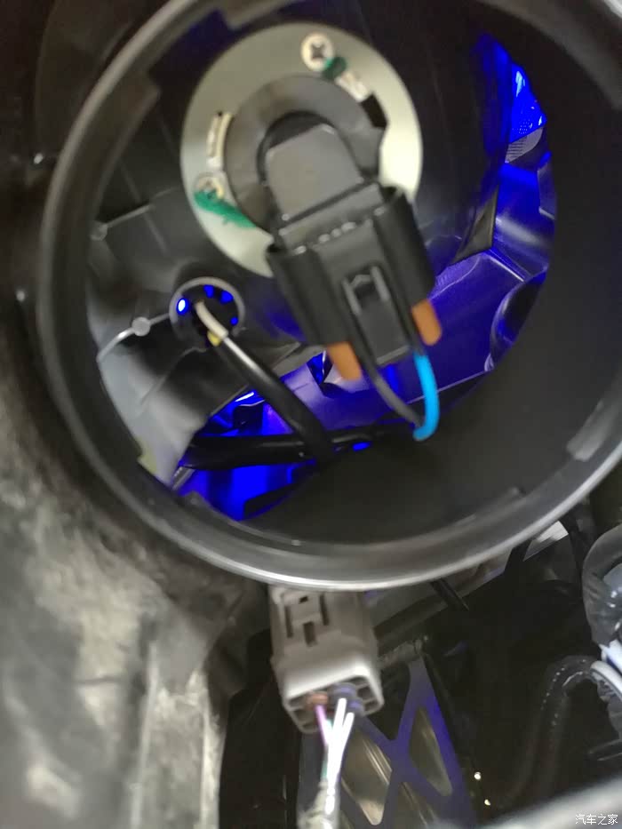

小的那个就是示宽灯,拔下来,换上led再插回去

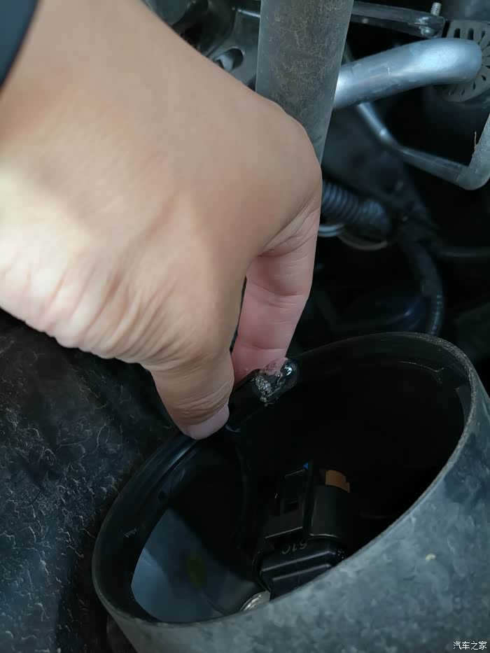

拔出来示宽灯,大家切记换灯泡之前别开灯,不然很烫啊
我选的冰蓝色的,小骚一下,黑汉是百搭,什么颜色都能hold住
新旧示宽灯泡的对比
换了刹车灯,结果报错了
故障码,谁能看懂?

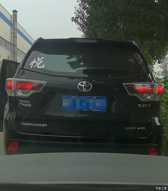

换了不带解码器的刹车灯后,开灯状态下总是长亮

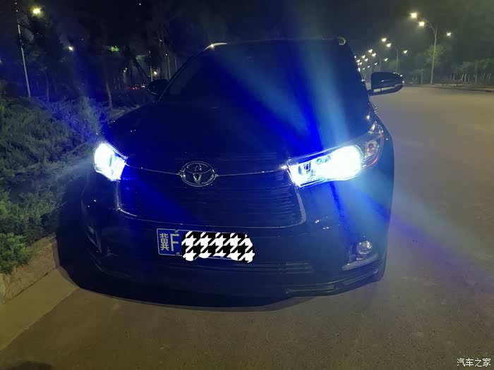

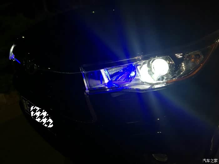

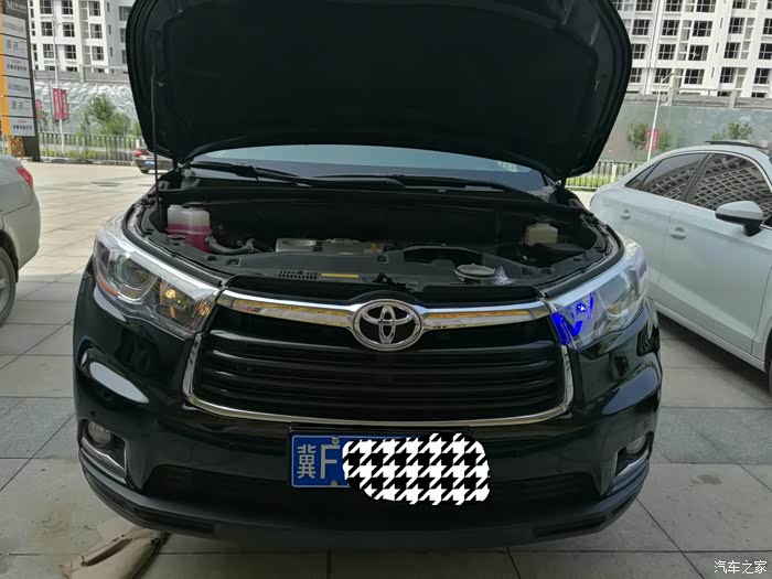

夜间开近光和示宽灯的效果
手机拍的,效果凑合看吧

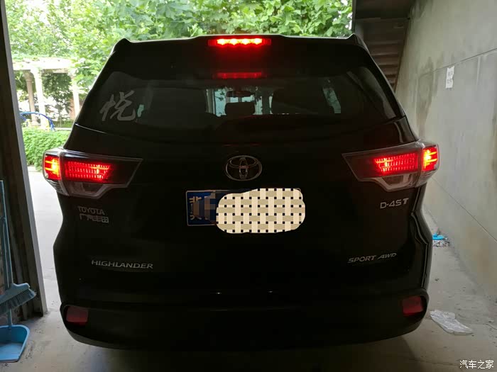

卖家后发的带解码器的刹车灯,安装后目前没任何问题。豪华、至尊版车友记得购买带解码器的。

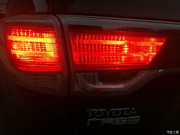

换了led刹车灯、倒车灯后,点亮刹车灯的效果
led尾灯效果

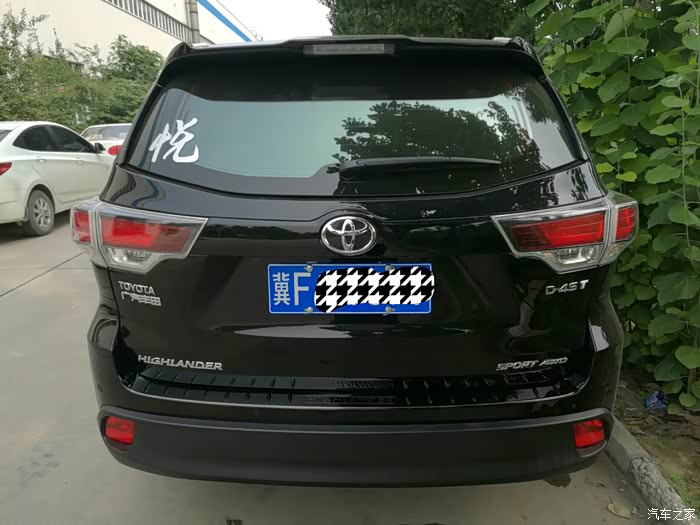

下面说说后护板和车顶横架:

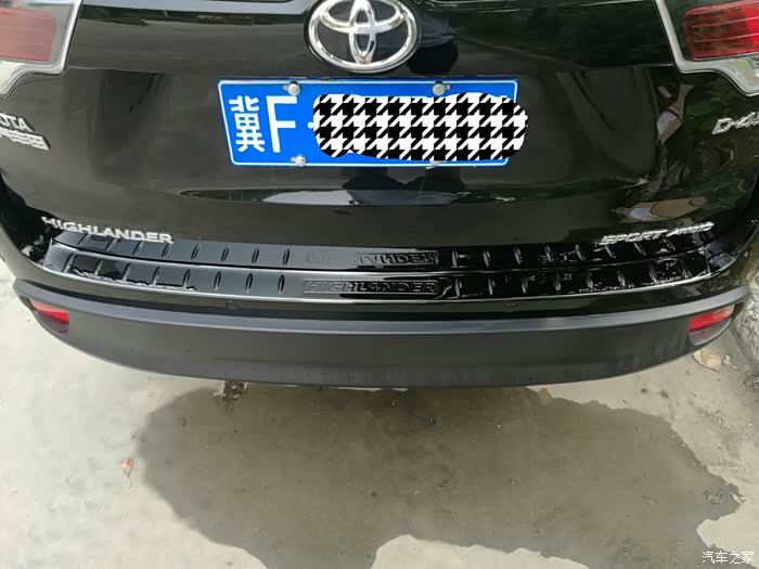

1、后护板也是因为这次出去,后背箱有两个大箱子,还有一些小东西,拿上拿下的都得小心翼翼的怕碰到后杠,所以感觉还不如价格后护板,印象当中都是银色的,结果发现了这个黑钛新款,觉得很漂亮,价格也合适,所以入手。卖家发货的速度很快,包装也到位,安装很简单,特别适合那些喜欢自己折腾的朋友。
2、车顶横架:关于这个,也是因为出去玩的时候二三排放倒后,后备箱放大件行李不方便,所以计划以后装个车顶行李箱或者行李框,大汉是全景天窗,必须要装专车专用的,不影响天窗开启的,目前只有一个样式,银色和黑色。选择银色吧,跟行李架搭配一些。原车行李架很低,显不出suv的高高大大,加个横架也能狐假虎威一下。至于加装之后的样子,我也不是很满意,也许看久了就不会觉得难看了吧。
卖家包装很用心,木框架,好评
黑钛后护板,真的很有质感,很nb的感觉
安装后又好看 又实用

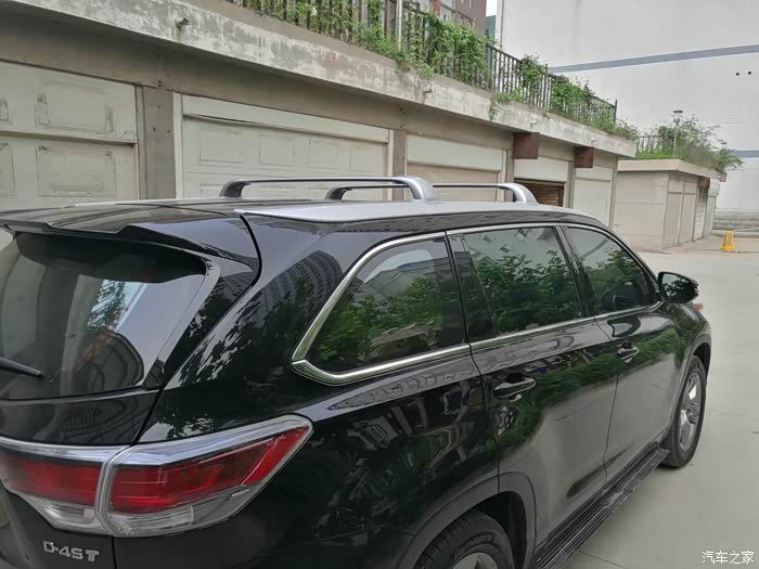

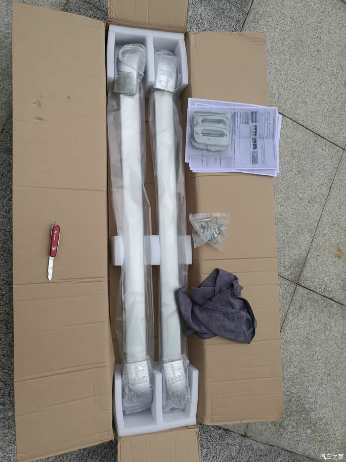

车顶横架到货
有安装说明,工具,还送毛巾,包装不错

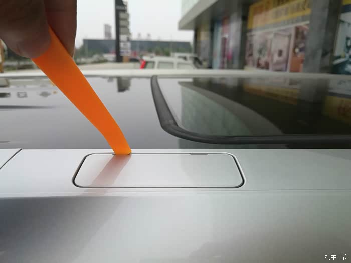

用之前买灯送的翘板开始动手,先把原车行李架的四个盖子取下
将横架底座加上橡胶垫,这里要注意一下形状,我开始没注意,后来装上发现不对又拆了重新装的。安装时长杆在前,短杆在后。厚的面向前。杆的长度可调的。
只需要用13的套筒,可我没有,用的活扳手,安装费劲啊。。
安装完扣上盖子,盖子也要注意左侧盖子的箭头向后,右侧盖子的箭头向前。这里如果厂家再改进一下就更好了,表明前后左右,安装时就更省事了。

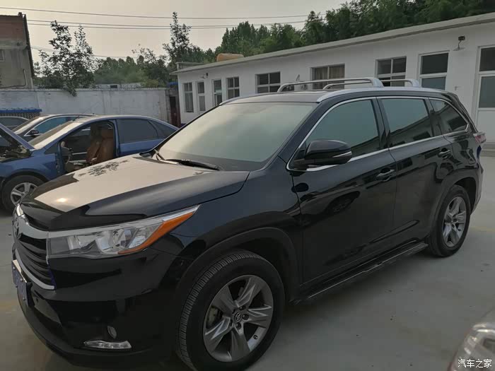

安装完成,不影响天窗打开。
完全不影响天窗
从车内看也不是很影响视线
侧面看
45度看,好看不好看的,就不管了。
后面看
侧后看

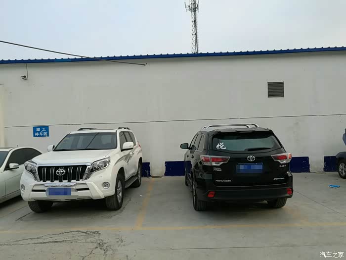

与旁边的霸道相比,还是差了那么几厘米,霸道高1845mm,汉兰达高1720mm,横杆约高100mm,这么看还要差一些
弄个常用套筒放在车上,据说8-21是汽车上常用的,还加了一个比较好的活扳手,省的用的时候找不到,费劲
