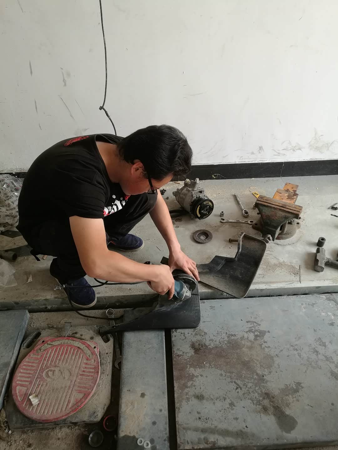

1、有可能在打死方向的情况下,轮胎与挡泥板发生干涉。这个在试车的时候发现了,果断切掉一块挡泥板。

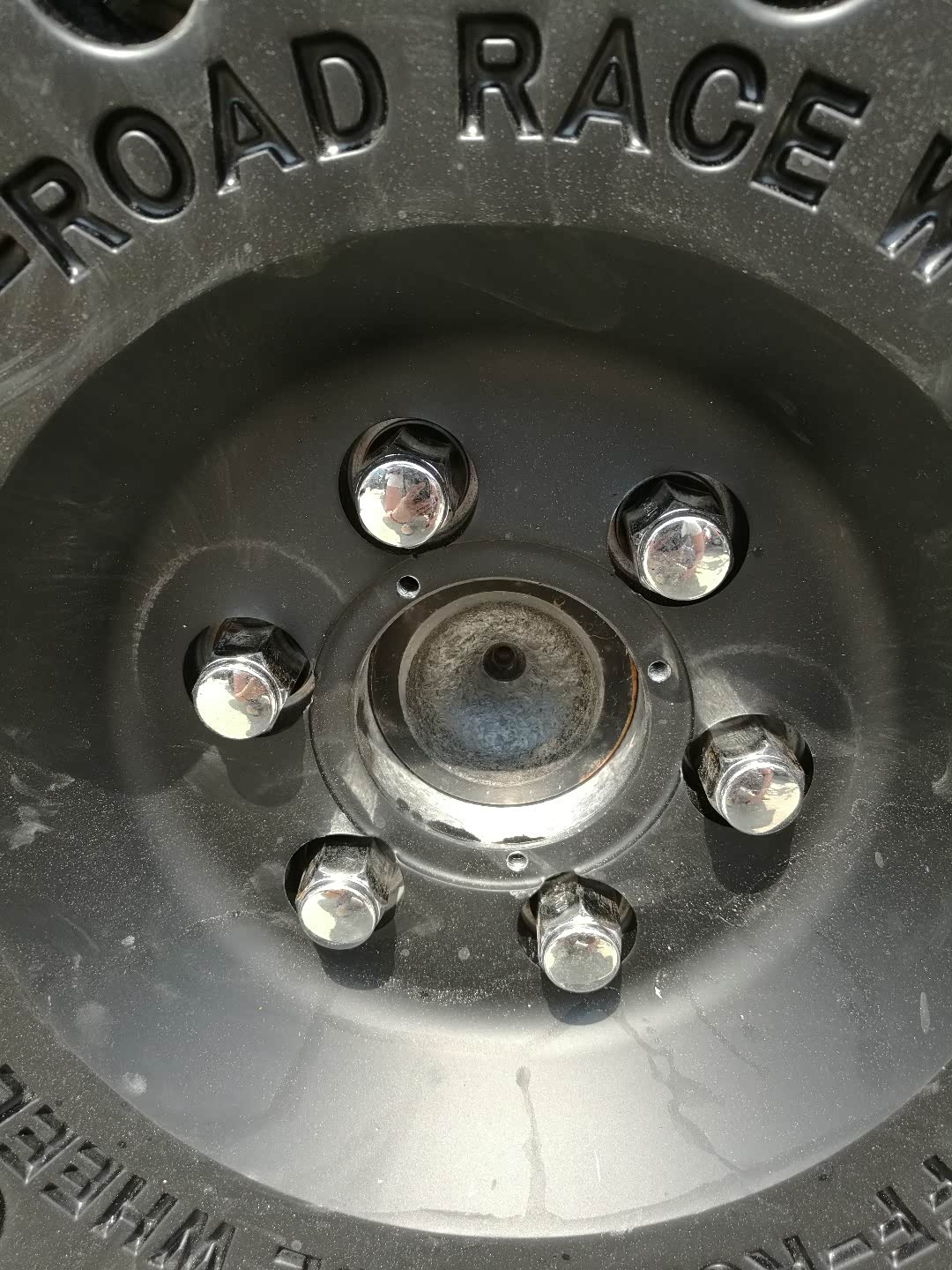

MAT轮毂到货啦
开箱
帅气吧

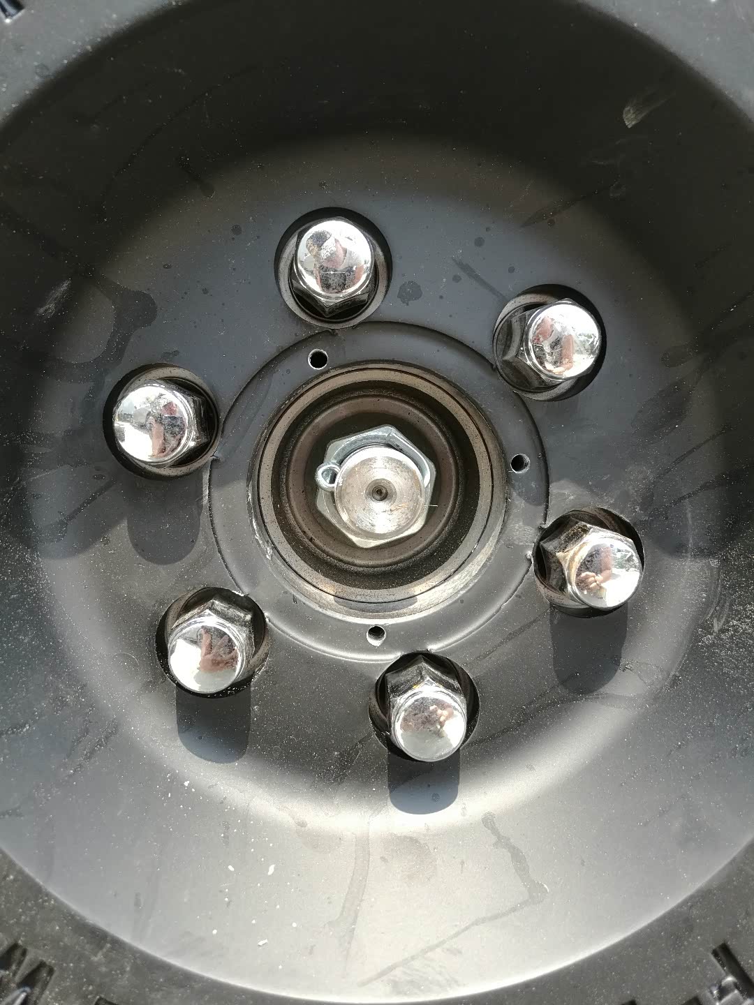

装上将军的轮胎
做个四轮定位
准备好了,就等我们换鞋啦

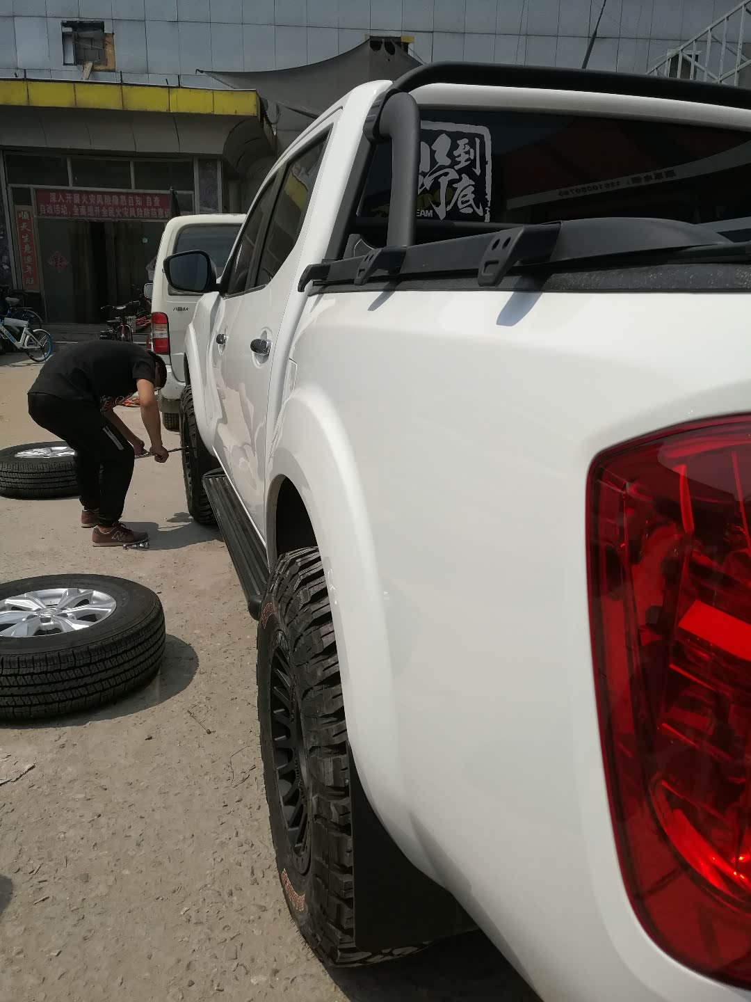

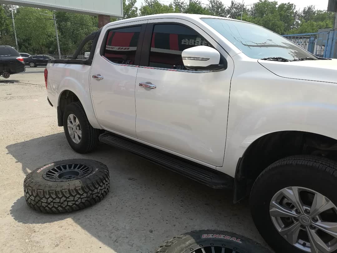

主角上场

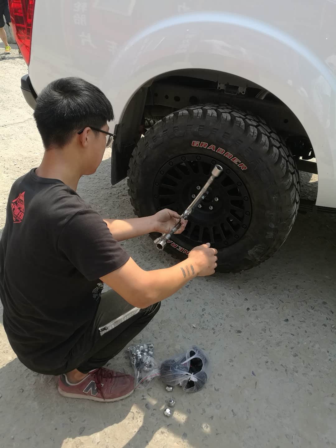

换好了第一个轮胎

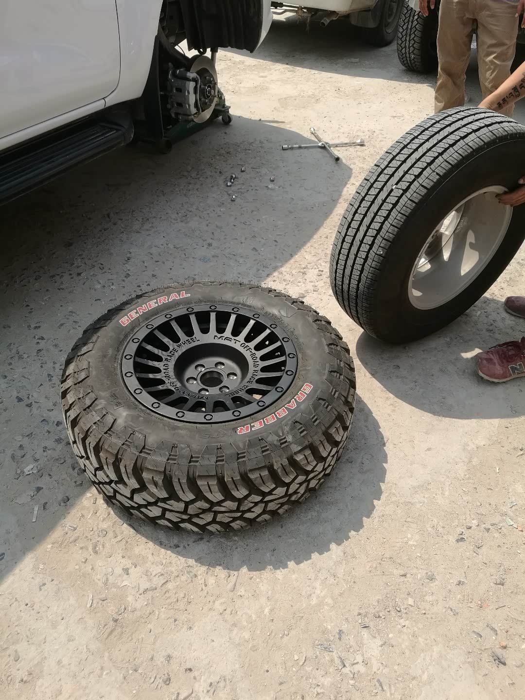

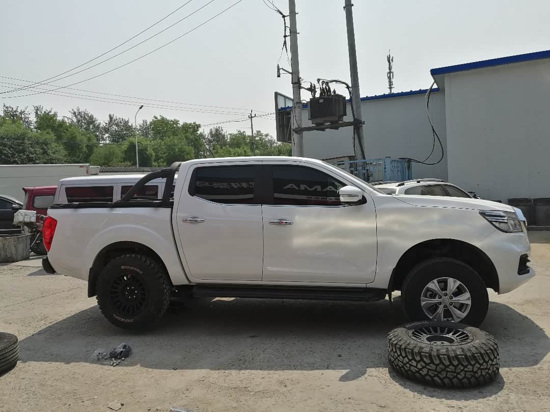

对比一下吧,前面是原车胎,后面是更换的轮胎
放在地上对比一下

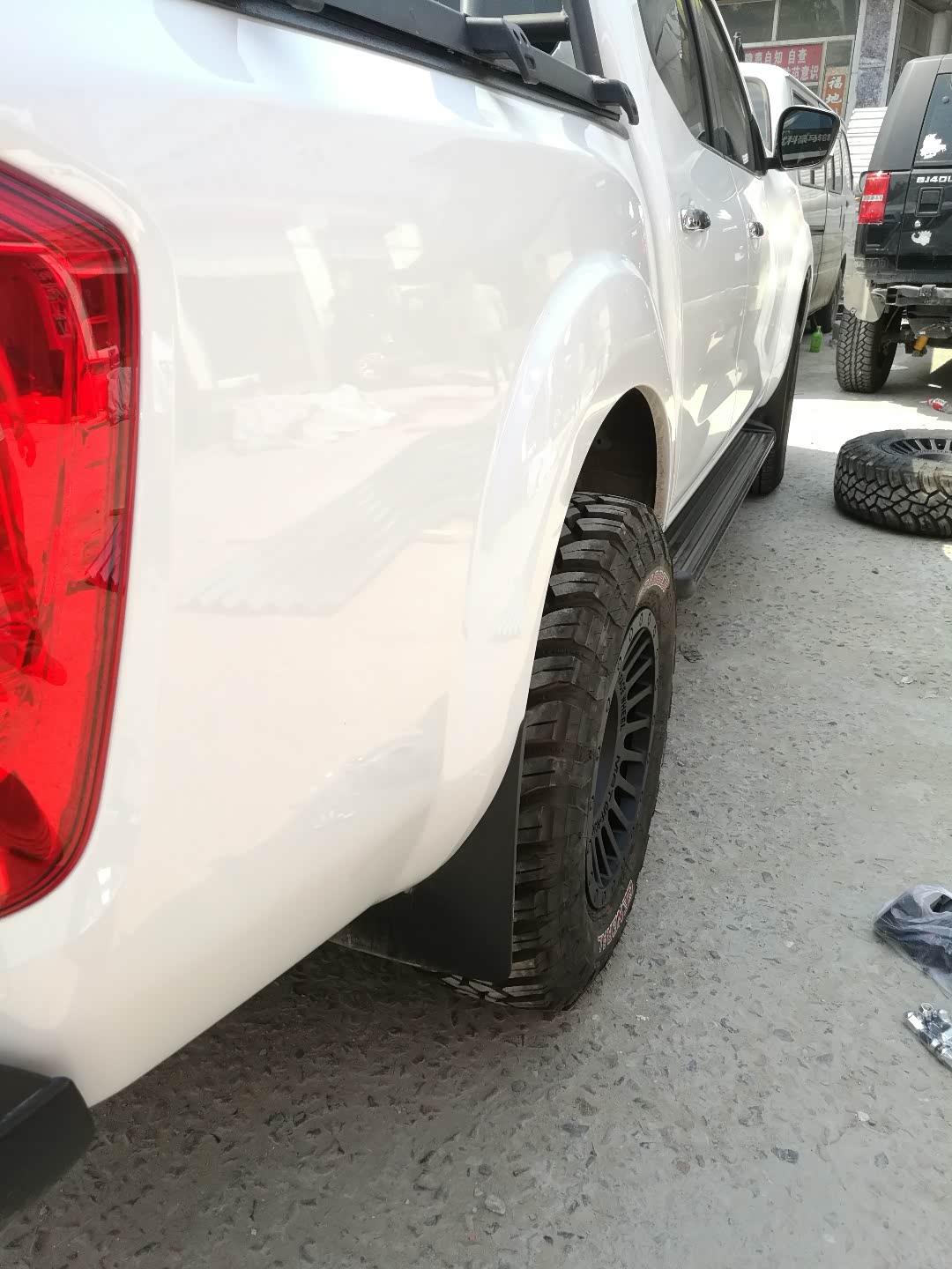

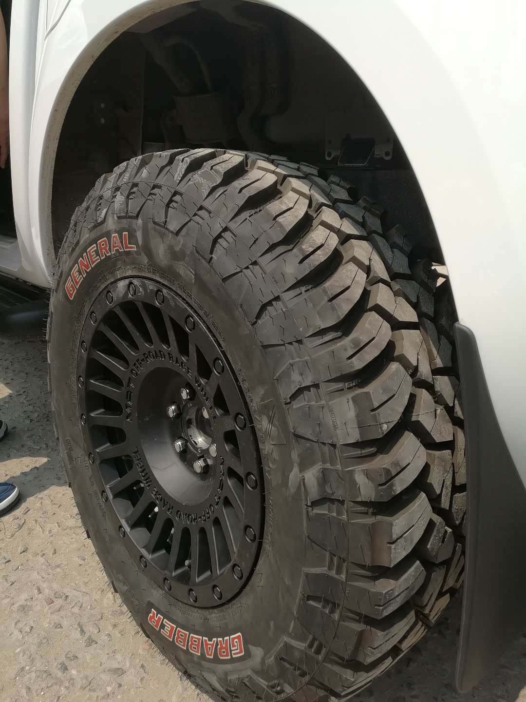

265*70*17的轮胎,已经超出车身一部分啦
来个近照
看看这个做工,严实合缝啊

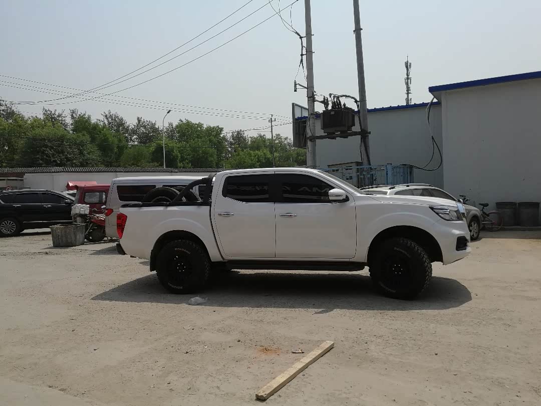

试车发现,果真出现了轮胎与挡泥板的互相干涉,果断切掉一块挡泥板
大脚,帅气
注:
我们更换的是MAT轮毂(锐琪6和纳瓦拉通用)+美国将军轮胎,这个胎是70%越野30%公路,由于车胎胶质较软,在公路上开,胎噪很小,试驾体验不错。并且侧壁是十层线,超级结实耐磨。
