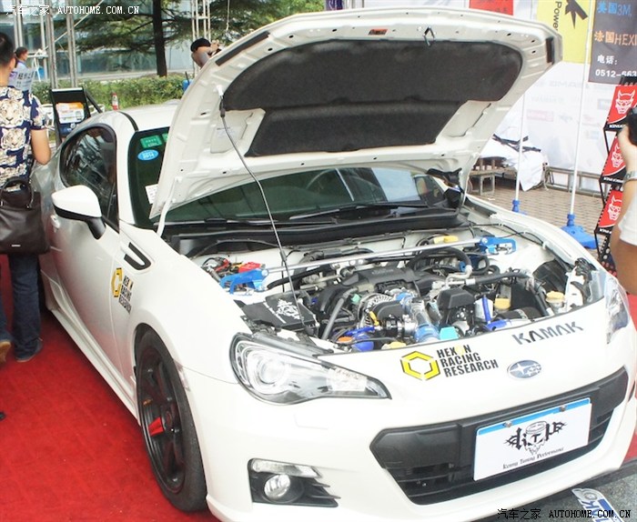

示範車輛
GT86 MT

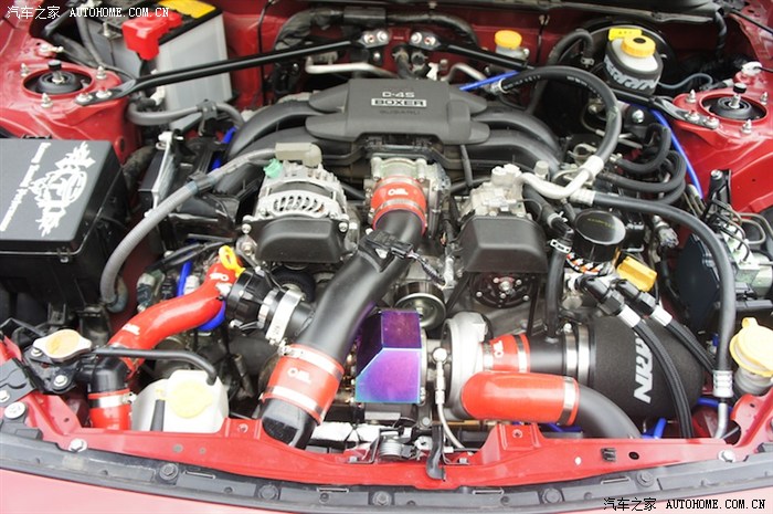

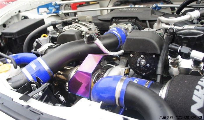

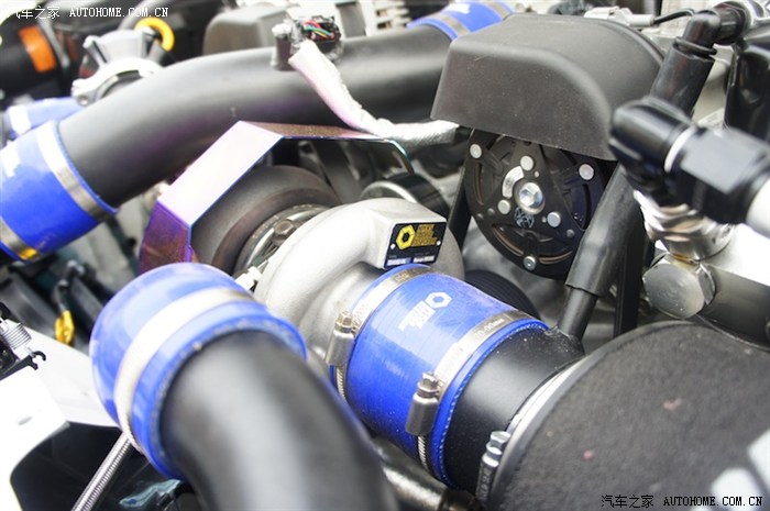

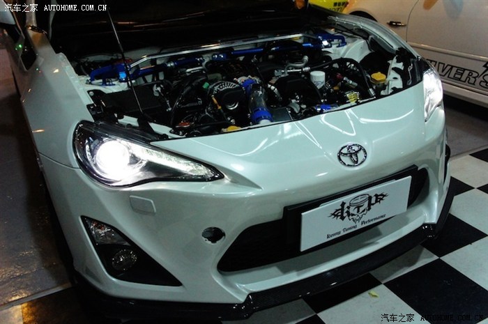

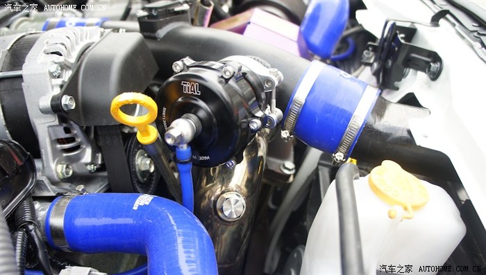

改裝內容:
Hexon RR350 渦輪套件
RE11半熱熔
Ecutek By Kenny
