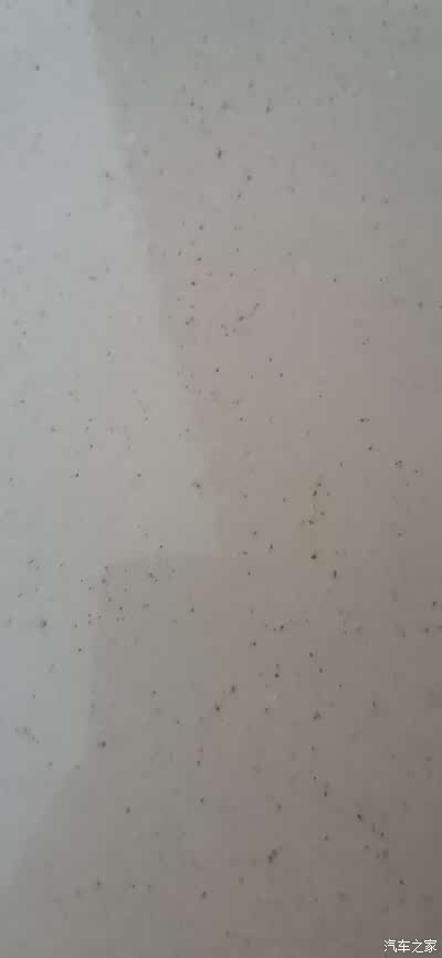

雅阁十代外观车漆有黄色点点怎么清除?

如图 整个车身都是这种小点点,不知道是不是停车的位置有问题,还是车本身就容易出这种问题,去美容店抛光打蜡花了580元(被坑了吧),昨天发现车身外观上还是存在,问了一下有的人说是锈点,用除锈泥能清除,但是要打蜡,对车漆比较伤。
买车的时候4S店送了一次镀膜有必要去做吗?
请问一下 一般碰到这种情况,都是怎么处理的?
看淘宝上有除锈清洁剂,这个效果如何?对车漆有没有影响。

1.柏油(沥青),主要分布在四个车轮附近的车身上,用柏油清洗剂喷在柏油点附近,让清洗剂浸润一分钟左右,用毛巾就可很快轻松擦掉柏油了。
2.树胶、粘胶或不干胶残留物,用不干胶清洗剂边喷边擦。
3.铁粉、毛刺、飞漆(沾上了别的油漆),洗完车后,你会发现车漆上粘着一颗颗***粗粗的金属或...
4.氧化膜(交通膜),汽车行驶一段时间后由于车身静电吸附刹车时飞溅的铁粉,灰尘以及受到大气中...

漆面黄点一般就是铁粉生锈了
1.去除车上的铁锈有4种方法;
2.方法一:用抹布沾清洁卫生间的清洁剂,然后来回在有锈的地方插,不一会就插干净了,注意最后要把手洗干净;
方法二:用机器油擦,选择色泽透明,不粘稠的机器油,沾在抹布上,轻轻擦试上锈部位,除去锈绩后,用软的干抹布,把残留在车体的油搽干。且不可用水冲刷;
方法三:可以加些酸性物质,比如稀盐酸、草酸等。但要注意不要过量,以免造成二次腐蚀。清除锈后注意保养,
一般的话车身打蜡或者抛光就能解决问题;
方法四:用汽车漆面铁粉去除剂,能迅速溶解漆面的铁粉、氧化层等物质,,轻轻一喷,漆面中的铁粉很快就会溶解,,喷雾后铁粉会变为紫色液体流下然后只要用清水冲洗即可。
可以完全适应车身、玻璃、轮毂表面的去铁粉施工。对专门去除汽车漆面上的氧化层及铁锈有特效。
2020-04-06 09:02 回复

你这个问题我也碰到过的,我是有洗车泥或者粗蜡解决的这个问题,网上去没买一下吧,特别粗蜡,真的是个好东西哦!

这种情况的话,一般可以使用去污蜡或者用洗车泥一般都可以清除掉这种脏污问题的。

你这个雅阁十代外观车漆有黄色点点的话可以直接上汽车美容中心洗个干净就行了啊。再打个蜡。

车上的这些小点儿材质是不一样的,有些可能是柏油,有些可能是虫子的粪便和尸体,所以最好是各种清洗剂都喷一遍,比如沥青清洁剂虫胶清洗剂,不干胶清洗剂。最后再不行就得用牙膏打磨或者抛光。

可以用干布沾牙膏擦,牙膏是最好的抛光剂,对油漆无损伤。 在喷漆的地方有一种工具叫抛光机,几分钟就可抛干净。跟新的一样。

这个有专用的清洗剂,网上有的卖,一般的洗车店也都有,可以请他们搞一下。楼主可以再咨询一下你们版主。

这个应该是空气中的有机物飘落在车子上了,用火焰山洗车泥就能洗掉,然后打打蜡就恢复如初了,希望我的回答会对您有所帮助!

柏油溶液喷上去擦一下完事
