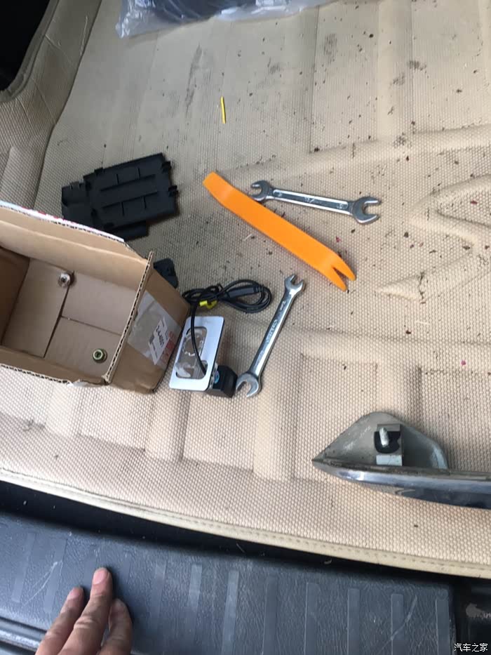

我的倒车影像雷达都是网上购买加装的,晓不得有用同款倒车影像的没有,

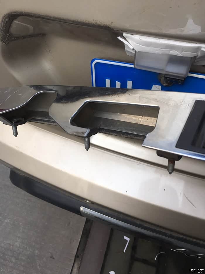

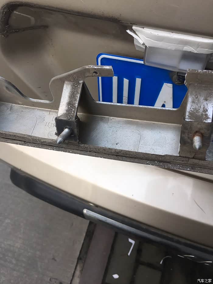

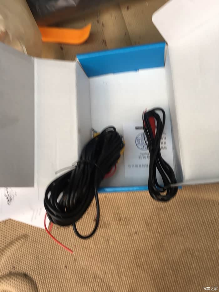

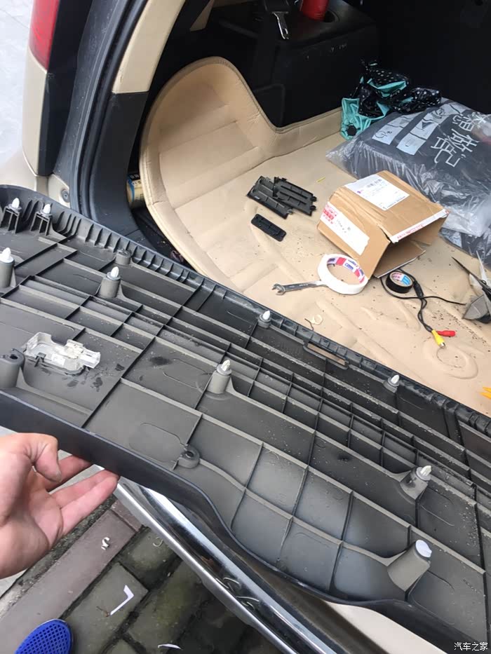

准备工具,实际上只需要一个10个的扳手🔧就可以了。那个扣板直接就可以用手拆下来。
这个不能掉了,

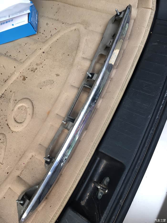

卸载下来的装饰条。

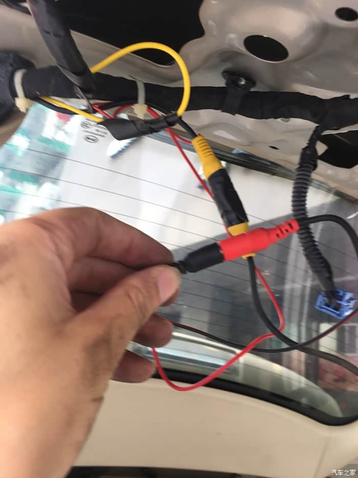

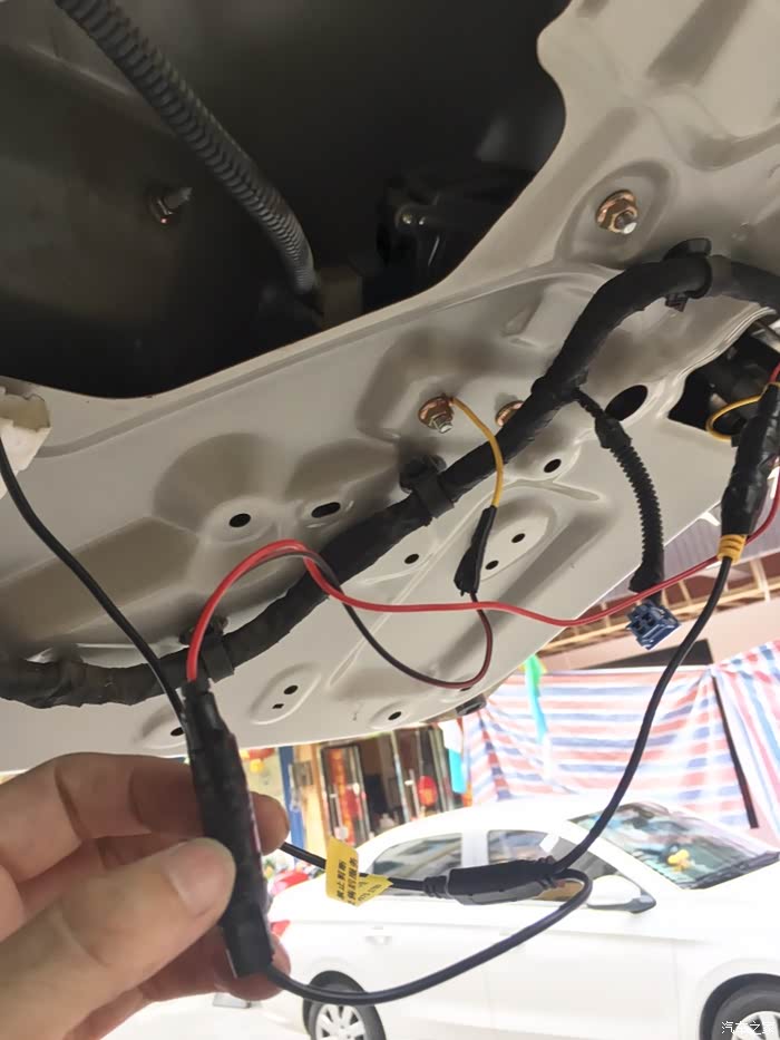

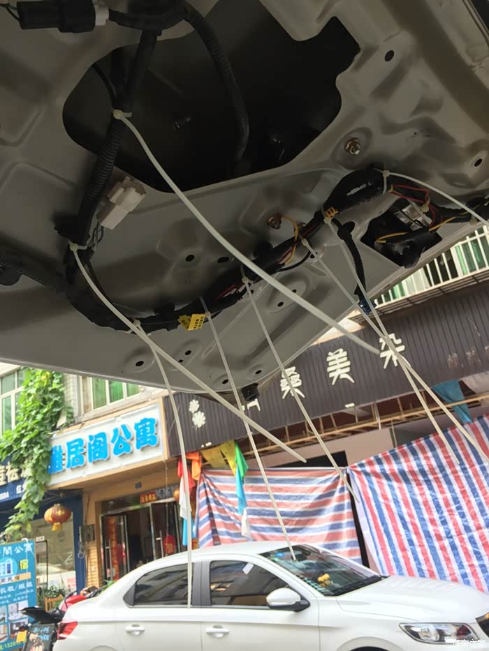

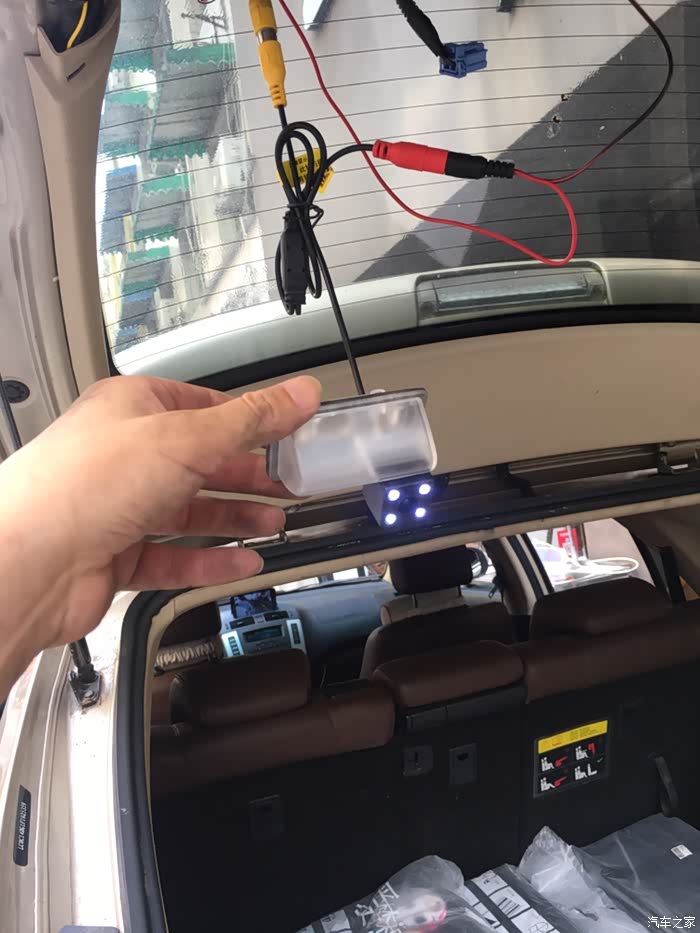

接线。用胶带绑一下,不然,震动松了,掉了,还得扯开接线。

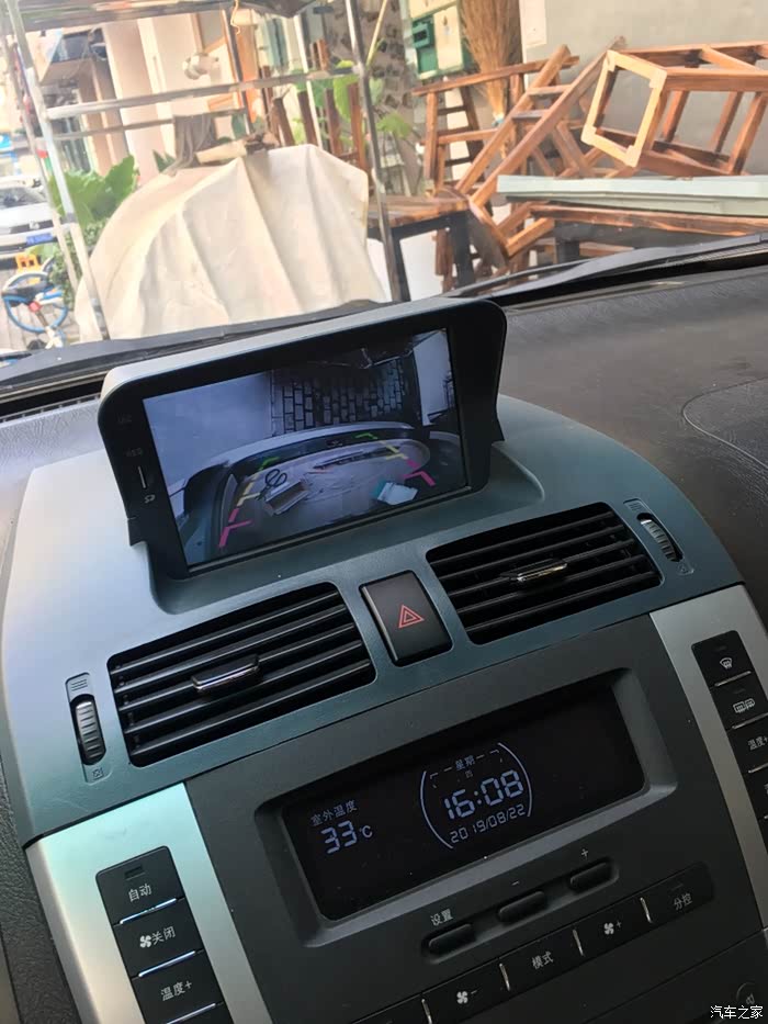

通电试一下。
测试。

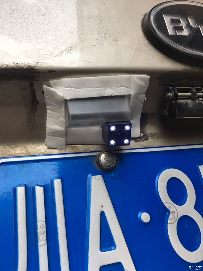

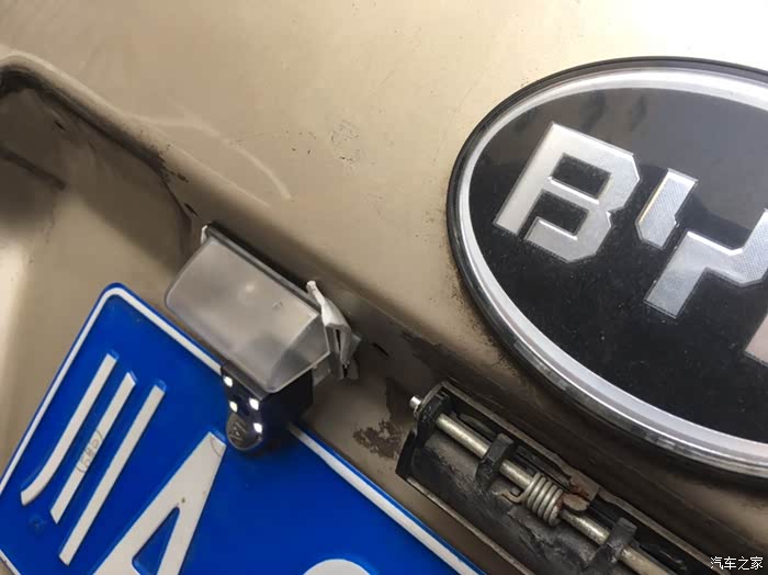

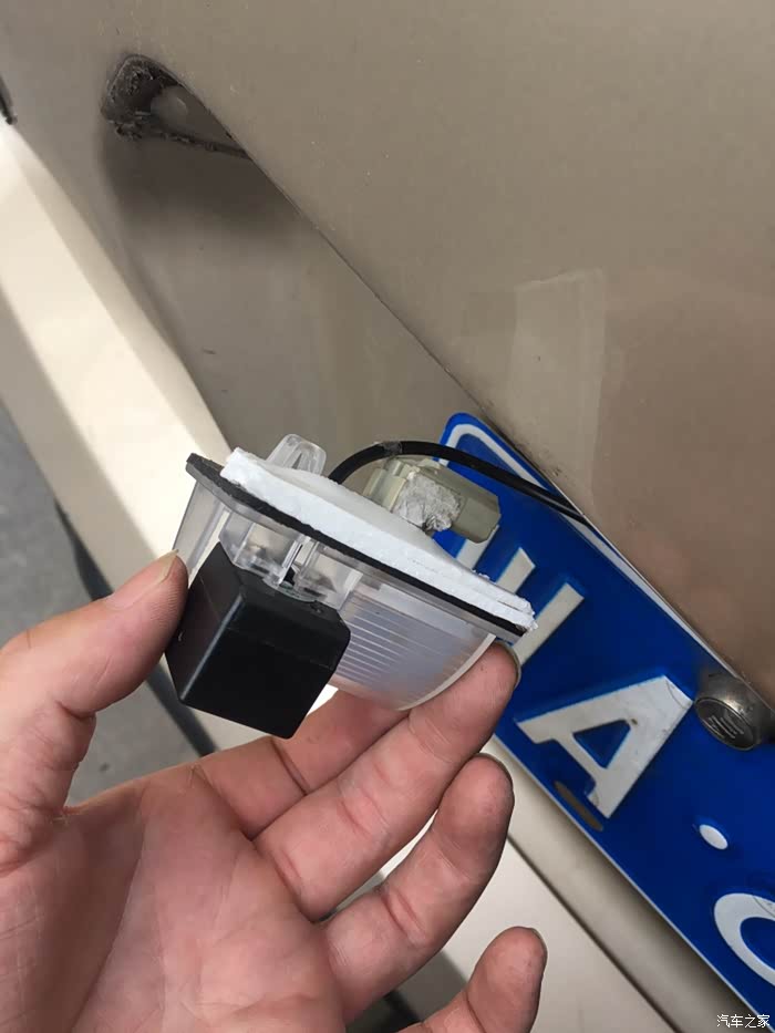

这个产品有设计缺陷。有两个问题。1.就是它的角度∠有很大问题,它会照到后面保险杠,照不远,所以我就用泡沫胶带把下面垫高了一点。
这样。
不知道牢固不,因为垫高了一点,那个卡扣卡的不是很好。我又贴了一点胶带,
这个摄像头第二个设计缺陷,就是和装饰条不搭配,或者说因为角度问题,下面有点挡,我就把装饰条切了一点。也不知是我技术不行,还是本来设计就不合理。
如图。

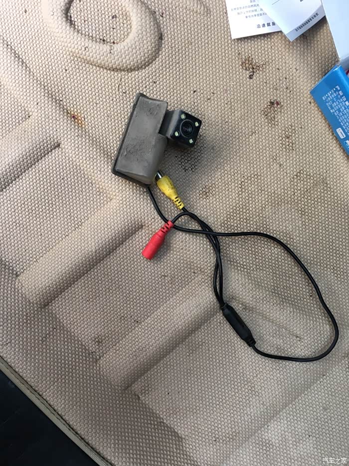

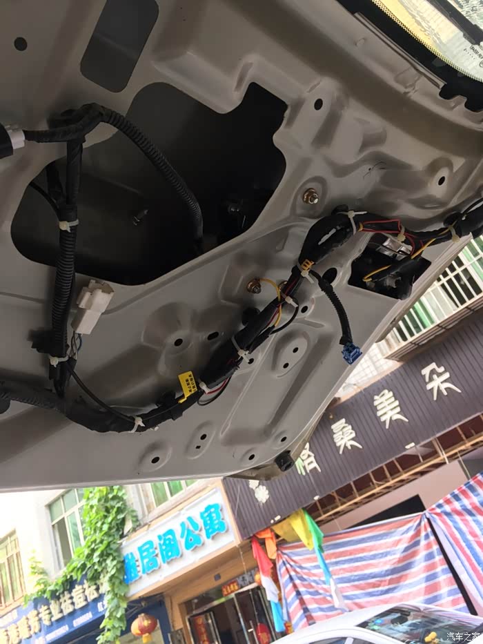

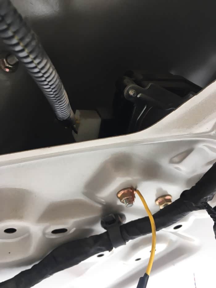

这个东西是啥意思?地线嘛?
这是地线吗?那黄色线是干嘛的?
***好。

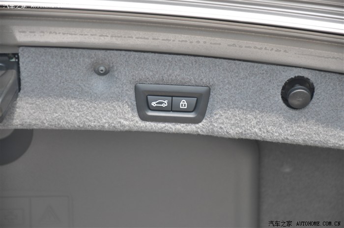

这个板子叫什么名字呢?我把它叫后备箱扣板…这个挺好拆的。

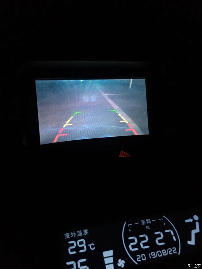

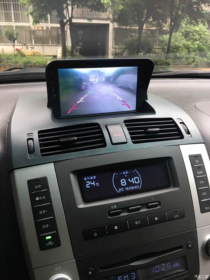

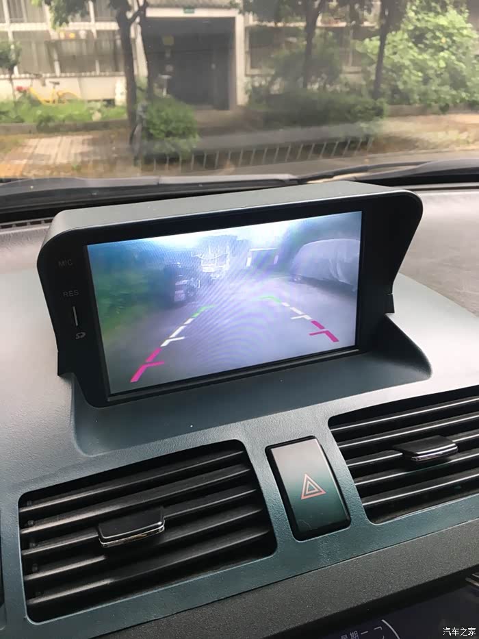

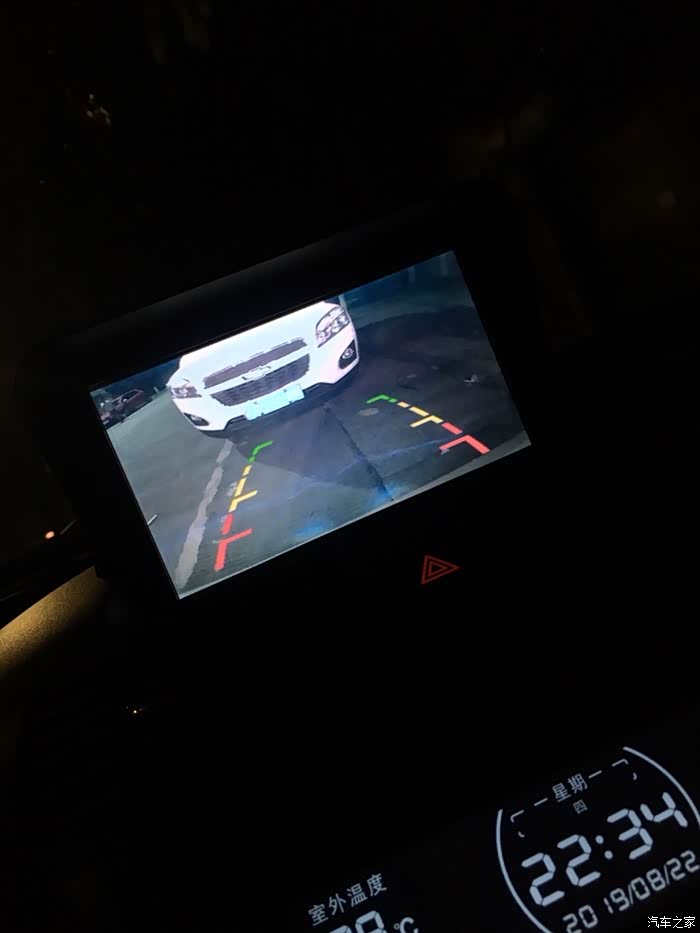

对比一下,这是之前的摄像头早上9点的效果。
之前的摄像头晚上有路灯效果。
之前的摄像头白天效果。
换了新的摄像头白天效果。

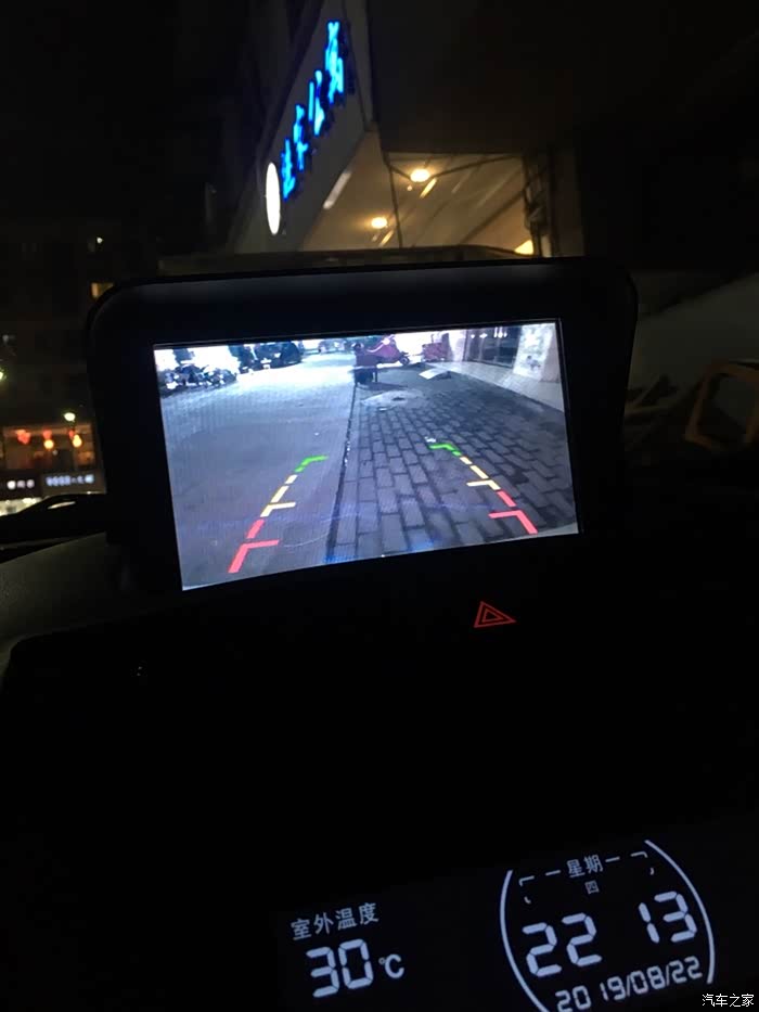

新摄像头晚上效果。
晚上效果,
完全没有路灯的地方的效果。另外后面亮条装饰条会反光给摄像头…有点影响,那天在下面贴个黑色胶带。
