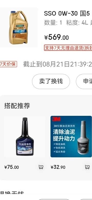

车上是刚跑100公里的拉锋sso 0w-30换油的时候先抽后放一共加了4.6升还差1格电子油尺最大刻度。

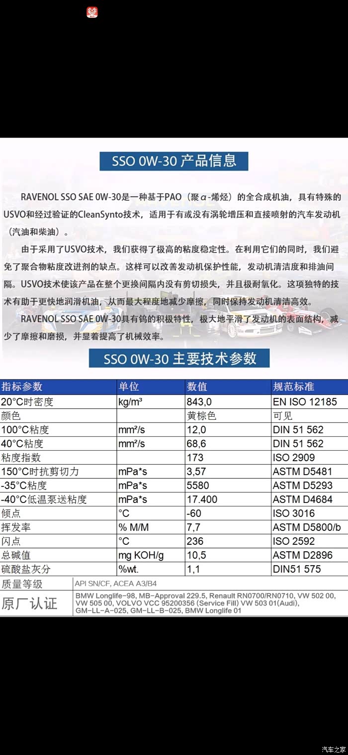

看着拉锋NB的数据想着0w-30粘度更低体验应该更好果断入手。今年哈尔滨天气和往年相比高了很多原以为这款油没有用武之地。

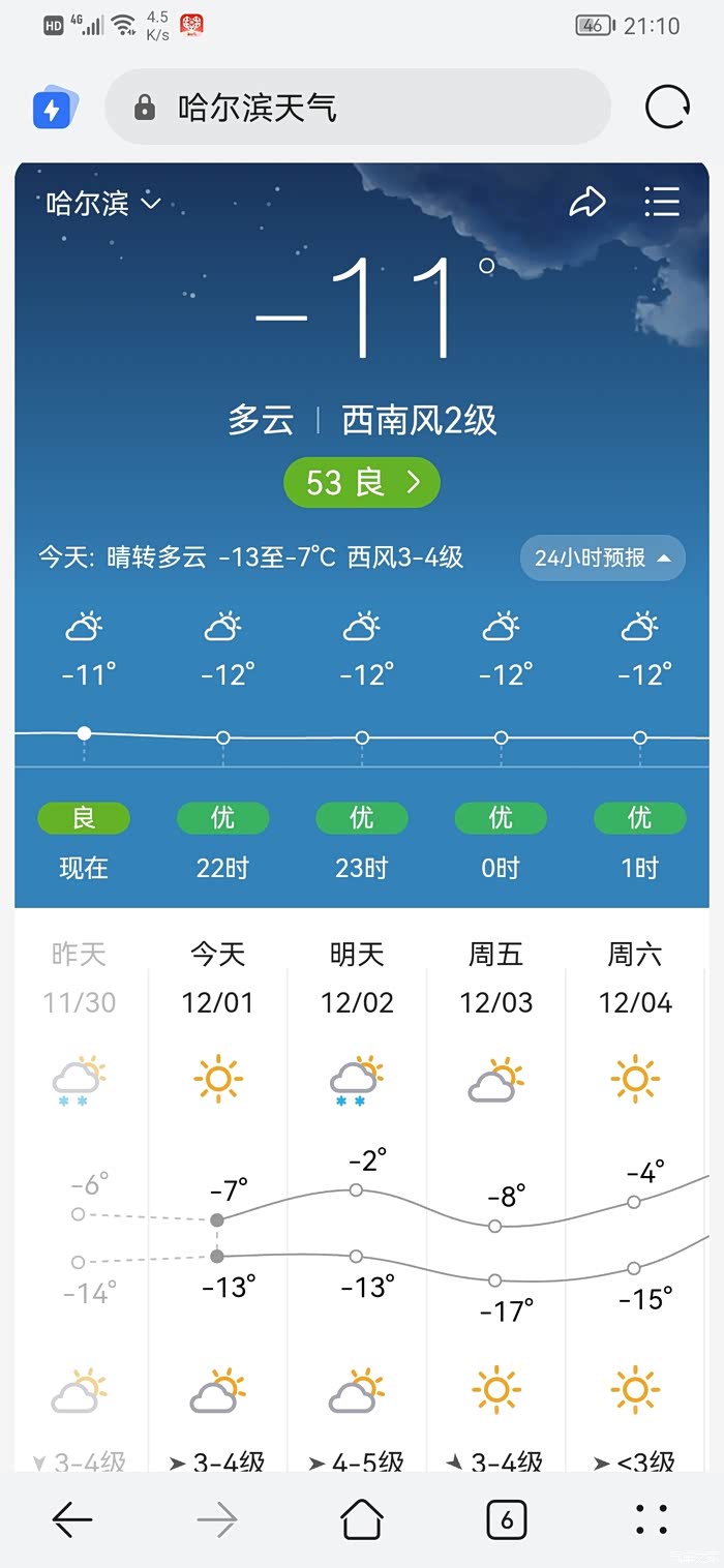

这是今天的天气情况
下午5点下班车辆显示室外温度零下8度
上车打火神奇的事情发生了,平时一下就着车这次居然打了两次火才能发动车辆。发动机冷车声音也比较大,大概怠速1分钟左右声音恢复正常,行驶时也有杂音大概一百米后恢复正常。

sso主要参数看起来非常好,京东旗舰店购入油不可能有假。
这么好的低温性能,现在这么高的温度实际表现还不如其他40粘度机油。
