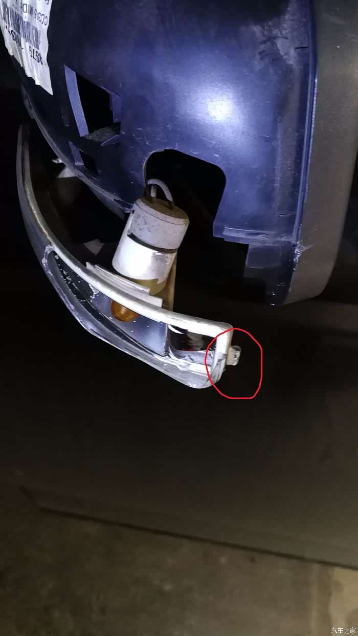

自己动手更换反光镜转向灯罩

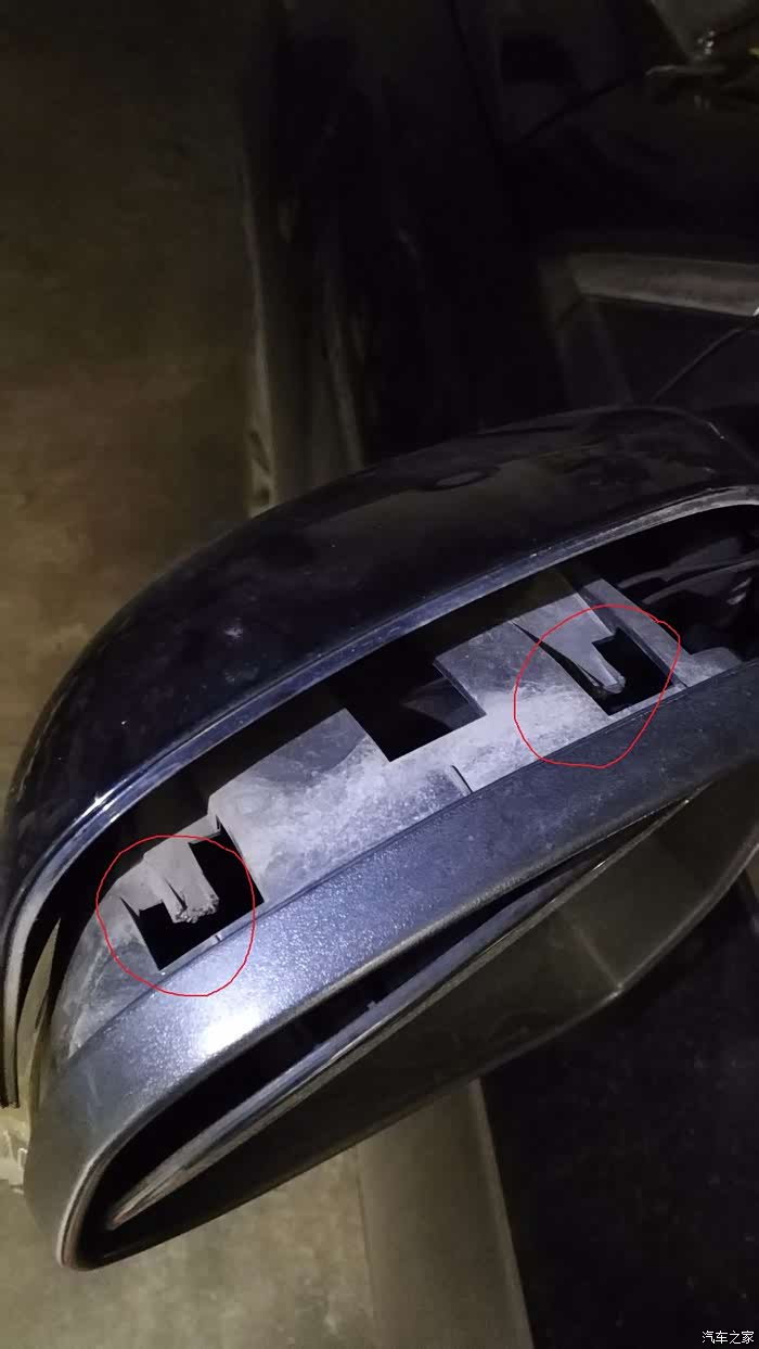

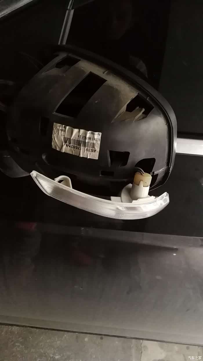

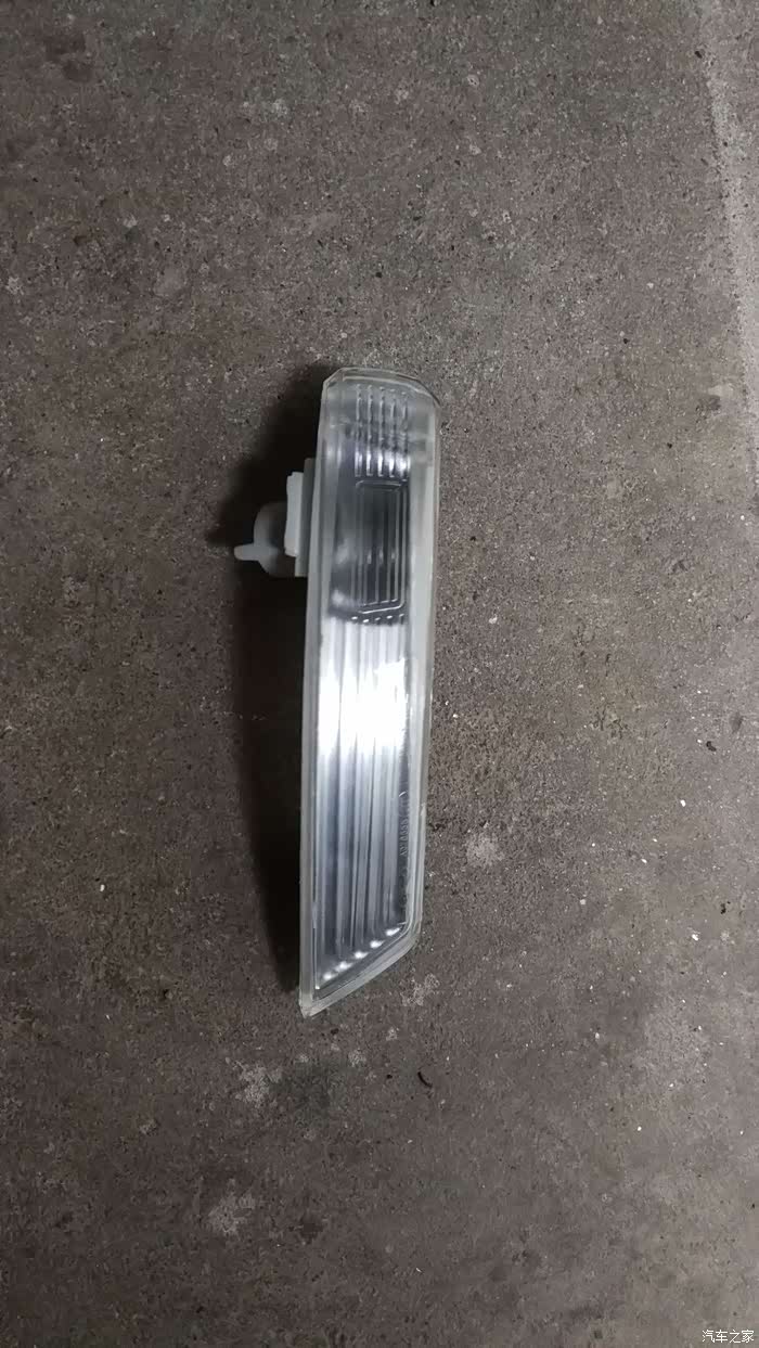

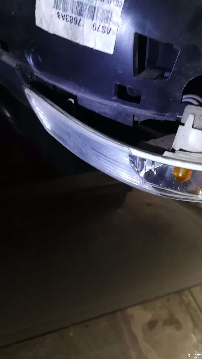

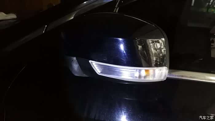

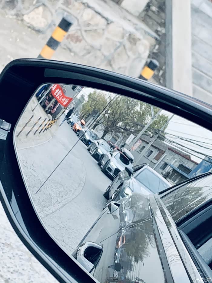

反光镜上的转向灯罩被碰坏了
4S说要换反光镜,太贵了,我在某宝上花20买了个转向灯罩
拆卸很简单,图上红圈部分就是两个卡扣,用一字起从反光镜片上面的缝隙中将卡扣向下压,反光镜的后盖就可以推开了
拆灯罩的时候注意,就红圈部分有一个卡扣,用起子撬一下灯罩就出来了,把灯泡拔下了,换上新灯罩就好了
我也是第一次搞,还是很简单的
