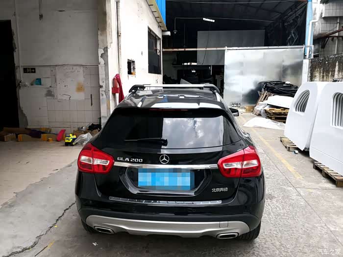

车顶行李箱的生产厂房,好多好多
供货商秦老板的座驾,也安装了他自己生产的行李架

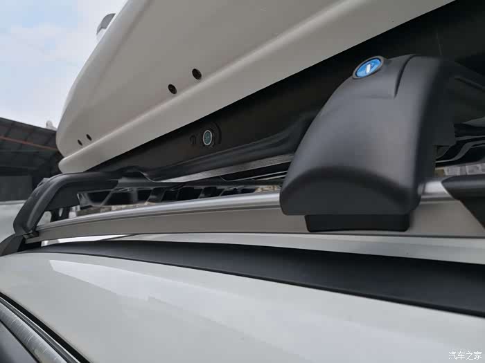

咱们裤子的原装车顶行李架,外侧有抓手,内侧是光滑的,这就导致了扣手的力量都集中在了外侧,内侧的是硬塑料包的不锈钢,起到一个支点的作用
看一下内侧的效果,说实话,刚按完的时候,我有点担心,毕竟内侧是光滑面的,但是秦老板告诉我,放心,没问题的
这张最明显了

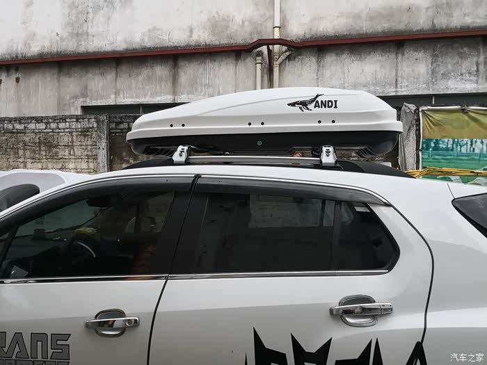

完全安装完毕之后的侧面,不是很大,如果很大的话,就会影响后备箱的开启和前挡风玻璃的视角了,突出一块毕竟不是很美观
正面,还行哈

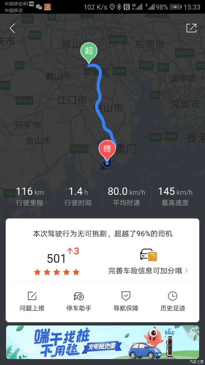

这张是我回来时候的导航截图,刚好回来跑高速,路测了一次。
首先风噪是有的,120公里速度的时候,听歌的音量得13/14才能听的清歌词
图上显示我最快开到了145,其实是不准的,最快的时候我开到了153,就是为了测一测结不结实,事实证明,很结实。我回来的时候,有时就抬头透过天窗看看箱子的状态,微微颤抖,很正常的范围。
有一段有些颠簸的路段,箱子会有点响声,就是那种塑料挤压塑料的声音,这都是正常了。
