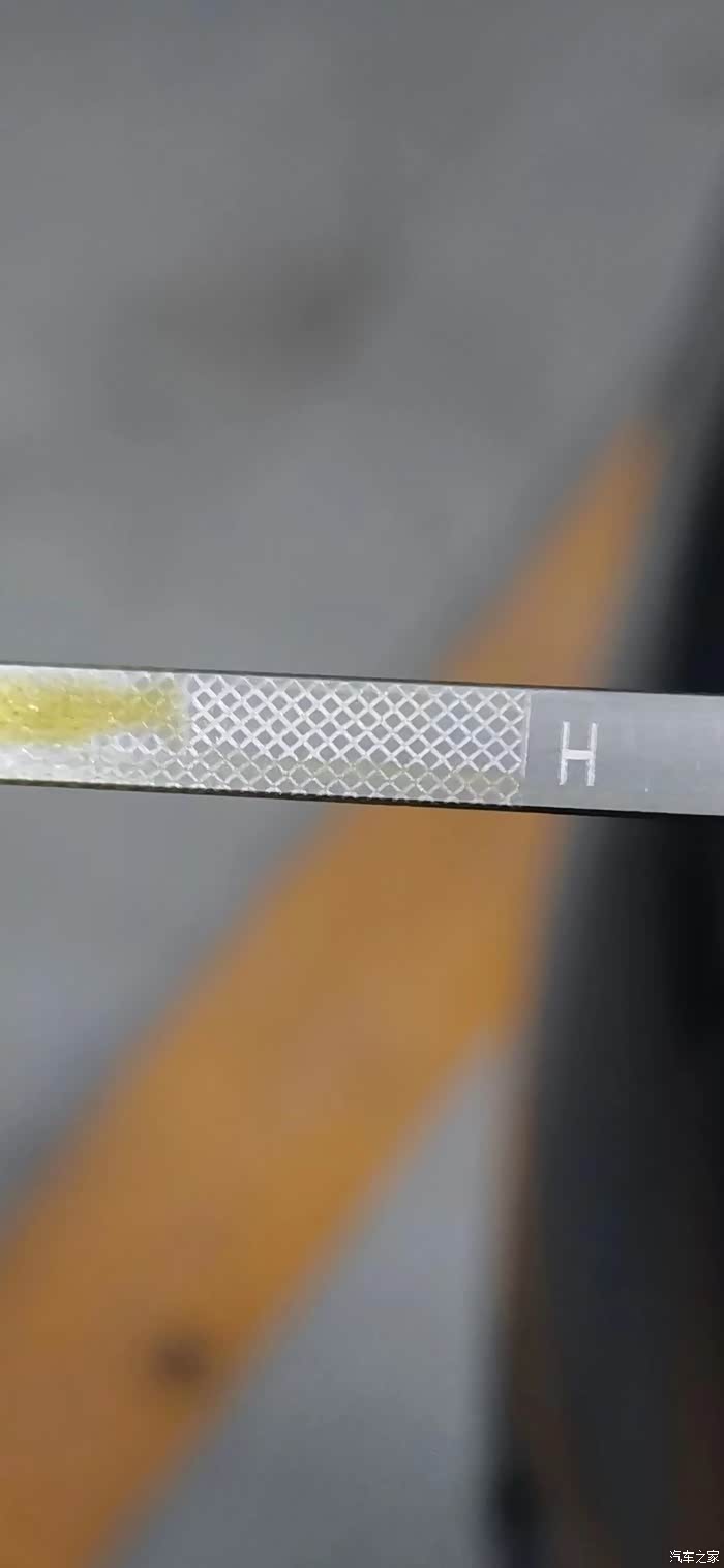

在今年1月5日的时候在4S店换机油后,到1月21日,才跑586公里机油已烧到L位置。以前觉得机油消耗的快是正常的现象,涡轮发动机比自然吸气发动机的机油消耗要大一些。其实狮子从首保3000公里时标尺见不到机油了,但师傅说磨合期属正常消耗,后来1万公里保养一次,中间都要加1升左右,没往烧机油想,长期多备着机油。回想从买车到现在,总计跑了近80000公里了,可能由于前期的疏忽导致了现在烧机油非常严重。也有可能之前用的机油规格不符合,标致车对于机油和汽油的要求是比较高的。从买车到现在一直加两桶油95的汽油,可是却忽略了机油规格,以为粘稠度对应了就可以了,殊不知对机油的油膜,高温剪切值也有关系,这就是法系车不好养的地方。

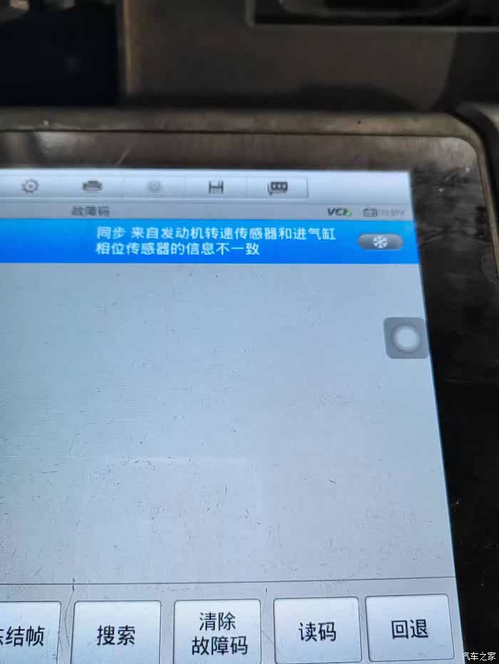

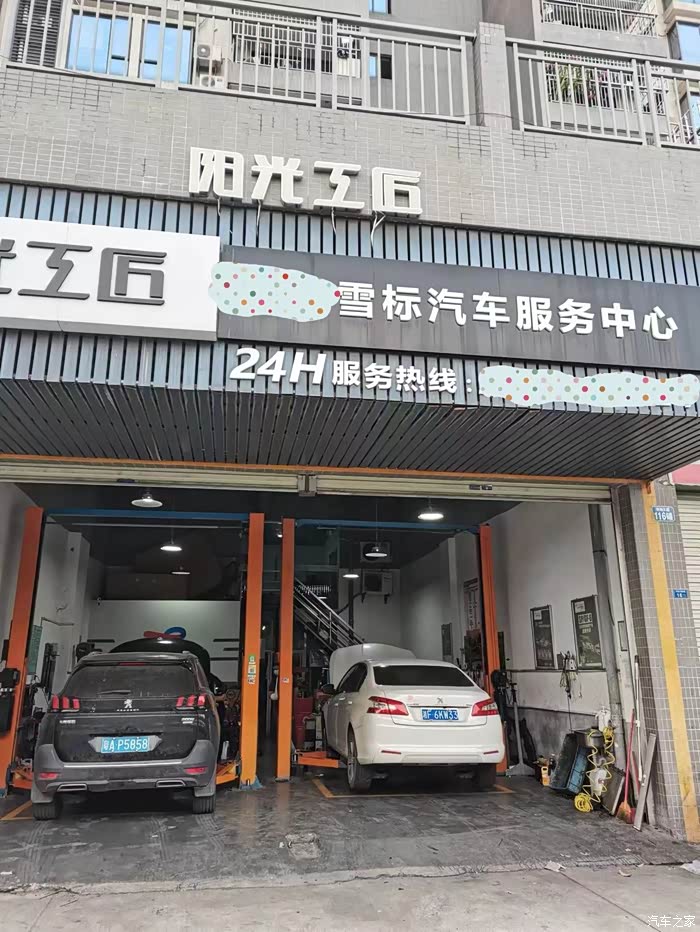

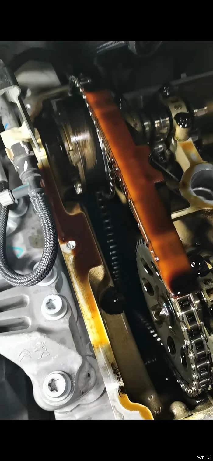

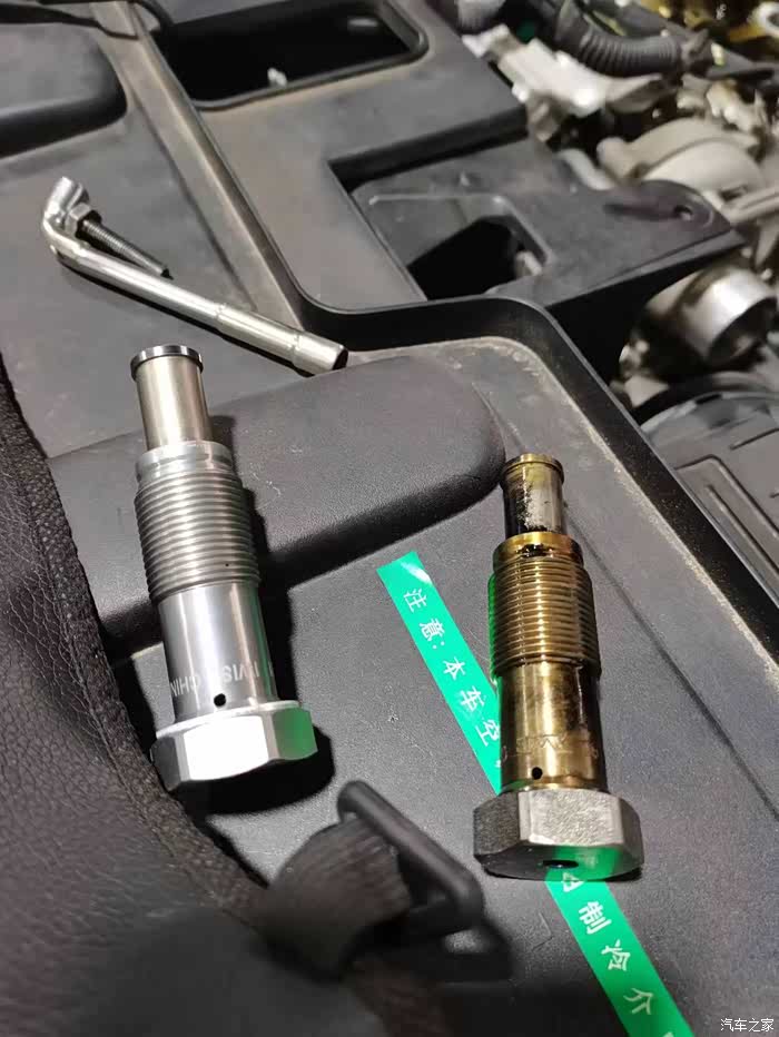

4月份天天报发动机故障,去4S店检查判断是正时链条问题,需要更换正时全套,问了几家4s店都是这么说。群里车友推荐了专修店,结果只换涨紧器就解决了。
更换了正时张紧器,省了大钱了。

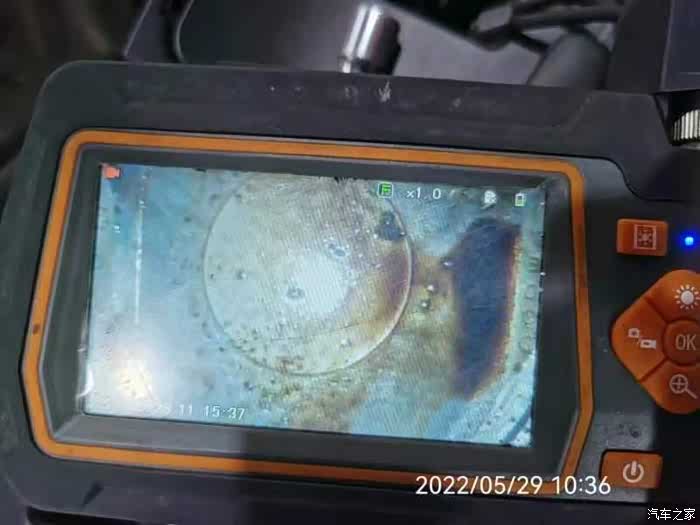

更换张紧器后顺便让师傅看了看缸内的积碳,很多。

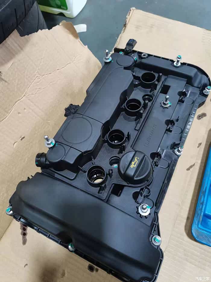

听专修店师傅的建议,考虑是废气阀和积碳卡死了活塞环导致的问题,先易后难,先小后大的原则,把废气阀换了再观察一段时间。标致车维修费很贵,由于废气阀集成在气门室盖子上,只能换总成,又花了八九百元。检查又发现防冻液漏,又换了个节温器。

换了新的废气阀,原厂件。而且我的经验,法系车一定不要换副厂件。

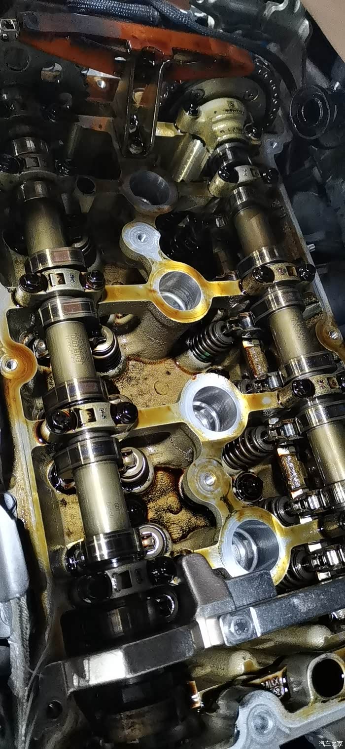

拆掉气门室盖,看到凸轮轴很干净,没有一点油泥。说明机油用的还可以,如果凸轮轴上有油泥,说明机油用的不好,一定要更换好的机油。
光亮如新的凸轮轴

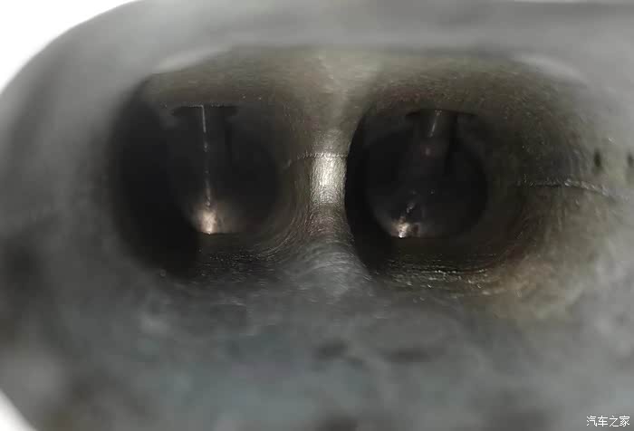

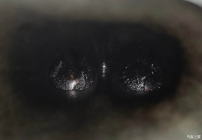

前期烧机油严重,保守起见做了气门的清洗,清洗前积碳很多,还不算十分严重。拆开节气门,进气岐管,标致反人类设计,非常难拆,然后又花了1200大洋。
核桃砂清洗后非常干净。

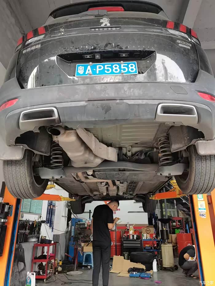

维修完毕,检查底盘有没有渗油。

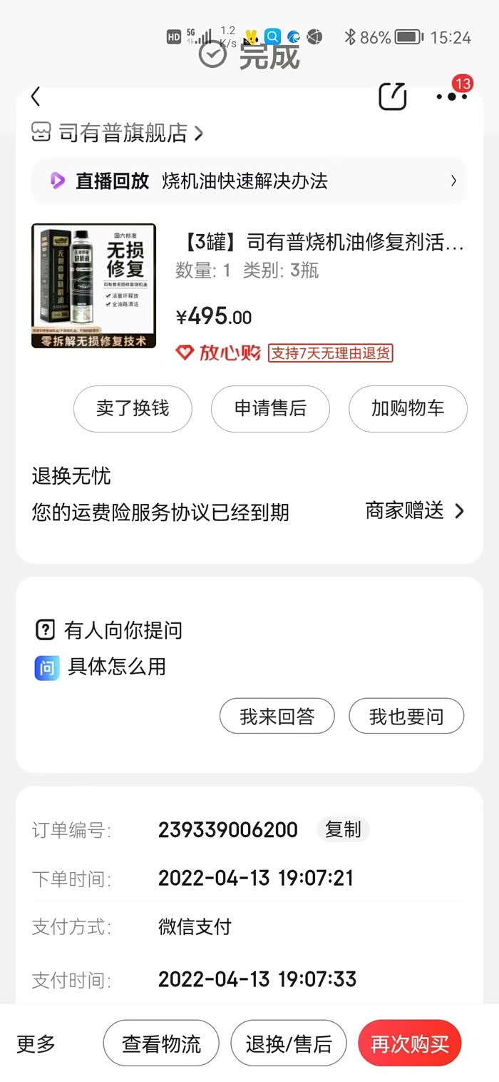

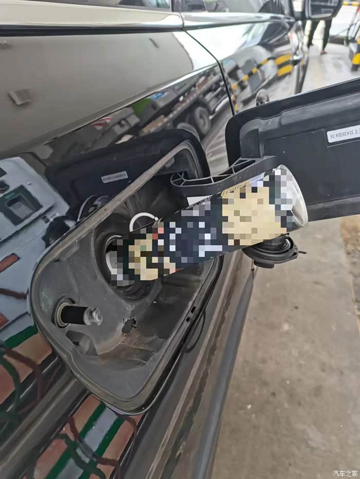

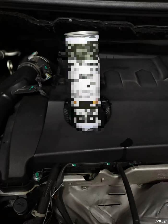

5008论坛里也看到了一位狮友用了后有效果。下单先买一组试试,三只都加入油箱里
加满油。尽量连续的跑,尽可能短的时间用完一箱汽油。
在连续用完四组后,发现机油有增多的现象。问了车友机油增多现象比较普遍。也可以认为是活塞环回油孔被疏通的表现。修复剂微燃状态,逐渐在修复的过程中从回油孔和活塞环的边缘渗透到了机油里,而且有时候短途行驶,也会造成机油略微增多。
狮子由于前期烧机油严重,所以我一共用了7组,共21支。用完了第7组后,这锅机油大概也跑了5500公里了。担心清除积碳的过程中机油会含有洗下的积碳和油泥,决定提前保养。第7组后停,5千公里消耗约0.5-07升。按治理前,起码要添七八升才能跑5千多公里。

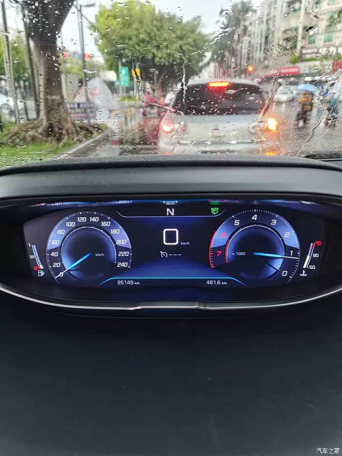

去保养的路上,总计里程数85149公里。

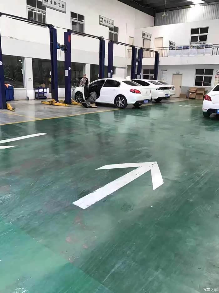

办完接车手续,车辆进场,我也跟着来到车间。

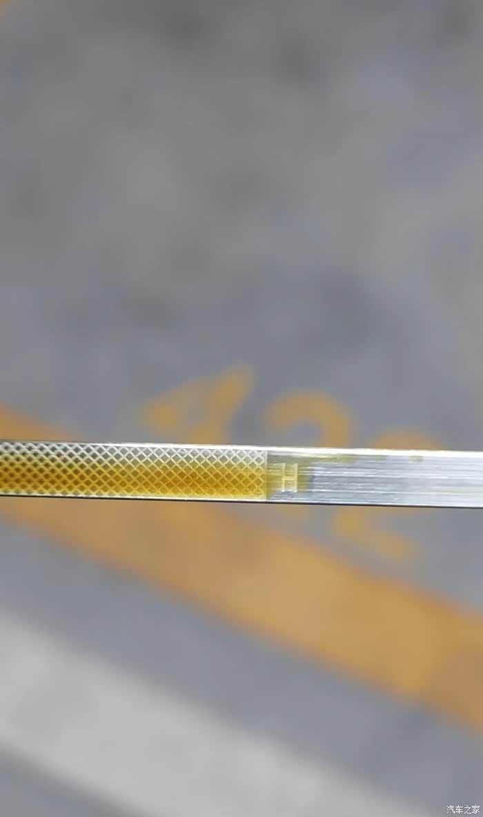

小师傅先检查了机油尺,大概在一半的位置。就是这机油尺刻度,数的有点眼花。。。。

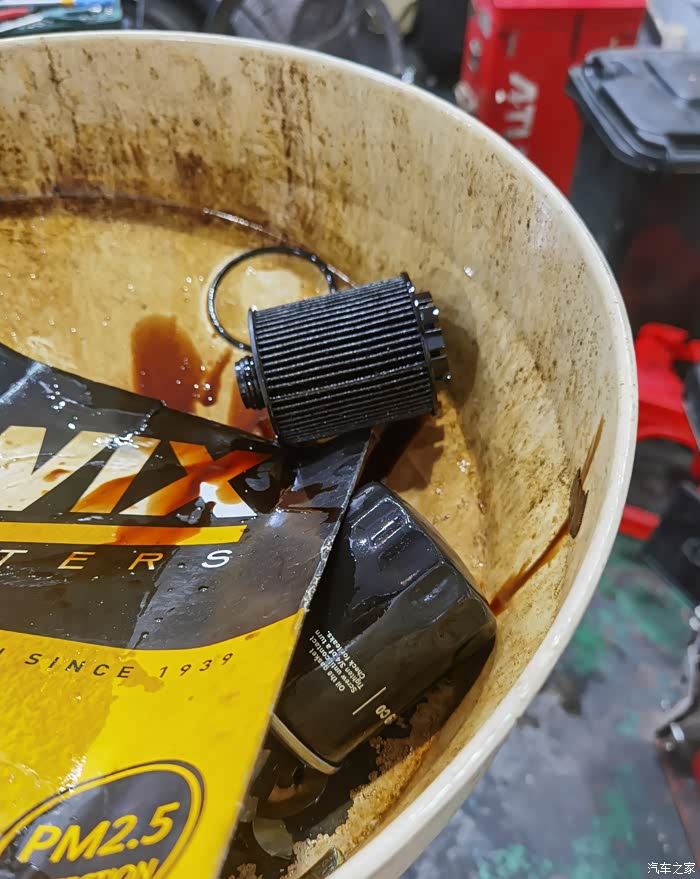

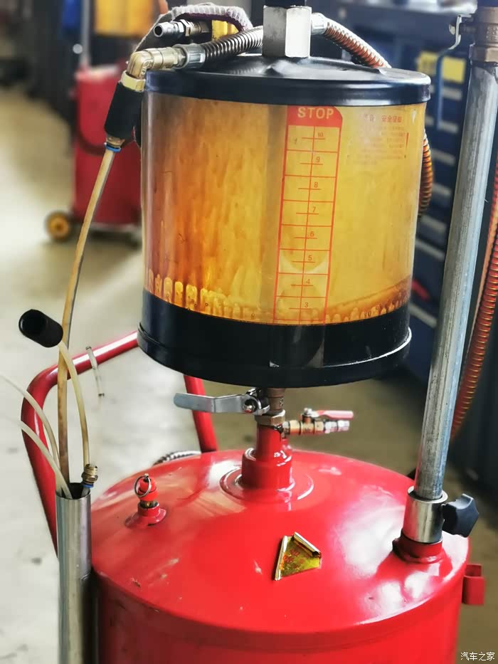

抽机油中
换下来机油滤芯证明了我的猜测,比之前保养时换下的机滤黑多了,说明机油中有不少积碳被滤芯截留了。

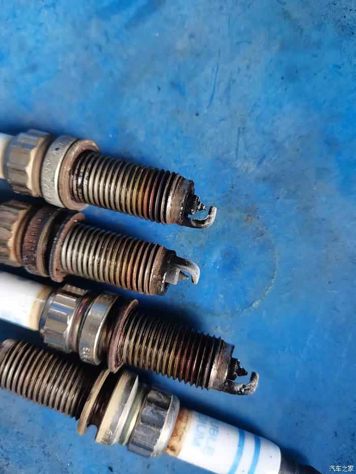

检查了火花塞,电极上的积碳也不少了,修复过程中会严重缩短火花塞寿命,修复完成后一定要更换火花塞。

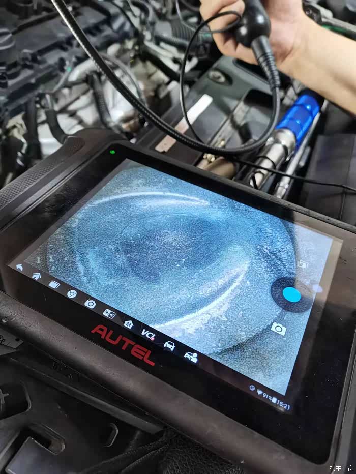

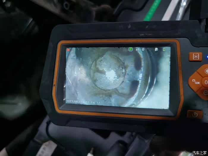

又看了燃烧室,这次非常干净。活塞表面的积碳已经完全清楚了。

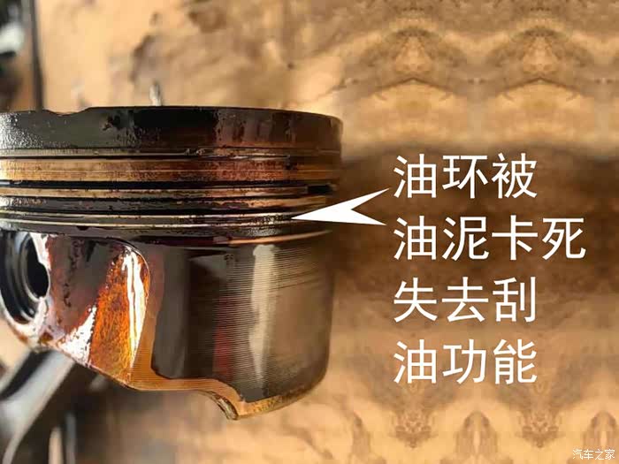

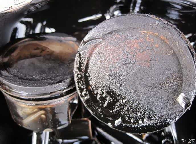

这是从网上找图片,因为严重烧机油大修发动机的活塞,积碳和油泥非常严重,已经将活塞的三道环完全卡死,活塞顶部还残留了少量的机油,因为活塞环的卡死,导致了缸壁上的机油不能回收到机油底壳中,随着混合器燃烧而燃烧了。如果加机油续命,只会越来越严重。幸运的是如果公里数不多,20万公里左右,或者以内的车,基本都是活塞环卡死造成的烧机油。而不是发动机本身问题造成的。但是如果放任不管,积碳越来越多,越来越厚,最后结痂的积碳超出活塞边缘,就容易造成轻微甚至严重拉缸,这时只能大修发动机了。
卡死的油环已经失去了原有的张力,回油孔也被堵死了。
