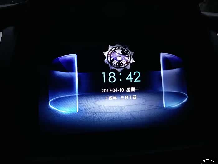

最近无聊,论坛里也死气沉沉,没有什么硬货,手痒难耐,准备拿中控开刀,以前改过善领和凯立德后就一直没动过它,前段日子论坛里有人搞透明的中控界面,一时兴起也想搞搞,不过仔细研究了一下,透明界面酷是很酷,但有个局限,要使用暗色的背景,要不字体看不清,自己没什么,要是副驾的人想操作一下,要在花花绿绿的背景图中找到具体按钮着实有点困难,考虑到中控界面要去换背景的时候很少,我不如直接就把背景改成全黑,把按钮背景改成黑色,模拟出透明的效果,这样不用大动干戈,省时省力,效果又差不多,废话少说,先上效果图

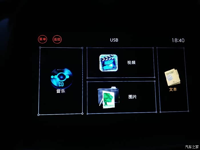

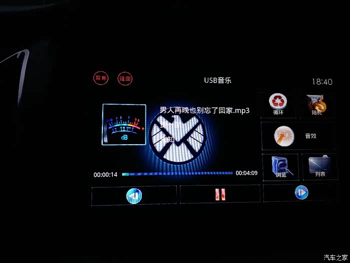

主屏界面,因为我是威漫迷,车上贴的是神盾局的车贴,所以就往主题界面出发,上面的徽标是神盾局的,小小的**一下

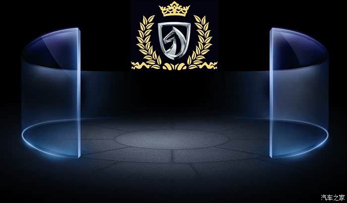

这是另一个标,宝骏车标,后面我放出来的文件夹里用的是这张图,毕竟不是谁都和我一样

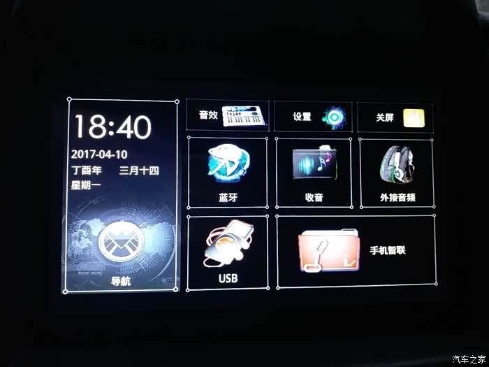

开机后的主界面
USB音乐播放界面,常用的界面图标我都改过,有些不长用的就没改了,太多了,改的头都大

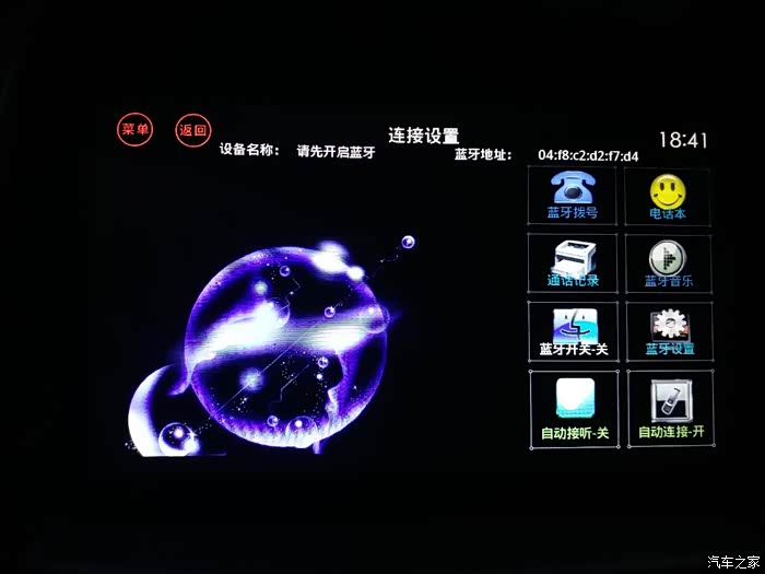

蓝牙界面

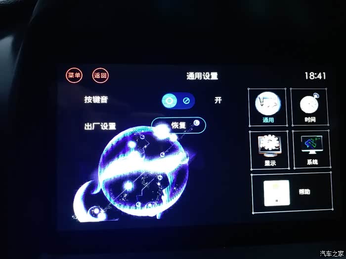

设置界面

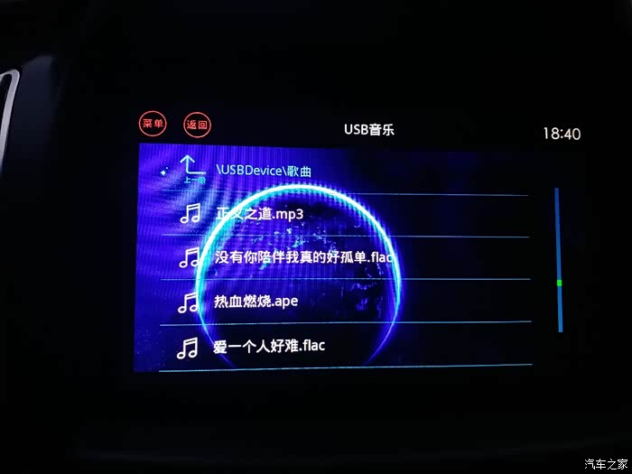

选歌的界面

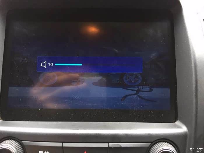

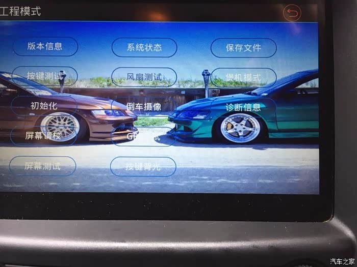

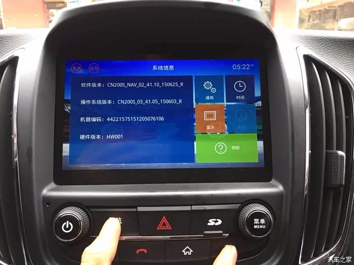

首先在任意界面把音量调到10
再同时按住导航和菜单键5秒

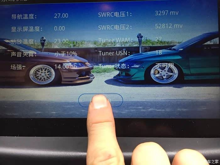

这里点下系统状态

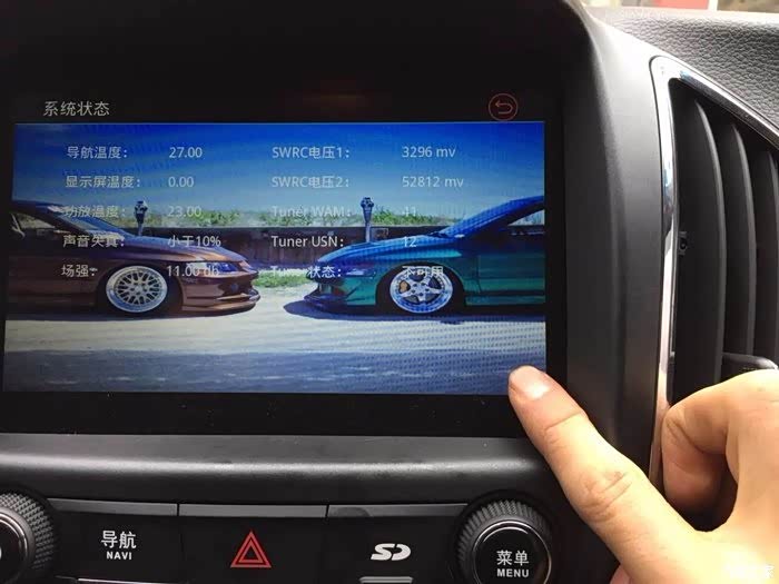

然后,按住屏幕右下角5秒,松手了重来

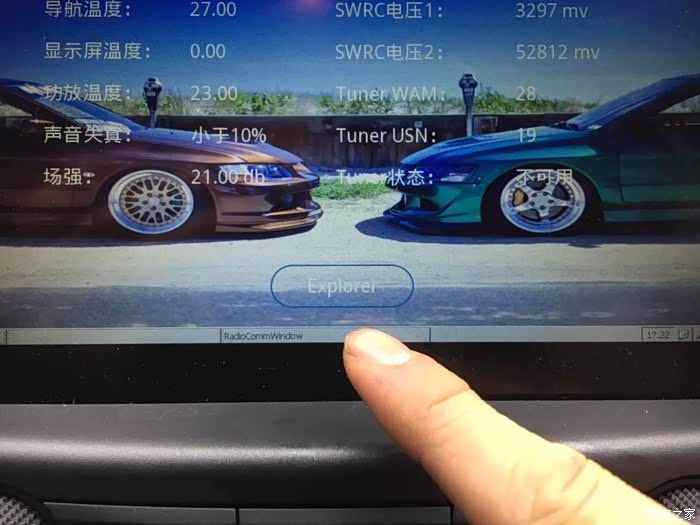

接着屏幕中间会出现个英文单词,explorer,点击这个英文单词

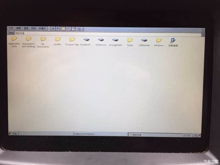

会出现工具栏,点下工具栏的方框,再点下explorer就进入中控了

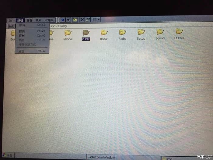

倒数第三个就是你的U盘,很好认的前面大大的USB三个字母,像你操作平板一样点两下进去就能看到你U盘里的东西,找到img文件夹,点一下,让它显示选择状态,就是图标下面的字变成蓝色背景
再点一下左上角的编辑,下拉框中有复制选项,点复制,字小,有点难点,点到剪切也没什么,反正都要弄过去,然后点收藏夹右边的蓝色箭头,一直后退到中控的根目录,就是有硬盘图标的界面
现在要进中控找到原车的文件,依次点击residentflash-navigation-app-res,你就能看到原车的img文件夹,到这里不要点img文件夹进去,停在这个界面直接点编辑,下拉框里选择粘帖,提醒,字很小,手别抖,点了后系统就开始把U盘里的img文件夹复制进中控里,出现提示一路点确认和是,大概20秒后复制完成,点右上角的叉叉退出,关机关电,开门关门,等3分钟左右,再通电,大功告成
