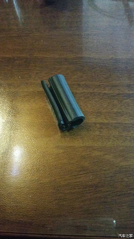

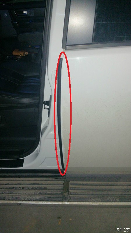

偶然看到的,不贵就买了,自己回来一装,很合适,说静音隔尘,不知道有没效果,反正装了没坏处,有的车缝隙太小,开后门会有干涉,发现4缝隙较大可以安装,B柱原车这里原本下半部分没有密封胶条,安装方法是卡进去的,很结实,不会掉,前门是粘贴,3M也很粘的,后备箱上部分两侧我也装了,忘记拍照了,呵呵,这两天下雨车没洗有点脏,大家将就看吧。
贴后里面干净很多,这两天在路上跑,不知道是不是心理作用,还是确有效果,感觉发动机声音好像小了很多

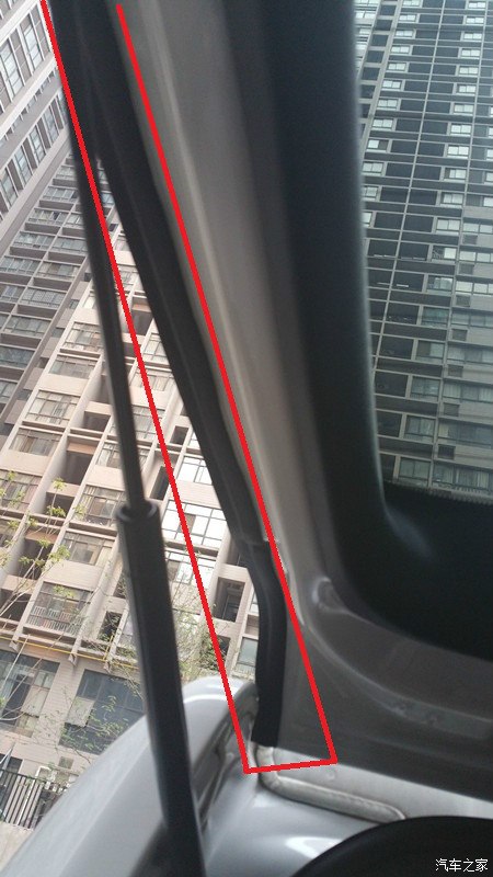

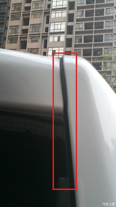

补上后备箱照片,贴上后里面干净多了,灰尘雨水都挡住了

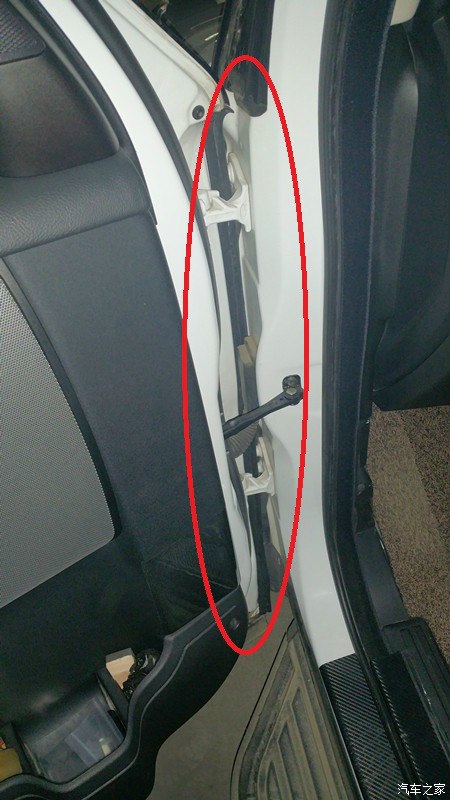

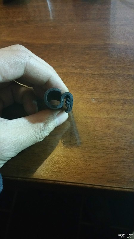

下面是B拄胶条特写,卡槽安装,里面有钢片,卡上很紧的,不会掉
