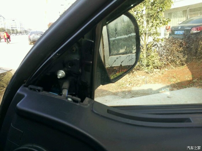

拆后视镜,要把内侧的小三角盖板撬开,小心点哦,盖板下面两个塑料角容易断,特别是冬天!
然后准备一把10号的套筒螺丝刀,把三个螺丝拧下来就可以了换了新的后视镜了!

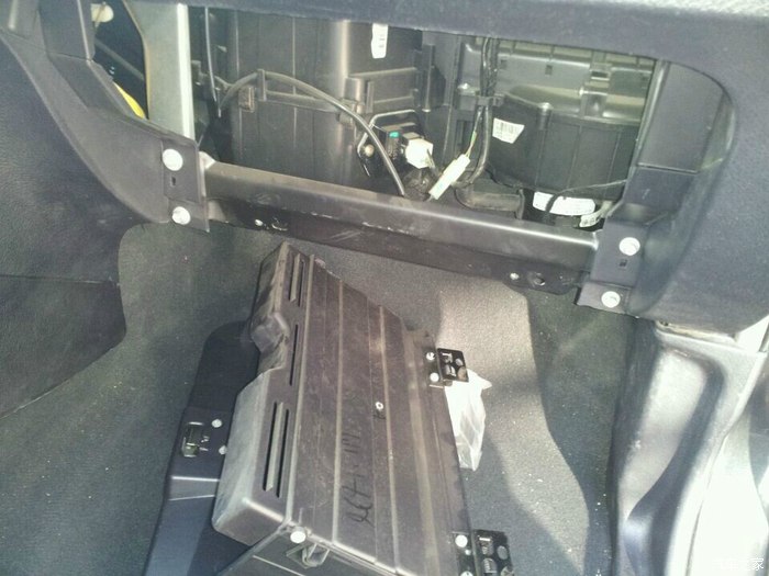

拆下手套箱!

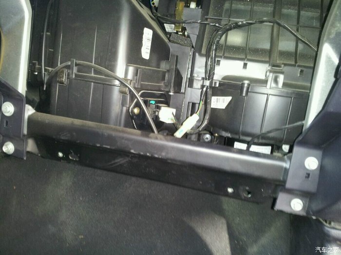

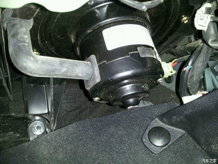

空调鼓风机内侧的螺丝最难拆,一定要准备一把短柄螺丝刀!
最内侧的螺丝第一个拆,最后一个装,这个顺序对塑料件的损伤最小!

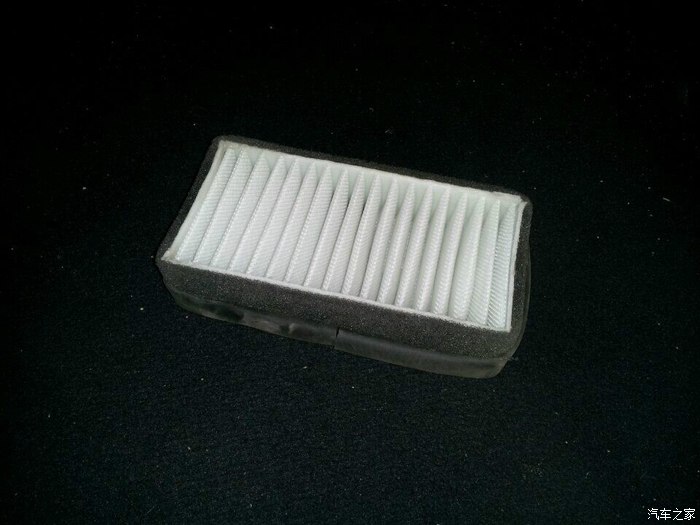

某宝买的空调虑芯,买两个送一个,留着以后慢慢用!
