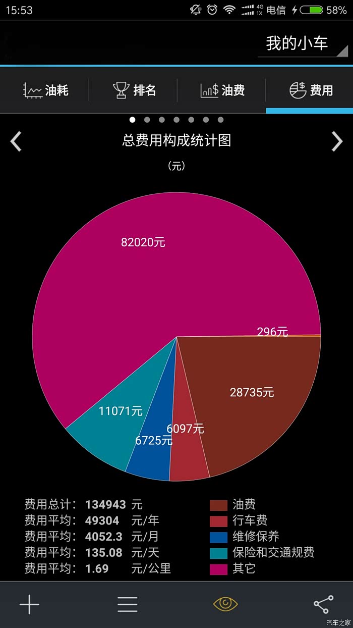

都说买车容易养车难,所以从买车开始,每次都把费用记录下来。为了避免广告嫌疑,我把软件名称去掉了,下面上图,看看费用详细分解:
一、买车 + 购置税 + 装饰 = 82020元

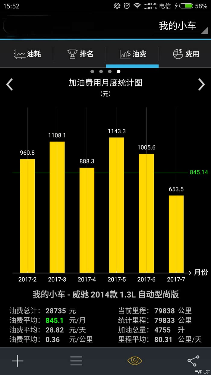

二、油费:28735元,共行驶79838公里,折合每公里0.36元,每天28.82元
三、保险费用:11071元,第一年5000元、第二年3271元、第三年2800元
四、维修保养:6725元,其中有3000元是改装座椅的费用,真正的保养费用是很低的,后面我会详细介绍。
五、行车费:6097元
六、停车费:296元,单位有地方停,回家就停马路边,所以这项费用很低,洗车也是单位的福利,从来没花过钱。
七、交通违法:0元,惟一一次被拍照因为超速、但是只超一点点,记个警告处罚。
五、行车费:6097元

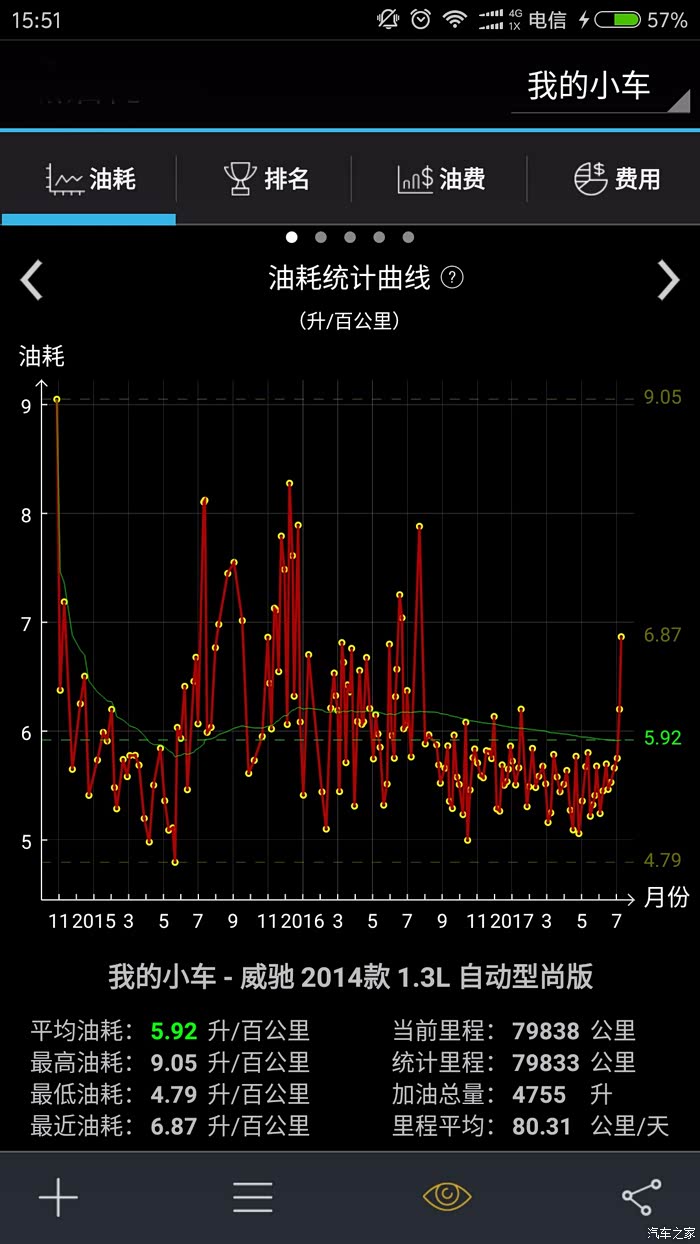

丰田威驰还是出了名的省油的,我的行驶线路以高速和国省道居多,所以油耗一直很低。从买车第一天统计至今,百公里平均油耗为5.92升,最低油耗开出过4.79。不开空调基本上都是5点几,开空调的时候也就七个油左右。开车还是匀速行驶最省油,不暴力驾驶,如果路况好,相信大家都可以开出很低的油耗,经常市区堵车的肯定油耗高。
到底加92还是加95?每次加油我都记录了下来,目前已经加了2万8千多块钱油,平均每天跑了80公里。关于92和95的油到底加哪个,我最初几千公里一直加92,后来试了试95,发现95油耗更低,但是差距并不大,百公里估计低0.3个左右,因为本身油耗就不高,一直就是5点多的油耗,后来又在市区测试了几箱油,发现在市区加95就不划算了,油耗比92要高。
所以我的建议是,如果经常跑国省道和高速,加95绝对划算,如果市区路段较多,还是加92比较经济。毕竟威驰的压缩比达到了11.5,理论上来讲还是要加95的好,反正我的车从大约6000公里开始,就一直加95了。

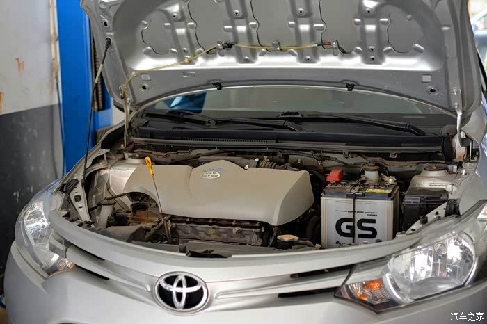

我的车按照规定是5000公里一保养,因为我没在4S做,所以我自己都是8000—10000公里时再换机油。后来10月份以后生产的车厂家都是建议1万公里保养一次了,其实没必要过度保养。
到目前为止,已经快8万公里了。除了正常保养之外,没有换过任何油液、火花塞厂家推荐3万公里换,上次保养时请师傅看了下,师傅说还没问题,所以火花塞一直还没换,目前也没发现油耗上升,所以那些三四万公里就把火花塞换了的,真是有点奢侈。清洗节气门也只是在5万公里时清洗过一次,目前没有怠速抖动发生。如果车辆油耗没有明显升高、怠速不抖动,是完全没必要换火花塞和清洗节气门的。

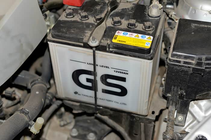

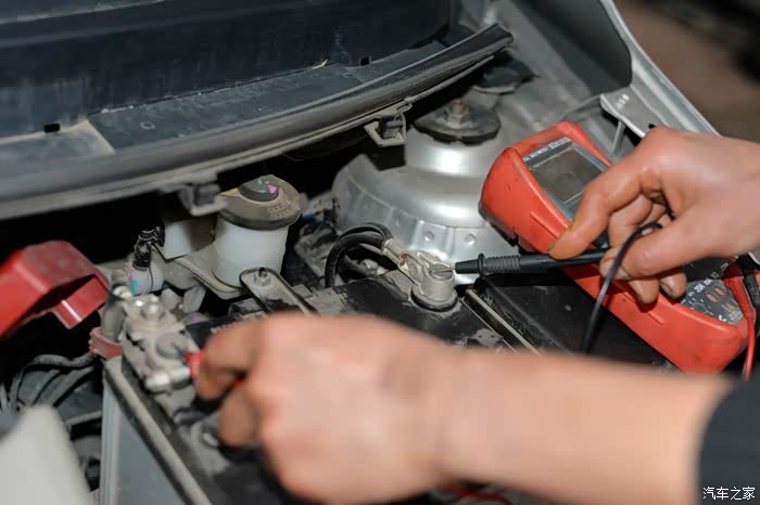

电瓶也没任何问题,每次都是一次点火。就是去年我自己打开引擎盖检查时,发现防冻液已经快接近警戒线了,于是在某东自营店里购买了纯牌的防冻液,直接添加了一些进去。丰田纯牌防冻液都是超长效的,号称可以使用20多万公里不用换。

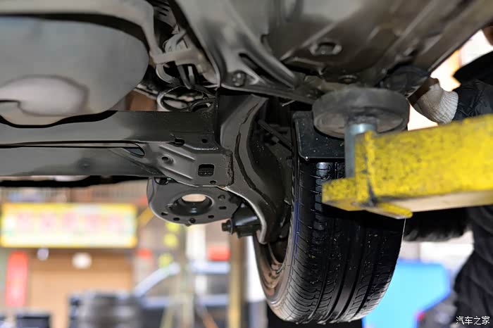

关于轮胎的一点心得

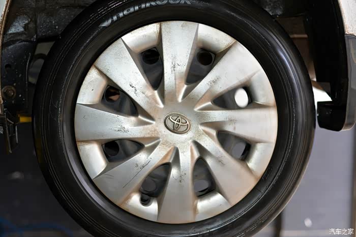

我的车5条轮胎,包括一条全尺寸备胎都是韩泰的,只能说这个轮胎太耐磨了,但同时也太硬了。虽然8万公里,但胎纹到现在都还很好,估计可以跑十万公里不用换轮胎。就是太硬过减速带确实很不爽,加上威驰减震本身也比较硬,所以过减速带一定要减速。
轮胎做过两次交叉换位了,分别是在4万公里时7.5万公里的时候,7.5万公里换位的时候顺便让老板做了个动平衡,但说实话没有感觉到明显变化,不做也可以。
下次如果要换轮胎,我估计不会考虑韩泰了,太耐磨了,都不给我换的理由。下次估计会换一个相对舒适型一点的轮胎。

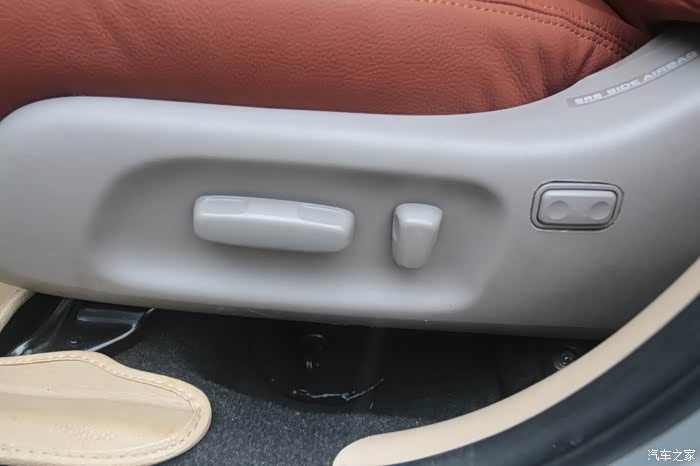

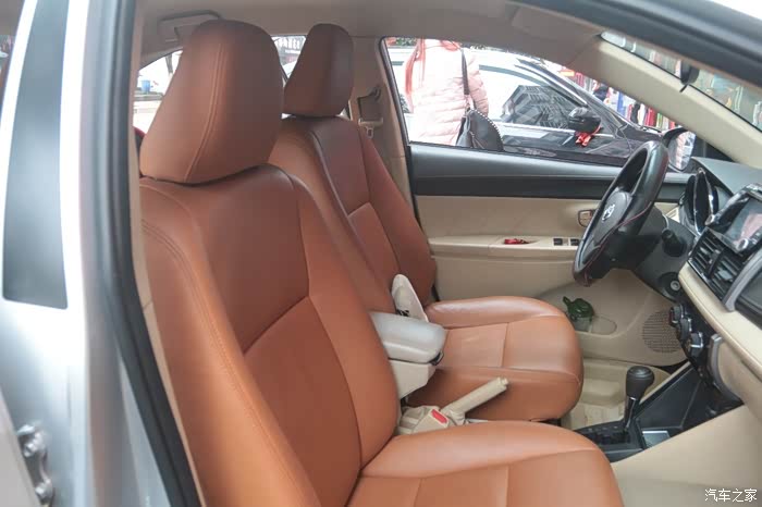

买威驰除了加装了行车记录仪、导航和倒车影像之外,最大一笔改装就是座椅了。因为每天开车比较多,开久了真的腰疼,所以把原车座椅换了。
主副驾驶全部换成了凌志的电动座椅,比原车的舒服度提高不少,经常开车腰会好受一点。
