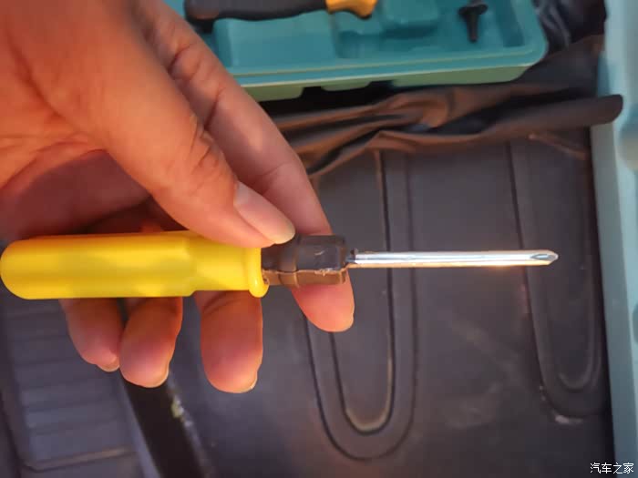

需要准备一个一字螺丝刀和十字螺丝刀

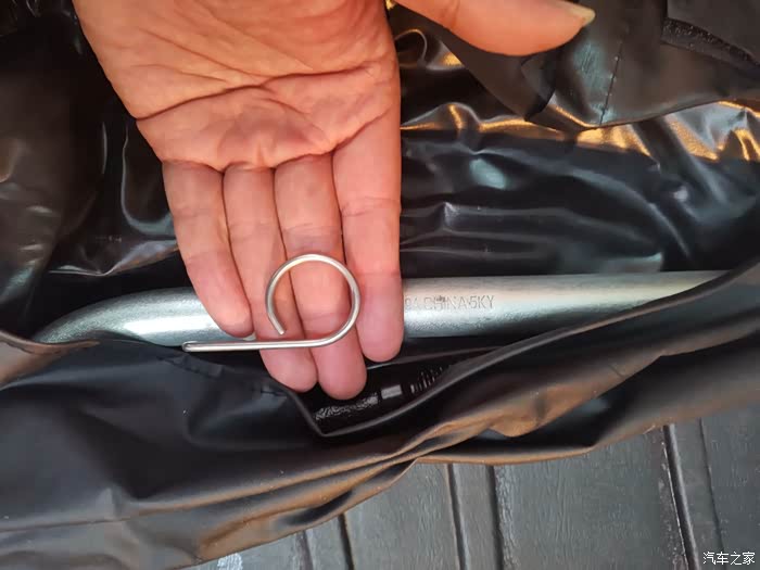

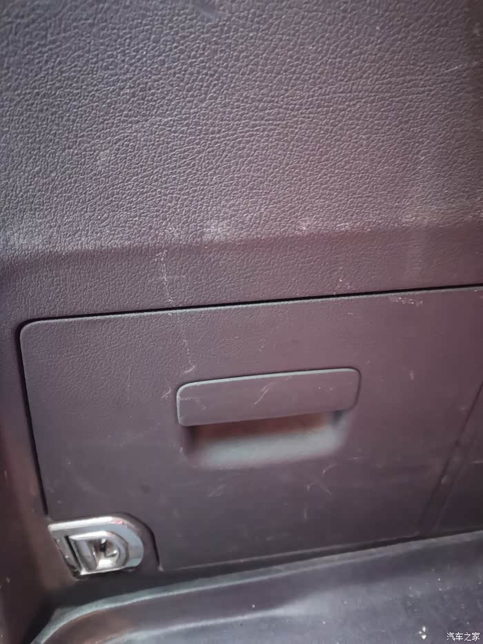

还有一个小工具是随车附带的,在后备箱右侧工具格里下面的照片有具体位置。

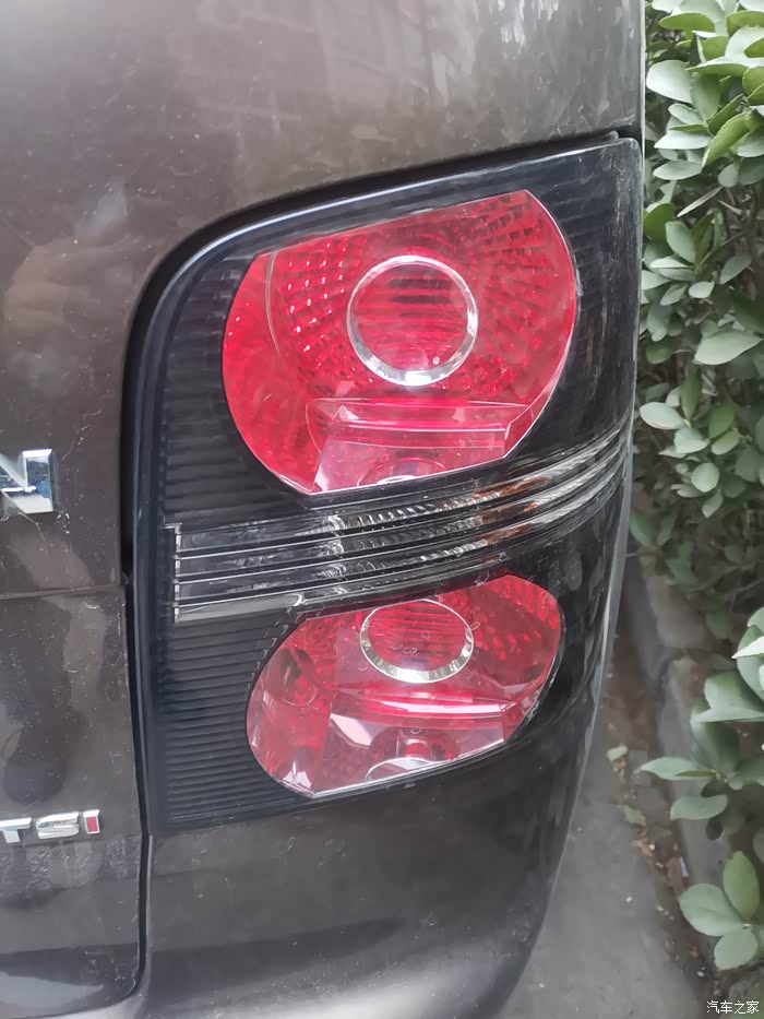

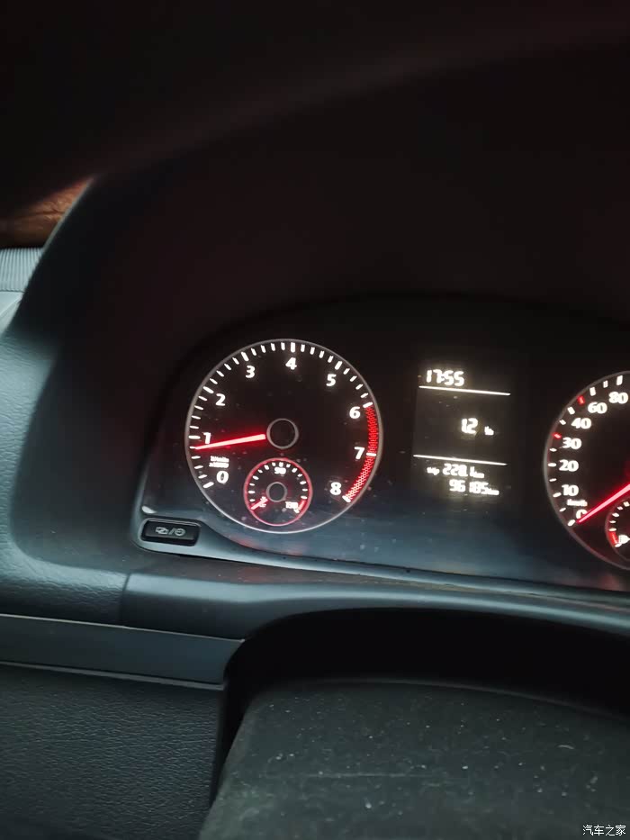

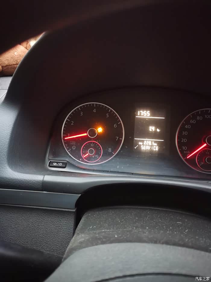

故障灯亮起
确认灯泡位置

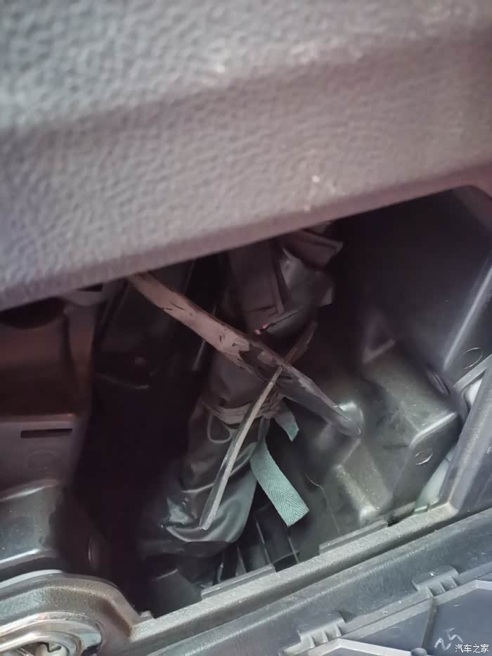

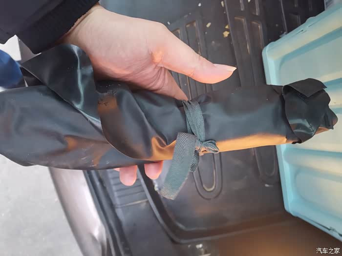

随车工具格
打开之后会发现一个工具包
解开橡胶限位拿出工具包

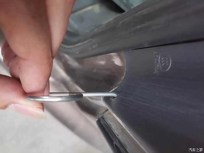

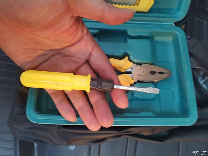

取出这个小钩子

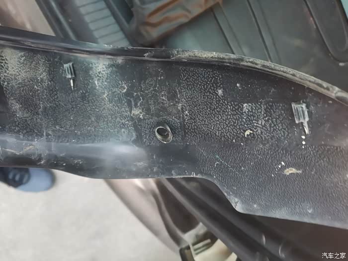

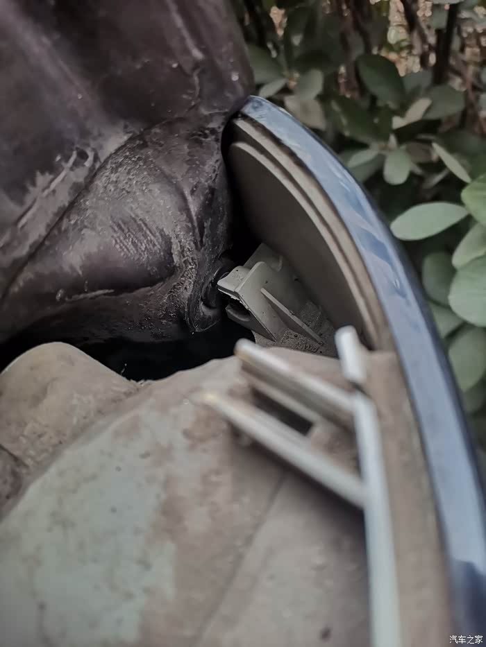

放进尾灯防尘盖板下方的小孔

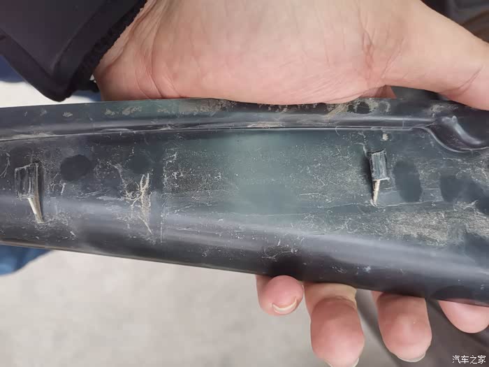

慢慢往一侧拉上面2个卡扣
侧面两个卡扣

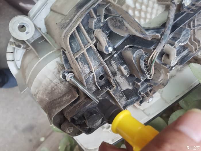

打开后就露出尾灯总成

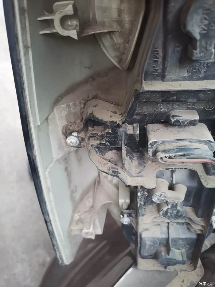

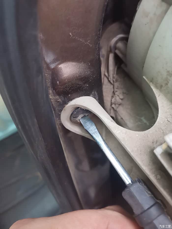

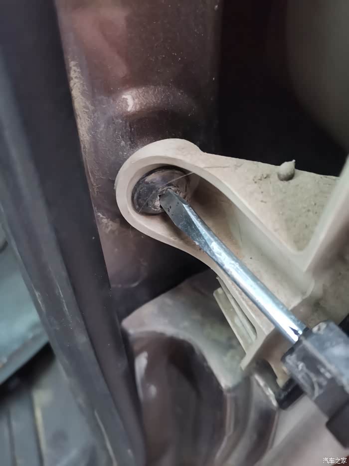

拿出一字螺丝
上面螺丝
下面螺丝

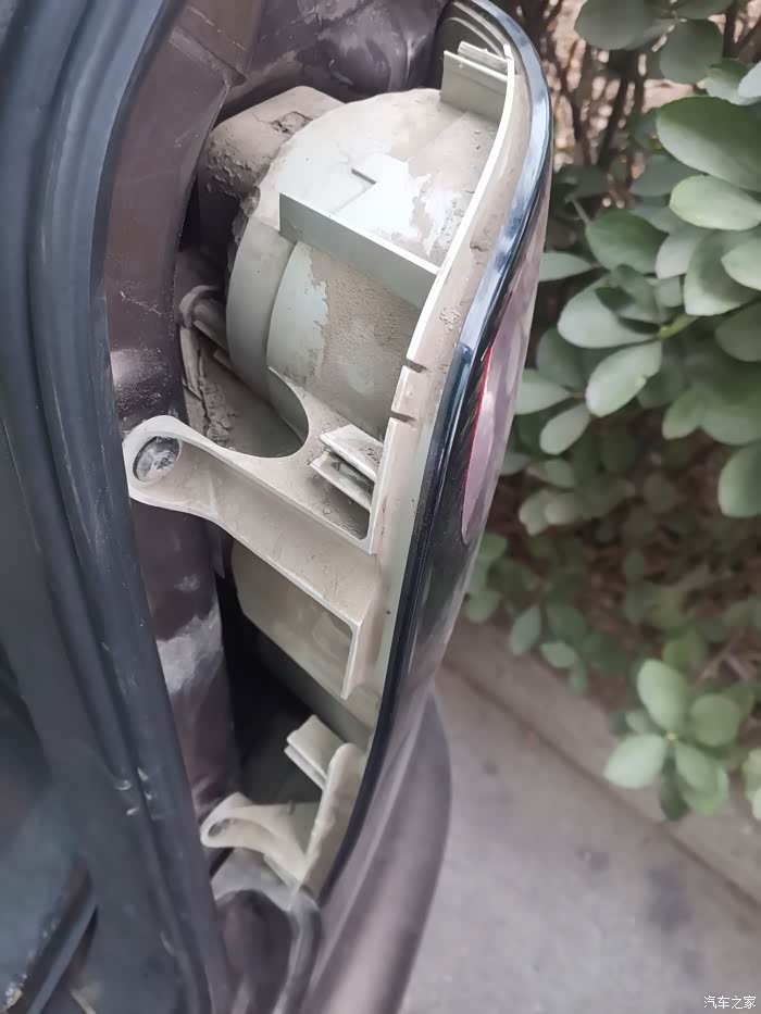

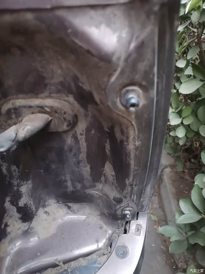

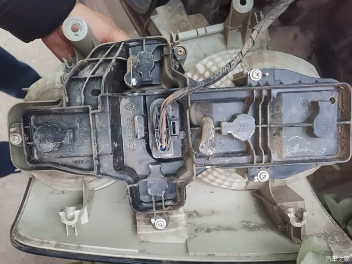

拆下来两个螺丝后,尾灯总成纹丝不动,不要着急,总成右侧还有两个卡槽,往右侧平行推,用点力用手掌往右侧拍也行

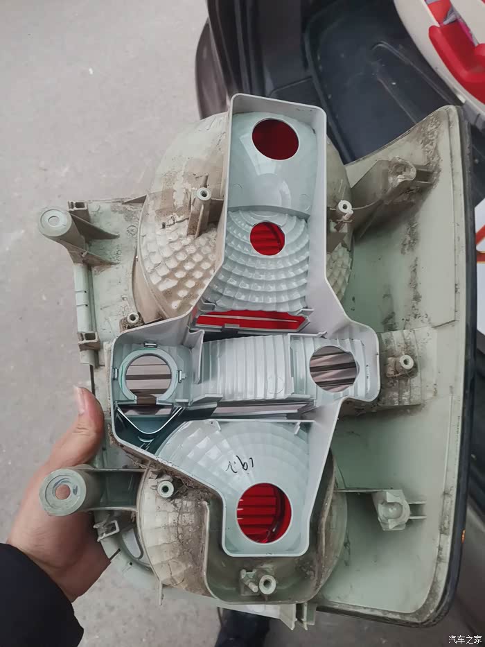

总成拆下来后面又出现5个螺丝
俯视图
十字螺丝刀准备
各种拧啊

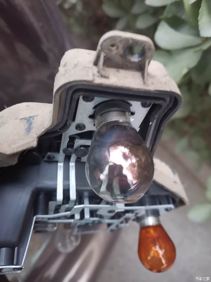

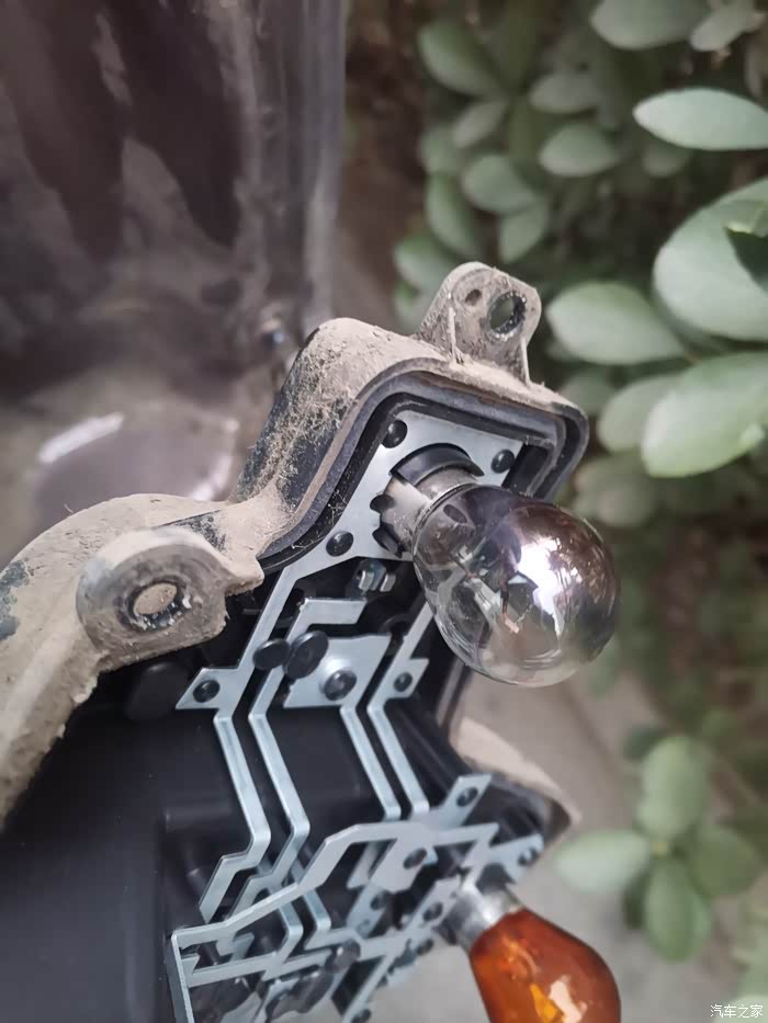

灯罩下来
看着灯泡黑的
都熏黑了,逆时针15度就拧下来了,不用使劲

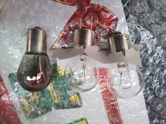

好坏灯泡对比
故障解除!鼓掌撒花!
