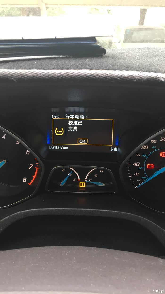

3.1 进入校准
第一种是软件办法,比如利用一些软件,如利用ids、ucds、forscan等诊断软件的的选项直接进入校准模式,这里不做讲解;
第二种是通过踩刹车和关闭电门实现(本法也适用于福特其他车型):

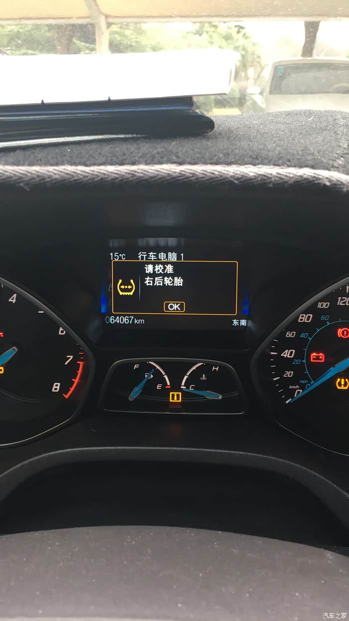

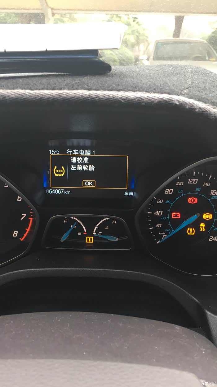

首先点亮仪表,也就2档(一键启动按下点亮仪表就行),然后踩下刹车并释放,接着机械钥匙从2拧到0,3次,接下来再刹车并释放一次,然后重复拧钥匙3次;(对于一键启动车型,踩刹车并释放,然后按6次一键启动开关,再重复一次踩刹车并释放,再按6次一键启动开关),上述步骤做完后,车子会鸣笛一声,仪表进入胎压校准模式。
校准顺序是“左前轮-右前轮-右后轮-左后轮”,

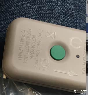

3.2 校准方法
x宝买个小设备一般几十元,比如楼主有一个TPMS校准的设备,靠近某个TPMS传感器按下去就OK,听到车子鸣笛一声,就表示校准完毕。
校准完毕后,仪表会有提示完成。
然后和之前的DDS一样,保存胎压就行。

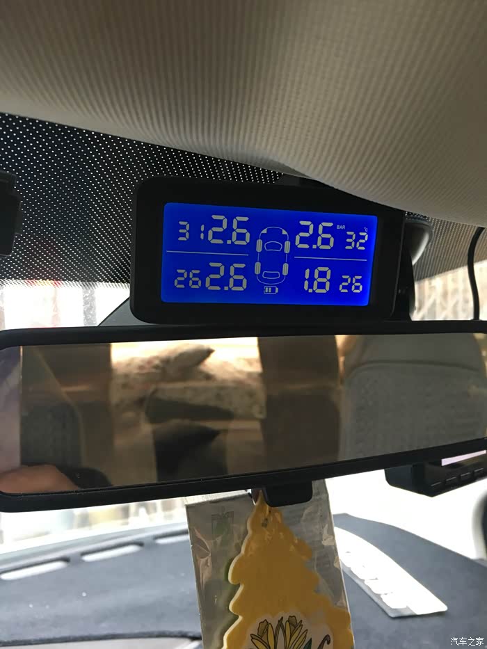

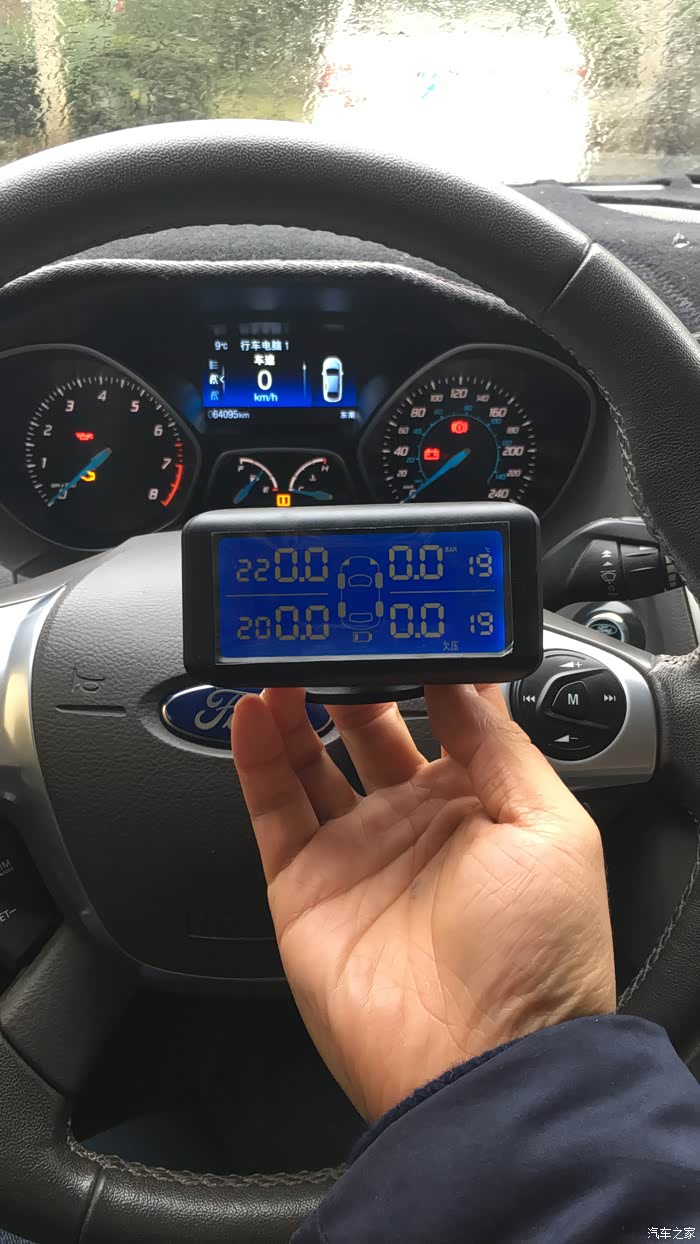

4、如何显示具体胎压值和温度(外置第三方显示器)
这里还有一个问题,由于坑爹的原厂仪表不支持具体是胎压数值显示,漏气了只能等仪表提示报警了,有点不爽。楼主无奈又去买了一个支持SCHRADER的无线显示器,358的价格购入,小贵。到手后,根据说明书,通过放气大法匹配下就可以使用,楼主自然是用我的校准仪器匹配。这样就可以显示具体数值和温度(因为我没把传感器装轮胎,所以胎压都是0)。
这个显示器被群里很多朋友吐槽,说太丑。不过没办法啊,丑就丑点吧。楼主这一套接近700的价格,4个传感器+一个显示器,价格接近第三方的铁将军、伟力通这些。考虑到SCHRADER这种传感器可以和原厂电脑完美配合,缺气的时候仪表会报警,还有提示音,所以楼主还是选择了该方式。想省钱的朋友,完全可以不用买这个显示器,只需要买4个传感器即可。

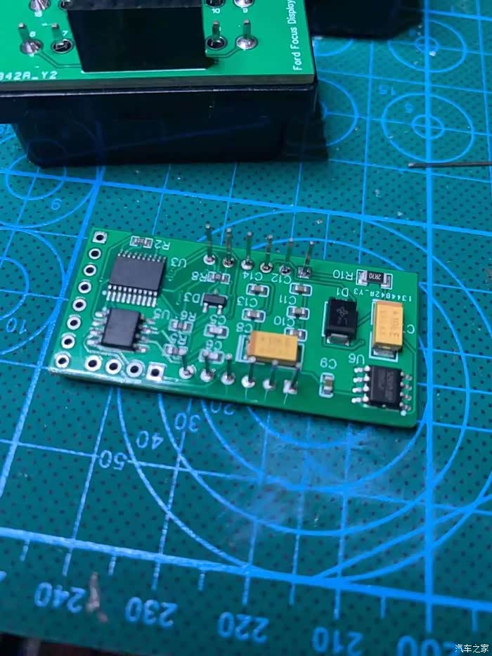

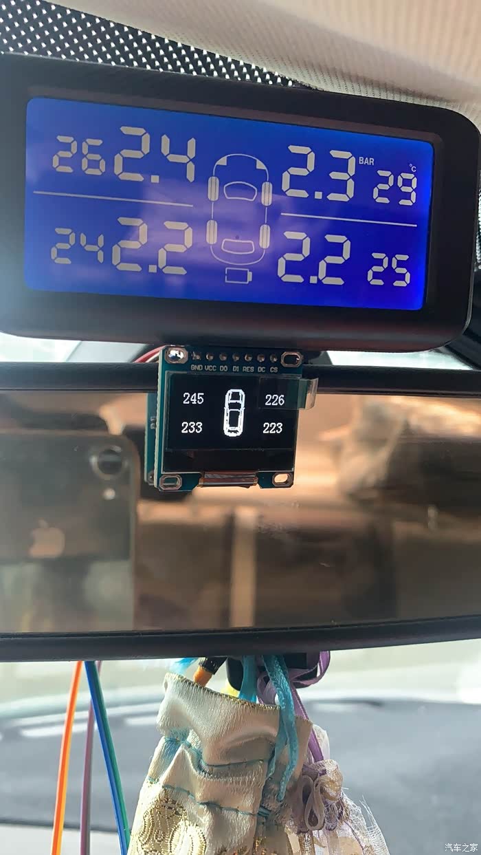

5、如何显示具体胎压值和温度(更新:自制显示器)
时间很快,已经放弃折腾车子好几年了,怎奈最近买的第三方显示器电池老化了,经常性充不进去电。于是又折腾了一下,自己做了一个显示器,专门显示胎压,程序自己写的,硬件瞎捣鼓的,凑活用吧。成本几十元吧,就是没想到放哪里比较合适。
和第三方显示器数值对比(电池要挂了):

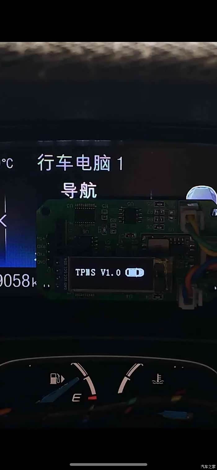

6、如何显示具体胎压值和温度(更新:仪表显示)

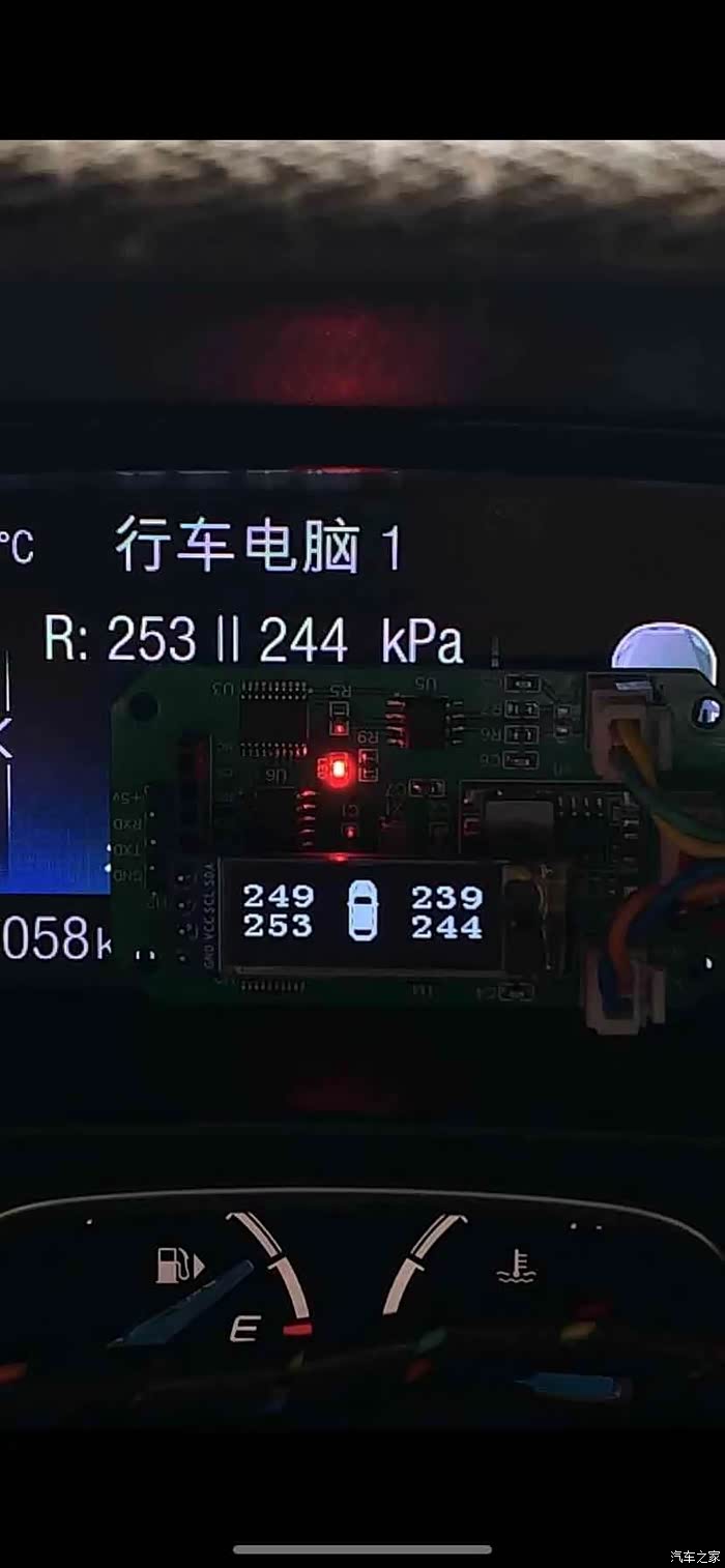

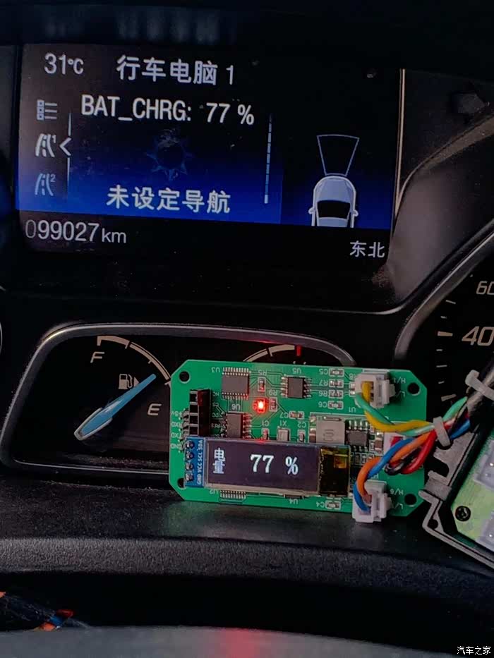

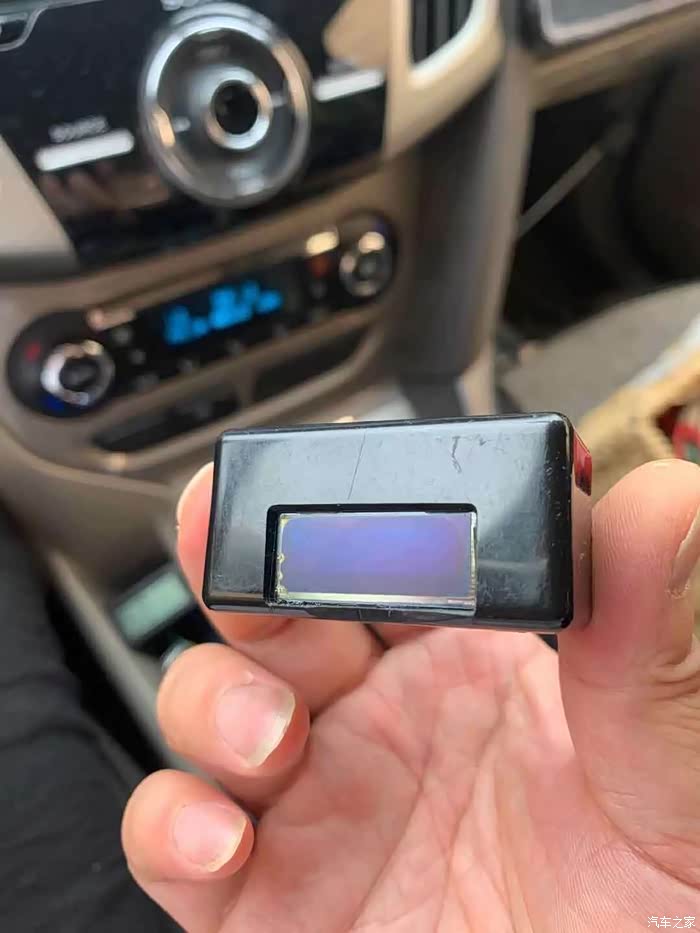

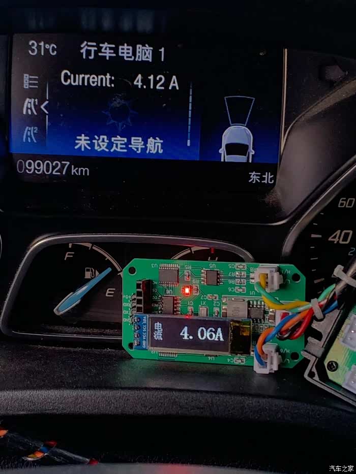

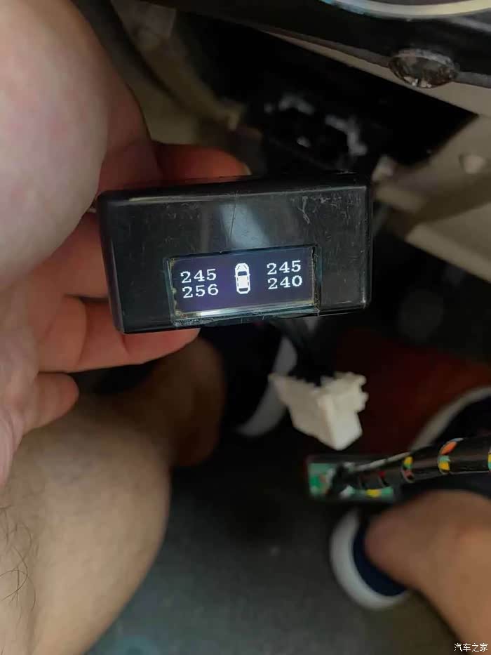

由于上次做的显示器没地方放,纠结了几天,又折腾了几天,最终把胎压显示到仪表了,这样就不用任何显示器了,但是,感觉比格又不够,又做成了一个OBD头子的样子,然后又弄了一个屏幕。。设计冗余,也顺便把电压、电流、电瓶寿命也放进去了。

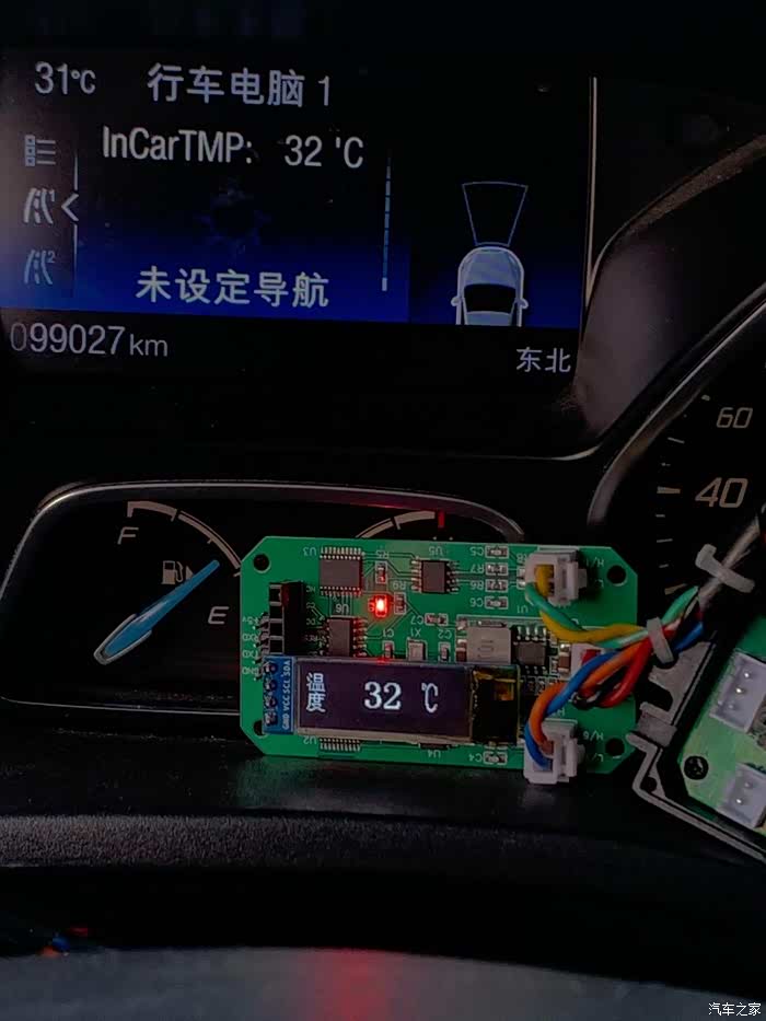

6.1 自行设计pcb,焊接好,写好程序调试ok
6.2 放进OBD盒子里面,又开槽了一个窗户,漏出屏幕
6.4 通电,可以显示胎压了,哈哈哈,无比尴尬的位置,低头看胎压??笑死,不过还好,仪表屏幕可以直接看数据。这个纯粹是**的屏幕

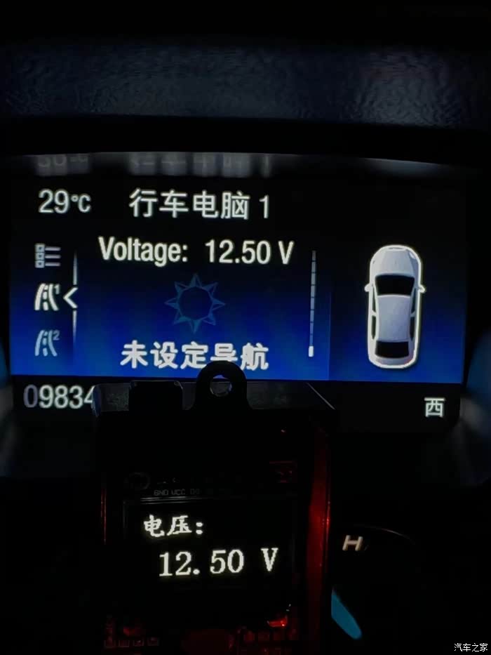

6.5 可以看电压
6.6 可以看电流
6.7 可以看电池充电量
6.8 车内温度

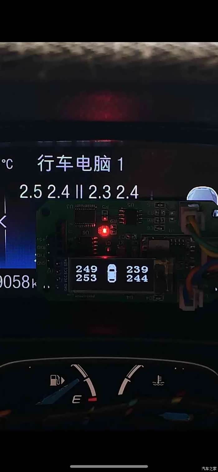

6.9 四轮胎压数据,默认单位bar
6.10 前两轮胎压数据,单位为kpa
6.11 后两轮胎压数据,单位kpa
6.12 还有个开机动画

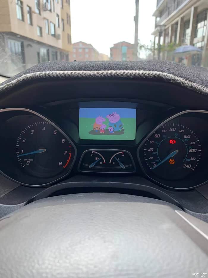

上述在仪表里显示胎压的方式,目前测试发现只有15福克斯仪表固件支持,理论上17翼虎表也支持,但是没有测试。
另外,拍了两段小视频上传汽车之家了,展示显示效果的,但是不知道怎么连接。。额,难道只能手机app找到??

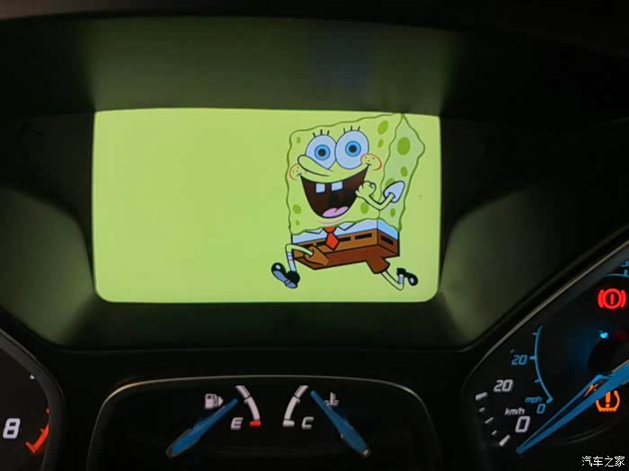

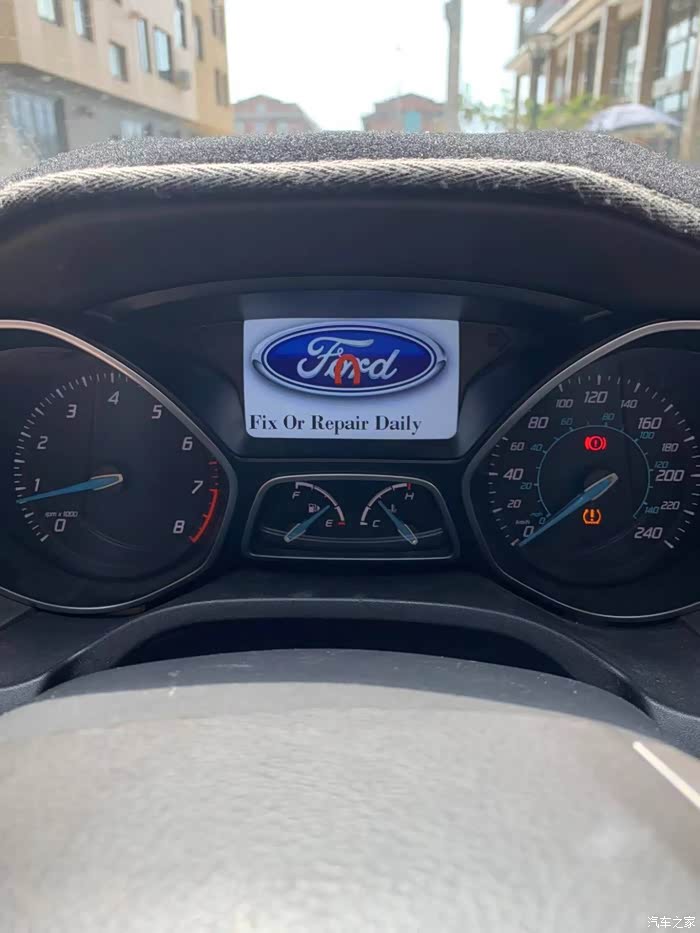

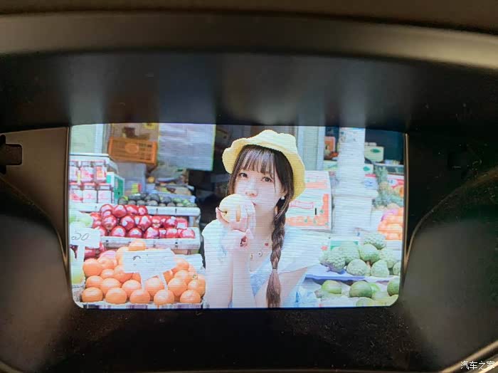

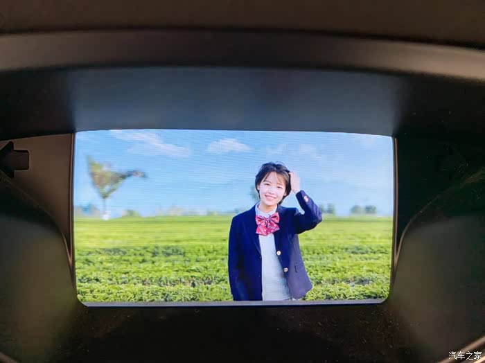

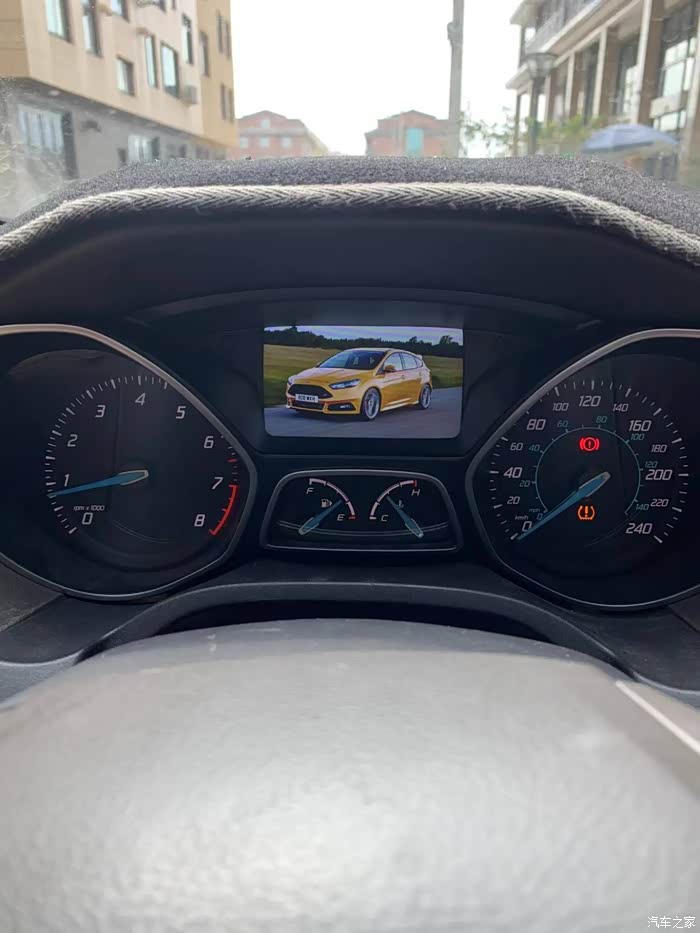

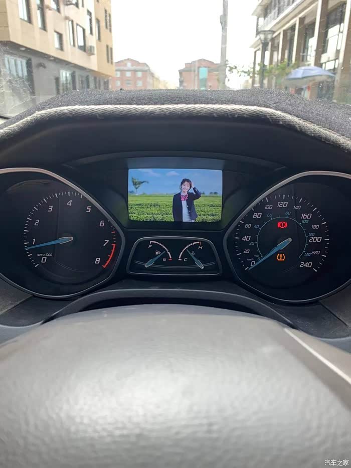

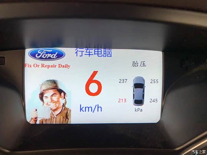

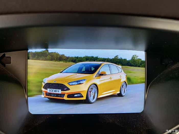

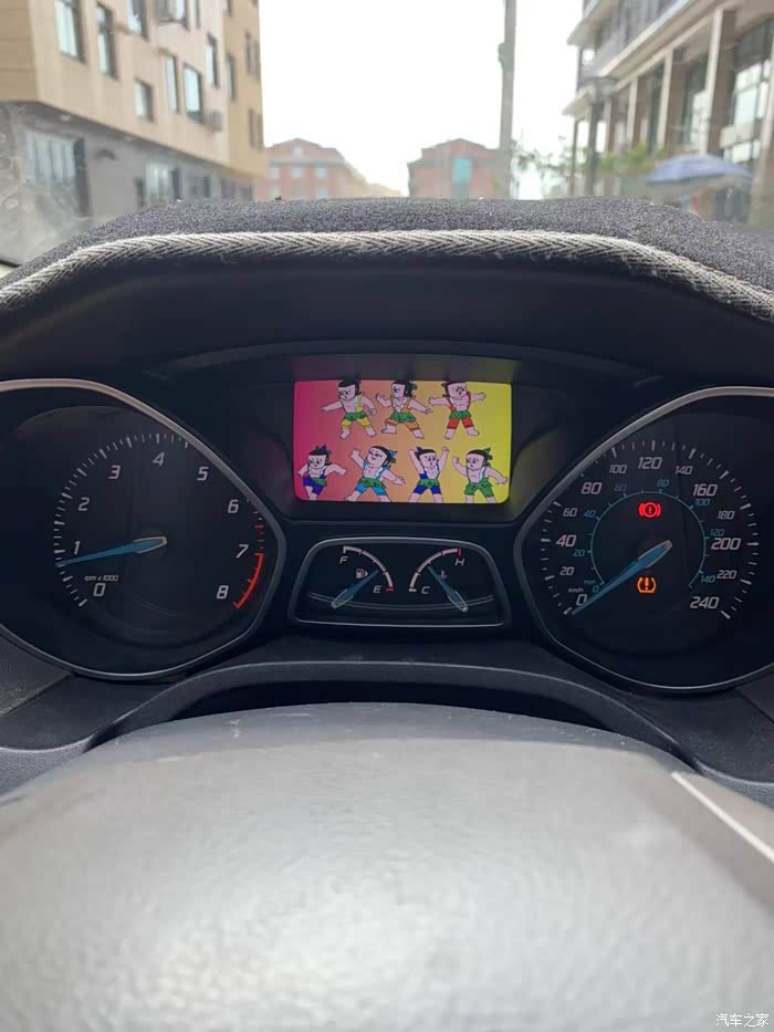

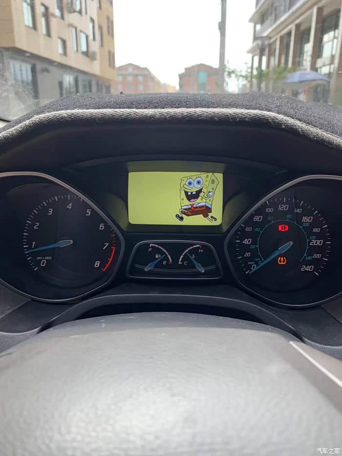

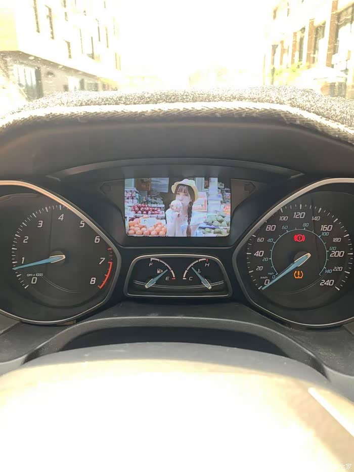

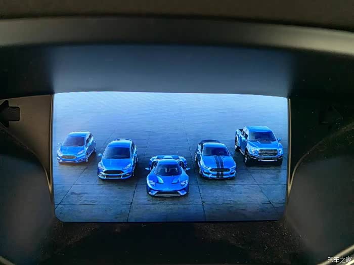

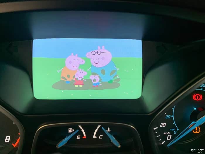

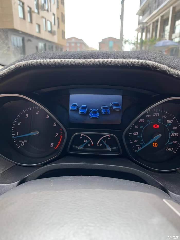

由于之前做的OBD盒子显示的胎压界面不够美观,楼主又开始打起仪表的主意,经过一番折腾,算是初步搞定了,自己做了一个UI界面,暂时就弄了个车速和胎压,总算看到胎压了,又加了一张图片,这里放几张图:
最后附上一段视频展示:

3)自定义仪表显示界面显示胎压的:
https://v.m.autohome.com.cn/small/v-22250367.html
