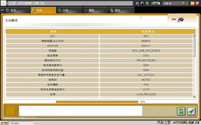

Diagbox连接C5车辆,读取VIN号,然后选择“维修”后,Diagbox就进入了全局测试。等待几分钟,扫描完成。

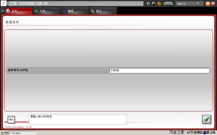

其间如果需要输入备件组号,可以随便输几个数字即可。
备件组号输入
全局测试完成。

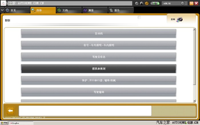

一:修改车门解锁方式

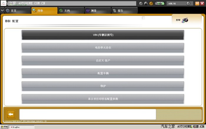

车门解锁方式的修改在上图BSI中实现,双击BSI条目,进入BSI
选择“配置车辆”条目
选择“保护,开口和...”条目

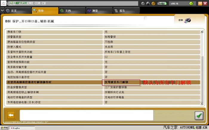

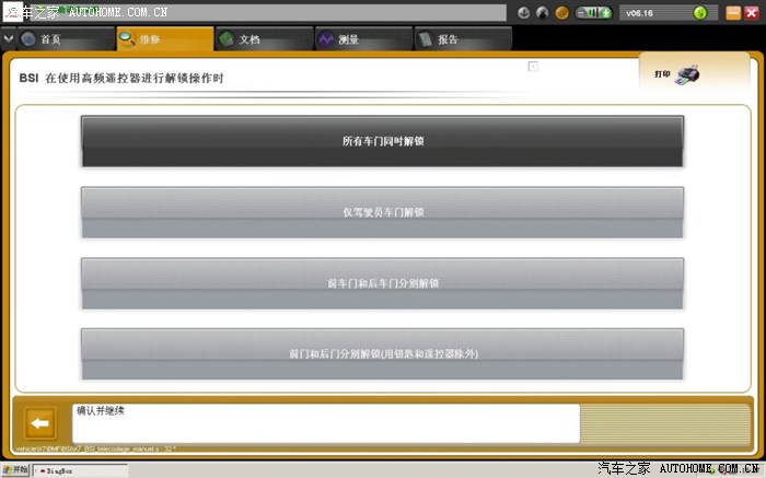

双击上图高亮条目,选择仅驾驶员车门解锁,其他均保持默认。
修改后,返回,然后点击右下角的执行图标。
自此,修改完成,在C5组合仪表的设置中就会多一项车门解锁方式设置,需要将解锁方式修改为“仅驾驶员车门解锁”才能生效。

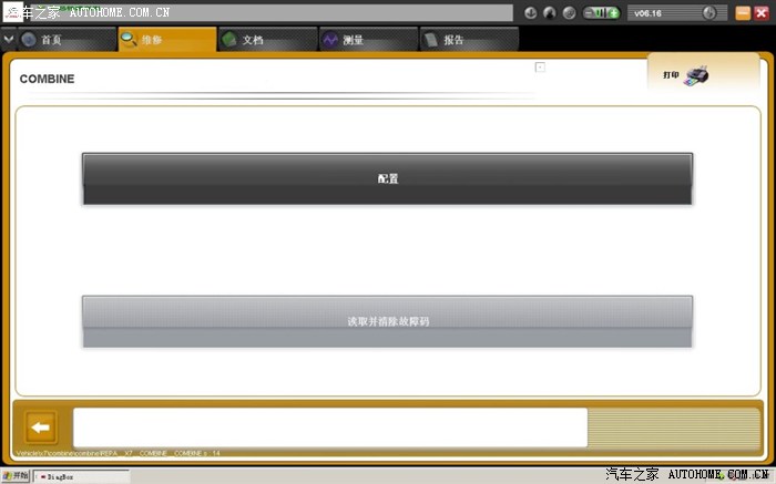

返回“全局测试”,选择组合仪表,双击进入修改
选“配置”
选“组合仪表的配置”

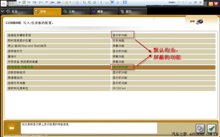

修改“选装驻车辅助功能”为显示的功能。
如果你是尊贵以上车型,可选择“专用设备 导航系统”为显示的功能,选择这项后就能在中控仪表中显示导航信息了。
然后点击右下角的齿轮图标,执行修改。
