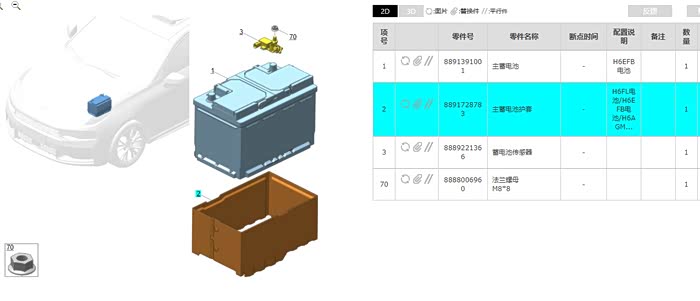

1、AGM电瓶已更换品牌
这里需要注意我说的是AGM电瓶品牌已更换,如下图
先总结一下:理士AGM换风帆AGM,升级CEM程序降低发电机电压避免过充
下面就详细说明:
1、AGM电瓶已更换品牌

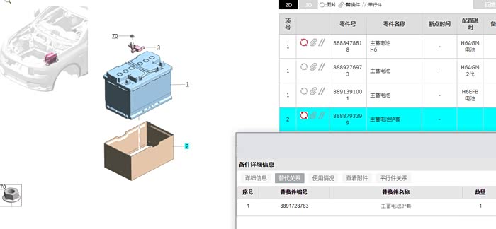

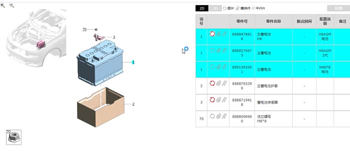

已经明确写清楚了88884-78818替换成88892-76973
现款风帆AGM
在01没改款之前都是使用理士AGM电瓶,零件号:88884-78818
但现在更换电瓶使用的是风帆AGM电瓶,使用零件号:88892-76973
但同时需要注意,在更换电瓶的同时,最好一起更换电瓶隔热罩(虽然这可能需要自费)
早期使用的隔热罩零件号:88887-93399
现在需要切替的零件号:88917-28783
当然也可以用其他品牌更好的隔热罩
当然也可以用其他品牌更好的隔热罩
已经明确写清楚了88887-93399替换成88917-28783
88917-28783可以用在FL、AGM、EFB所有H6电瓶上

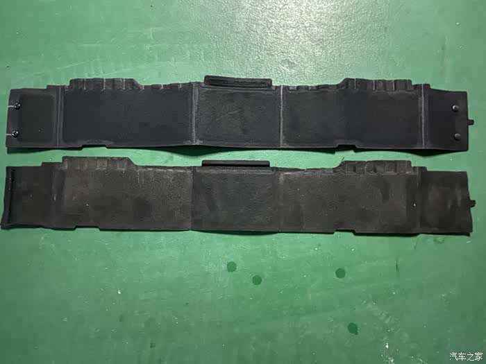

新旧隔热罩对比
