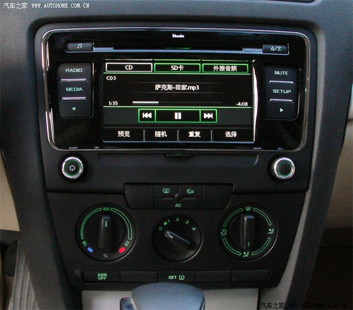

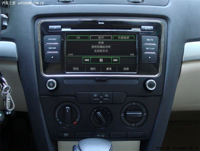

图一:09款明锐换装昊锐RCD510的效果图,空调面板需手工改造,贴黑整体效果更好 。。。

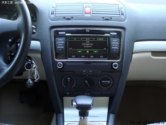

图二:09款明锐装昊锐版RCD510效果近景 。。。

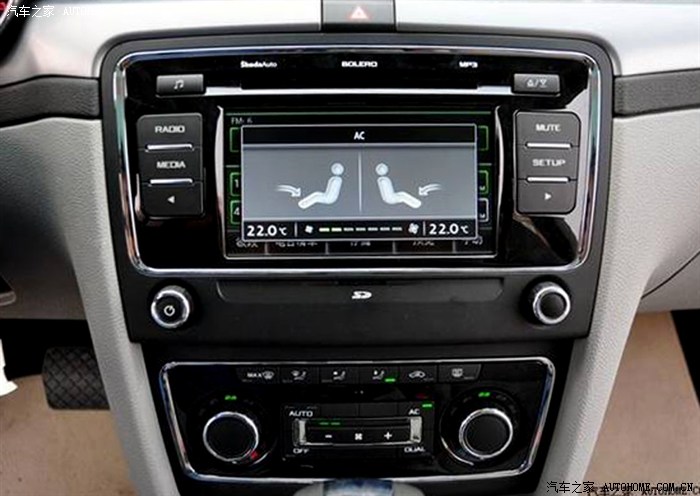

图三:原装昊锐中的RCD510 。。。

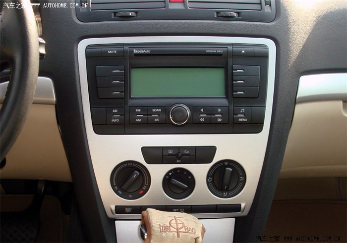

图四:明锐09款原装CD留影。比RCD510的效果差了一个档次 。。。

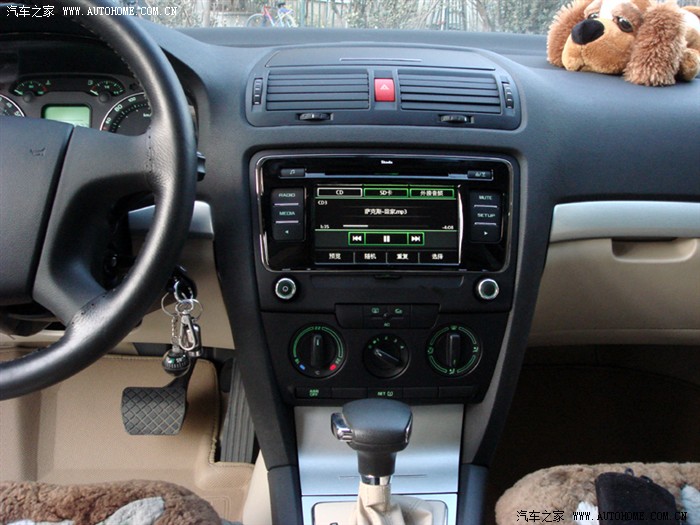

图五:经小调整,RCD510面板与空调按键处于同一平面 。。。
图六:放大了看 。。。

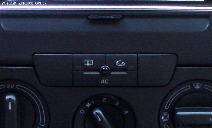

图七:空调按键细部 。。。
