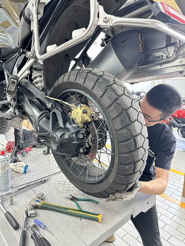

等候差不多10多分钟,小于师傅骑行水鸟也到了,由于提前预约,很快进入工作状态。
首先把后轮胎、左侧边箱拆下来,这样方便更换新传动轴,及后期安装等。
传动轴末端拆开,可以看到里面有锈渍,不是很厉害,小于师傅说,有的水鸟拆开,里面存水很多。

更换传动轴,需要把这个轴给抽出来。
拆下来的旧传动轴。
小于师傅给认真清理干净里面的尘土,工作状态给赞,必须滴。

开始安装传动轴下端部分,这个比上段要费劲,需要找一下角度。
传动轴安装完成
轮胎安装到位
把轮胎螺丝扭力打到标注数值,我这个轮胎在我们当地做了动平衡,这个动平衡商家应该是为了螺丝更加紧固,给我把轮胎螺丝都打上螺丝胶,这点不可取。小于师傅专门强调,螺丝打到标注扭力即可,没必要打螺丝胶的。
