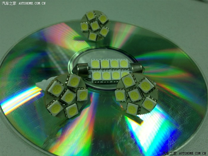

果断选择更换LED光源:发热少,用电少,亮度高,寿命长......总之除了贵点没有别的缺点

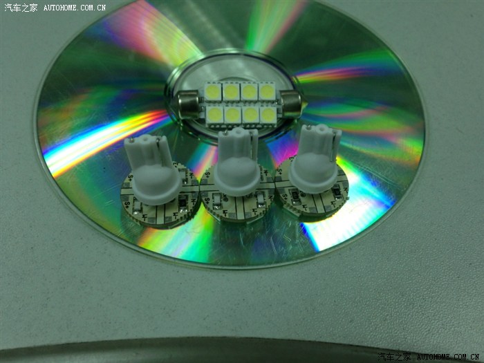

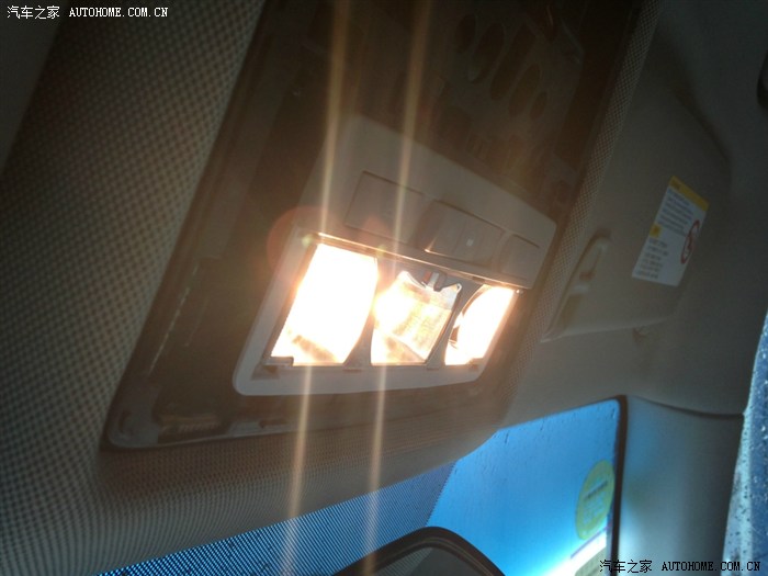

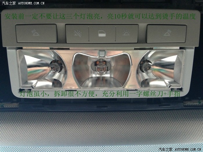

XT共四个灯泡:前排3+后排1
亮度够了!
先来前排的

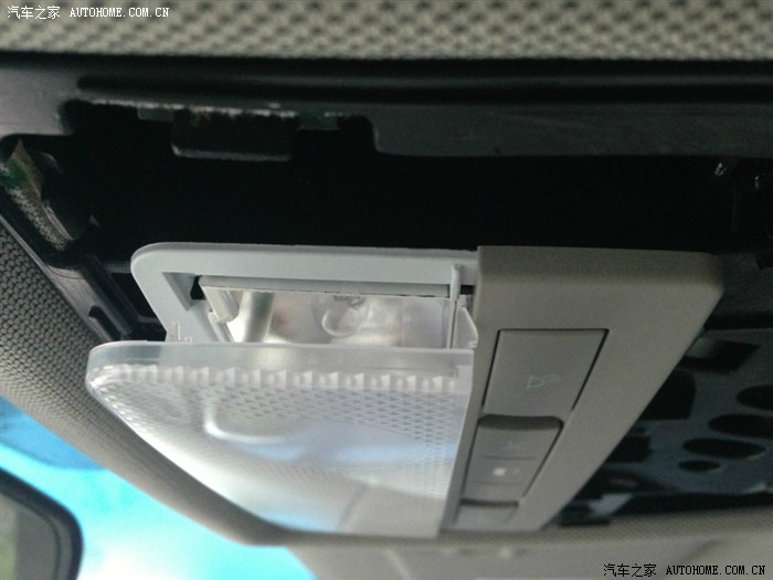

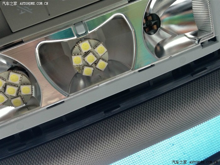

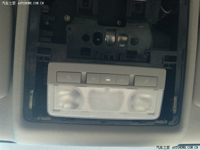

为了干活方便,索性都取了下来!

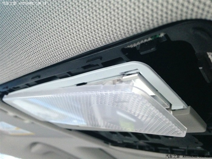

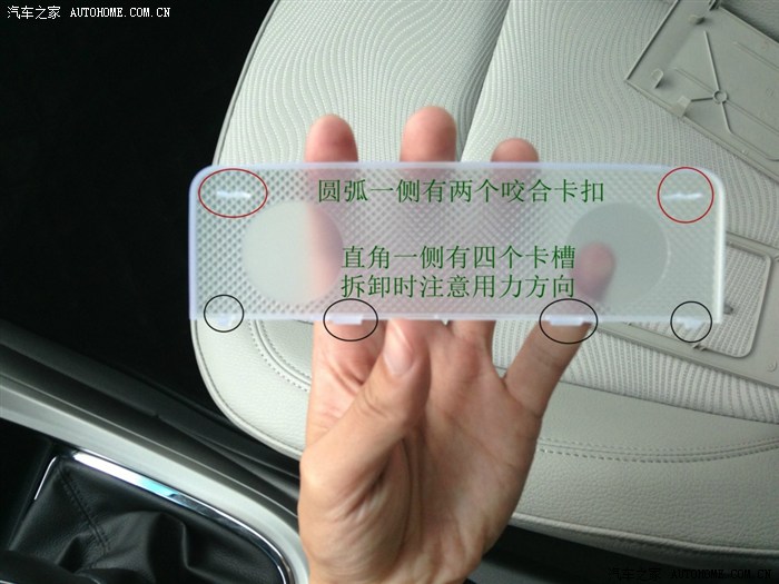

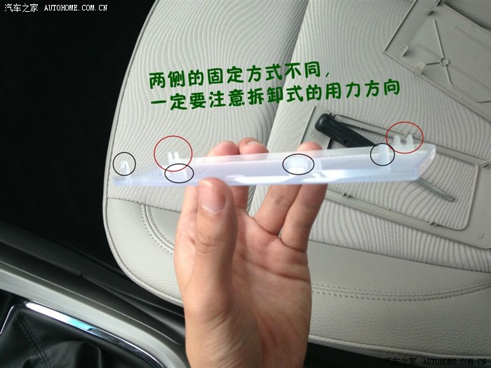

圆弧一侧可直接用力启开,直角一侧需巧妙用力再撬开。

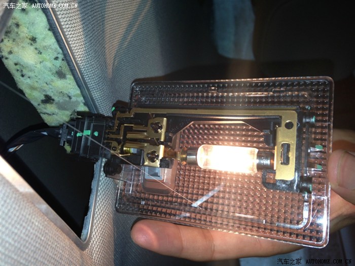

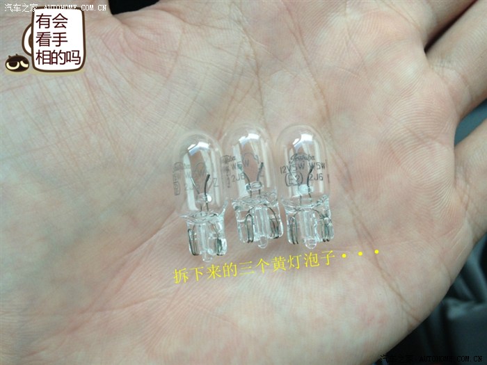

灯泡亮10秒的热度完全可以很烫手,注意!拆灯泡小窍门:一侧用一字螺丝刀顶住灯头底部,一侧用手指顶住灯泡,两侧一起用力,螺丝刀向下启,ok,取下!

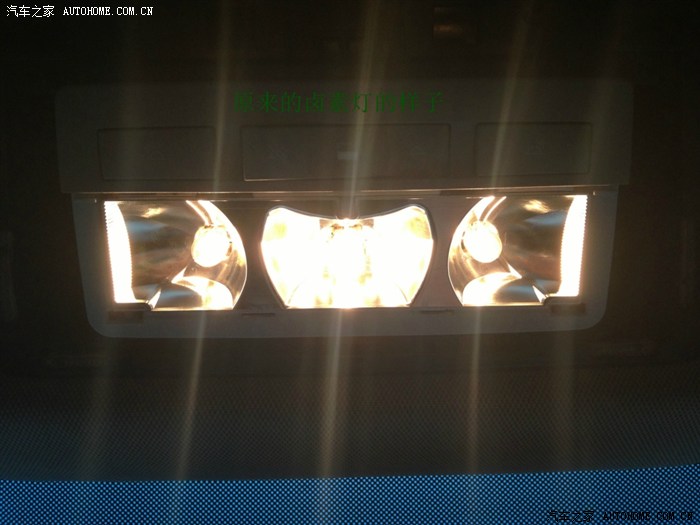

原来的黄灯
最后“光辉”一次吧

品牌不认识,如此劣质也好意思把牌子印上

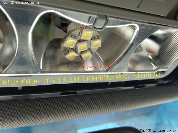

装的时候注意角度,也要充分利用螺丝刀,手指是用不上力的,只能靠螺丝刀把灯头顶进去
马上完工
爽!

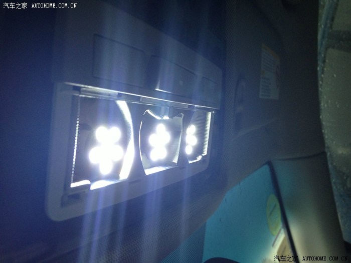

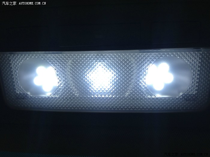

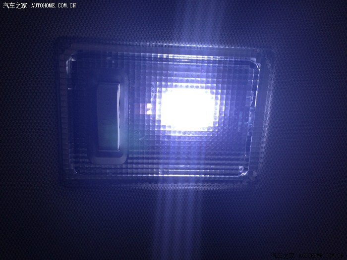

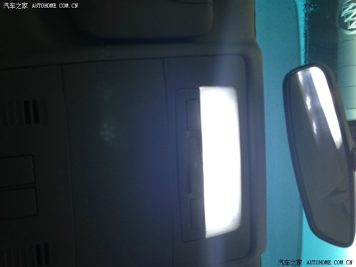

通电检测,注意保护眼睛哈!小心驶得万年船
亮啊!

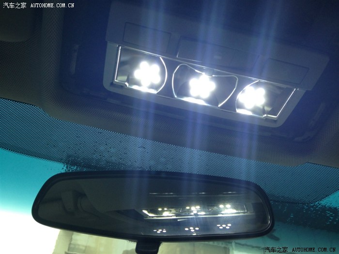

前排完工全亮图!怎么样,又亮又凉又酷!

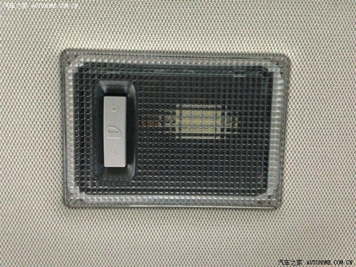

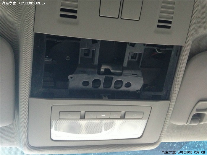

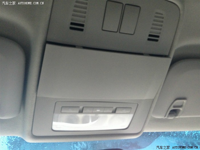

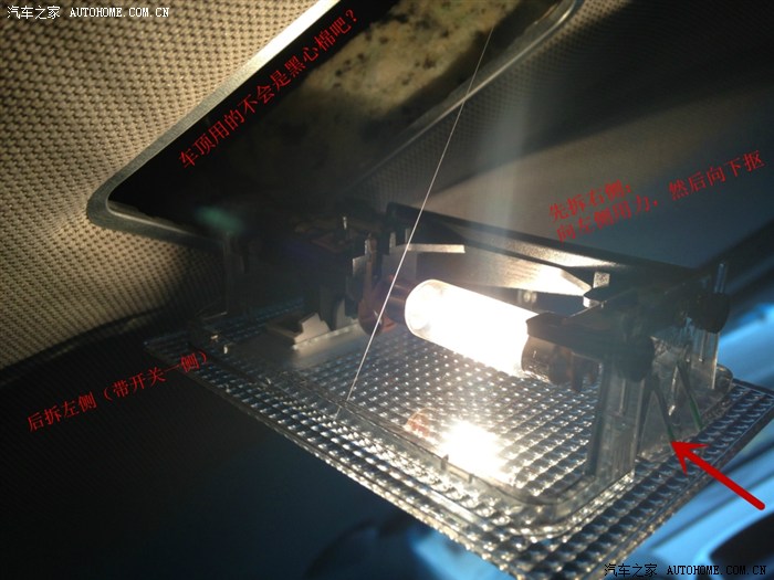

下面是后排的阅读灯
先右后左,很好拆的

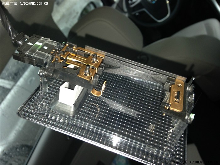

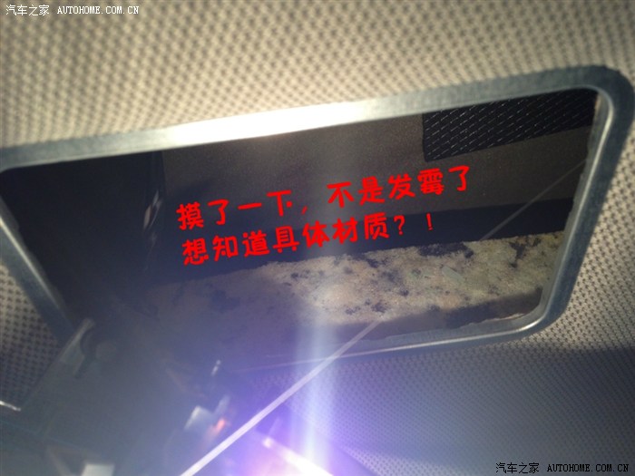

没想到里面是这种东西,心里凉了一下!不是黑心棉吗?
还有拉丝~应该是玻璃胶类的东西

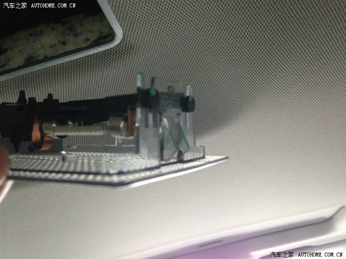

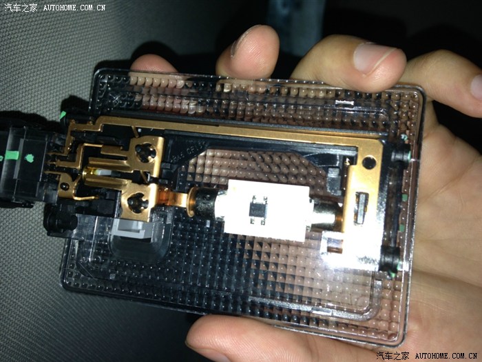

拆下原灯···又被烫到一次,最后一次!

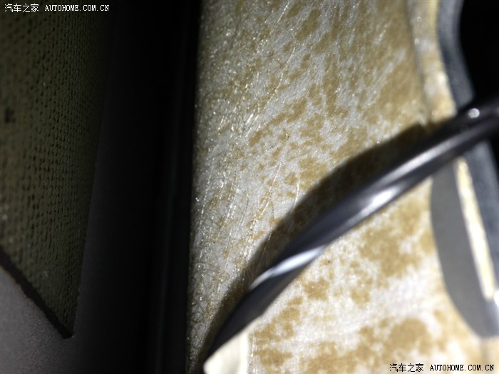

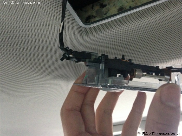

车顶内部
很机械的说···跟小时候玩的四驱车内部很像!有木有?
到处都是标记的小绿点
准备上膛
打开看一下:白光用果5拍出来又是蓝色
车内阅读灯作业到此结束,成就感非凡

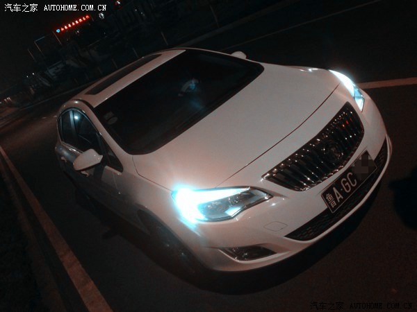

朋友跟我一样也买了XT,不过她是蓝色的,买车前还答应她要是也买XT我就送她示宽灯,结果真的买了。
自己的白XT也装了LED示宽灯,不过是去找人装的。

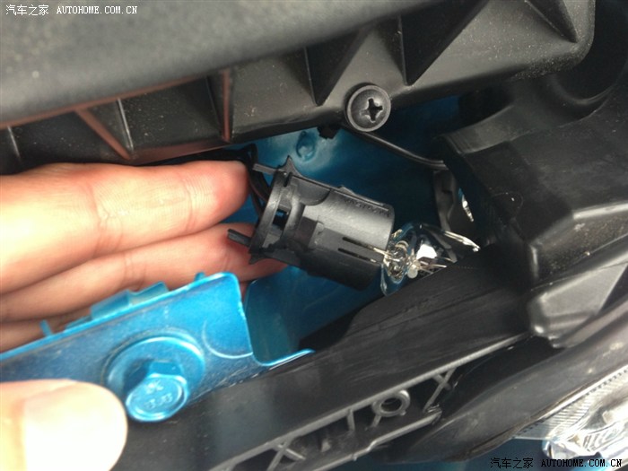

这次我要亲自上了~~~因为不是自己的车

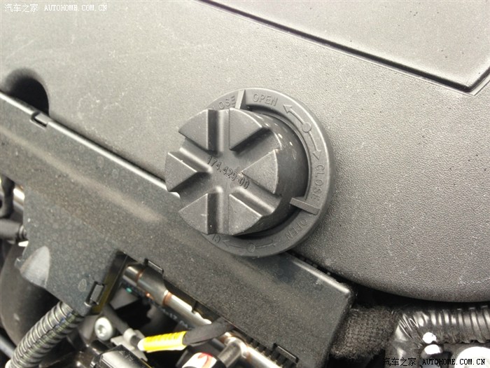

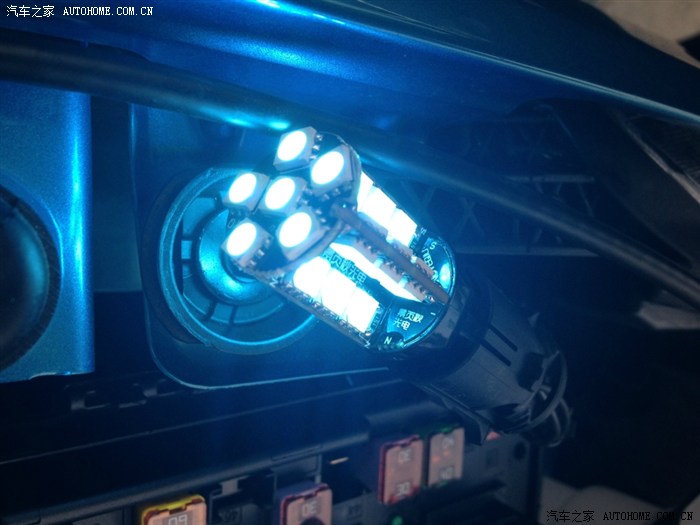

利用螺丝刀杆很容易下手,刚好取下,也刚好能拧紧。设计的角度螺纹真好
废了半天劲儿才把灯座取出。巧劲儿!

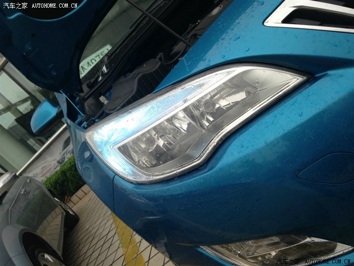

果断拔下卤素插入LED!不要急,先打开示宽灯开关试一下亮否?第一次没亮,拔出来180度再插!亮了
左侧完工!
果然很蓝!很亮!

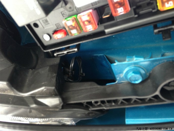

右侧有保险盒比较碍手,千万不要被边边角角弄破手!一定不要把外盖掉下去,否则很难取出来~不知道会掉到哪里

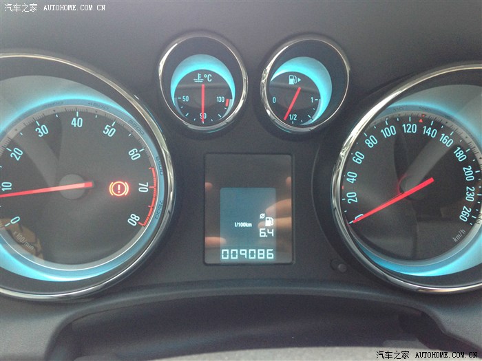

目前我的XT还都很正常,只是中控左侧在特殊转速会有轻微异响
关于油耗:高速6.0~6.5个油,市区7.9~8.5个油
当然只是行车电脑显示
实际的自己多次测算不超过9个油
