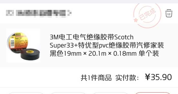

电胶布,一分钱一分货

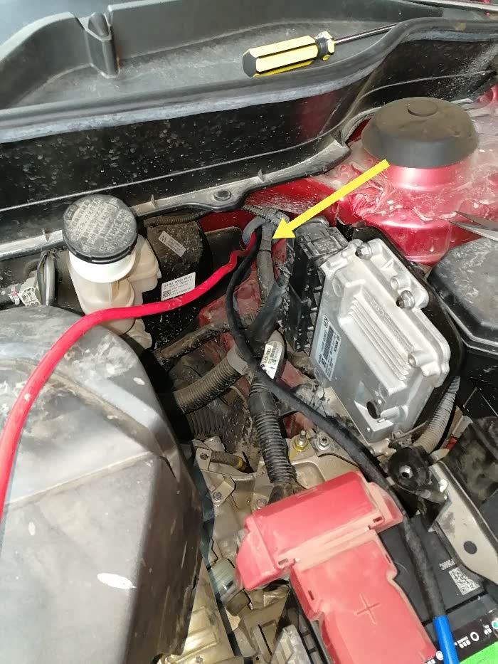

引擎仓视角,每个车型不一样,只要找到主线束,皮碗处用起子捅个洞,往里面穿线就行,不要怕。

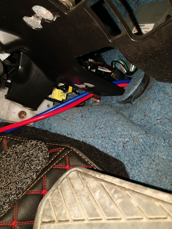

驾驶室刹车踏板处视角

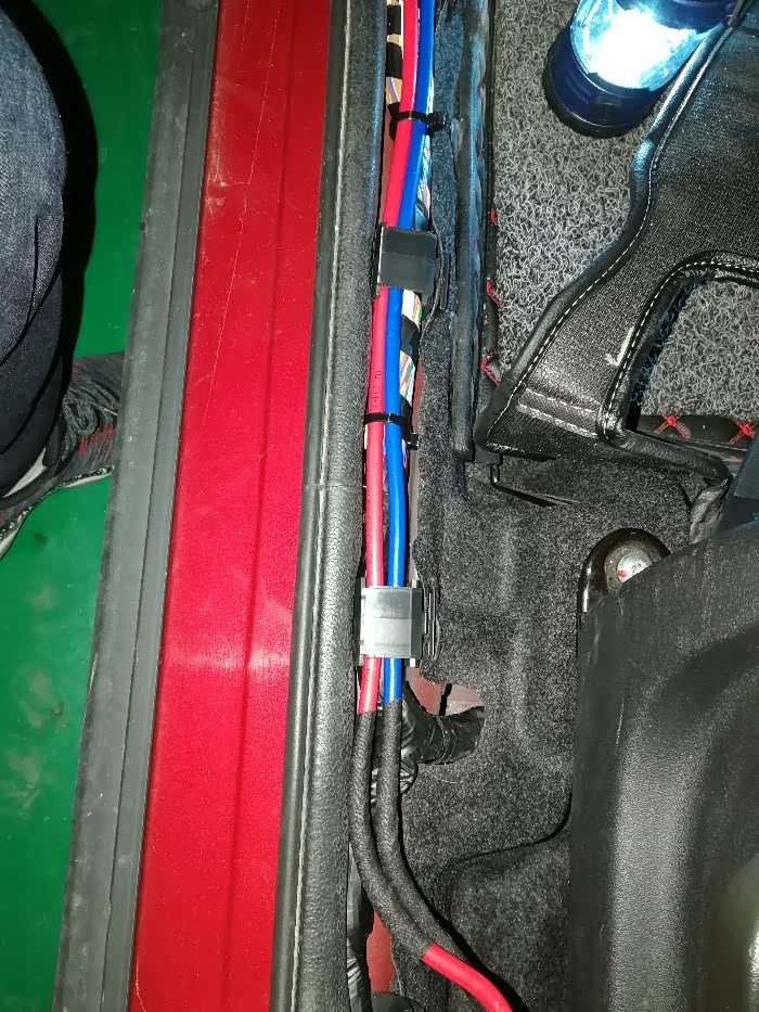

胆大心细,试着用合适的力度往上扣开护板。然后沿原车线束穿线,虽说车身就是负极,但两根线还是更安全一点,不建议负极搭铁。
本来打算套阻燃管,可是卡扣内空间太小,只能作罢,扎带固定好就行了。

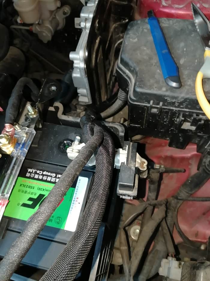

机舱内两条线都用阻燃布胶布缠上
外面再套上开口式自卷阻燃管,双重保护,引擎仓内所有线束均这样安装。

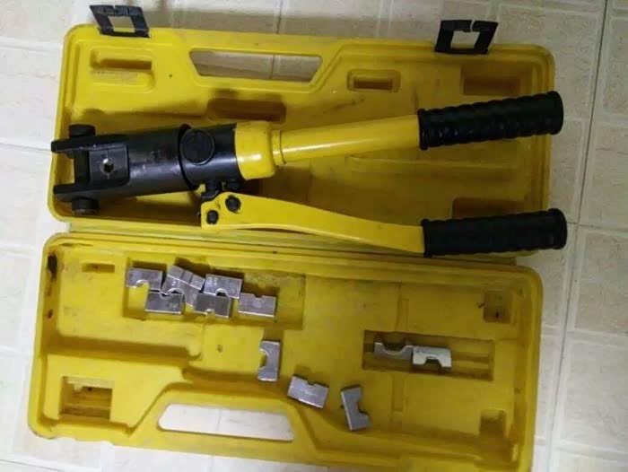

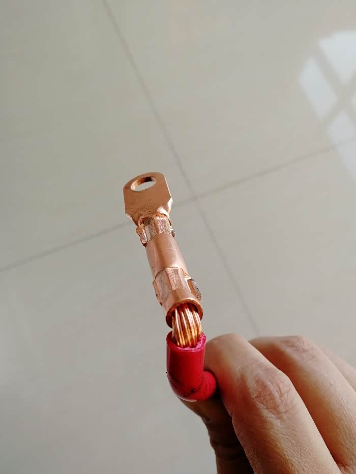

线路走好,然后就是接线头的问题了。接线必备,液压钳。

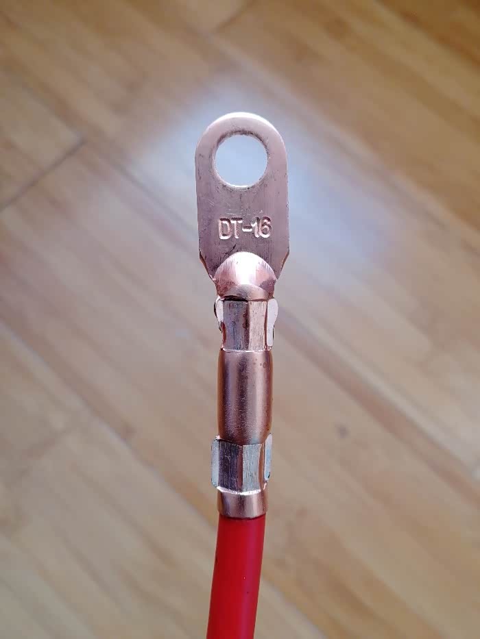

根据铜鼻子长度,剥开适当长度的线皮,将铜丝穿进去,液压钳压实即可,注意剥线皮的时候不要切断里面的铜丝。
铜鼻子我压了两道,很扎实,有毛边是因为模具问题,不用在意。

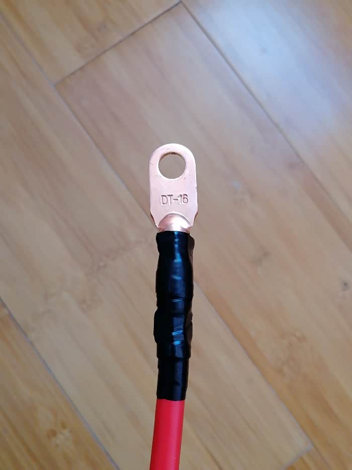

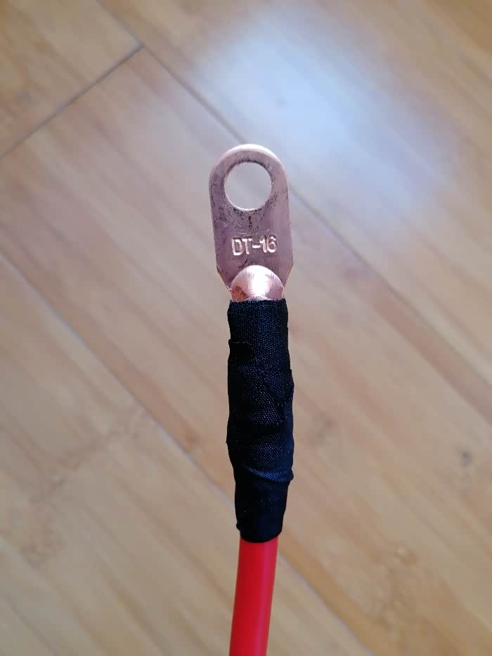

电工胶布缠好
外面再缠上阻燃布胶布,因为电工胶布不耐磨,可以起到双重保护的作用。所有的接头都采用这种方法制作,很牢固。

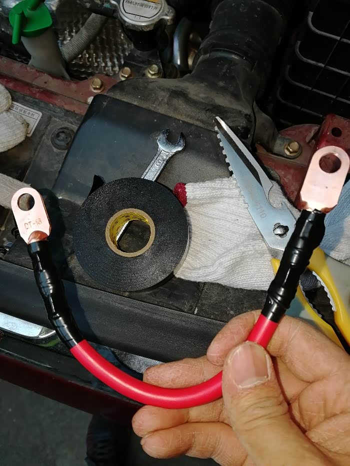

电瓶正极和保险之间连接线
很关键的一步,保险盒安装。很庆幸,我买的保险盒螺丝孔位正好与电瓶的压条上面孔位吻合,压条用老虎钳掰过,不然压条不平整,装不上。如图,电瓶正极接保险盒,越近越好。

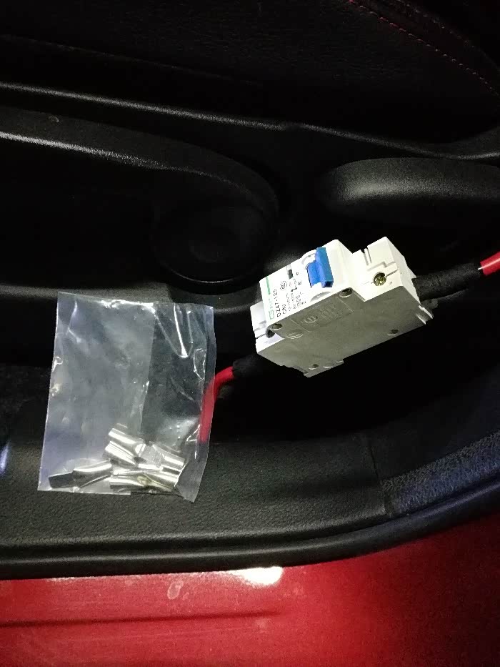

来到驾驶室,正极线安装空开,与保险丝组成双保险。保险丝和空开作用看似一样,都是电流过大或短路时熔断或跳闸,只是保险丝熔断速度会更快。但是有所区别,保险丝是一直处于接通状态,而空开可以手动关闭,更安全。
需要注意的是,汽车电路是低压直流电,空开要选用电瓶车专用的直流开关。线头也最好用这种鸭嘴式铜鼻子压接再连接空开,接触面更大,更安全,安装时注意看电流方向箭头→。

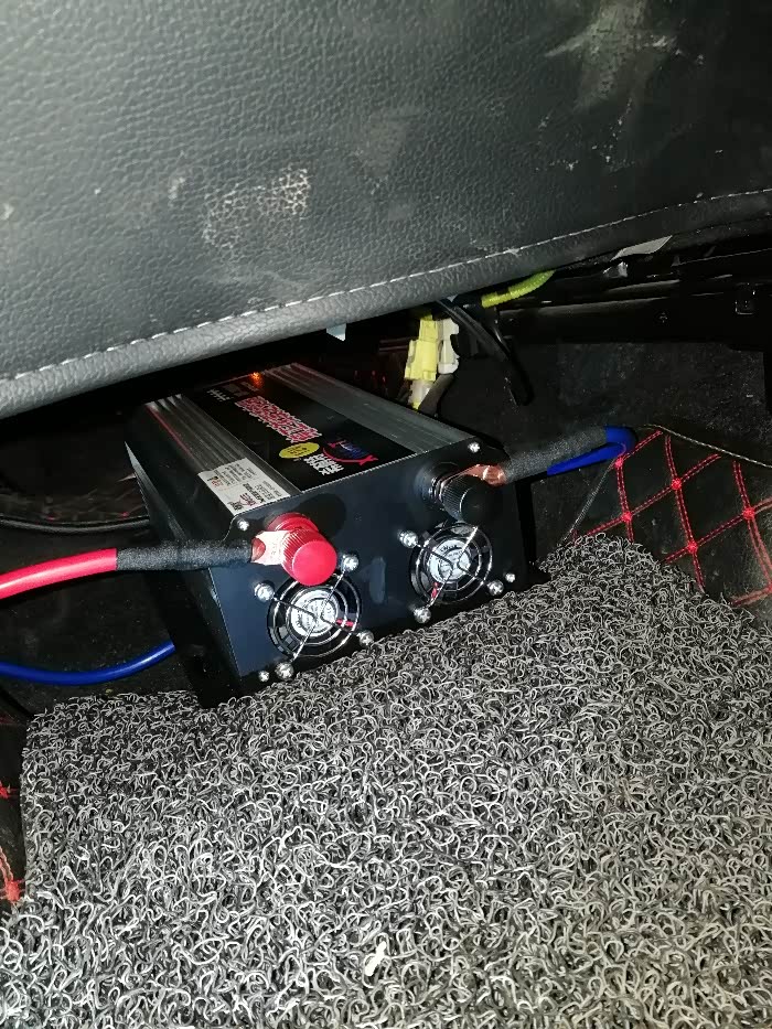

从空开接过来的正极线,从电瓶负极直接过来的负极线,对应连接逆变器正负极。注意安装时关闭逆变器开关。
安装完毕,打开空开和逆变器开关,读数正常。
用我准备的700瓦摩飞烧水壶测试,400ml水用时3分半左右烧开,线路只是微微发热。完美!这下带孩子出门旅游,喝热水,煲饭就不成问题了。

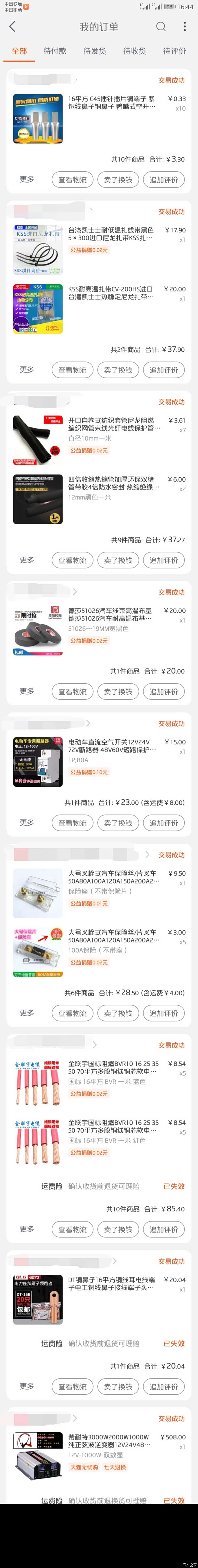

关于购买的材料及规格,详见我的购物清单,液压钳是借的。
