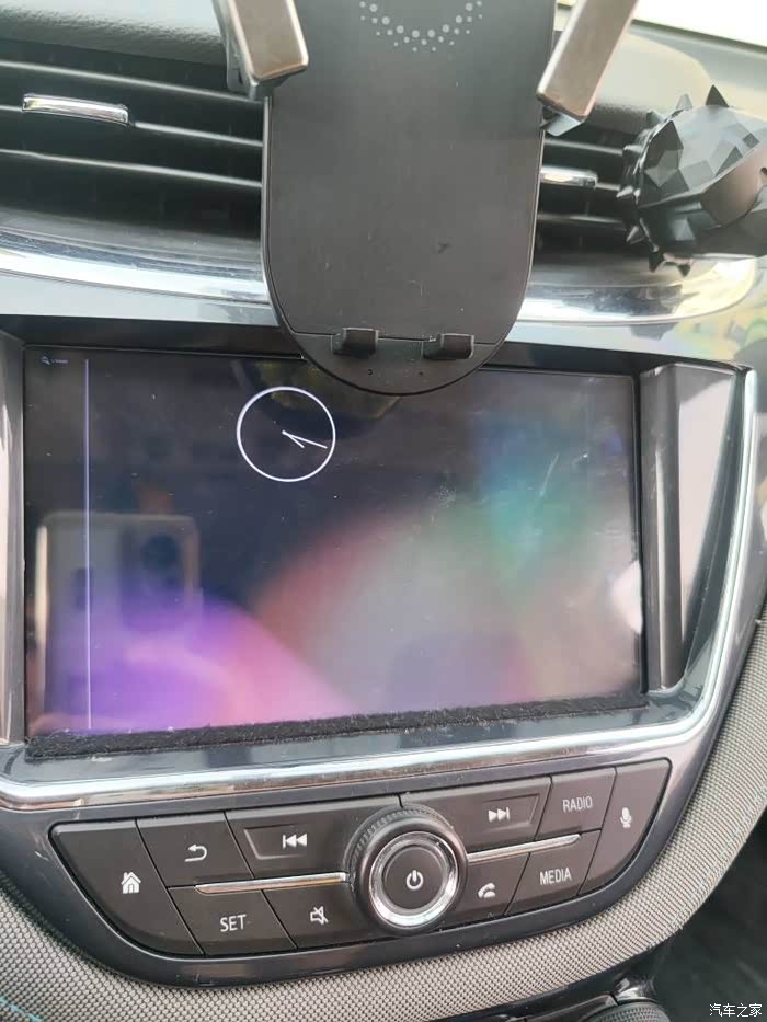

最近车子蓝牙无法连接,在论坛里看了看这种情况挺多的。有人说刷一下导航系统就好的,纯属扯淡。就是骗人到咸鱼买他的破解软件,破解的系统很烂无法正常使用。蓝牙也没有恢复。
然后又在闲鱼上找了恢复的系统软件,一来一回问题提没有解决已经花了80块。

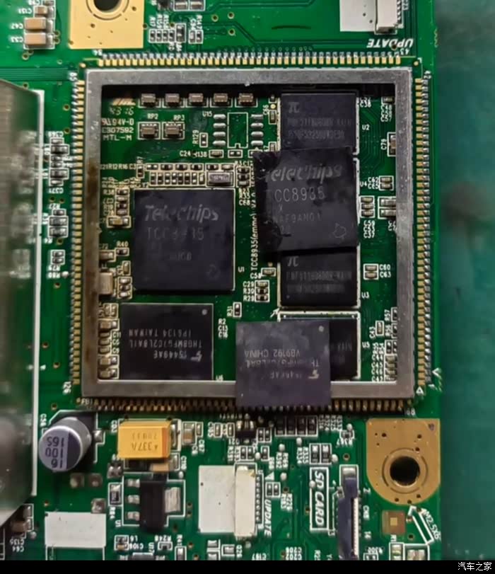

蓝牙无法连接,导航黑屏倒车有显示都是这个芯片的问题。4S店只换不修1200。

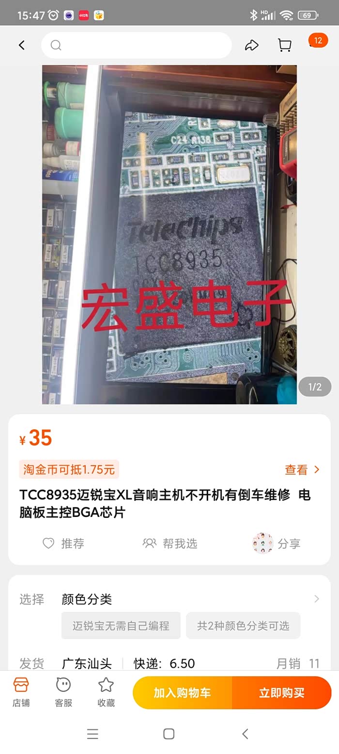

就是这个主控芯片坏了,自己找一个能修导航的师傅自己买好材料,手工价格150左右。不要急于购买,要先找好能维修的师傅!!!我是自己邮寄修的。
找对方法,自己直接开拆。当时也考虑过咸鱼400买一个二手导航,但听维修师傅说这是通病,选择二手还是有概率损坏。那还是修吧。😂

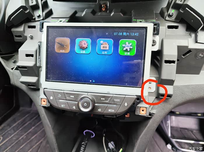

维修好了,蓝牙正常连接,固定的螺丝又断了。

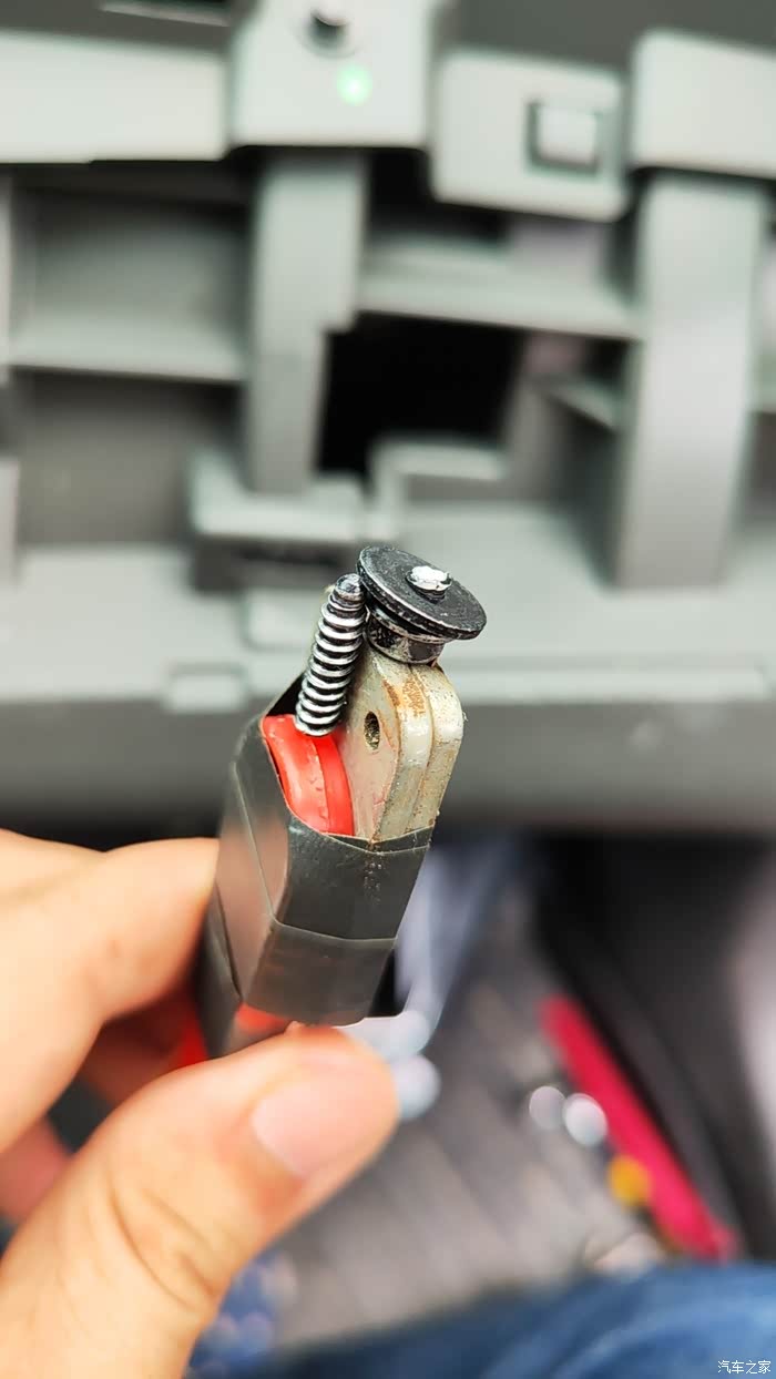

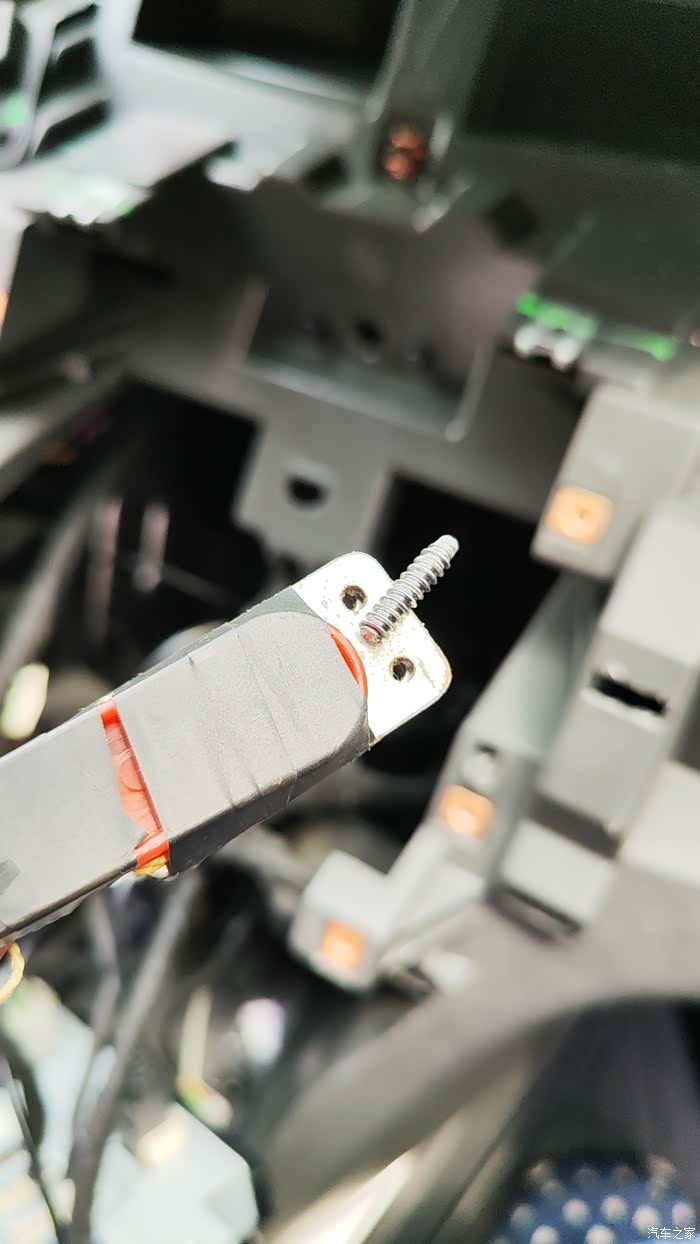

费了九牛二虎之力,用燕尾螺丝顶了出来,又用吸铁吸了出来预防后期异响
万能的淘宝,又买两块螺丝8块钱。
