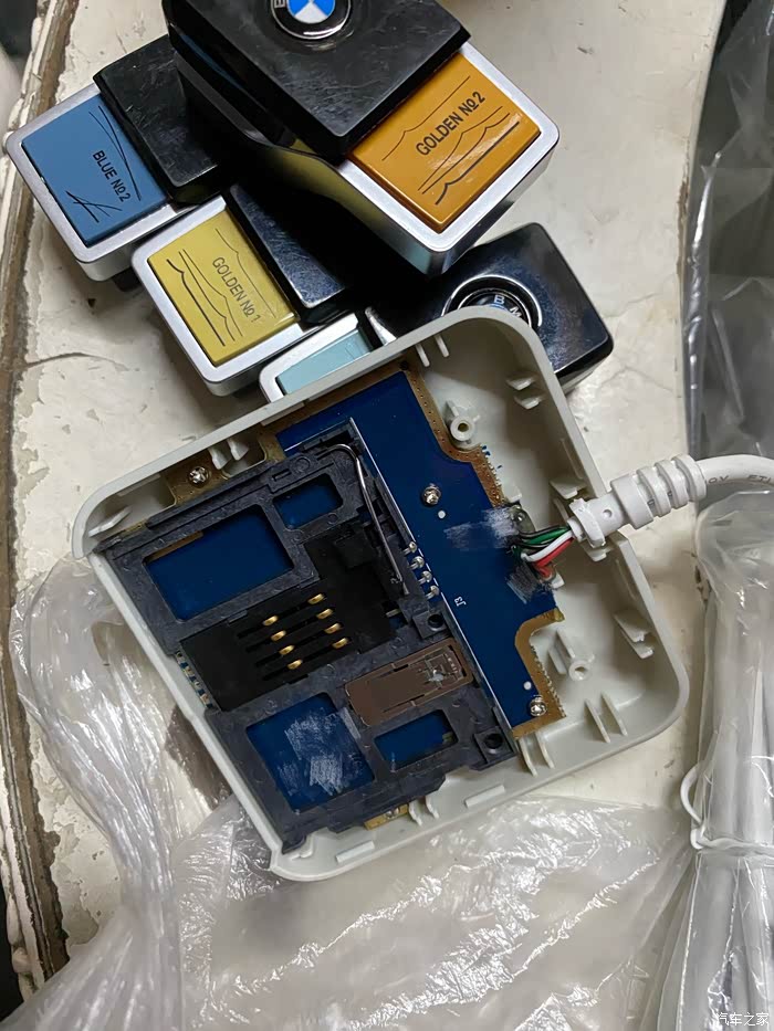

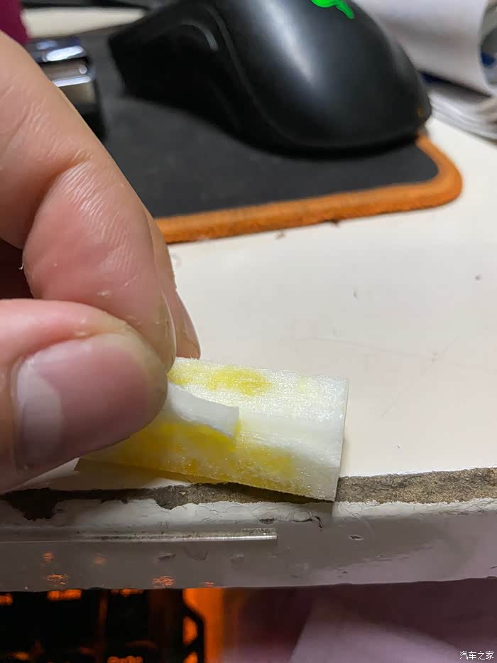

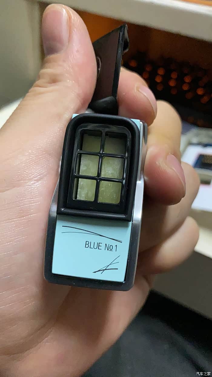

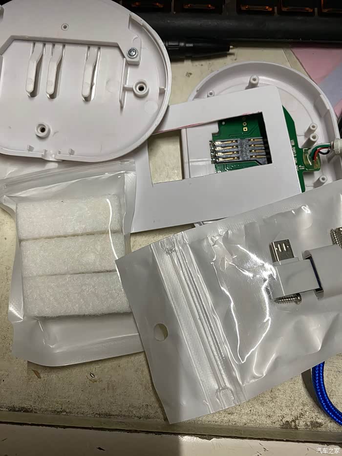

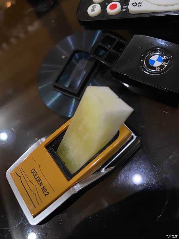

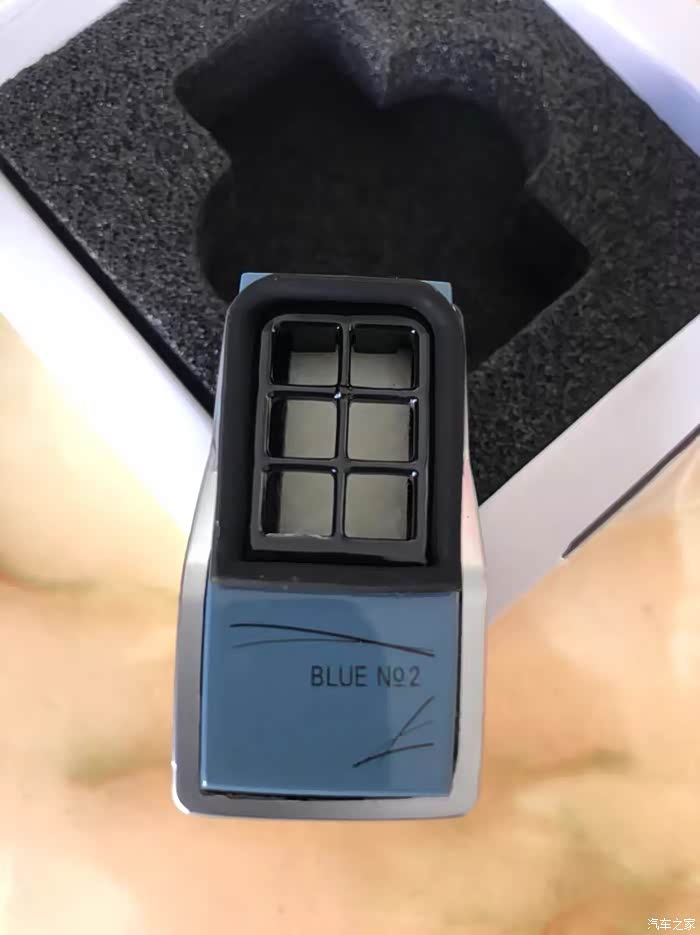

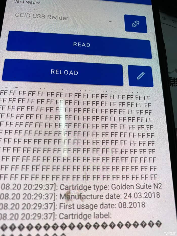

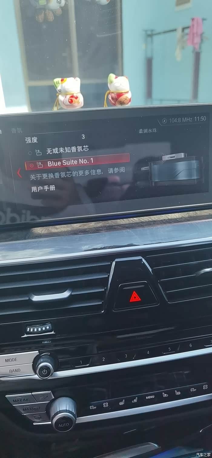

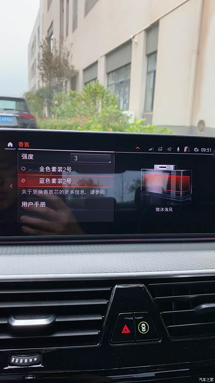

宝马香氛芯片重置,以后再也不用买香氛!你们的香氛,有没有发现还很香却不能用了,因为提示空了,系统会关闭香氛,但是里面明明很浓,却已经提示没有了,所以关闭了香氛系统,购买了设备读取芯片,重置芯片,后完美使用,只要购买个毛毡,或者pe棉芯棒,固体海绵,加精油,固体香膏或者自己喜欢的香水味道即可:可反复重置使用,只是个芯片数据问题,所以完全没有必要重新购买!比起买个新的香氛价格是200多,也有可能回收后重新翻新假香氛或者副厂芯片,为何不选择重置,重新用还没有用完的香氛,而且真还好浓,明明都没有用完,缺提示没用了,所以我折腾好久,总算告一段落,可以正常无限使用车载香氛!花少量的钱,用自己喜欢的味道,
还有提醒,拆开香氛不要用手摸,海绵条把出,味道真的好浓,洗几次手都有味道,最好,还是带手套拔出来,后续还会更新些新的香氛折腾思路,有想重新刷的车友也可以滴滴我,嘿,这下我天天开3档,任性,再也不怕用完

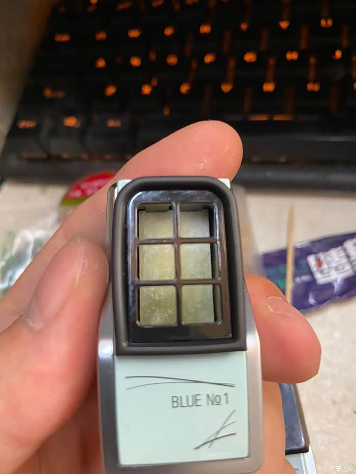

这个以前刚买拍的
这个是还可以继续用的

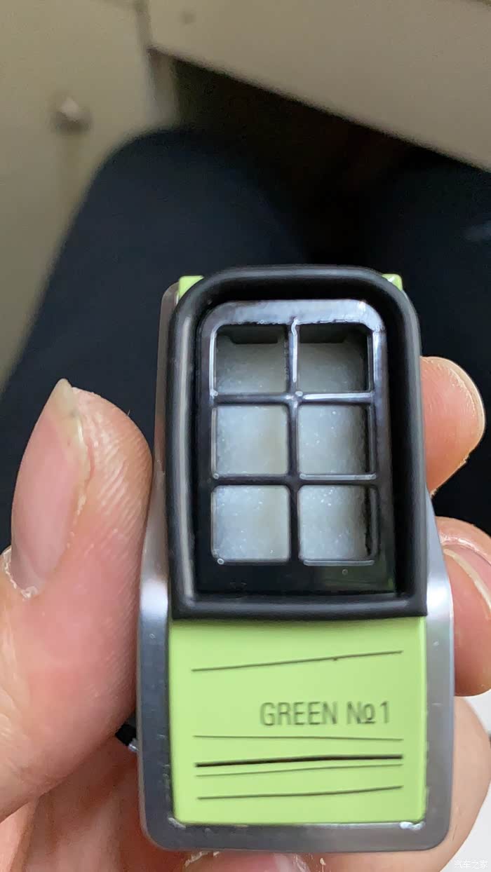

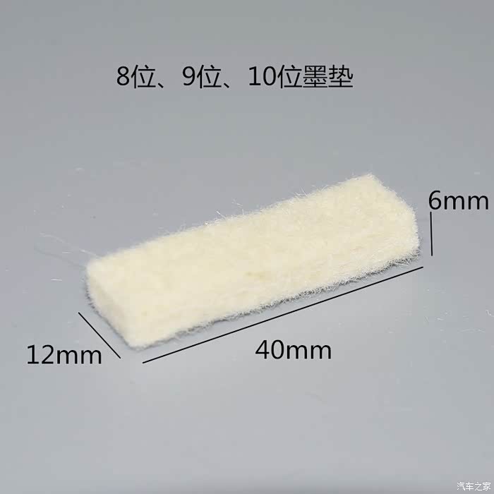

这个就是毛毡可以替换里面的香氛棉
这个是自己改过的香味

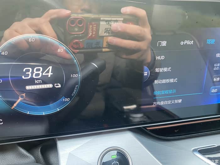

这个id7系统重置好的图
这个id6重置好的图,

读取设备
