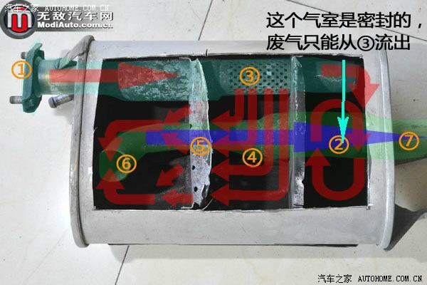

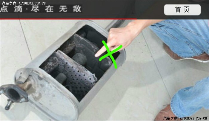

北斗星原厂回压鼓
“直排”简单理解就是直接排气,不经过里面这些消音室。

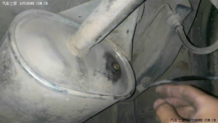

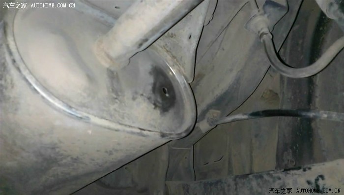

我基于直排原理在绿叉处拿电钻打了一个直径1厘米的洞,相当于将原来的回压鼓变成了“回压鼓+直排”,现在有一部分尾气直接从图1的②号消音室排出等同于直排,声浪杠杠的。然后又用磁铁堵孔(以便我爸开的时候嫌声音大),我开的时候拿掉磁铁,嘿嘿。

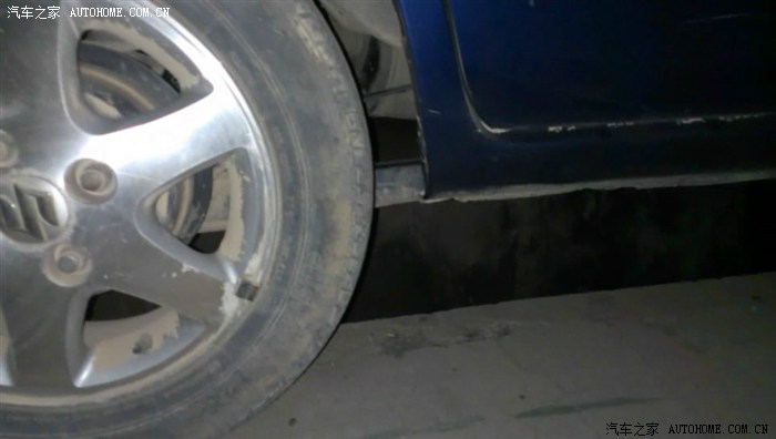

我爬上地沟后效果不明显是因为地沟反射了很多声音,在平地上效果更好。
打孔相当的难,尾鼓是用不锈钢制的,非常硬。
整个过程没花一分钱。想小炸一下街的可以试试

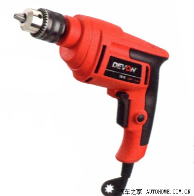

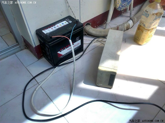

打孔工具,改装UPS,UPS里面的小电瓶坏了,接的汽车电瓶。电钻在地下室,没拍,就上这个图吧,我给你们网上找个图去。

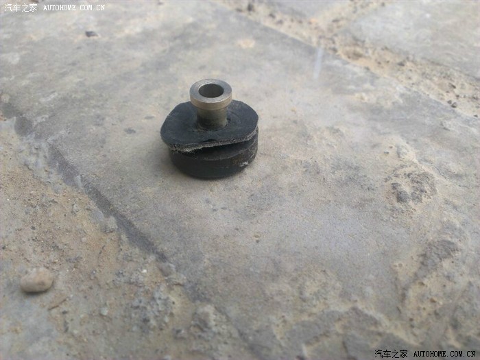

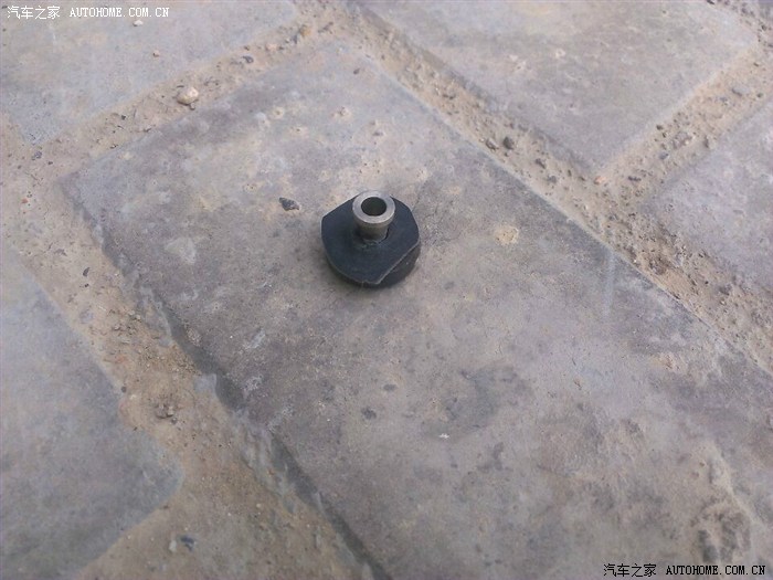

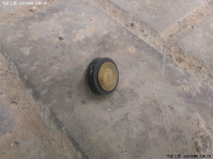

磁铁,是大耳机里面的喇叭上的磁铁,中间不有个窟窿嘛,塞了个栓子,里面的压力不足以把它吹掉,但是担心它滑下来,所以上个栓子,还有一层软的东西来隔音。

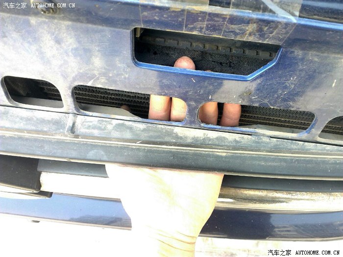

不在地沟上的时候从这地方把手伸进去上磁铁

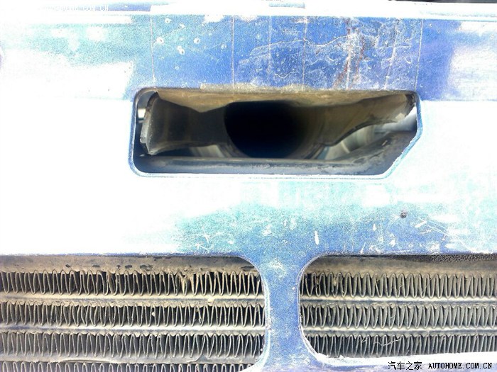

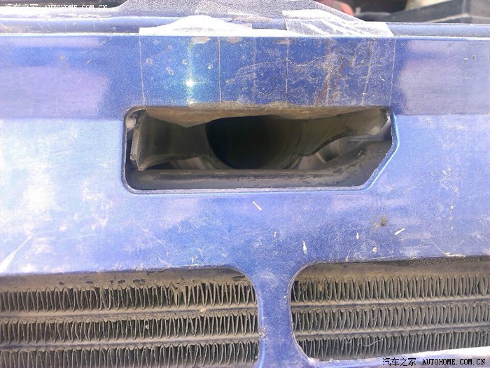

总觉得进气孔太小,我算过3000转的时候,进气孔每秒要吸35升空气,那么小的窟窿总觉得不够,所以拿美工刀削掉好多塑料,把进气孔削大,还有吧进气处削顺。我伸手的地方,你们的其实是伸不进去手的。

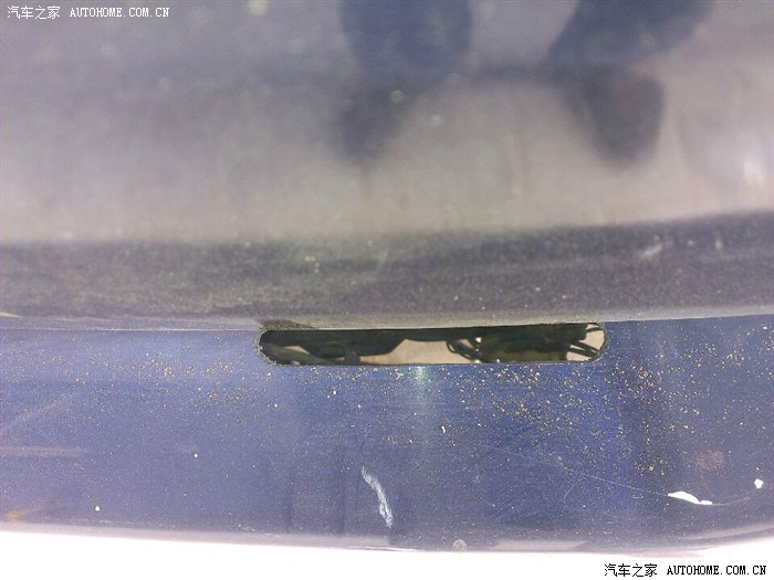

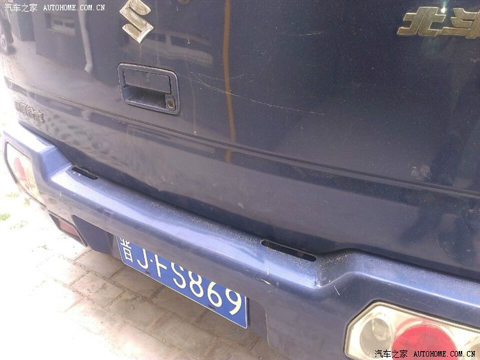

模仿smart尾部的窟窿,目的是为了导入空气,提升尾部低压区气压。目的是降低风阻,实际效果有待考证,北斗星风阻系数太差了。

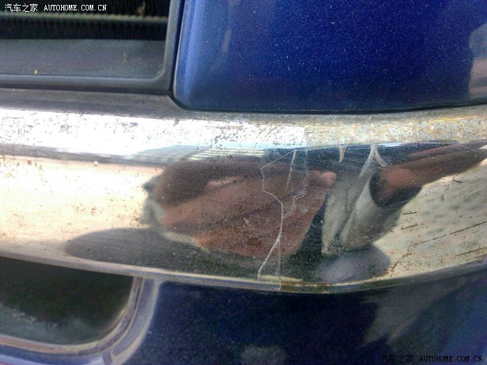

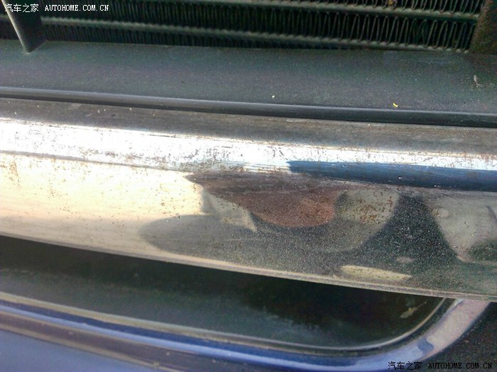

前镀铬条,牙膏擦亮后拿透明胶带粘了一层,防止它再次生锈,效果显著,图片可以看出对比效果,这个胶带已经粘了一个多月了。图片中不粘的地方已经锈了。
