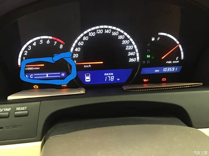

对于12代老皇冠,并没有配置像别的车一样的水温报警指示灯。但它配置了一个液晶显示的水温指示,
如下图:
如下图:
圈内为皇冠水温指示。

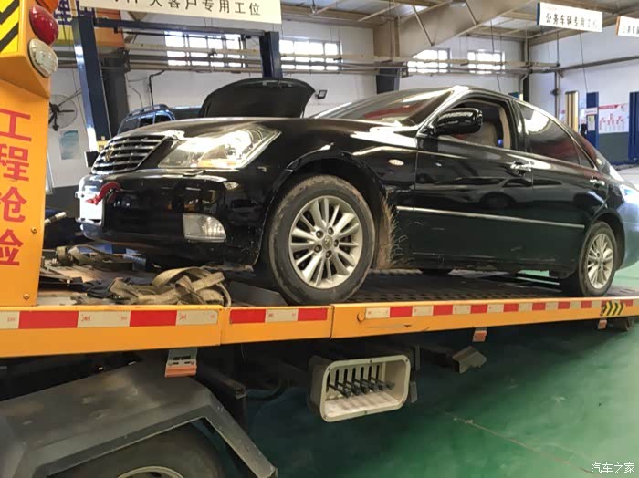

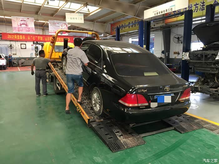

先了解一下过程。借车的朋友之前可能没有驾驶过皇冠,也有可能对这车的仪表不太了解。再有个人认为最主要的一点开车从来不看仪表。这车在行驶中突然熄火以后也没有观察仪表异常指示而是直接再次启动车辆,继续行驶,导致车辆再次熄火。再次启动发现车辆已经无法再次着车了。只能送到修理厂维修。先看故障排除过程。

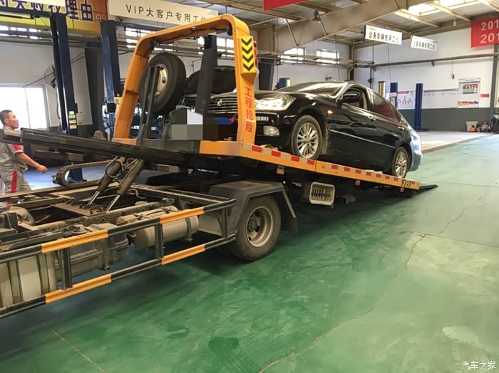

车辆无法再次启动。只能靠拖车拖到经销店。
开始卸车了。
拖车师傅也是够辛苦的。汗流浃背。

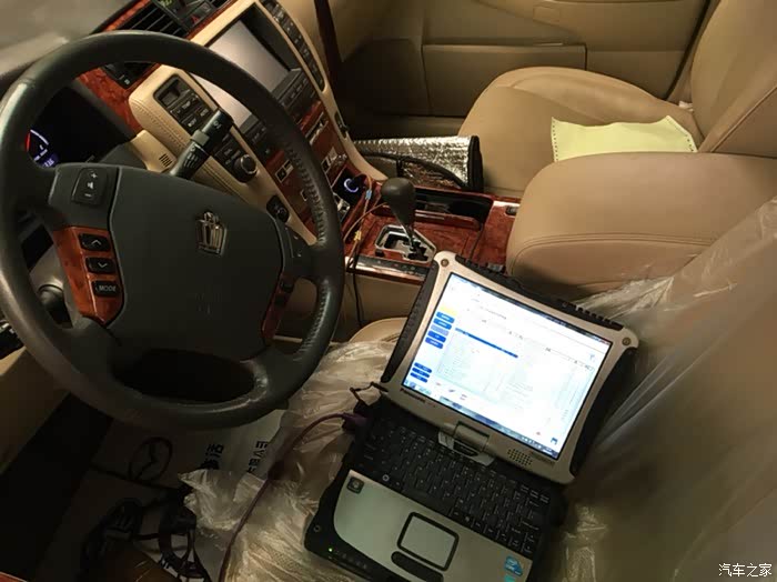

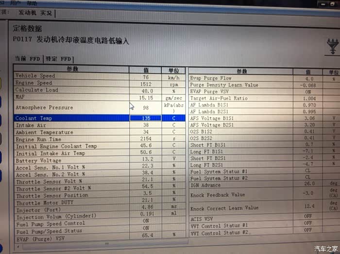

像修车师傅简单介绍了一下过程,因为行驶中突然熄火,再次无法启动,所以师傅还是拿出诊断仪来检测一下故障。
诊断仪已经连接上。

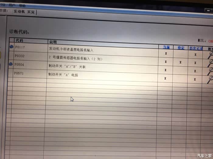

报了四个故障码。冷却液温度电路低输入,爆震传感器低输入等四个故障码。师傅一看就看出主要原因应该在第一个故障码上。冷却液传感器电路低输入上面。
再次检查数据发现了问题。这个故障码报出时冷却液温度达到了135度。正常情况下冷却液温度大概在90度左右,而这个已经达到135肯定不正常。
这就说明一个问题,车辆高温了……

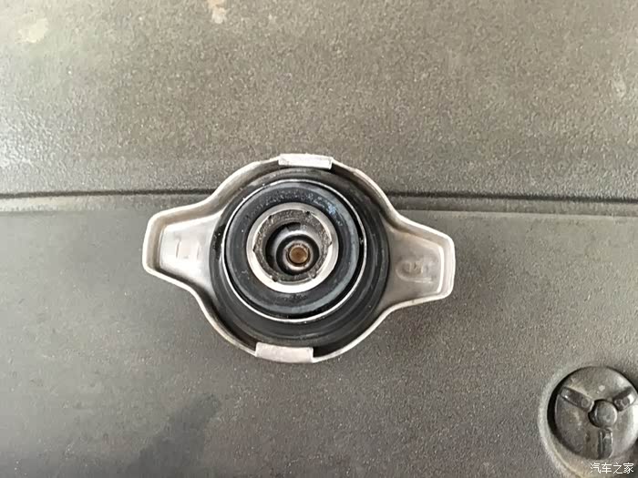

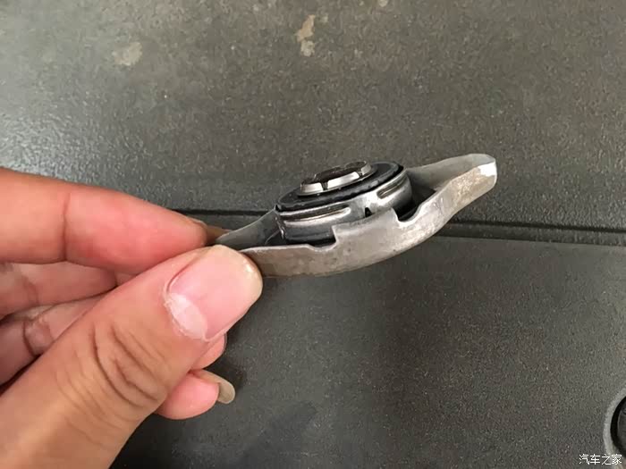

当师傅拆下水箱盖检查冷却液时就发现了问题。
水箱盖已经完全损坏。这就是这次高温的主要原因。
其实水箱盖不仅仅是一个盖子。水箱盖的作用绝对不容小觑。
水箱盖上面有两个阀:1真空阀。2压力阀。
当车辆启动以后,随着发动机温度升高,冷却液温度也将升高,冷却液温度升高以后压力将会逐渐增大。当压力达到一定值以后,水箱盖上面的压力阀打开。部分冷却液就会通过水箱盖流入车辆的副水壶。当车辆停止以后温度逐渐降低,发动机冷却液内部压力将会减小至负压。这时水箱盖上的真空阀将会打开。副水壶里面的防冻液部分通过水箱盖流入发动机。就这样反复循环。也就是我们常见的热车以后副水壶内部冷却液增加,而凉车发现副水壶内部冷却液就会减少的原因。但是这个水箱盖上面的压力阀已经完全损坏,所以发动机内部防冻液一直向副水壶流淌,久而久之就会导致发动机内部冷却液减少,从而导致发动机因为缺水导致的高温。

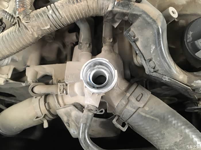

看加水口这个地方里面已经烧干了,见不到一点冷却液的影子。

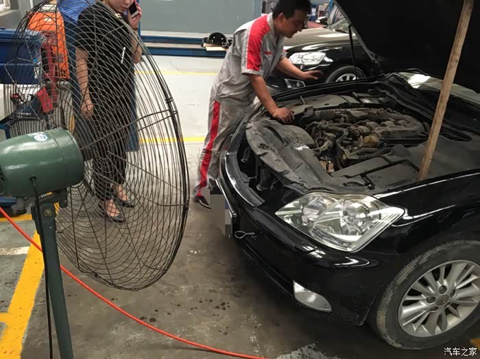

这个时候基本已经是确定因为发动机严重高温,导致车辆无法正常启动,所以这个时候千万不能贸然的进行补充防冻液。这个时候因为发动机内部缺少防冻液,而发动机又保持着较高的温度,所以这个时候如果贸然加入冷却液,会造成发动机缸体或者缸盖因为温度骤降造成炸裂的现象。
所以首先要让发动机自然冷却下来。然后再加入防冻液。
安装了一个大风扇,帮助发动机散热。一个小时以后加入冷却液,尝试再次启动车辆,发现发动机依然无法启动。

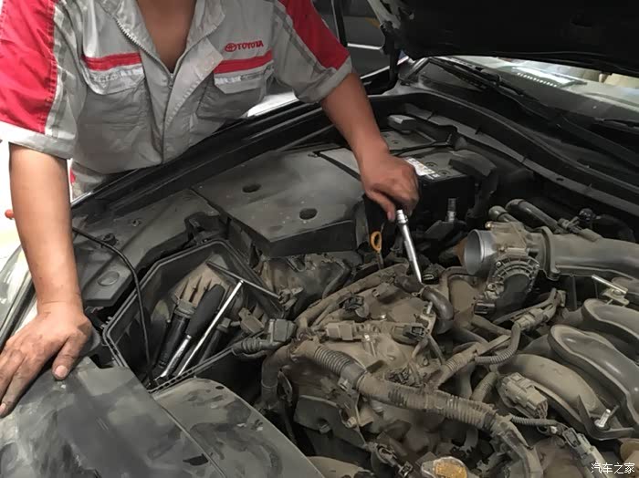

加入冷却液以后,发动机依然无法启动,这个时候就基本上已经确定了,发动机已经遭到了硬件上无法挽回的损伤。为了确定故障原因,师傅测量了气缸压力。

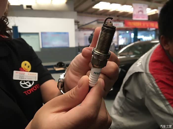

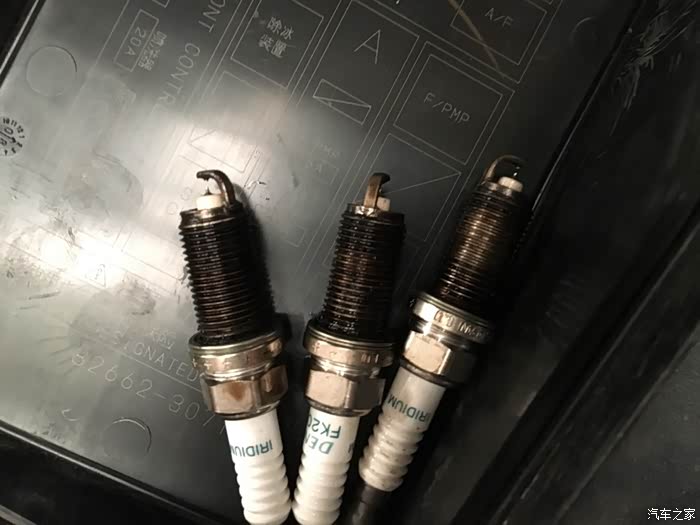

师傅开始拆卸火花塞。
拆下来副驾驶那边的三个火花塞,上面都是湿的。师傅检查了一下,上面的东西看起来像是防冻液。
而左边的拆下来以后,发现是干的,没有防冻液的痕迹。

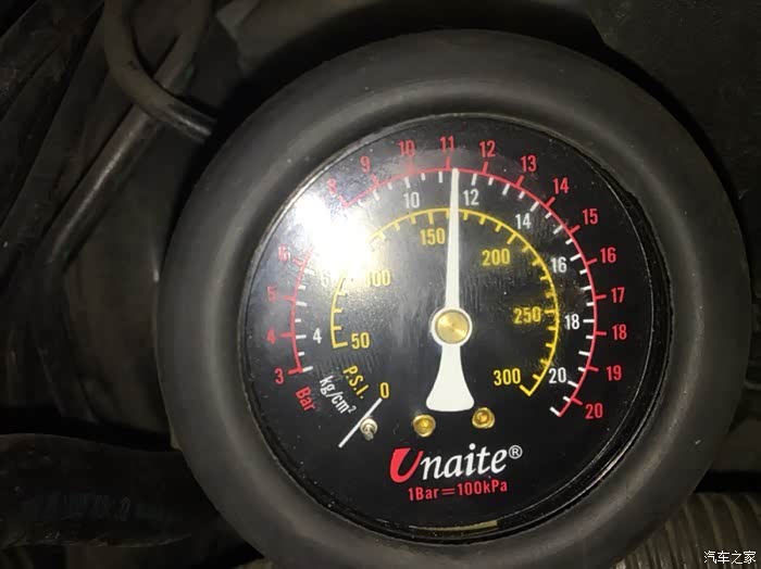

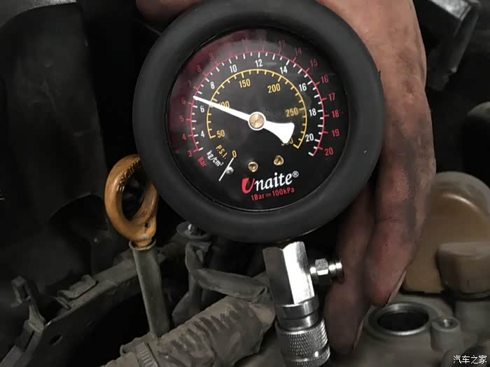

开始测量主驾驶这边的气缸压力。
发现主驾驶这边气缸压力可以达到标准缸压。大概11公斤的压力。
再次检查副驾驶这边压力。发现这边压力异常。
缸压只有不到7公斤的压力。
这个时候基本上就确定了。副驾驶一侧的气缸存在着故障,有可能缸盖,缸体因为高温出现了严重的变形,导致密封不严从而缸压比较低。再往下就只能拆检发动机了……

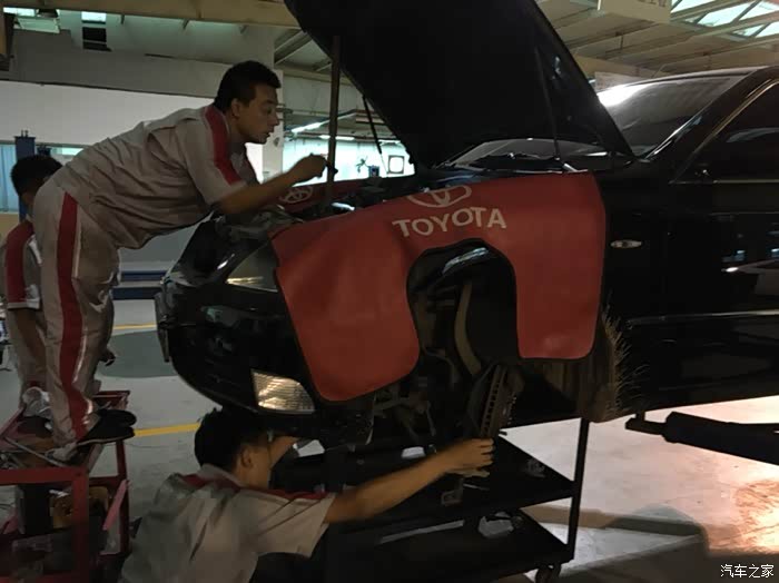

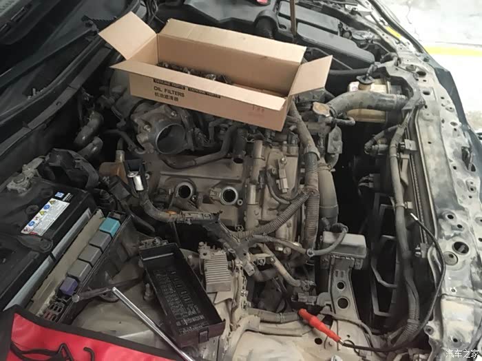

车已经无法启动。所以没有办法,只能同意拆检发动机。

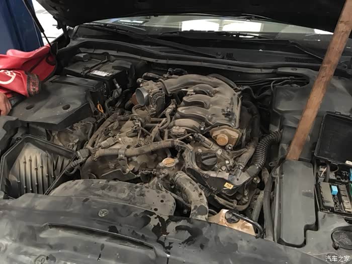

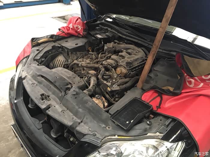

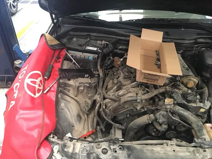

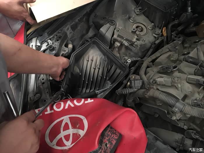

拆卸空气滤芯外壳。
电源线已经断开。
上面的连接件基本上已经拆除干净。好好地一个发动机就这么被糟蹋了。

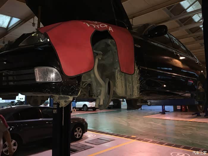

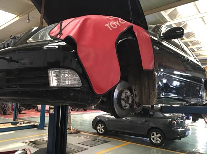

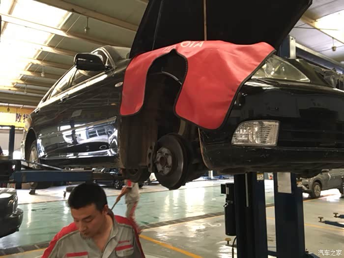

开始拆卸轮胎悬挂件。
右前轮胎拆掉。
左前轮拆掉。

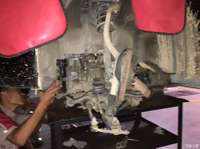

因为是老车,所以为了怕生锈的螺丝拆不掉先喷上了螺栓松动剂。

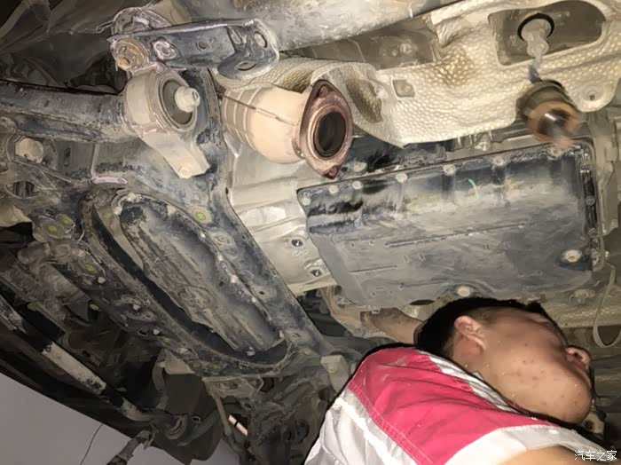

拆卸排气管上的氧传感器。

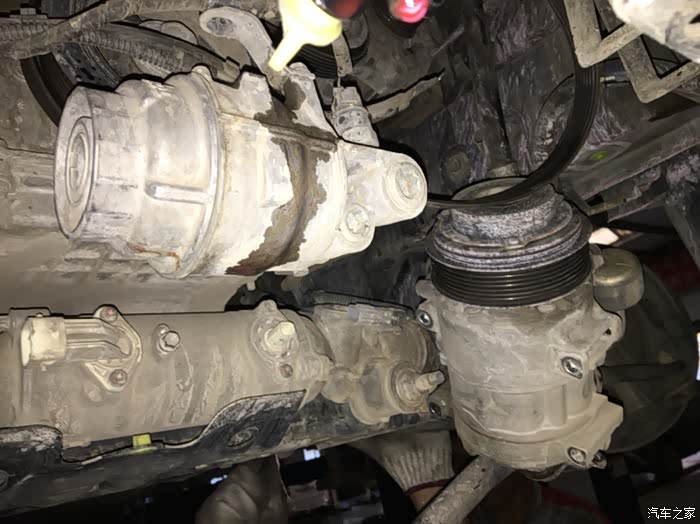

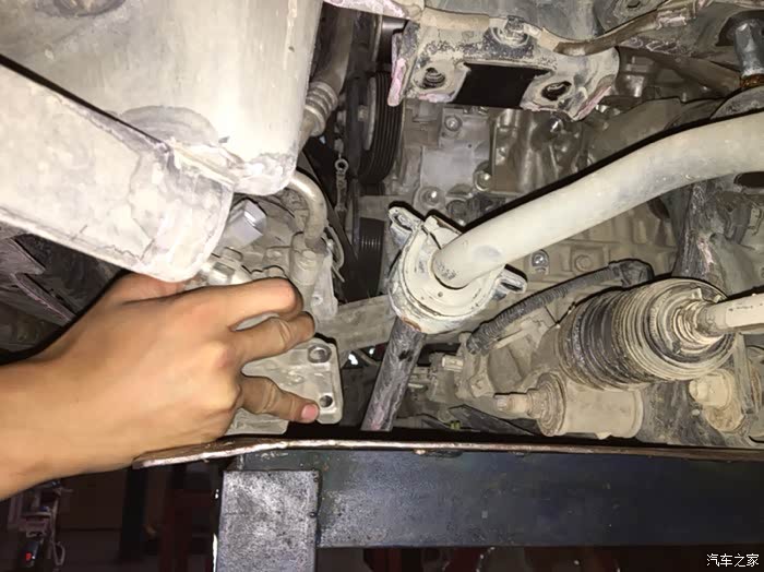

另外一个师傅拆卸压缩机。
压缩机已经拆掉,先在一旁挂着。

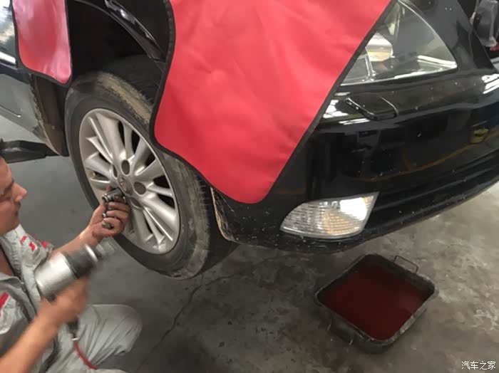

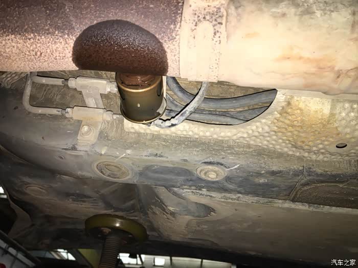

把旧的机油排放出来。

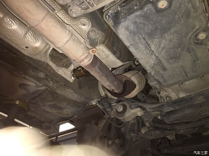

排气管已经拆掉。

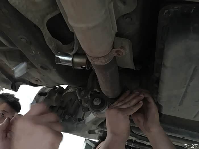

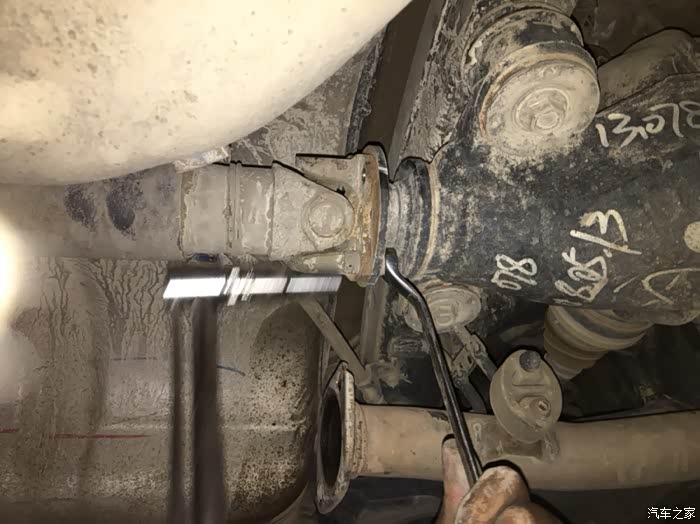

开始拆卸传动轴。因为皇冠是后驱车,所以都带传动轴。
拆卸方向机上的万向节。

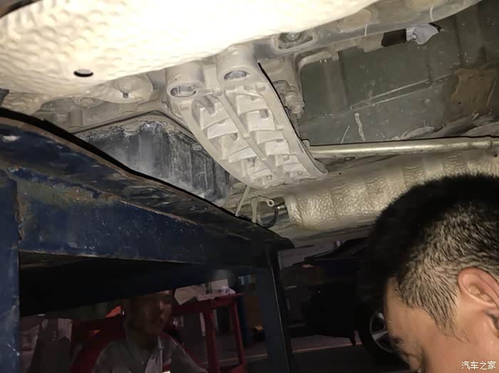

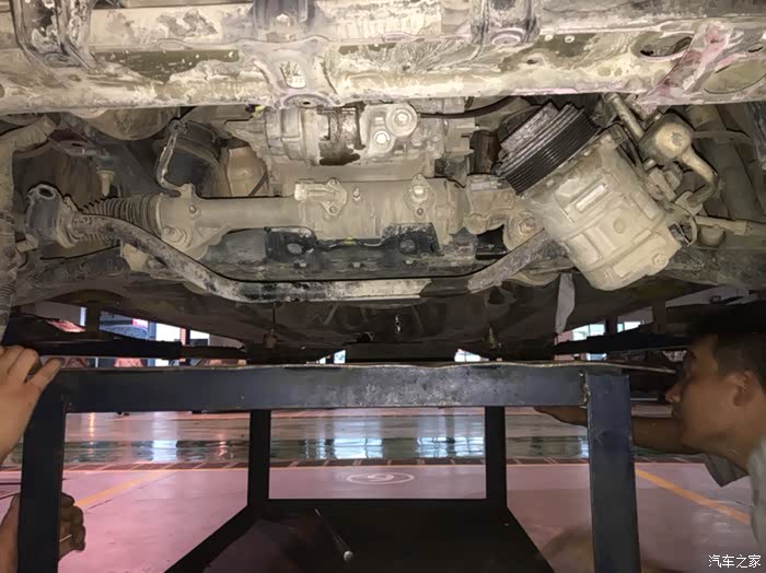

一切准备就绪。工作车立马推到车辆底下,准备承载发动机。
最终检查一下上部,看看有没有忘记拆掉的东西。
车辆已经降到低位,准备拆卸发动机。

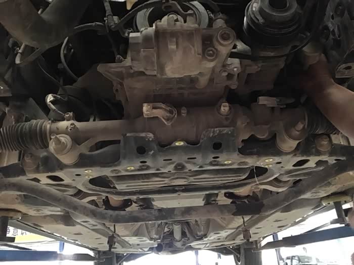

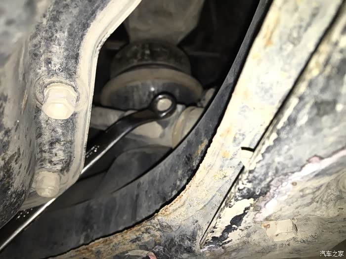

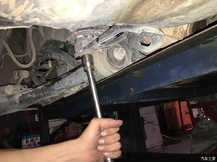

横梁上固定螺丝拆掉。
变速箱支架上的螺丝拆掉。

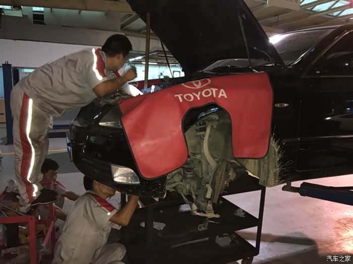

开始升车。这时候发动机就不再跟着车壳走了。一个手托着压缩机,防止拉坏空调管。
一个师傅在上面观察。不能有一点差错。
车壳开始上升。
这个修车小师傅火眼金睛啊。了不得…
已经落下一大半了。

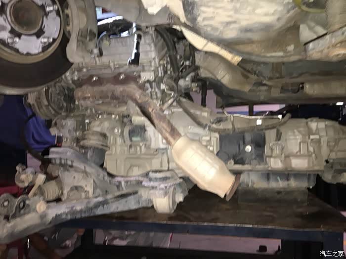

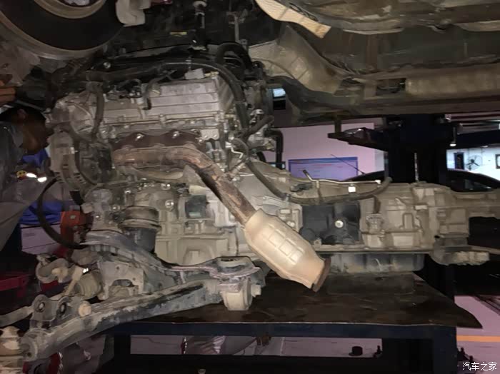

发动机与车辆完全脱开~
单独的发动机。

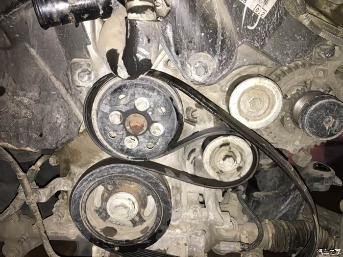

看发动机前盖部位布满咯防冻液干涸的痕迹……
