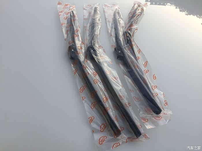

我车朗逸13改1.6L自动舒适版,无骨雨刮,自从原车雨刮使用2年多报废后,自己就在网上购买,当时是买一送一,48元二副,这二副用坏,车已经跑到了46000公里。这次又在网上花了59元买一送一购得二副,自己动手进行更换。
在网上花了59元买一送一购得二副。

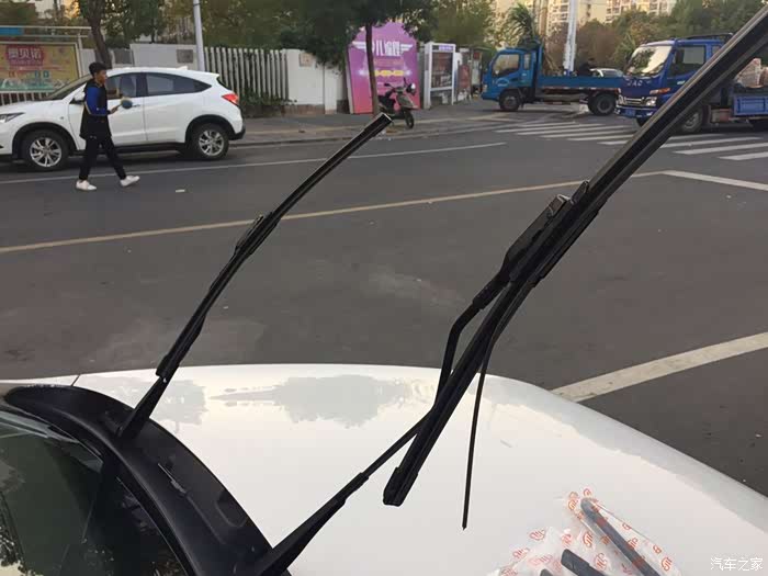

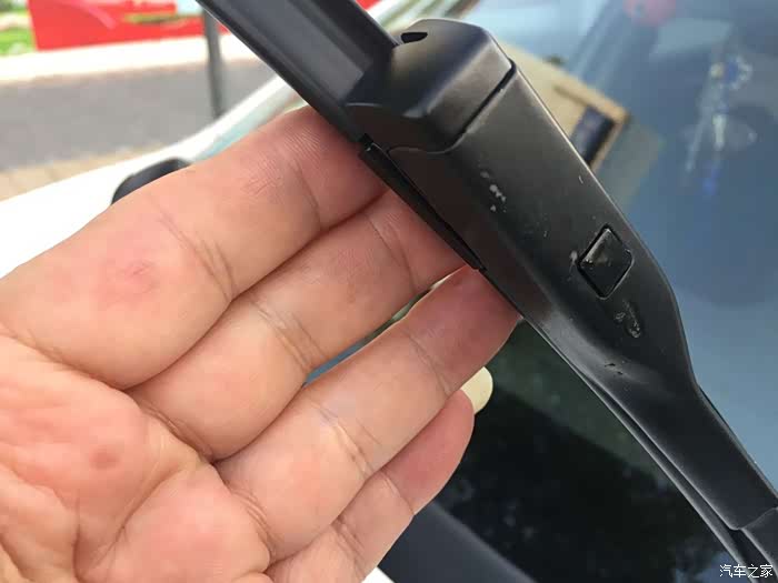

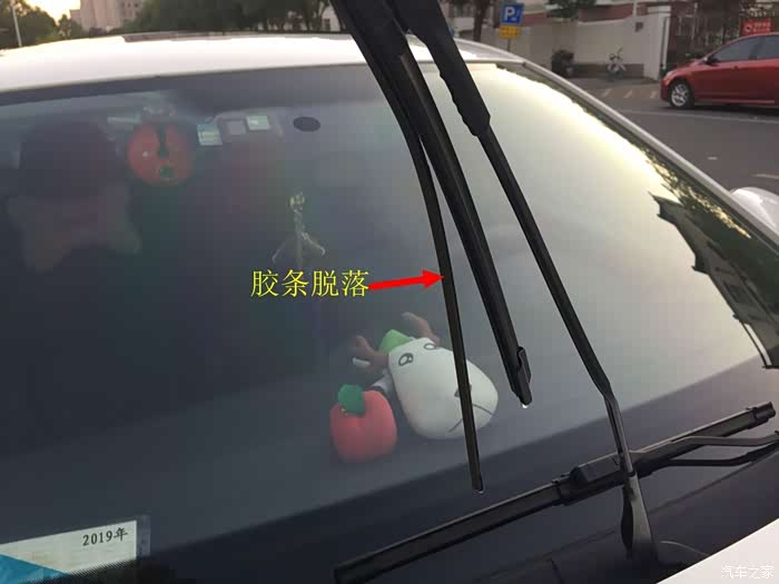

车停小区路旁,开始动手。看看副驾的雨刮,刮条都脱落了。也是安徽干旱无雨很久了,不然早就更换它了。
胶条脱落得都要掉下来了。

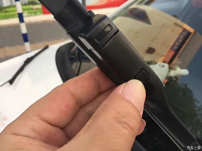

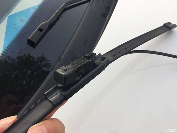

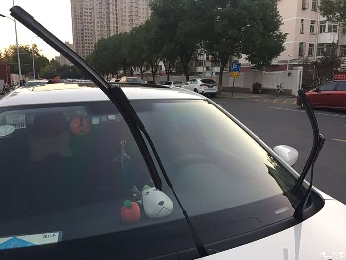

开始更换,雨刮竖起。

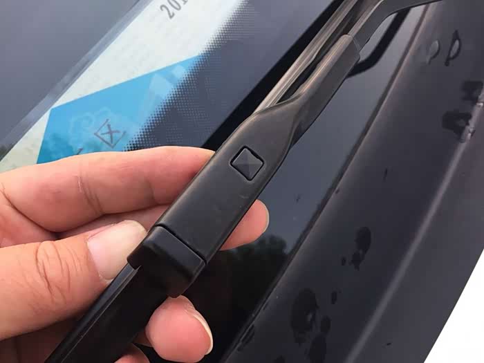

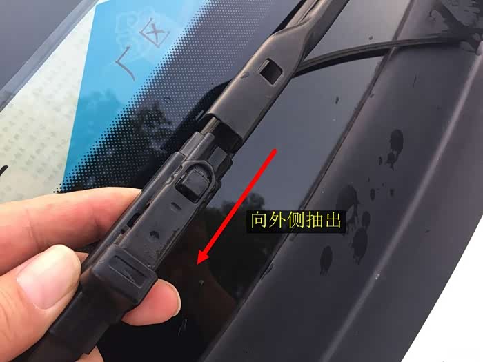

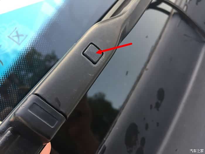

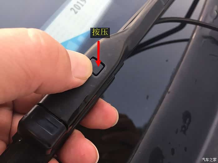

雨刮中间有个“正方形”按卡,下压就可以脱开。
用拇指按压。

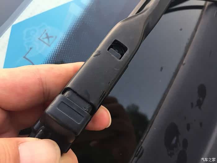

雨刮很容易脱开。
向外侧抽出即可。

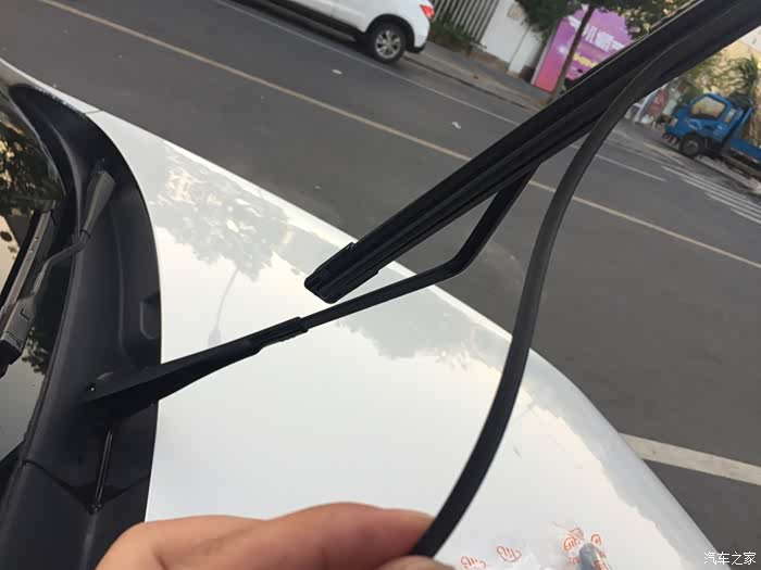

取下来的旧雨刮。
主驾一侧雨刮用同样的方法操作。

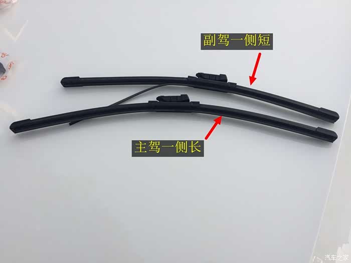

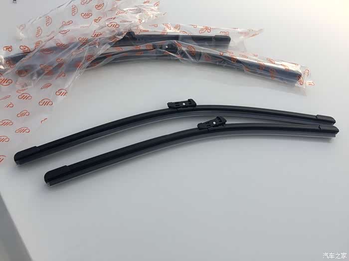

好,2根旧雨刮条都已经取下来。一长一短,主驾一侧长,副驾一侧短。

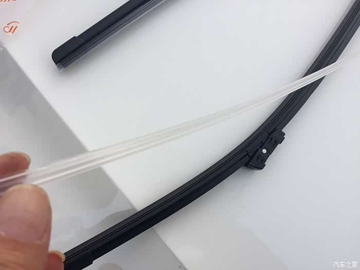

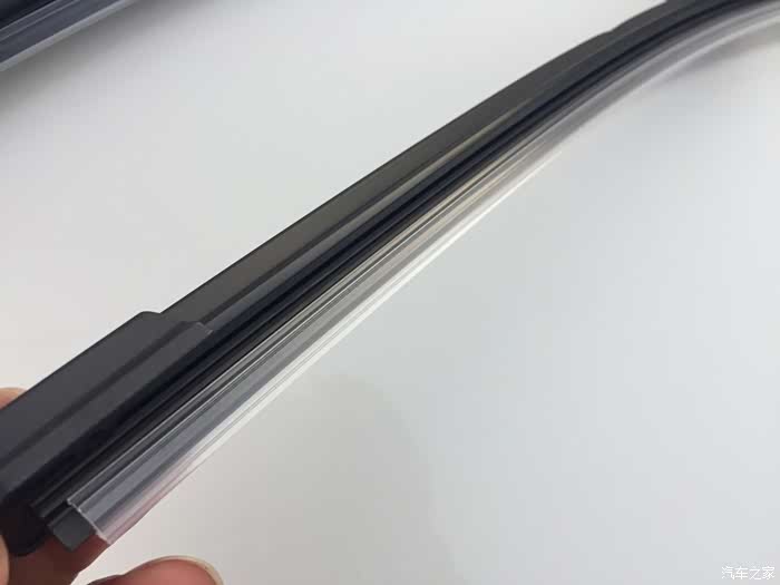

更换新雨刮,找出一长一短,短的一根安装在副驾一侧就OK了。
先安装副驾一侧,新雨刮上的塑料保护条取下来。

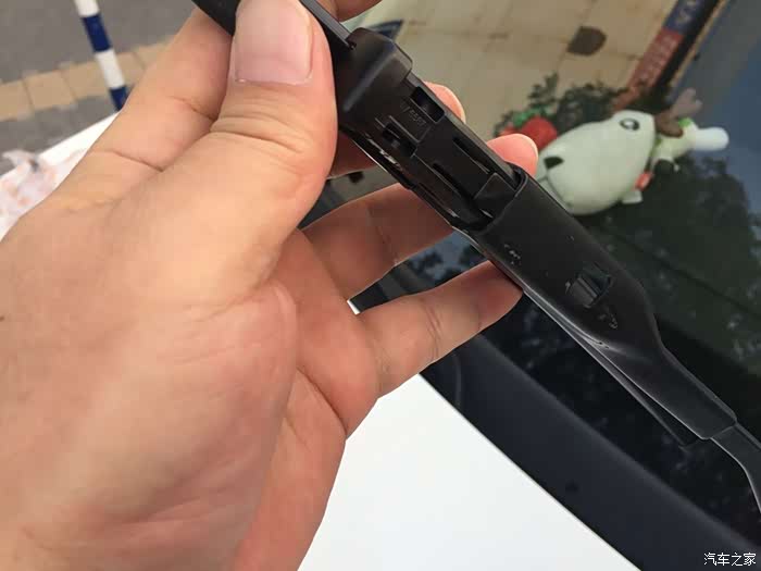

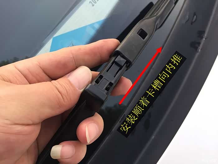

安装时与取出反向操作,顺着卡槽向内推。
推到位时,“正方形”按卡会弹出卡槽卡住,就OK了。
主驾一侧安装同理。
这样雨刮就更换完成。

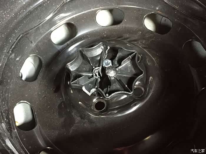

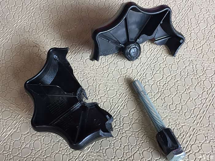

国庆长假出行前去4S体检过车辆,在检查备胎时,发现备胎的固定螺丝不知什么时候断裂了。
这个与螺栓一体的8角塑料大螺丝帽,是备胎放入后备箱里起固定作用的,以防车子在过颠簸路段时备胎弹起,后备箱里出现撞击的异响。

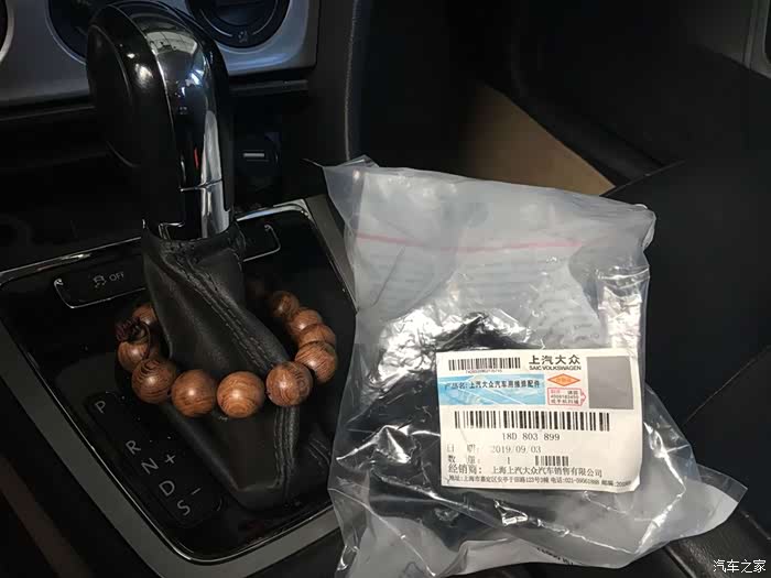

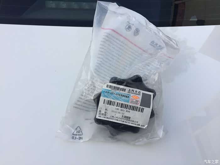

由于当时4S里无货,询问了一下价格,9元,于是就让4S进货。备胎暂且无固定螺丝可以无视。
前不久4S通知货到,于是取回。
这次利用换雨刮时间,一并更换安装。

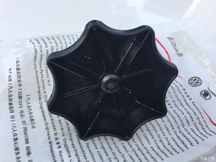

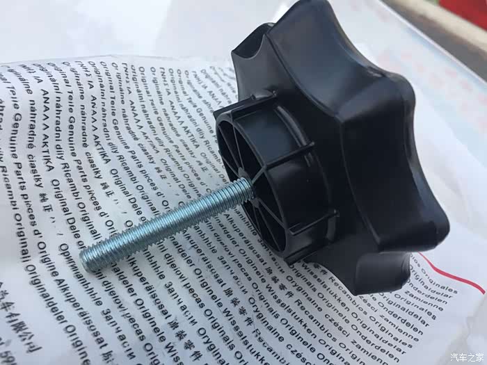

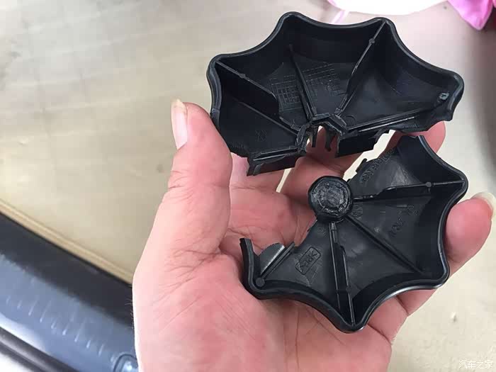

这是原厂的备胎固定螺丝,拆开来看看长的啥样。

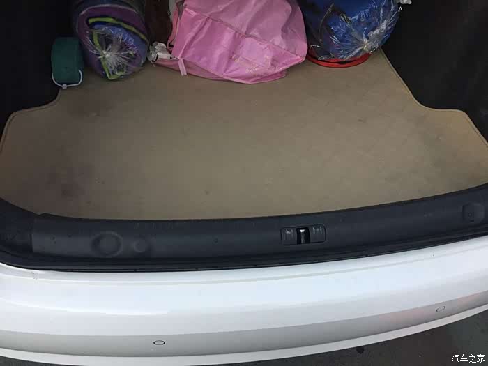

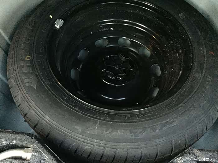

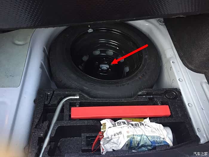

装备胎固定螺丝前,先把后备箱清理一下。

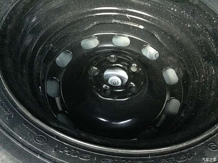

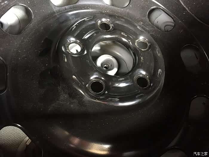

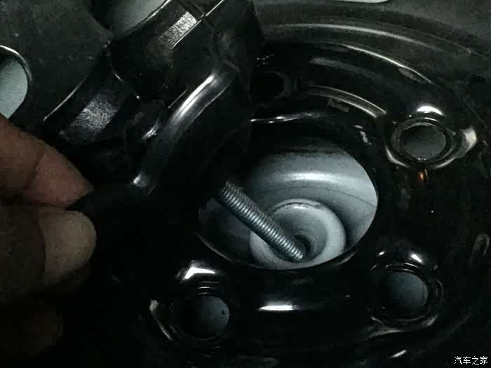

掀开垫子,备胎躺在里面,没有固定螺丝。

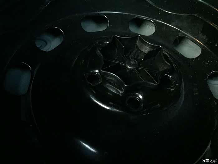

原以为拧个螺丝很简单,可是拧了半天就是拧不上去,开始怀疑是不是螺杆尺寸、型号不对,货发错了。最后没有办法,将备胎拿出来试,是可以拧进去的。原来需要摆正备胎,稍有偏差螺丝就拧不上去。就这样反复调整轮胎位置,终于OK了。

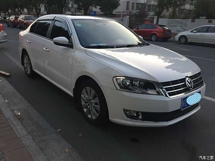

好啦,最后给白狼来张靓照,5年半的相伴,不离不弃。
谢谢您的欣赏和支持!
