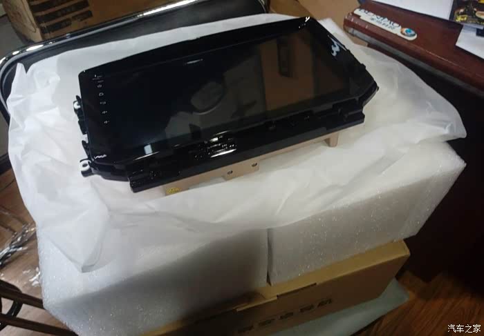

开箱
里面是很厚的泡沫包装,降低了在运输中出现机器损坏的几率。

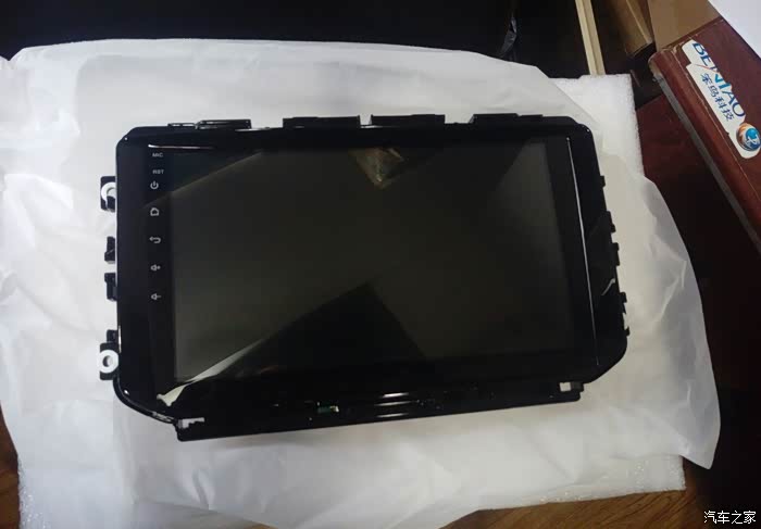

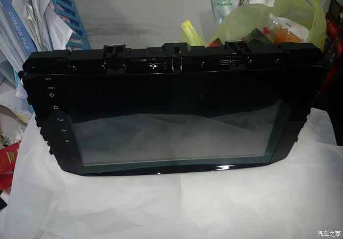

取出来的裸机
屏幕确实挺大

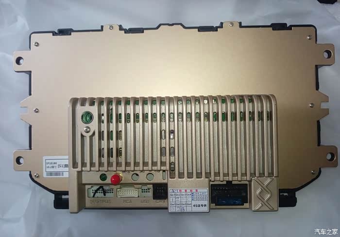

背面是铝合金格栅,散热效果应该不错。

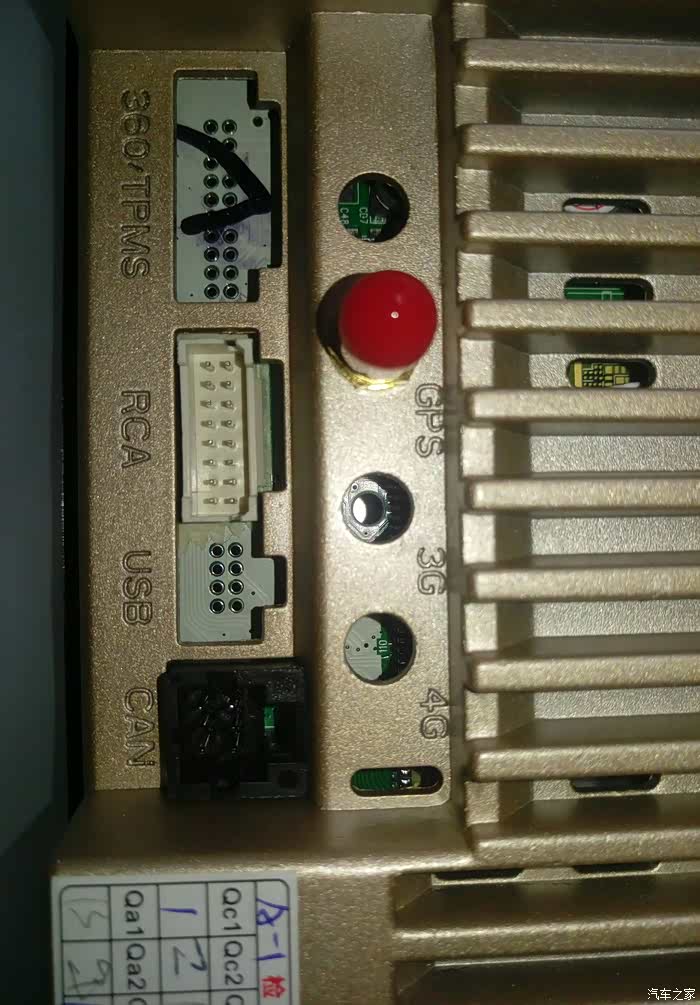

接口,红色的这个是GPS天线的接口。

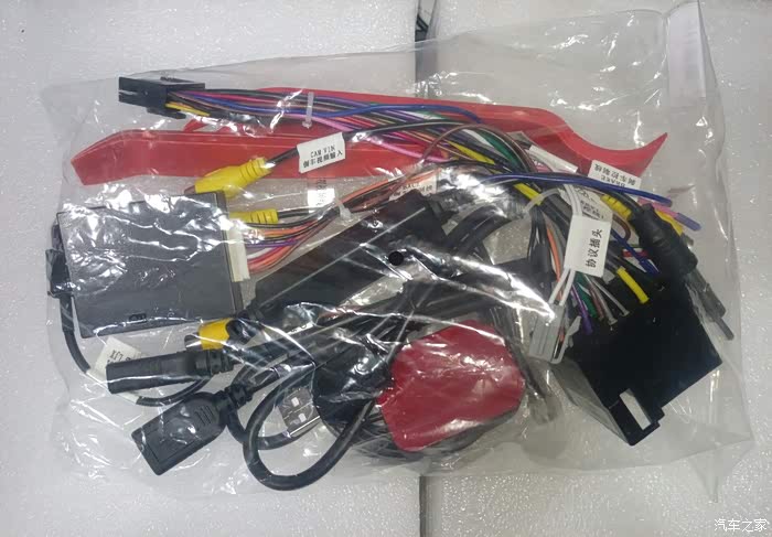

随车机配套的各种线束。

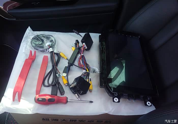

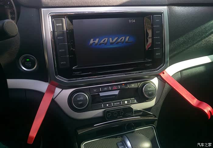

把工具,线束通通都准备好,这就是动手前的准备工作了。
看这张图应该就能知道这个面板怎么拆了。。一点都不难,关键还不费力,很轻松就拆下来了。

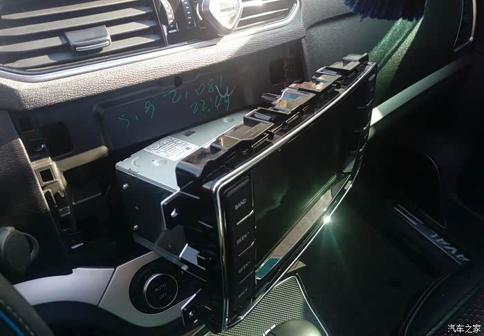

车机两边合两颗螺丝,用十字起(梅花螺丝刀)拧掉后往外轻轻的拉出车机。

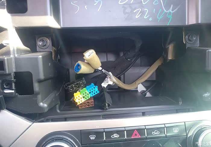

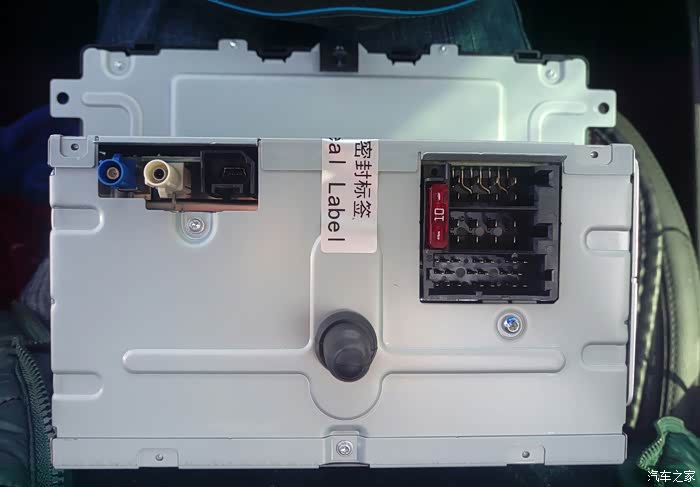

小心的拔掉后面的线束插头,没个插头上都有个小卡子,这个注意点轻轻的按住小卡子就可以拔出来了。切记使用蛮力。

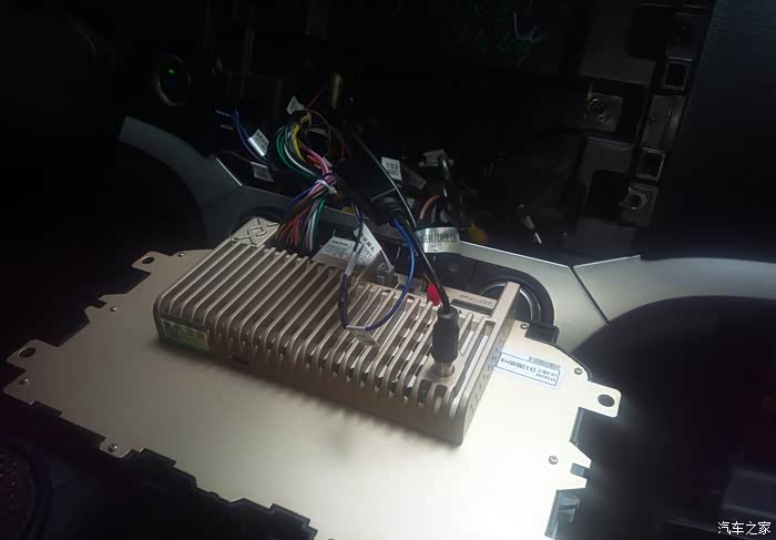

现在看到线束了吧?

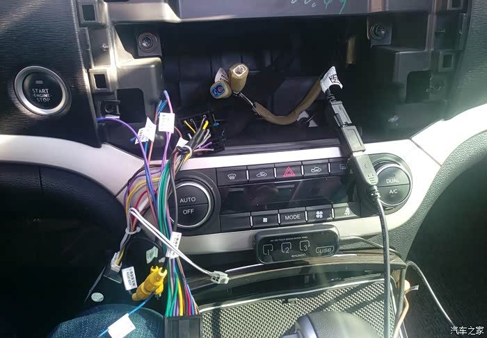

把随车机带的线束跟原车的线束对插。。怕松动的话,可以使用电工胶布缠绕接头处。

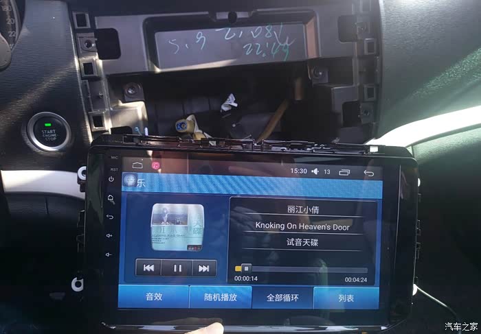

线束插好后,通电开机,测试各功能是否正常。
小心轻放的把车机装回中控。上好螺丝。
把银色装饰面板盖回去,对好位置轻轻拍就进去了。再次切记使用蛮力。

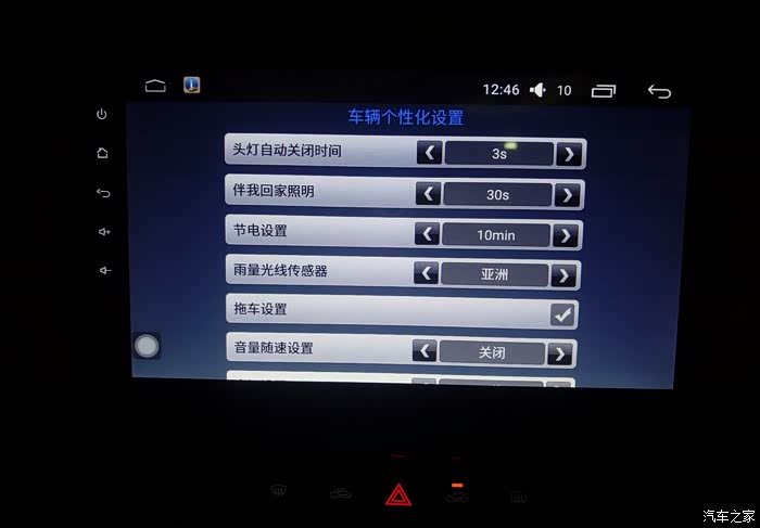

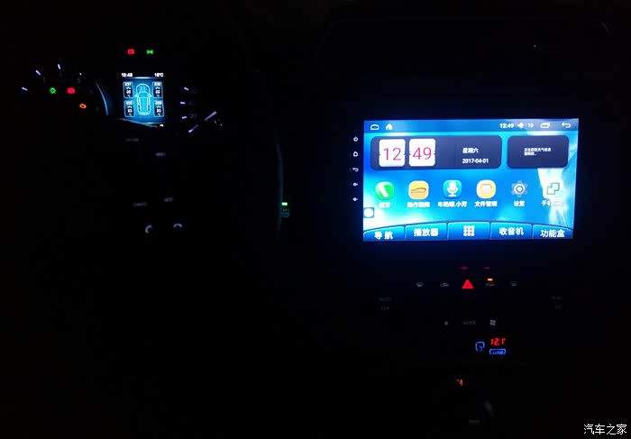

原车的功能都得到保留。

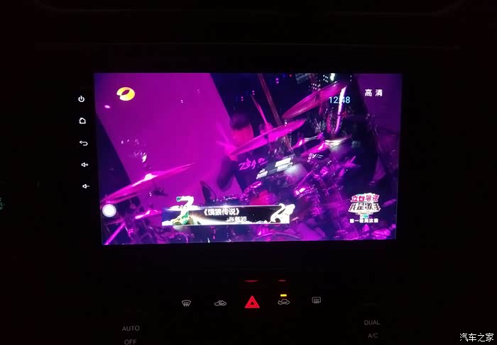

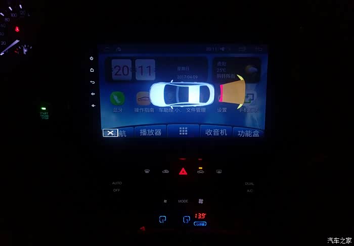

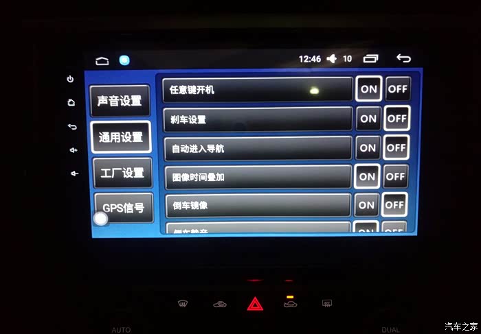

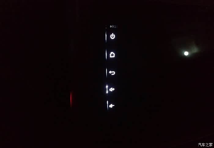

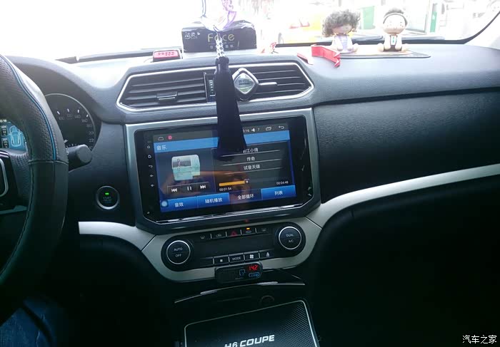

车机自带的一些功能。

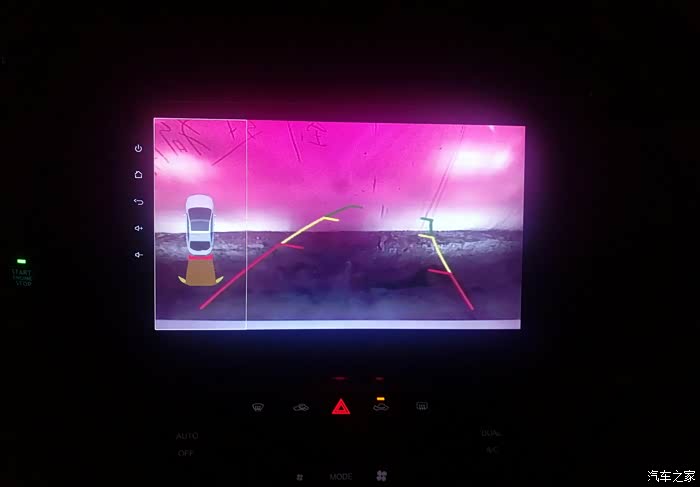

这是效果。。

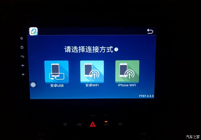

手机互联提供了多种方式。

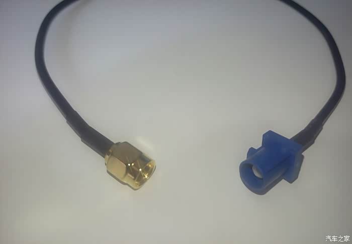

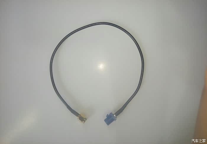

很好奇这是什么线吧?

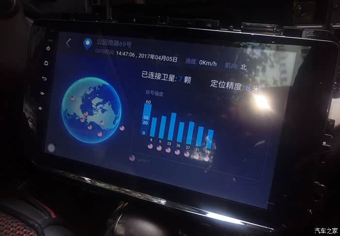

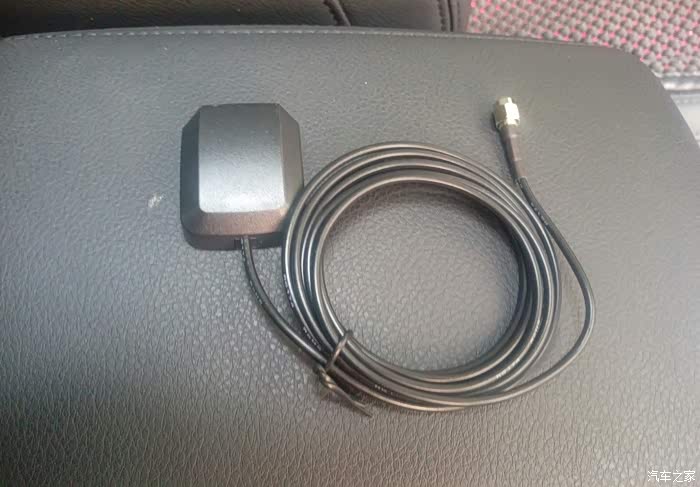

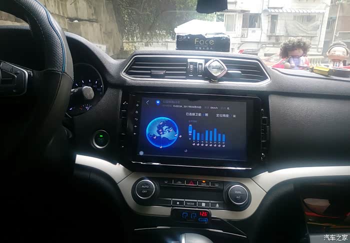

10.2英寸的安卓车机没有配能使用原车GPS天线的接头,而是配了个需要拆A柱进行安装的天线,为了不破坏原车的结构,所以又另外在某宝上购买了跟原车匹配的GPS天线转接线。
再次拆开来安装GPS天线转接线。
装好搜星看看效果,不错,满意。
车机配的GPS天线,现在就变闲置了。

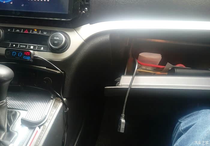

车机还多一个USB接口,想着也不要浪费了,于是把线拉到了手套箱里。起码能用了不浪费嘛。
彻底完工,整体效果我还比较满意,一大遮三短嘛
