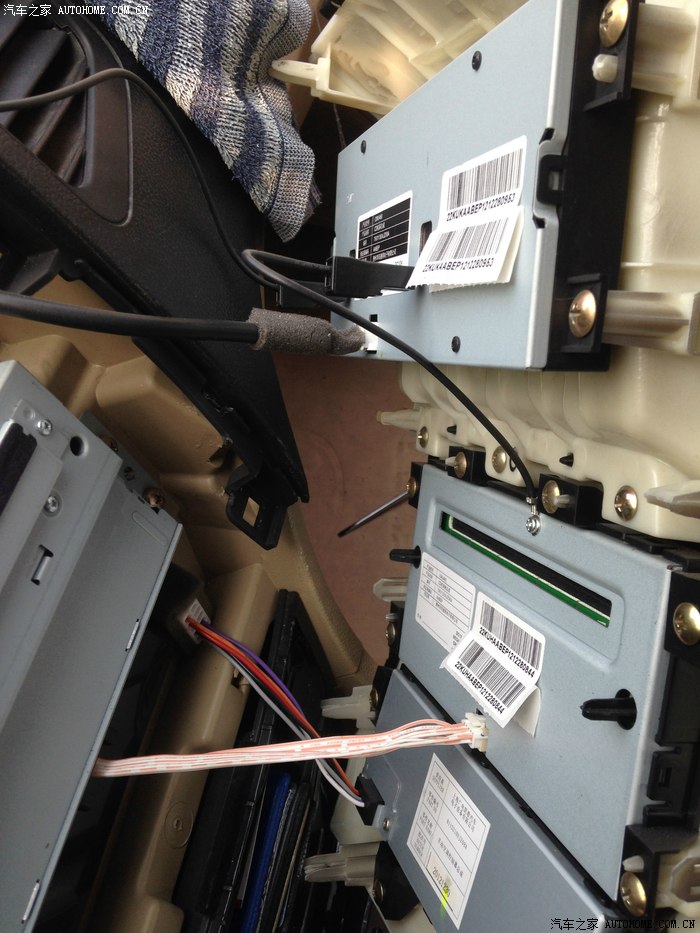

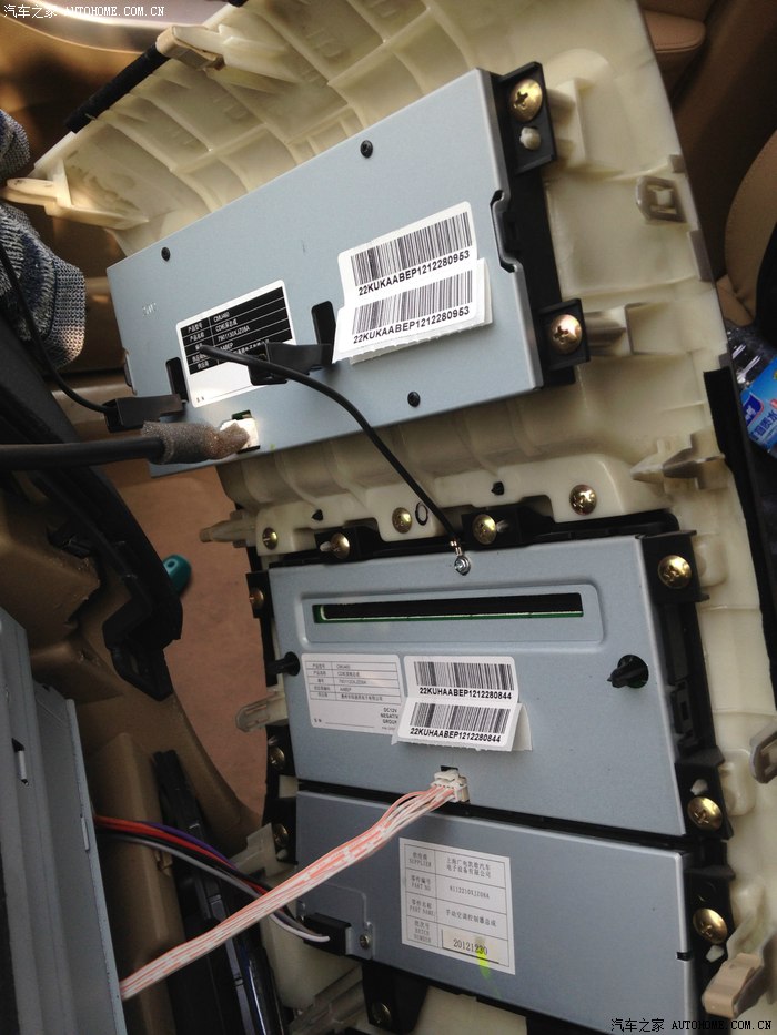

先来拆CD外壳,大家注意 拆外壳的时候用一字改锥 垫上布 翘左下角 或者右下角。。

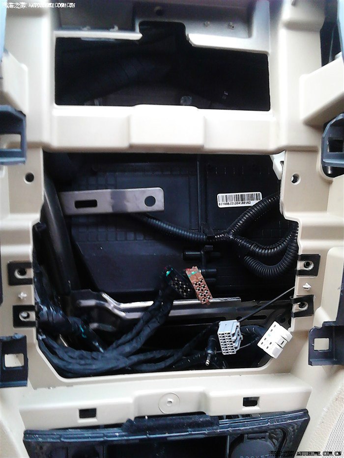

然后 拆下排线 ,大家记住排线的位置啊~~
然后用十字螺丝刀 把这些螺丝卸下来~~~
然后把他全卸下来了~~

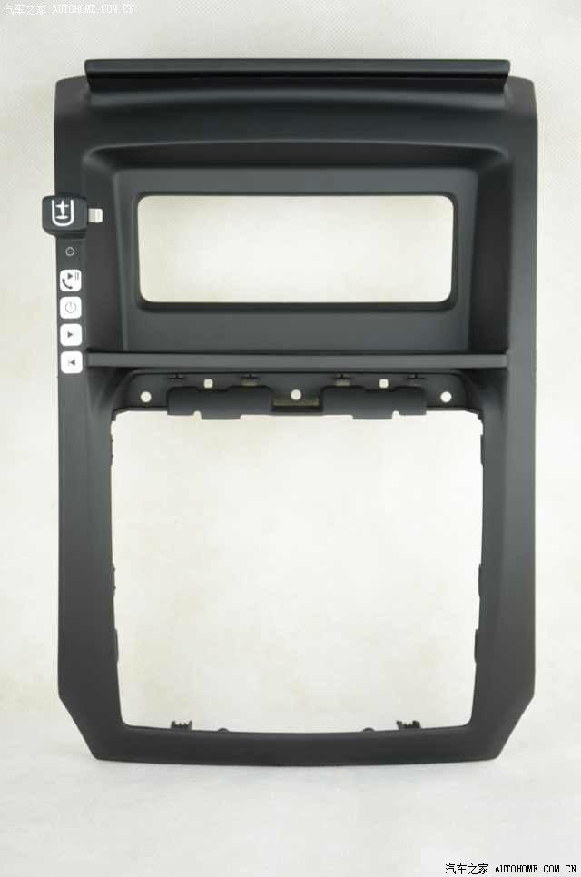

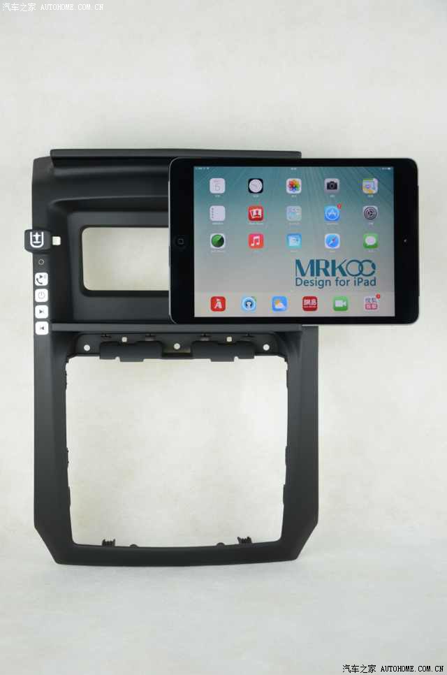

这是外面板正面~~~

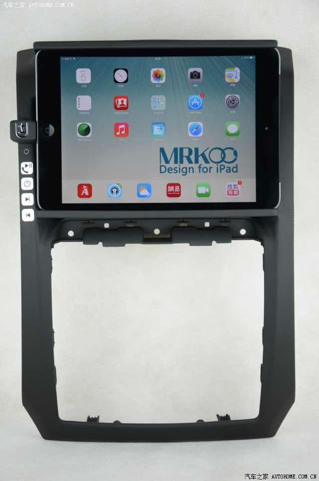

这是喷漆后 然后改装 按键,蓝牙 接电话 按键 开机键  还有 换歌键~~~
继续上图、、、

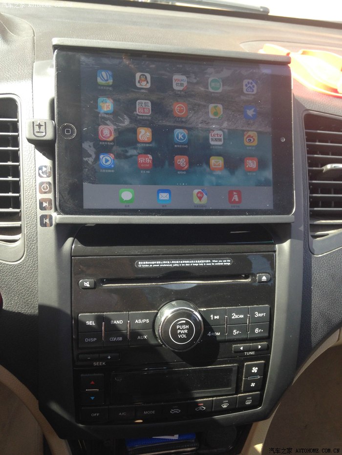

行驶中 可以 给ipad mini2 充电~~~
下车时候可以把 ipad mini2拿下来~~~防止强盗看上你的ipad 迷你 砸玻璃哈~~~

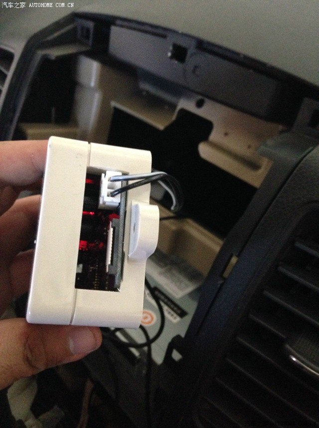

这是连接蓝牙模块~~~ 另一头 连接 ACC 打开钥匙门  就启动了~~~

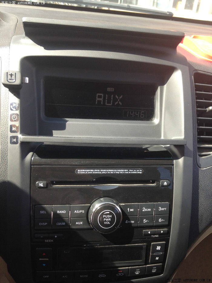

这边连接车辆的 AUX ~因为咱长城CD没有蓝牙~~~要是有蓝牙就不用这么麻烦了!!!

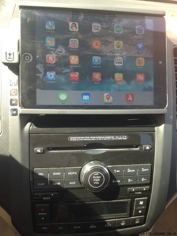

这是改装好~~~大家看看效果~~~
正在充电中~~~~~~~~~~~~
下车拿下 ipad迷你2 走你~~~~~~~~~~看帖不回帖 晚上睡觉会有人爬你家窗户哈~~~~~~
