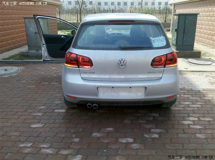

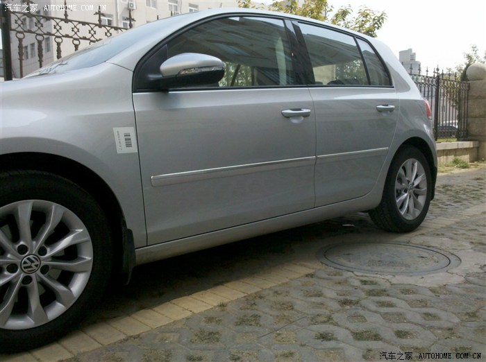

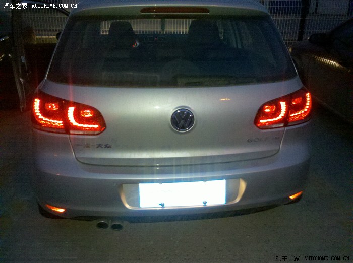

为了防止别人刮伤车身,加了明锐的防擦条,前部稍微干涉,几乎不影响。外观改装R20尾灯和GTI大灯,全是原装的,山寨的没有看好。
3300元的R20尾灯的转向灯
夜晚示宽灯,
晚上刹车灯和示宽灯,照虚了。

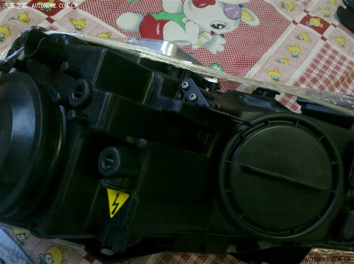

淘宝上买的原装GTI大灯,大家看一下,原装不?少不了自动大灯开关!
原装的吗?确实是原装的,而且带随动,卖家透露《行行有宝》和4S店的伙计都是这么说的,呵呵,原装就是好啊!晚上的大灯灯光

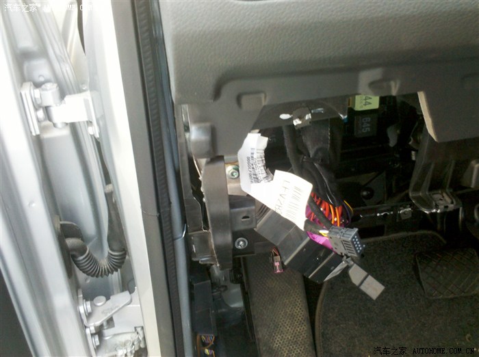

灯光就是有点发黄,4300K的,没办法,但可以兼容好天气和坏天气。关于J519问题,若是086R或者M,直接编码即可,不用更换模块,后箱灯也亮。可以交流。

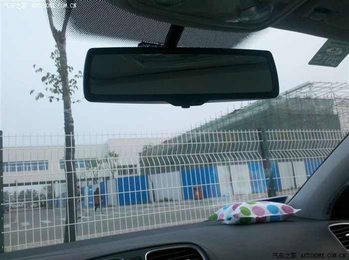

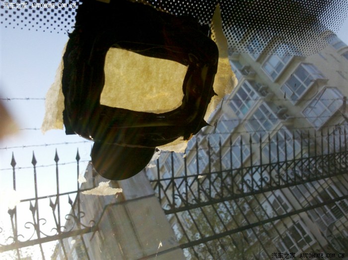

内后视镜用烤枪在400度烤下来,温度太高风挡易碎,且没有残留物。
用玻璃胶粘上即可,有的朋友说粘不住,要打磨风挡。其实不用,掉有2个原因,一是玻璃胶不够好,二是没有打底漆。
安装好的自动防眩目镜子。我的稍微右偏,视野好。

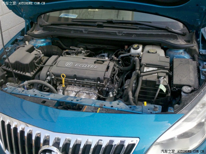

高尔夫6发动机舱,我的车牌倒过来是六妻GOLF.自娱自乐,哈哈哈……
英朗发动机舱.那个更好一些呢???
