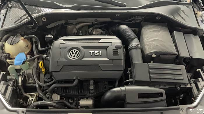

17款帕萨特三代发动机ea888 1.8t 11万公里

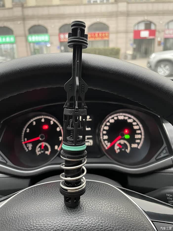

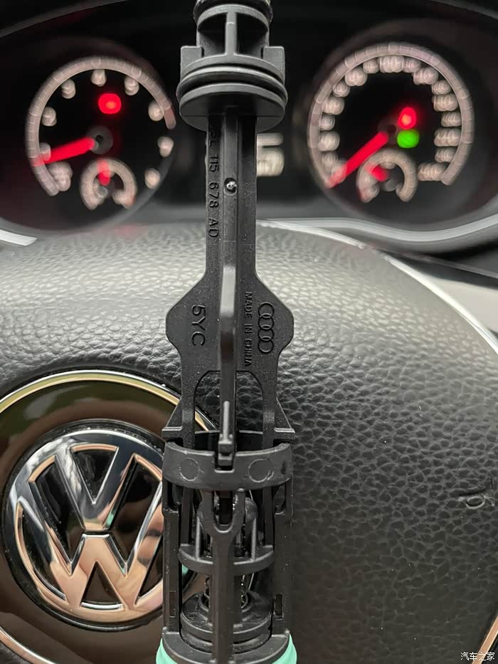

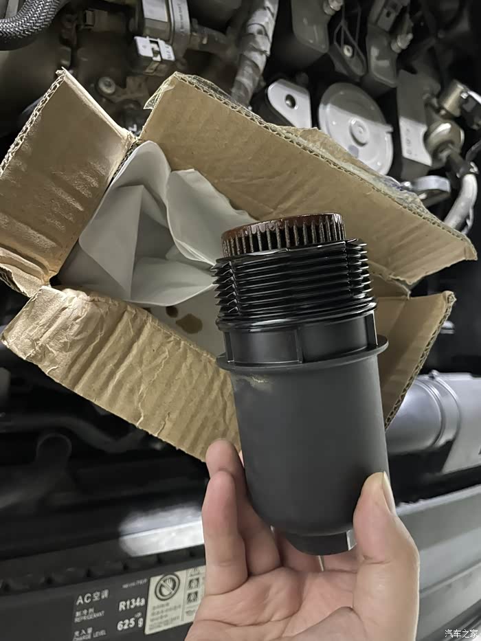

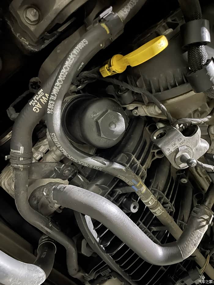

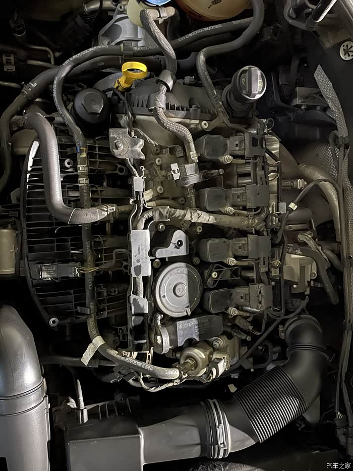

刚收到货

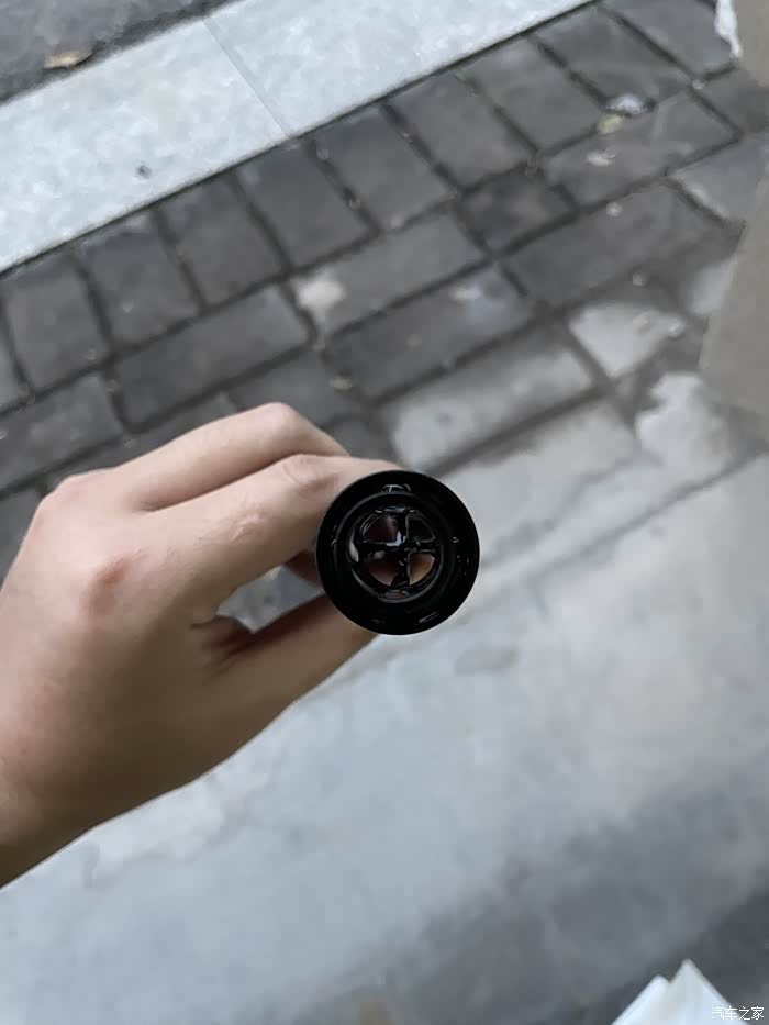

这个位置不一样

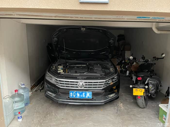

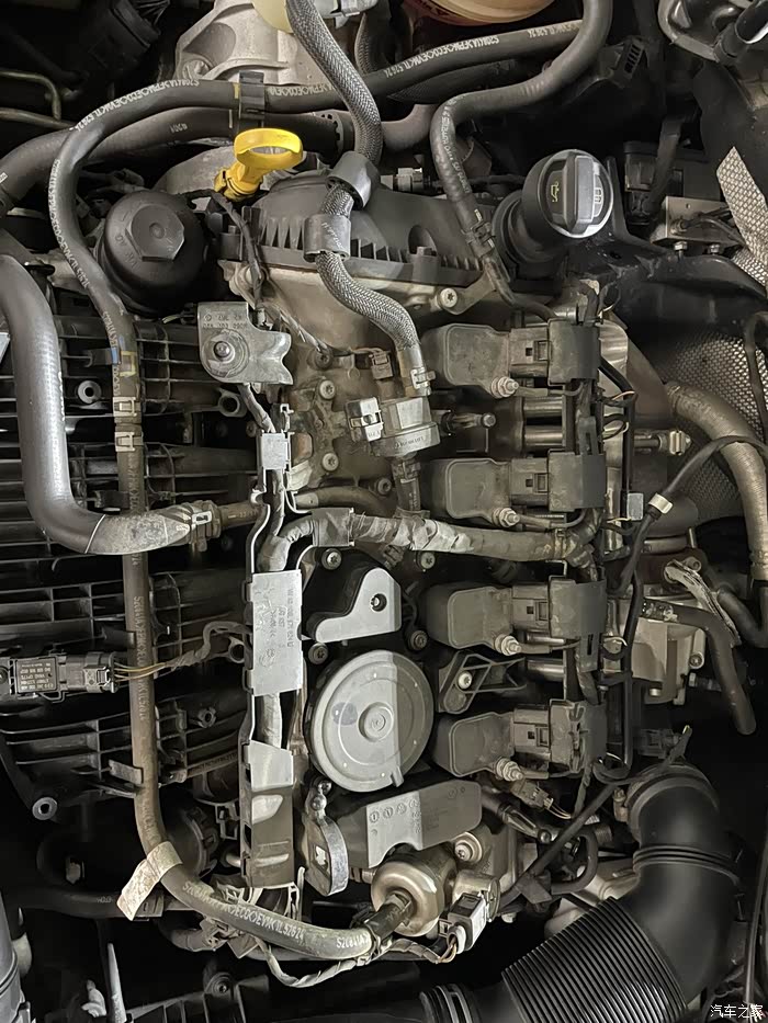

开整

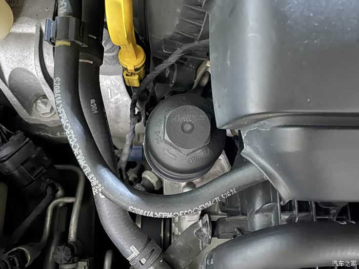

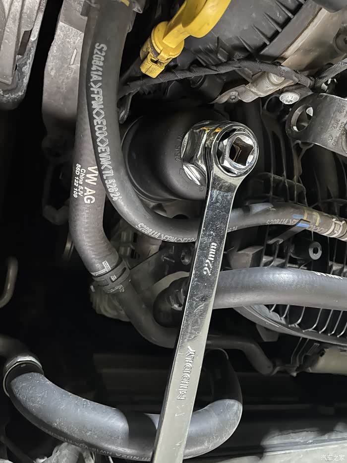

机油滤芯先拆下来

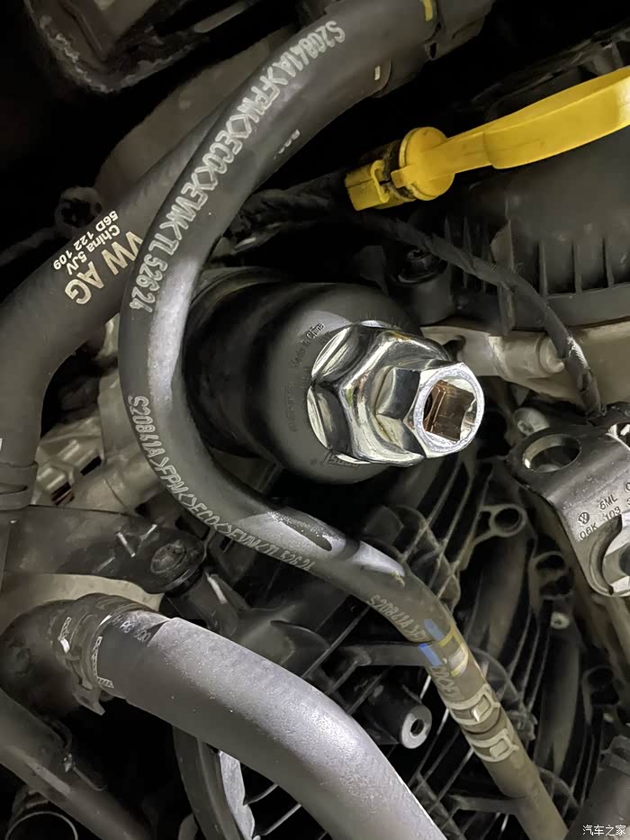

把护板先拆下来

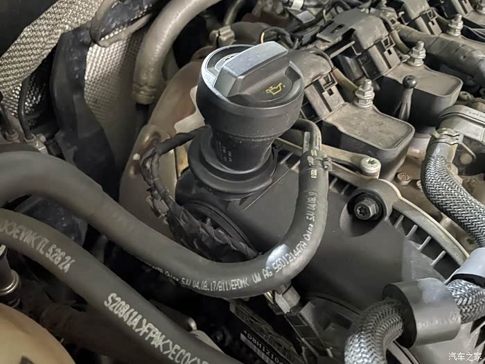

更换的改进款机油盖 不漏油了

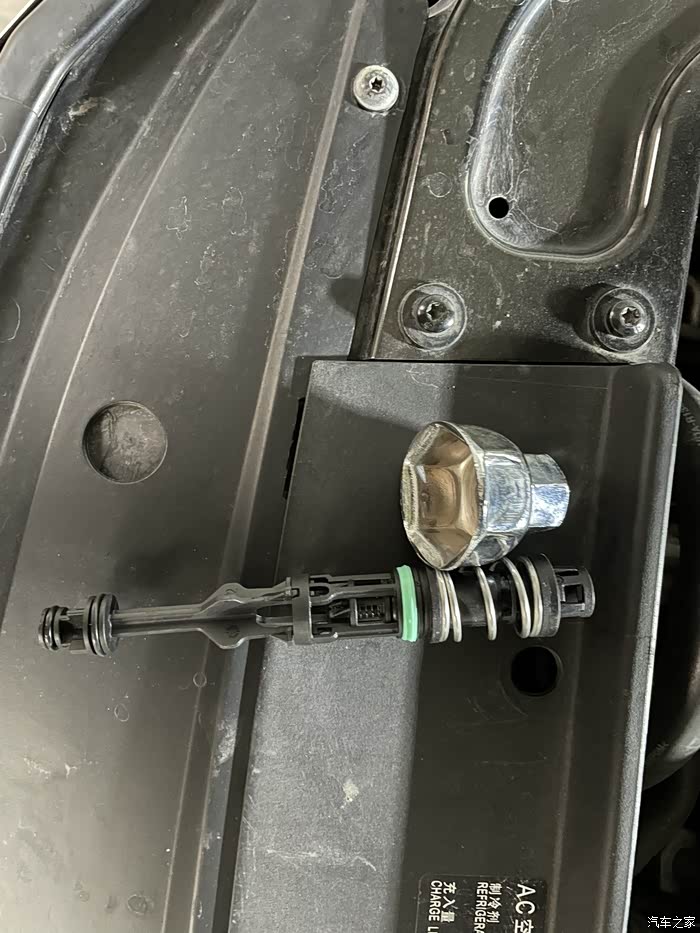

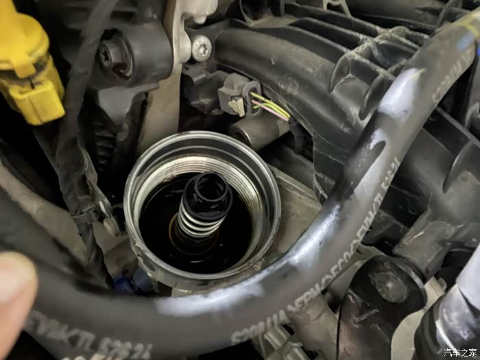

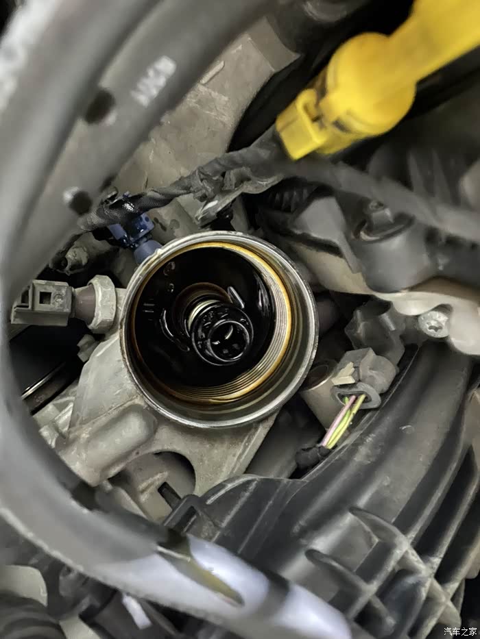

拆
才换的机油跑了1千来公里

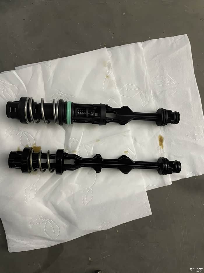

旧的 直接就能拿下来不需要工具

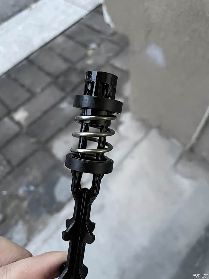

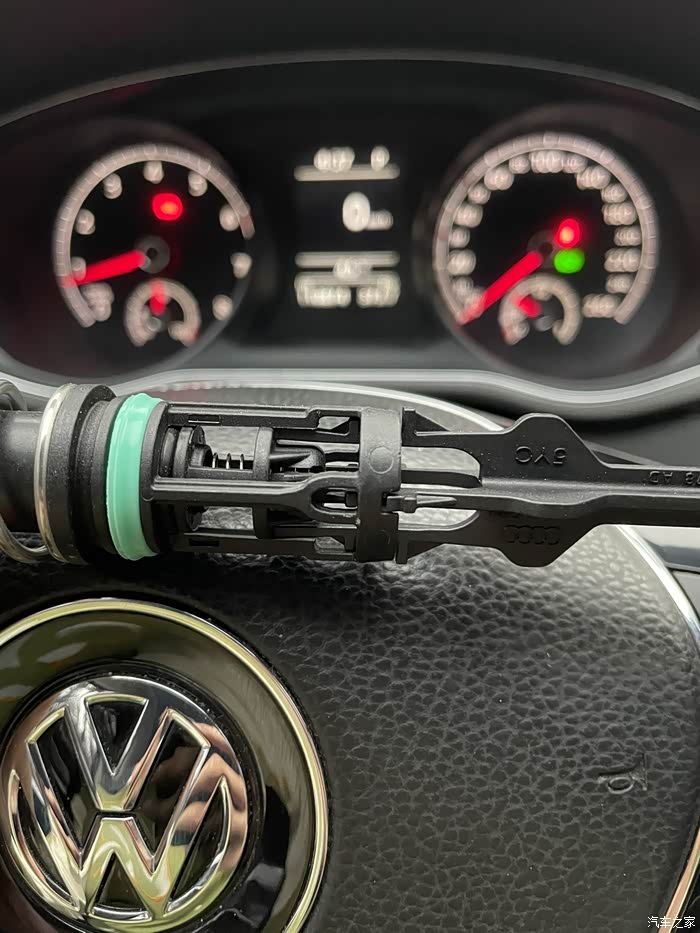

对比一下 上面新的 下面旧的
新的直接放进去就可以
安装回去
完工
是不一样,直接是空的
原车直接是空的, 改进款有个小弹簧
下课
