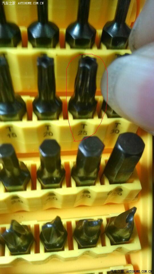

然后这是T25的梅花起子一把。一定是梅花的啊!!不是六角起子!红色区域就是

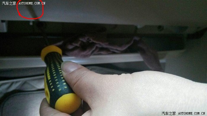

这是手套箱下面的螺丝,是十字的。记得要用小一点的十字起的。螺丝的口很小啊。
手套箱共有五个螺丝,建议先下下面的两颗,再下上面的三颗
好。目前五个螺丝都下完了

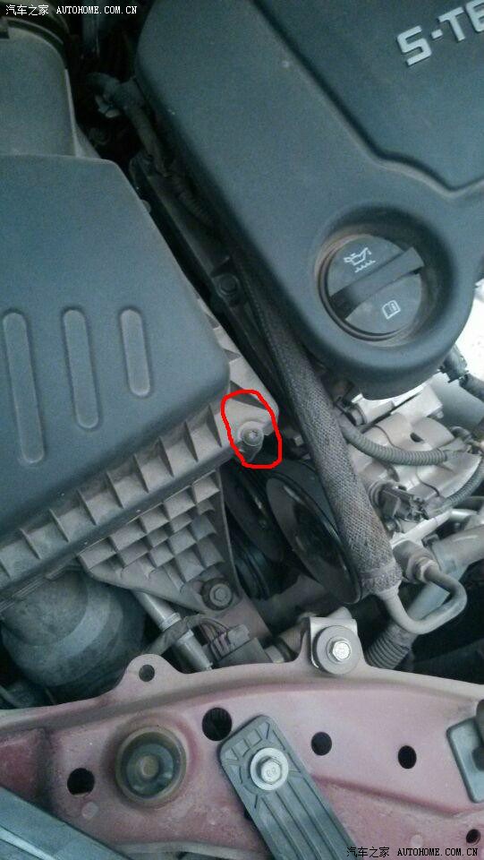

下面我们来换空气过滤蕊。先打开车前盖。。找到这几个地方

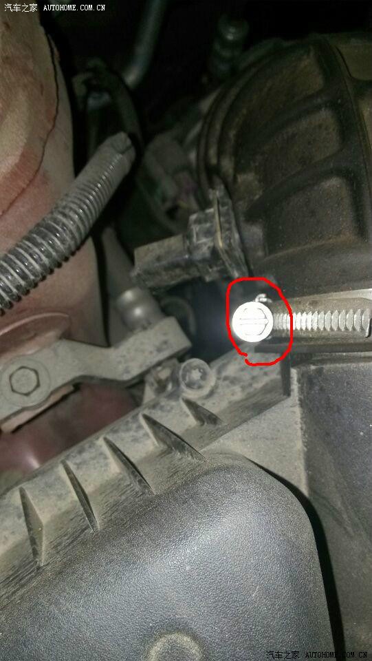

这几个螺丝都是得用T25的梅花起子下下来。
再用一字起子把这个禁锢框下下来。不用完全下下来。只要松动就行了。
再然后用一字起子。把左边的两个卡子拔开。就可以看见空气过滤了。直接换上就行了。
再就是把空气过滤盖拿起来的时候。可能要用点劲。不用怕前方的接口部分,只要禁锢框松动了。是可以拿下来的,最后换上新的空气过滤。。全部还原。。试下。。空调的效果果然好很多!!!
