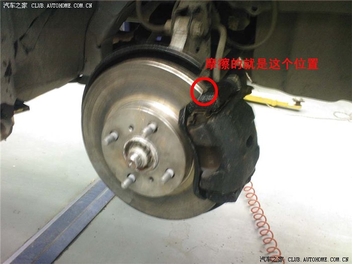

第18项.更换右前轮制动泵
同学们!真的是怕什么来什么,6月28日换了右轮轴承,结果到今天为止,发现从右前侧传出很有规律的老鼠叫一样的声音,低速档最明显,高速档听不见。吱吱的声音让我的车里又“养了老鼠”
终于,第18个故障出现了……我欲哭无泪中……
早上8点到了服务站,他们还在开早会,出早操。等到8点15分才开始接待。试车一圈,告诉我说是刹车盘的问题,于是给我更换了。我正好在服务站附近办事,就开车走了,以为一切都正常了。
办事期间用车,又响。想想服务站的饭是免费的,但是不好吃,于是在外面吃了午饭又到服务站,时间是12点50分,正好他们休息时间,我就直奔休息室,有空调,很爽,小睡了一会。
1点半,上班了,来了另外的两个师傅,但是没有穿工作制服。我问前台给我修车的那2个人是谁,答复我说我是从安徽来的,吉利厂家的,专治疑难杂症。鼓捣了一阵,说是要我换刹车片,并且不属于质保,要我付费。我就不同意了。一共1万公里,刹车片还没有怎么磨损,就给我更换,凭什么要我付费呢?
他们看我态度坚决,就用锉刀,打磨起刹车盘和刹车片来,并且说,估计这样就好了。
又去试车。涛声依旧……
第3次返回车间。这回,2个人研究了一阵,更换了制动泵。我也才看到是制动泵和刹车盘摩擦,把制动泵都磨亮了!有图有真相
这次,问题解决了!

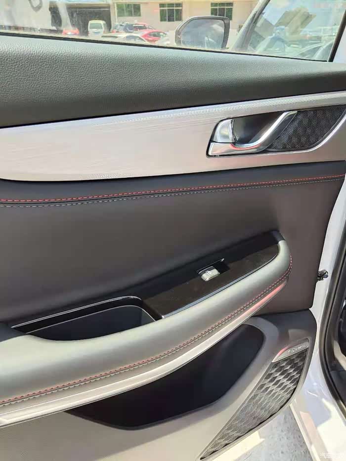

第19项.更换左前门玻璃升降器总成
这个问题出现有一个月,起初没有想去管他。症状是当玻璃上升或者下降到一半的时候,继续上升或者下降,就会出现明显的“嘎嘎嘎嘎”的声音。今天是10月1日,多有纪念意义的一天啊!呵呵,国庆节,让我去了4S店。谈判结果是给我免费索赔更换。有的同学可能会问,大过节的,这个算什么大毛病啊?就是真要换也可以等到节后啊。我也是这样想的,但是如果你耐心往下看,并且看看我第20项故障,就一切都明白了,原来,悲剧都是在不经意间,突然来临,噩耗也总是在没有一点先兆的情况下悄悄来到你的身边……
