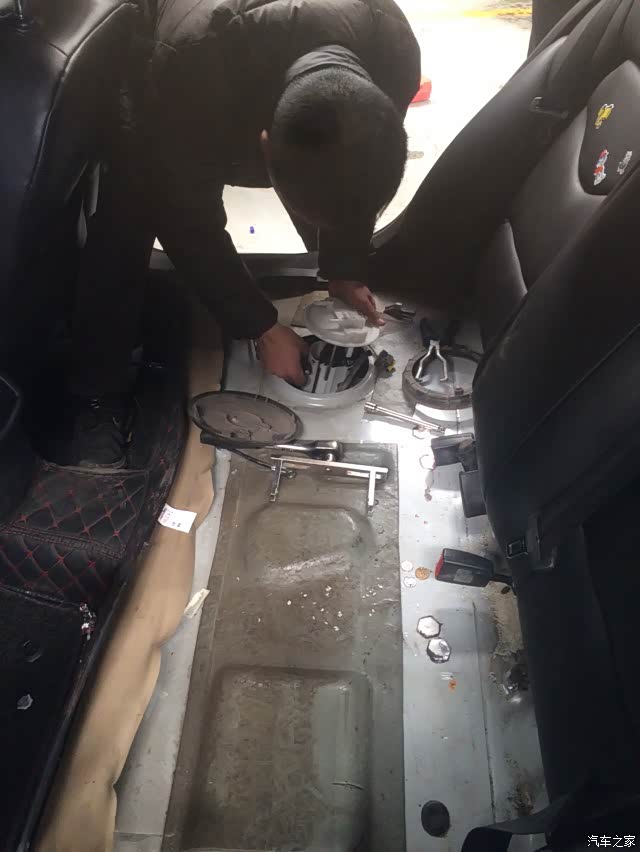

昨天车打不着火了,电瓶有电,打火时候发动机也响,就是打不着火,由于是正月十五修理工都休息了,没办法只能停单位打车回家.第二天朋友带着修理工来,试了下车说打火不给油估计是汽油泵的事情,拆开后坐加油泵在后座下面靠右的地方。
汽油泵
正在拆卸

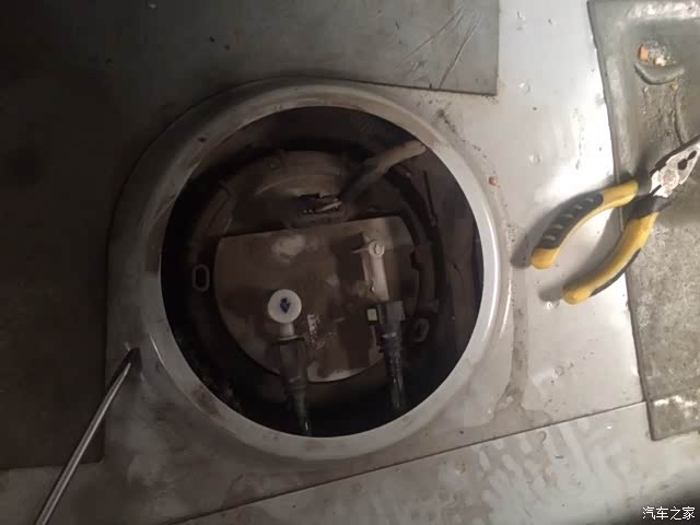

拆下来的汽油泵

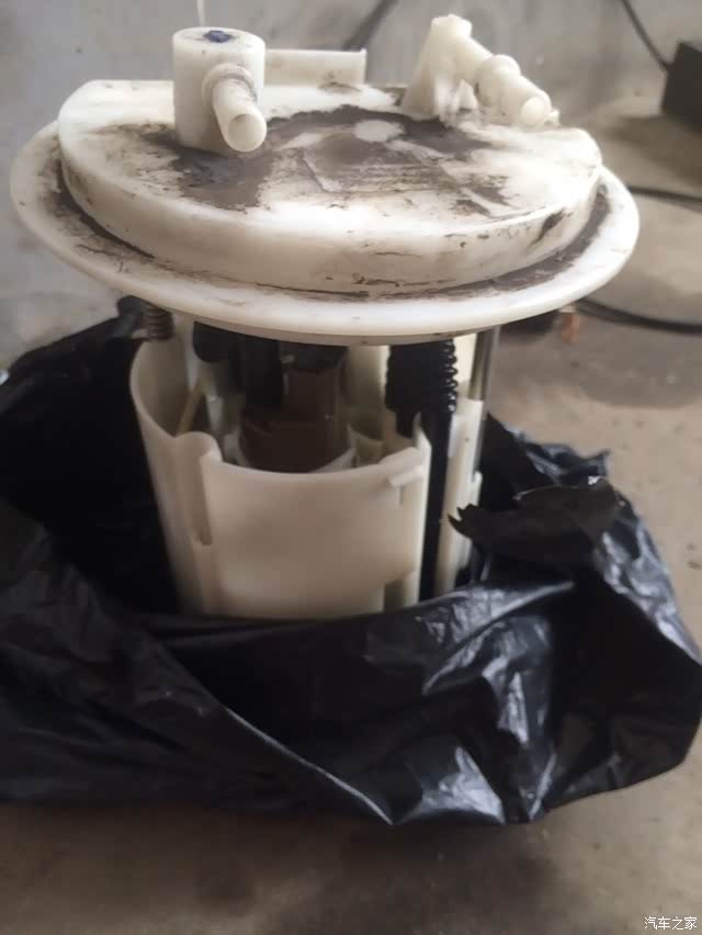

坏的汽油泵
拆下来后发现是汽油泵卡住了,给不了油,敲了敲可以打着火了,开到修理厂跟朋友去汽配城卖了个原车的加油泵,这款车加油泵不能分开换,只能一换就一套加油泵总成,朋友自己开的修理厂拿货品牌的大概在三百多原厂的四百五。

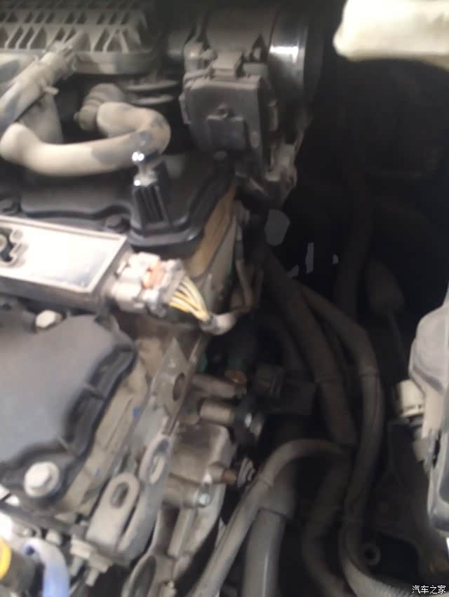

节气门在空滤的后面
拆下空滤后看见节气门
全部弄完油门也轻了。
