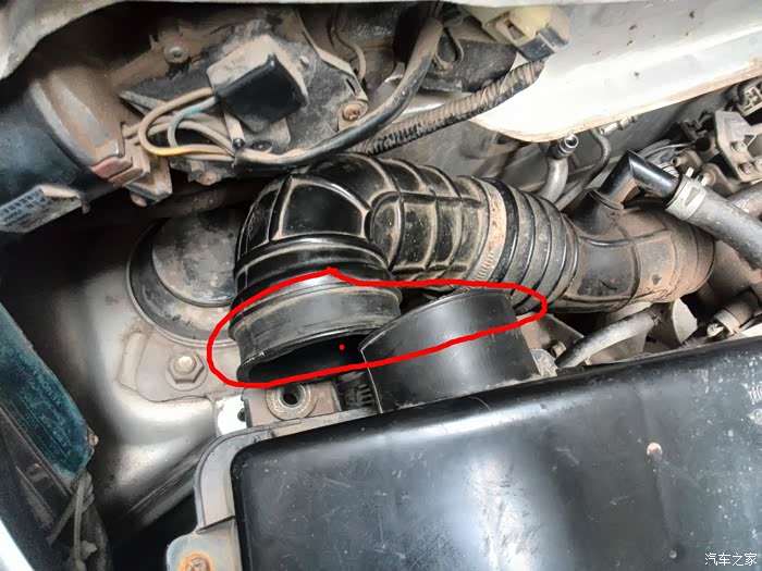

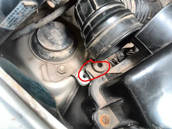

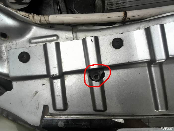

开始拆空滤, 先拆掉红圈内螺丝!
拆红圈内螺丝!

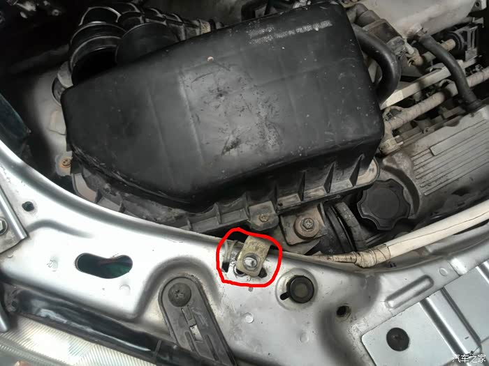

拆掉进气管与空滤盒的接头!
拆掉红圈内的螺丝!

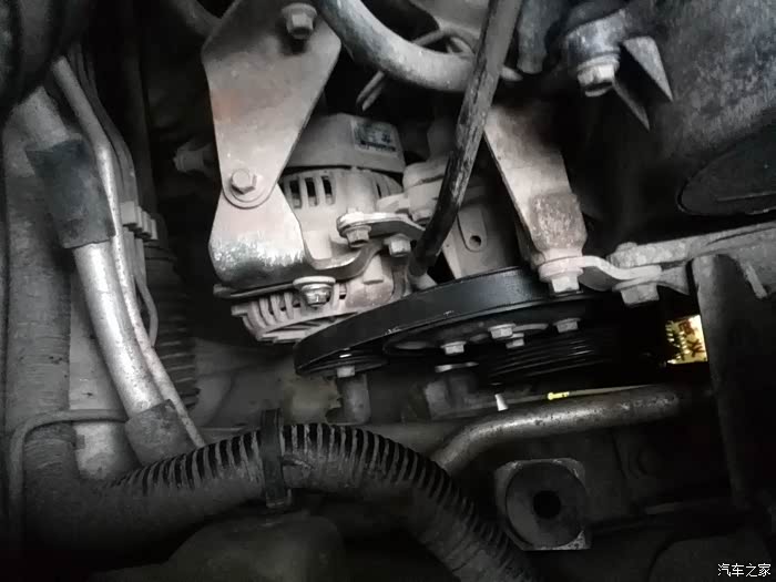

拿掉空滤盒后,就可以看见发电机皮带了! 上面的字还在,皮带应该不至于那么快老化! 经过观察,我擦,拆这个发电机皮带貌似要先拆掉空调皮带,不然取不出来,晕,,,,,

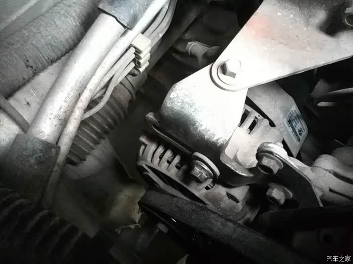

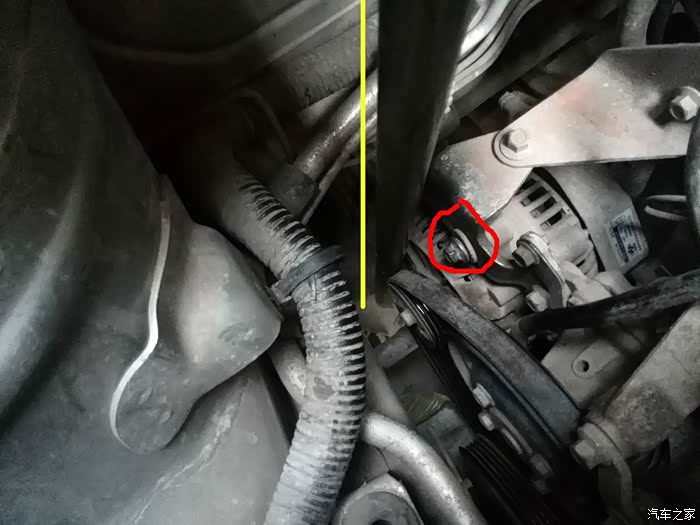

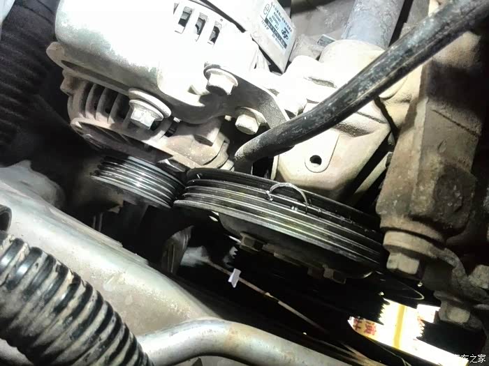

拧松红圈内的锁紧螺丝,然后插下撬棍,我是用的小钢管,黄色线右边的那根就是,钢管下端顶住车身内侧,上面一点顶住发电机皮带轮,然后往车头方向用力,发电机皮带就松了,可以从皮带轮上取出来了,,,
发电机位置锁紧螺丝特写

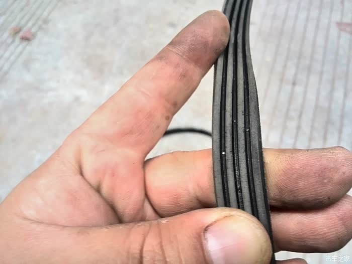

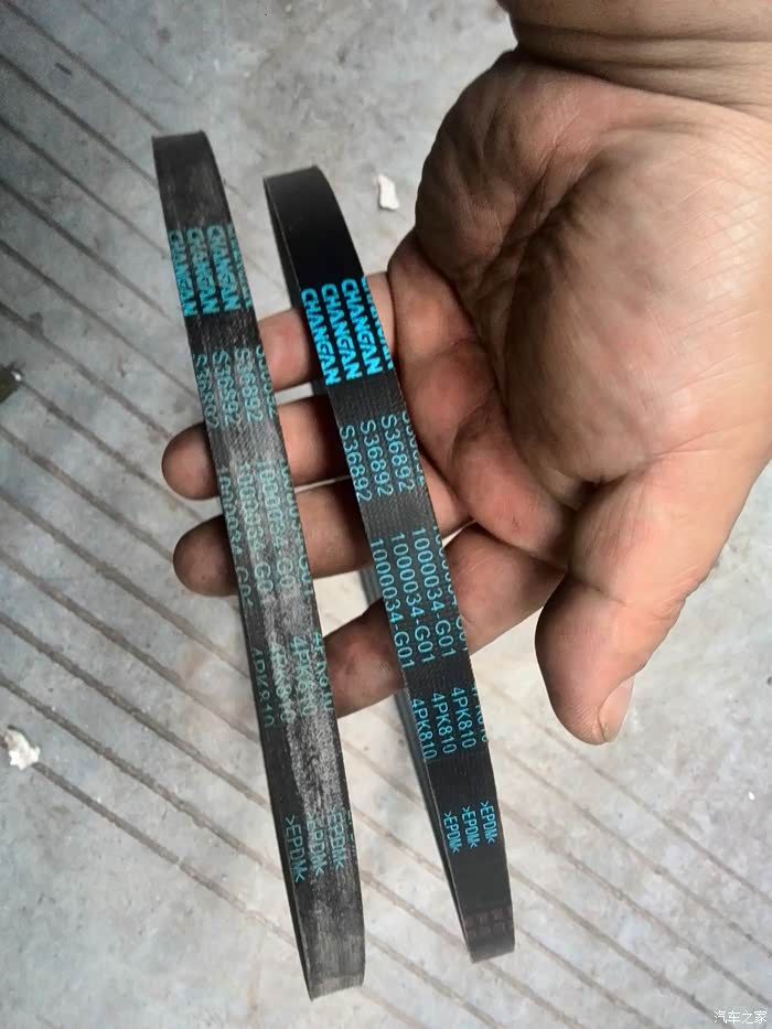

新旧皮带对比

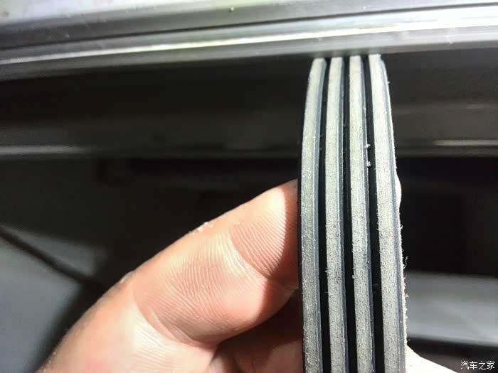

反过来看,皮带槽还很深,也没裂纹,就是槽内有很多沙子石子之类的,昨晚才在网上查了一下,吉利远景有车友就是因为这些小沙子导致皮带叽叽叽响,说是把沙子挑出来就好了,,,
