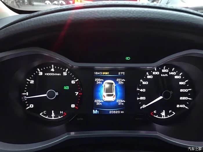

俗话说:千里之行始于足下,轮胎对于一辆车的重要性就不言而喻了,行驶在路上,最怕遇见的情况就是爆胎和扎钉子,不但危险还很容易磨损轮胎和轮毂,造成不少的经济损失,所以配备胎压监测系统就很有必要了,帝豪GS就全系配备了胎压监测系统,无论是手动档还是自动档,都配有胎压监测系统,不光展示胎压,还可以显示每条轮胎的温度,赞一个。

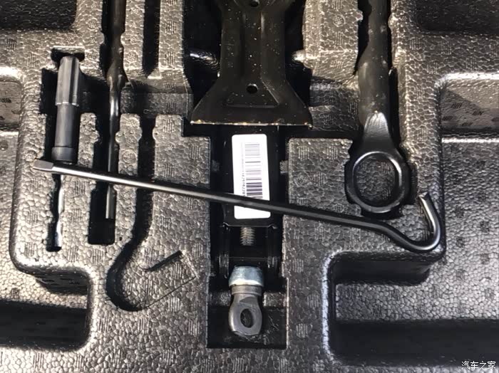

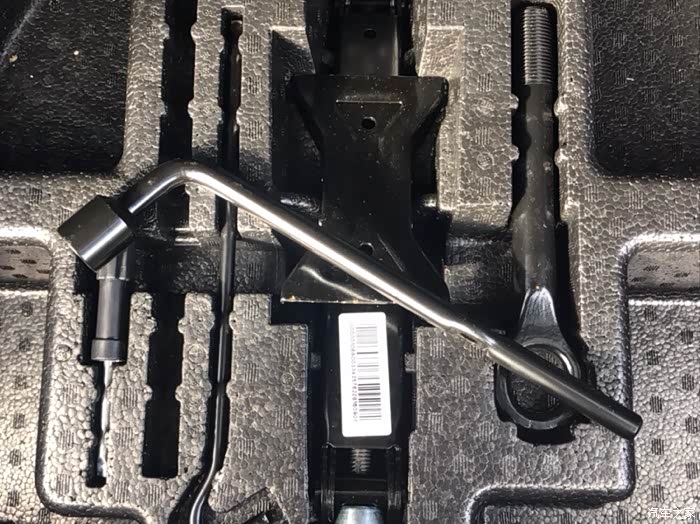

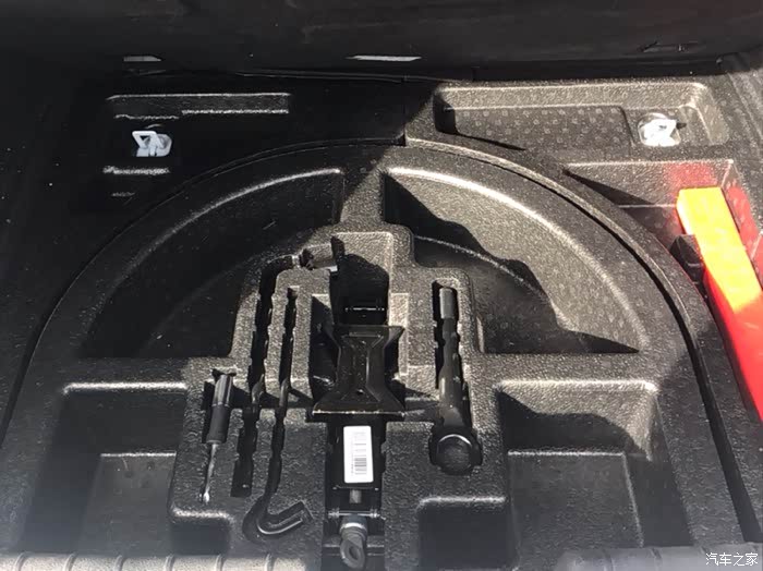

千斤顶和随车工具安放在行李箱内。
千斤顶和随车工具安放在行李箱内。

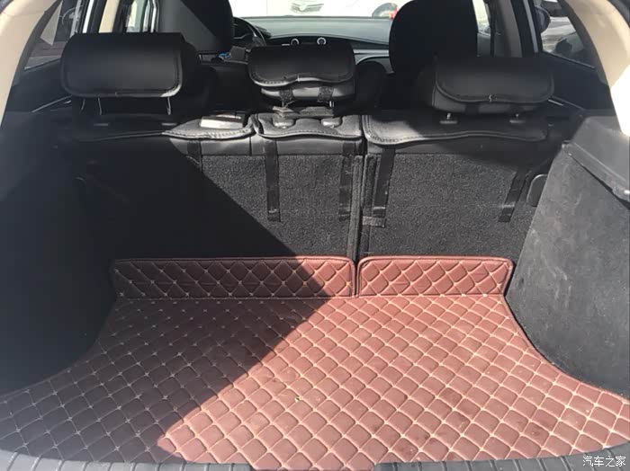

后备箱空空如也,没东西可放

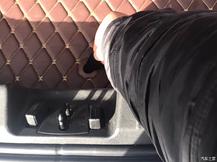

这里有一个小把手

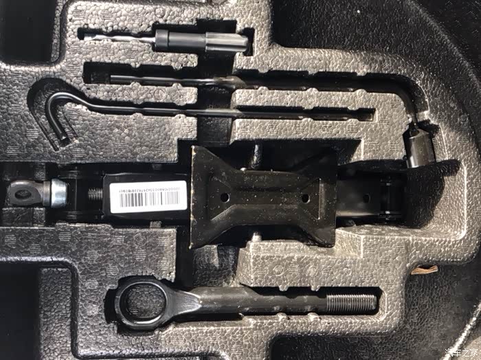

掀开就可以看到随车工具了

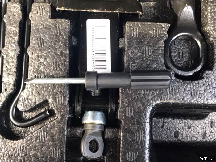

有这么多
拖车钩

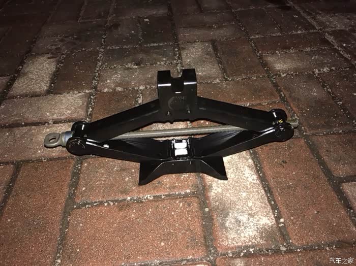

千斤顶
螺丝刀

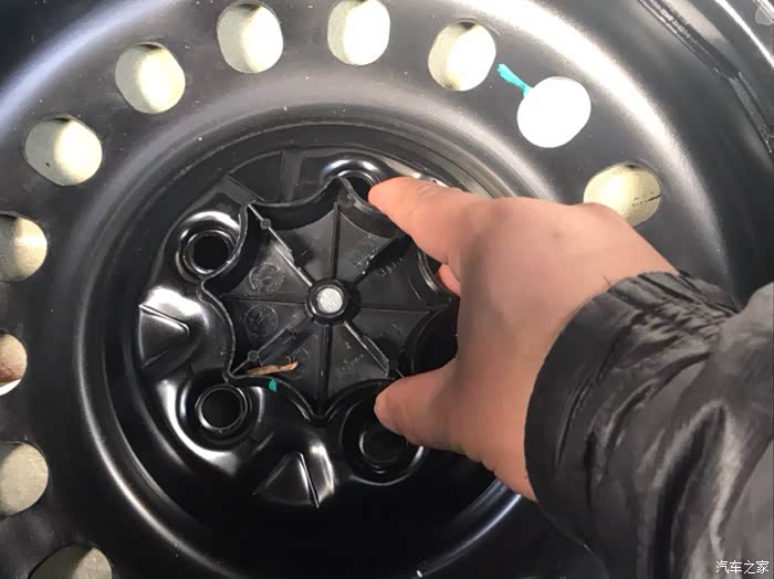

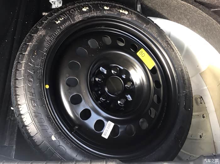

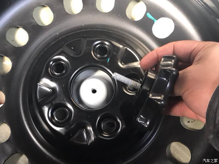

备胎存放在行李箱内,位于随车工具箱的下方。翻开行李箱衬板,将行李箱衬板取出,

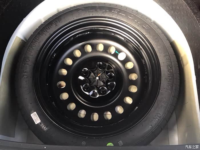

取出随车工具箱,松开备胎锁紧旋钮,取下备胎。
备胎就藏在这了
逆时针旋转就可以拿下来了
好长的螺丝

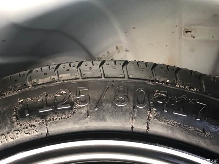

备胎和摩托车轮胎差不多

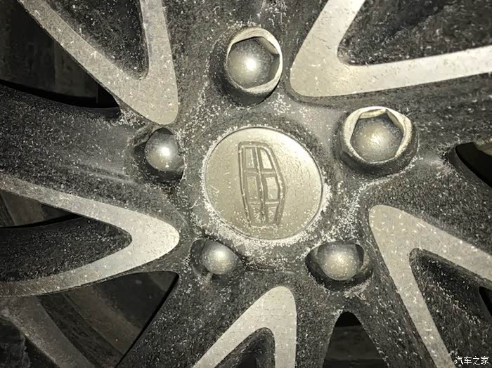

从随车工具箱内取出塑料钳,用塑料钳夹住轮胎螺母饰帽,并向外拉下饰帽。

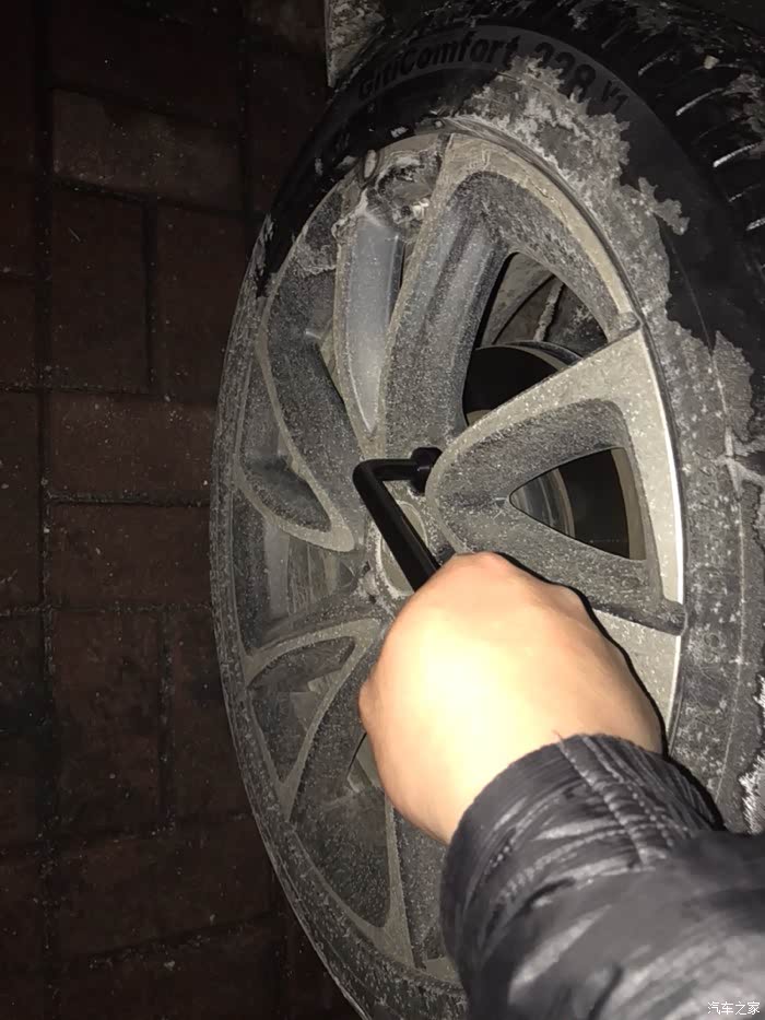

将车轮扳手套在车轮螺母上,并逆时针转动,松开所有车轮螺母大约一圈,但先不要拆下螺母。

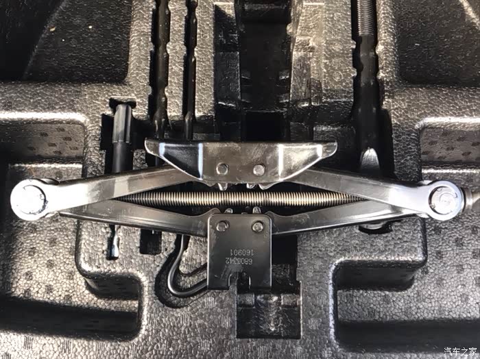

放置千斤顶顶头
(1)将千斤顶放置在举升点下之前,先将千斤顶调整到适合的高度。

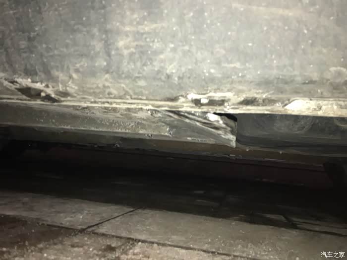

(2)将千斤顶的卡槽卡在车身下的纵梁,顺时针转动千斤顶把手,将车辆举升至足够的离地高度,以便能在车下安装备胎。

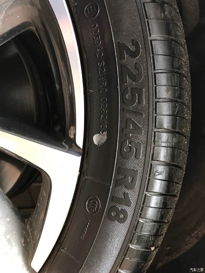

125的胎宽,原车的是225的,差距太大
使用应急胎上路时,速度不要超过80KM/H。
