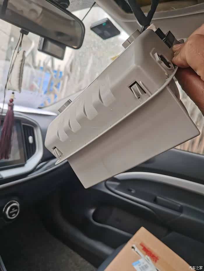

1、阅读灯前边有个眼镜盒,打开眼镜盒以后可以看到两个螺丝,用十字螺丝刀拆下。这里吐槽一下,奕跑的阅读灯比相比看的其他起亚型号的车的阅读灯相对简陋,其他型号的灯在这边还有两个弹簧卡,还需要点技巧才能拿下阅读灯,奕跑的什么都没有,直接就下来了;
拧下这两颗螺丝钉,从眼镜盒这一侧开始往下扣,很容易,不用多大力气
2、天窗版奕跑的阅读灯拆下后,也是有两个插头,给灯泡供电的是三根线,给天窗供电的线多一点,我没数多少根。奕跑不能用给灯泡供电的线路,因为这里边黑色是打铁线(也就是直流电的负极),红色的是正极,常电(就是不管你是不是把钥匙拧到ACC或者奕跑不踩刹车点两下启动键都一直有电),另外一根线我不知道是什么线,反正用黑色和这根线没电。天窗供电的插头我拔不出来,而且包裹线束的黑布又包比较严实,不好操作。
奕跑的阅读灯总成没有其他车型的金属卡片,很容易拿下来

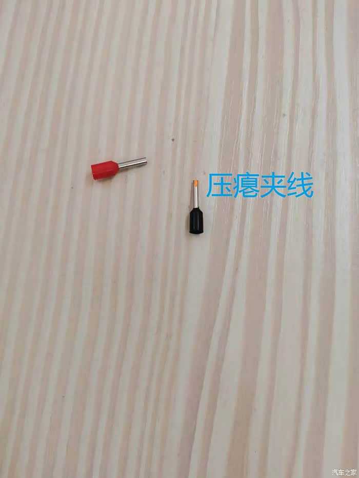

4、我买记录仪的时候送了降压线,我是用了一种小线卡(我单位电工班有),把降压线的根线和线卡固定好,再从第三条提到的这个总插头的后边插进去,就可以供电了,这样不用破线。有个小技巧,由于车上插头的接线端子和插头外壳之间有一定缝隙,为了能让线卡稳定的插在里边,压线的时候不要全部压瘪,只把开始一点用钳子压瘪、压紧,后边还是原状,这样既方便把卡子插进外壳和端子之间,又能使卡子挤在外壳和接线端子之间了。卡子我后来拍了照片。
卡子涂颜色的部分压瘪夹线

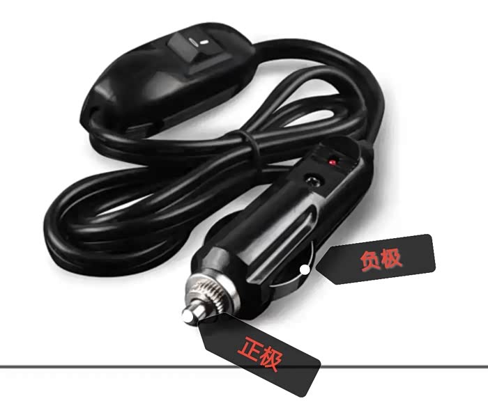

再另外,如果你没有降压线,其实也不用买的,因为买行车记录仪的时候肯定会给一个插点烟器取电的线,其实点烟器本身就是个12V变5V的降压模块,会用电烙铁不?会的话就自己做一个!!有的人是把点烟器的壳子拆了,但是我觉得那个小电路板在外裸露着不好,我是在点烟器外露的触点上焊上线,然后再接到车上取电。点烟器的中间的触点是正极,侧边的触点是负极。我原来有辆夏利,为了把点烟器的位置腾出来插插手机充电器,我就自己动手加了电线,然后把线固定在了点烟器的背后,也是给细铜线涮上焊锡变硬,插在点烟器背后的接线端子上,然后用扎带和车上原有线绑一下,防止松动。
从正极和负极分别焊接一根线出来。

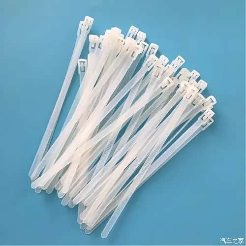

这就是我说的扎带,把自己加的线和原车的线扎在一起,这样能有效防止松动、脱落,毕竟咱们做的插头不带防脱装置。
