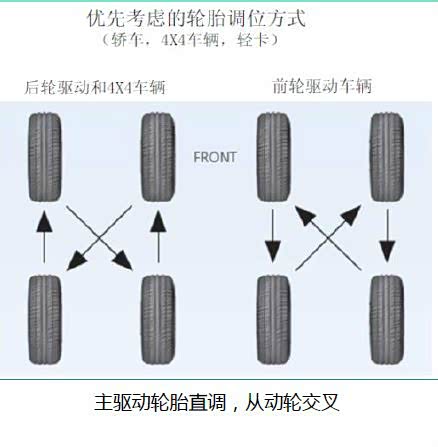

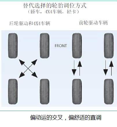

3、首先可以参考车辆制造商用户手册内有关轮胎调位的指导为准。如果车辆使用手册上没有说明的话,可按照如下建议:

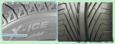

一些轮胎胎侧有箭头表明轮胎的旋转方向,当调位时必须考虑这个因素,按箭头指示旋转方向调位。
