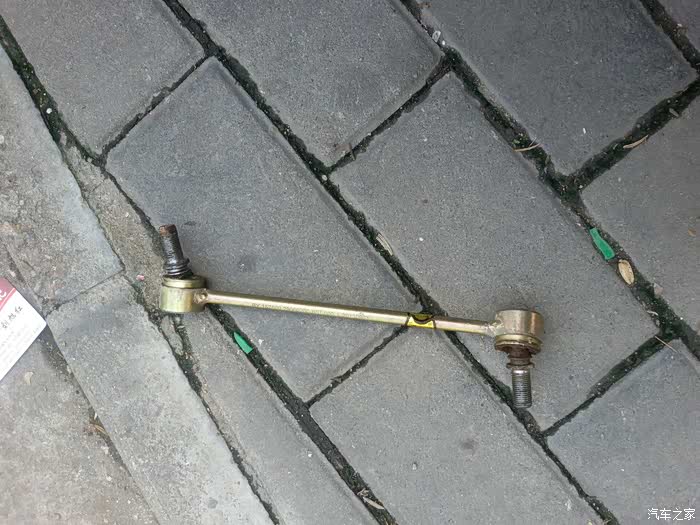

前段时间开始,车走烂路或者不平路的时候,总会有咯噔咯噔的声音从前轮哪里传来,没办法,实在忍受不了了,开到四儿子哪里一检查,说我车的平衡拉杆坏了,问了下,配件没有,还要定,一查说我公里数和保修时间都超了,得自己掏钱,配件60,工时费还要60,坑爹的工时费居然和配件一样贵,果断放弃,回家,在某宝上面查了下,有卖,28 10块钱快递费,果断下单,今天到了,准备个19的梅花扳手,没有的可以用原车带的换轮胎的那个扳手,换上,不响了,38块解决问题

胶套拆下来后,一看,里面都生锈了,难怪会响
这是拆下来原装的
