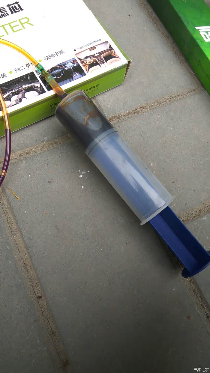

拿针管吸出80ML的MPZ添加剂,官方给的数据是最少20ml添加剂/1L机油,我就按照最低标准用吧,也不下赛道

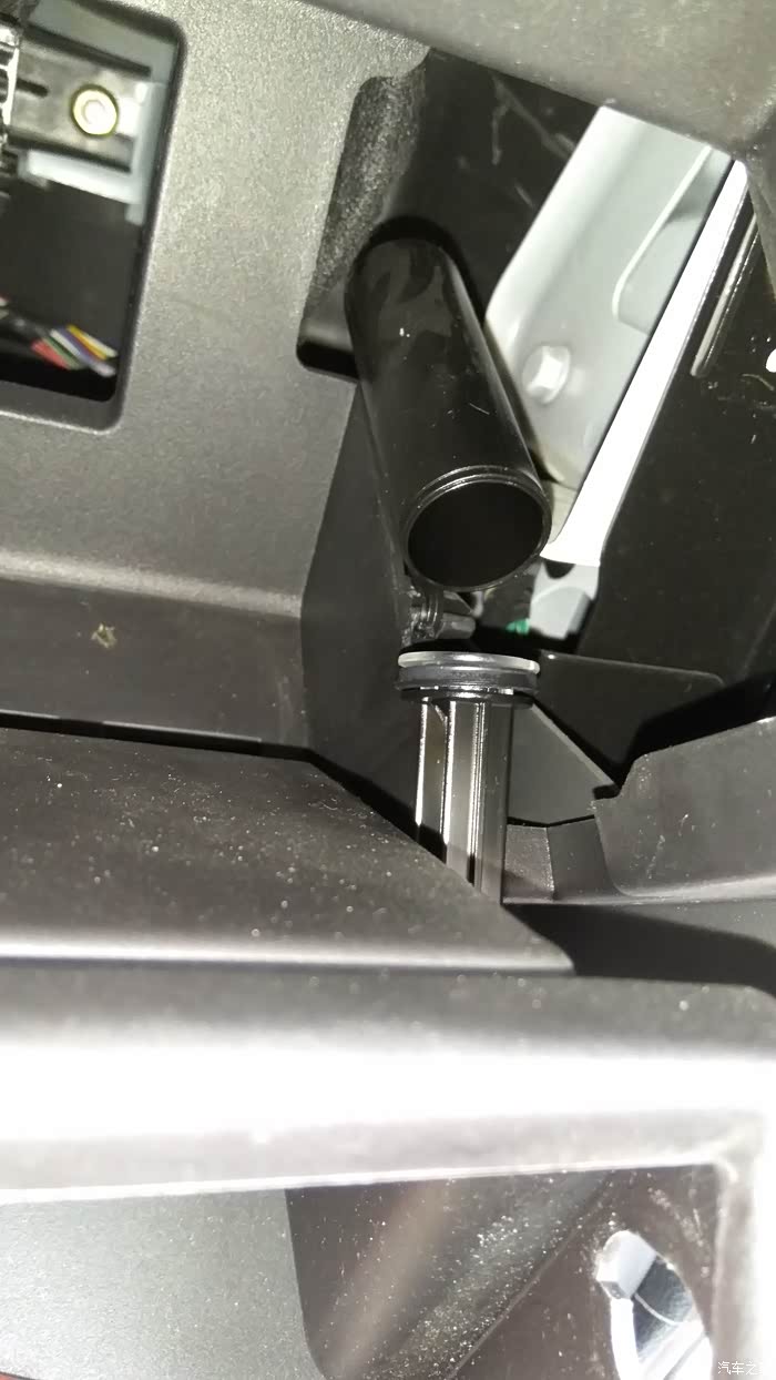

把手套箱回位的时候注意把杆塞进桶里,要不开手套箱就没有阻尼感了

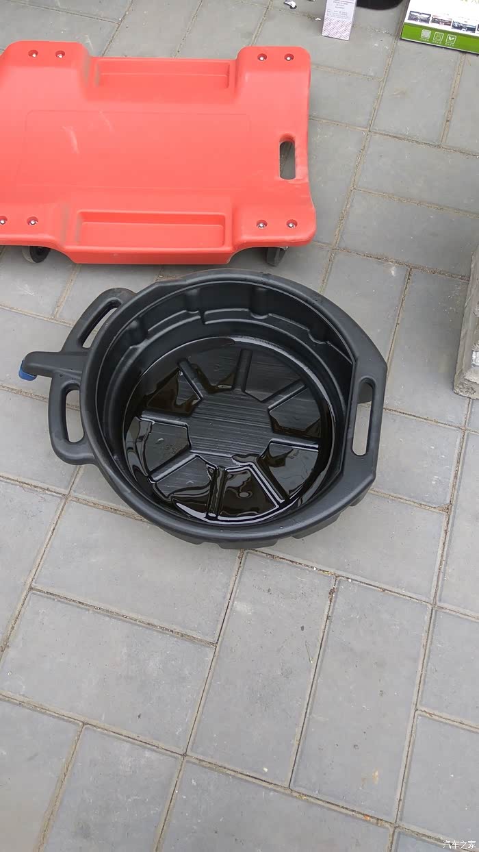

废机油盆,之前保养摩托车用过几次
