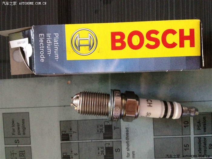

这款为博世铱金四级火花塞 优点 使用寿命长 省油  这是四级的

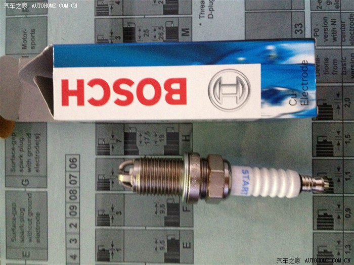

博世铜芯 油气两用火花塞

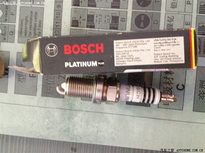

博世铂金火花塞 这就是高端了
   说一下装火花塞的误区 不是说火花塞能拧到里面就能用 每个车都是有型号的 火花塞伸入发动机的深度不一样 太短或者太长燃料不能喷到合适的位置 就会造成不必要的损耗 装火花塞尽量按照型号走 火花塞不是贵的才是好的 合适才行  如果烧气的车用铂金的就会发现有烧头子的现象 所以选择正确的火花塞才能提高高效可靠的燃油性能
