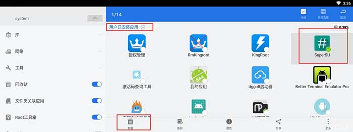

1.用ES文件管理把超级授权复制到根目录/system/app/里面去 权限改成0644 (如果里面有就不用管)
2.用ES ROOT工具箱卸载 用户安装应用 超级授权 然后重启(如果没有就不用卸载) (如果不卸载下面一步rmkingroot会吧超级权限卸载 这样就没法操作了)

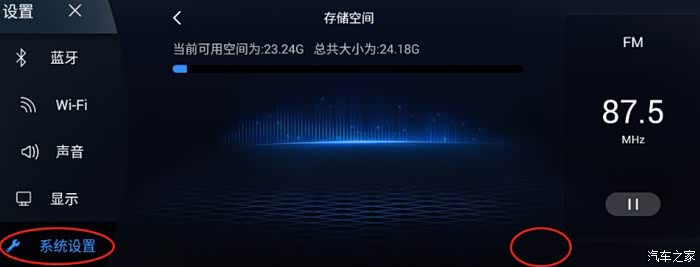

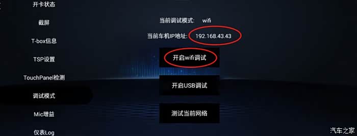

1、进入车机里面 设置 系统设置 点这个地方 10下 进入工程模式
图片已删除
2、输入密码 456258 最新的虎8 还有虎7的车机都是一机一码 自行查找密码 其他车机按照你那边的进入工程模式方法
3、 点击调试模式 开启wifi调试 并且记住好你的IP地址

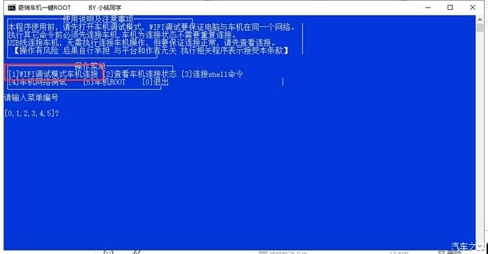

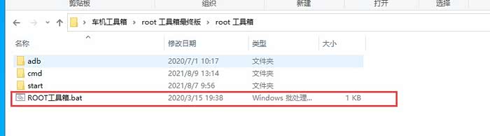

4、打开root工具箱

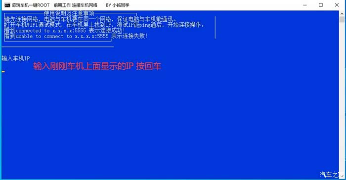

5、输入1 选择车机和电脑wifi调试
6、连接车机 输入车机的IP地址

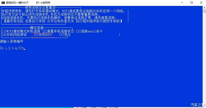

7、连接成功后 输入 5 车机ROOT 车机开始ROOT, 3-5分钟左右root完成,工具箱背景将会变成绿色。如果一直卡在root状态请5分钟后手动打开kingroot,看下是否已经可以接管ROOT了。如果可以就root成功。
8、打开kingroot 接管root权限。如果接管成功了基本上root已经完成,重启看下root权限是否还在。在的话就完成了。

9、复制超级授权到根目录/system/app 里面
10、修改好超级授权的权限。

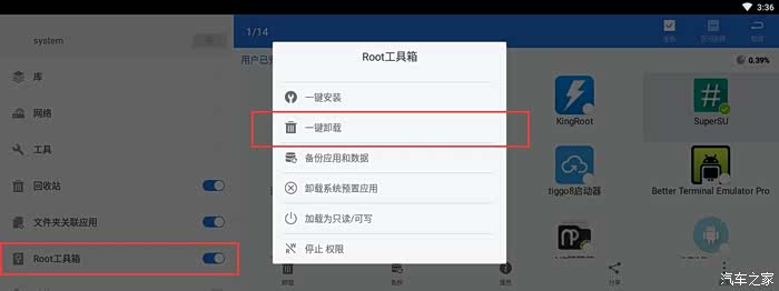

11、打开ES root 工具箱 一键卸载
12、 卸载用户已安装的超级授权 supersu 如果没有请忽略这一步。卸载完后重启。

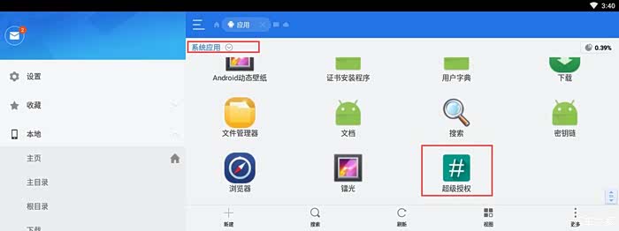

13、重启后看下系统应用里面有没有超级授权,有的话 打开他 点击新手 常规模式 然后返回ES里面 进行下一步。 没有的话 继续步骤9、10 然后重启。

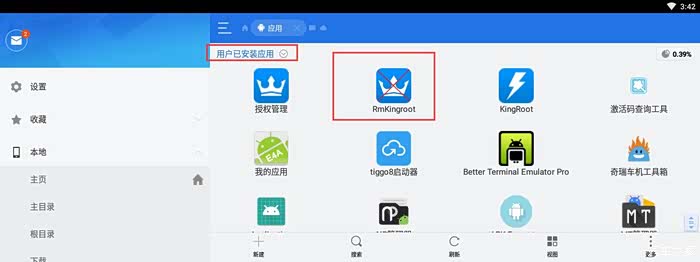

14、ES文件管理里面 用户已安装应用 打开 rmkingroot
15、点图标 开始删除kingroot 删除成功后他会自动打开 超级授权。
自动打开超级授权后 出现更新二进制 点击更新 更新成功后就完成完整的ROOT了 然后去安装蝰蛇音效 或者其他玩法吧。
