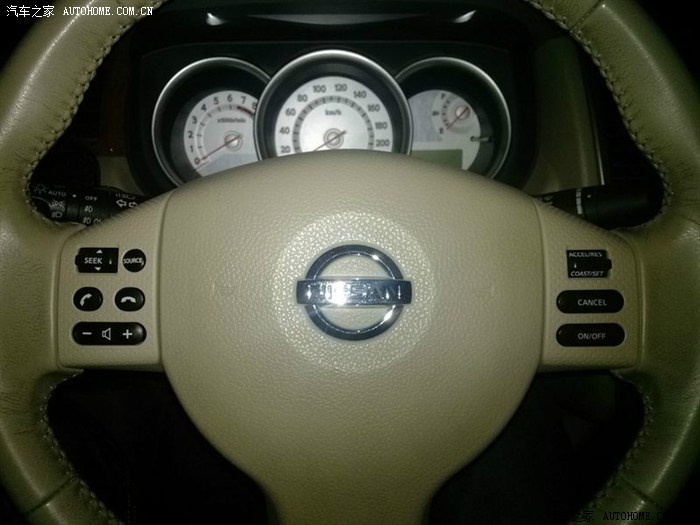

先给各位看看最终效果:
方控+定速巡航

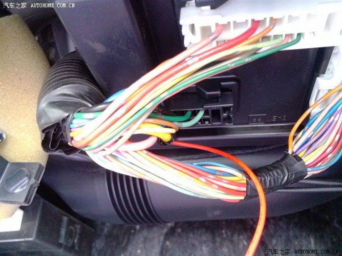

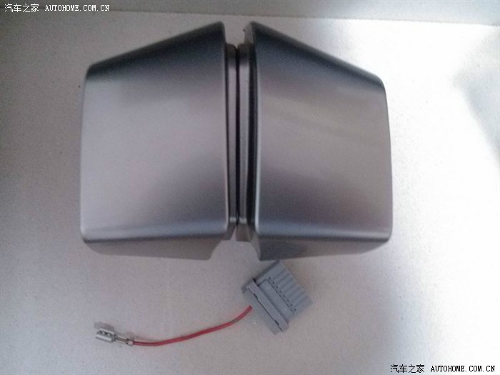

PS.换下来的方向盘左右装饰板,装饰板完美无划痕无瑕疵哦。颜色是银灰色的。已送给同事了。对不住各位。下面是原车方向盘喇叭线。

方控和定速巡航是X宝买的,店家包全国上门安装,安装的时候老板非常熟练,我在旁边偶尔搭把手也没有顾上拍照。下面就放上清洗空调风道、更换空调滤芯、加装手套箱灯、手套箱阻尼的过程。

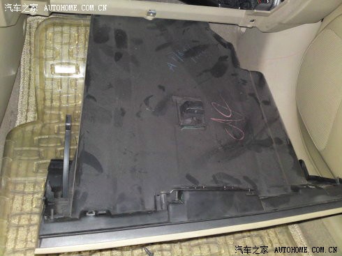

先把上面下面共7颗螺丝拆掉。
取出手套箱,这里借用一下别人的图片

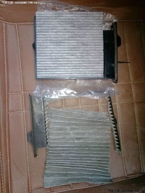

用力向上提拉,滤芯就松动可以拿出来了。对比一下:
我买的是双面活性炭的,看起来比原来的厚。旧的被我剪成这样是为了清洗风道的时候清洗剂不跑出来。把旧的滤芯重新装回去。

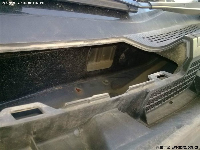

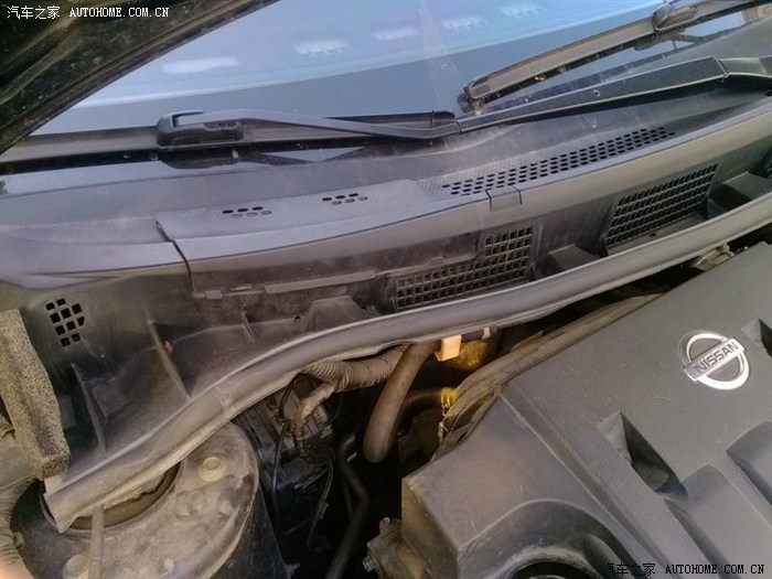

然后开启引擎盖,把前挡玻璃下面的盖板打开,就能看到空调进风口了
买的清洗剂插上导管伸到进风口
清洗之前记得把吹向驾驶席的出风口关闭,然后把风量开到最大,记得打到外循环
拍到偶们家飞思了,哈哈。
清洗剂喷入进风口,可以喷10几秒钟等5分钟也可以一次喷完。我是间歇喷的。

然后把新的空调滤芯装上去。

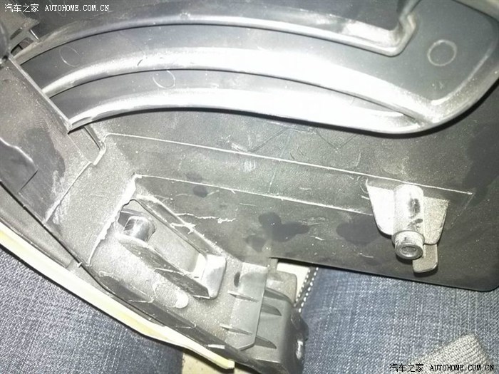

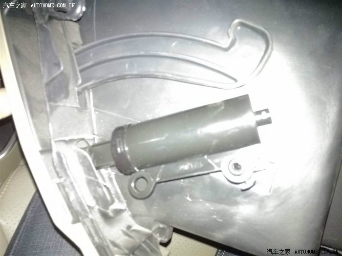

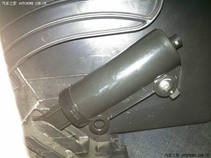

接下来,安装阻尼器。这是老款TIIDA的拉杆式阻尼器。
手套箱安装阻尼器的位置,现在空荡荡的
阻尼器放上去
非常松松垮垮,容易出现异响。于是想到了万能的3M胶
放一半,然后把阻尼放上去。刚好。
这是上好了螺丝的样子
阻尼就这么装好了,非常简单。

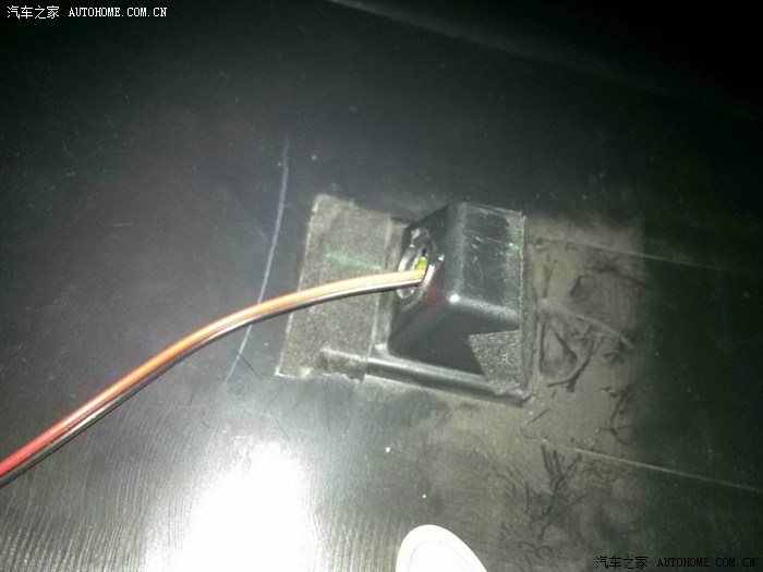

然后是手套箱灯
借用一张安装说明书的图
灯的线从预置的口里面出来。
从里面看,效果还行

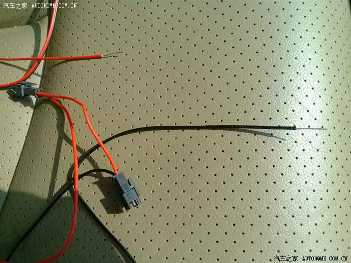

把最粗的黄色线割破点儿皮
电源线和地线去皮。
绑好之后重新插回去,看起来还不错吧

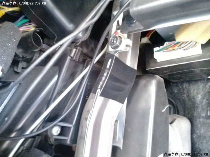

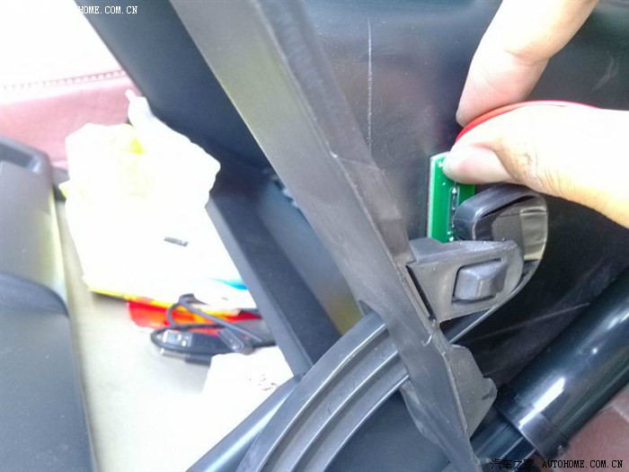

然后把磁控开关的磁铁块贴在弯曲的滑轨上。
为了以防万一,用绝缘胶布包好
然后开启手套箱,不断调整磁控开关的位置,让手套箱门开启到最大的时候灯亮为最佳
看看灯,亮了
贴好,然后放上绝缘胶布
然后把上面的线用胶布固定好,防止异响和松脱。

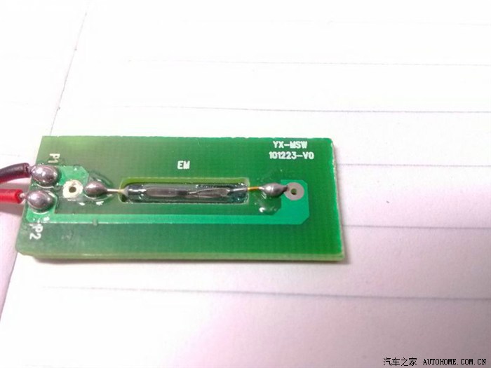

这里出现了一个杯具的小插曲,由于磁控开关贴上去的时候我按得太用力了,磁控管被我摁碎了。
然后磁控开关失效了,手套箱灯出问题了,会常亮,也会始终不亮。
于是把装了一半的手套箱又塞回去,重新去购买了磁控开关替换上去,隔了两天才全部搞定的···
