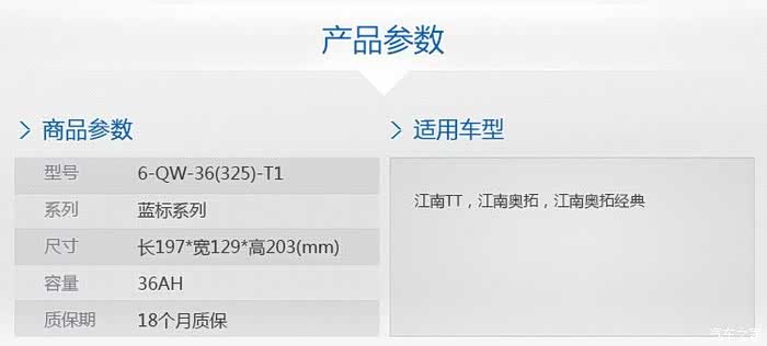

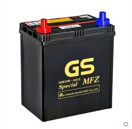

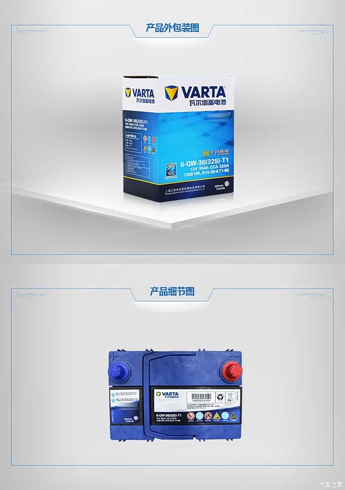

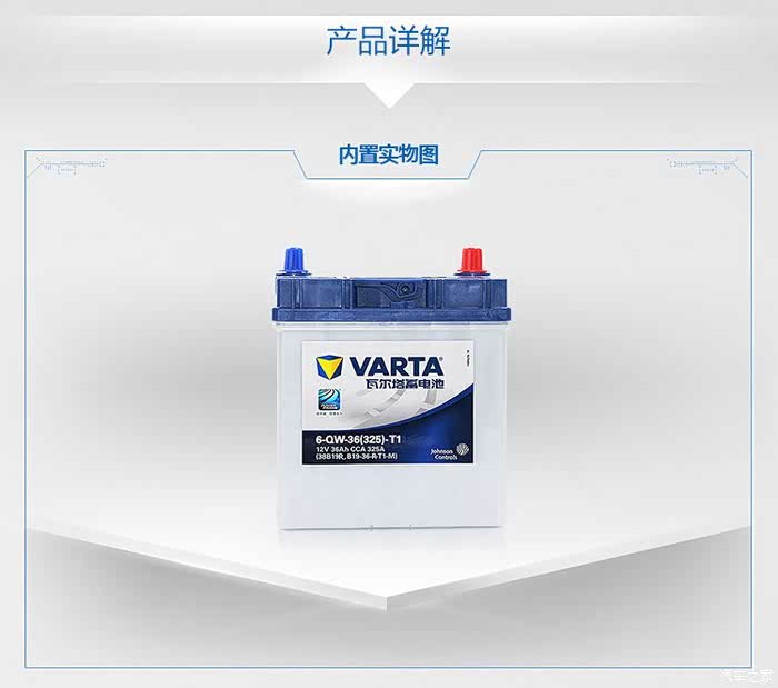

原车理士蓄电池型号是53628(淘宝上也根本找不到这个型号) 参数是12V36Ah 350CCA 尺寸是长20cm 宽17cm 高19cm 我找了一下,蓄电池桩头正负极相同 。 能找到36ah大牌蓄电池有GS统一蓄电池38B19R 瓦尔塔38B19R 瓦尔塔自己的型号叫6-QW-36(325)-T1 尺寸是长19.7cm 宽12.9cm 高20.3cm 。除了高度高了一个厘米。其它都能容下。我想高一个厘米应该能放的下,没问题。 其它骆驼 天鹅这些国产电池就不要考虑了,我曾经用过真的很差,可以参考的发过的帖子。欢迎大家群策群力找找能适配的蓄电池
