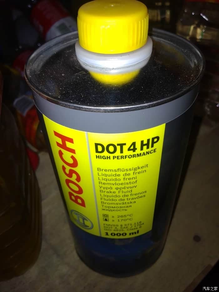

。根据保养手册,已超过保养时间。于是购得刹车油测试笔,实测含水量3%,虽然刹车无异样,还是果断更换。不怕跑不起来就怕停不住啊。

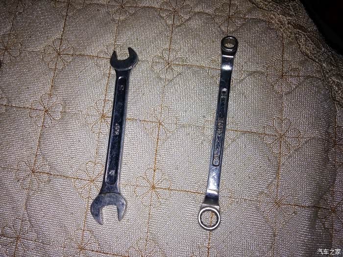

10mm呆扳手,以上两种中的任意一种都可以,只需要一只

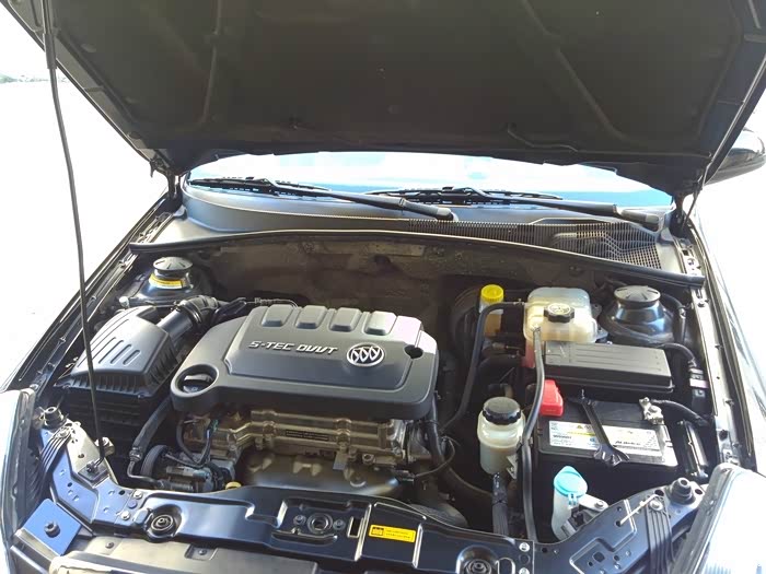

第一步,找块平地把车停稳拉紧手刹,打开引擎盖。这不废话吗

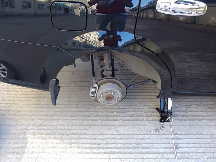

第二步支起右后轮,把轮胎拆下。为什么要拆轮胎还要是右后呢?拆轮胎是因为没有举升机,有举升机可以省略。换刹车油要从最远端换起,这样能最大程度的减少新旧刹车油混合。顺序是右后,左后,右前,左前。
轮胎已拆下

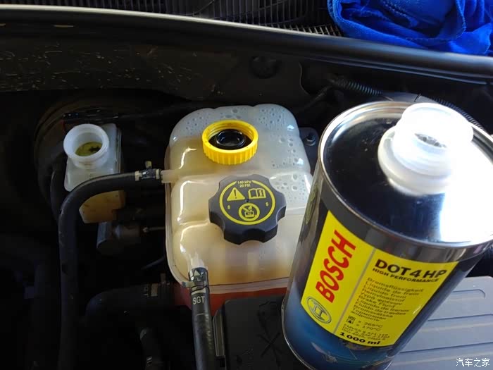

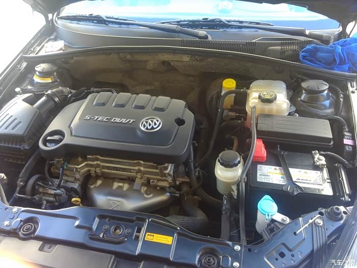

刹车油壶,别说你找不到
用注射器抽出油壶中剩余的刹车油
然后添加新刹车油

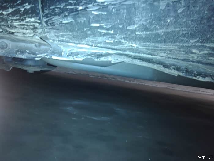

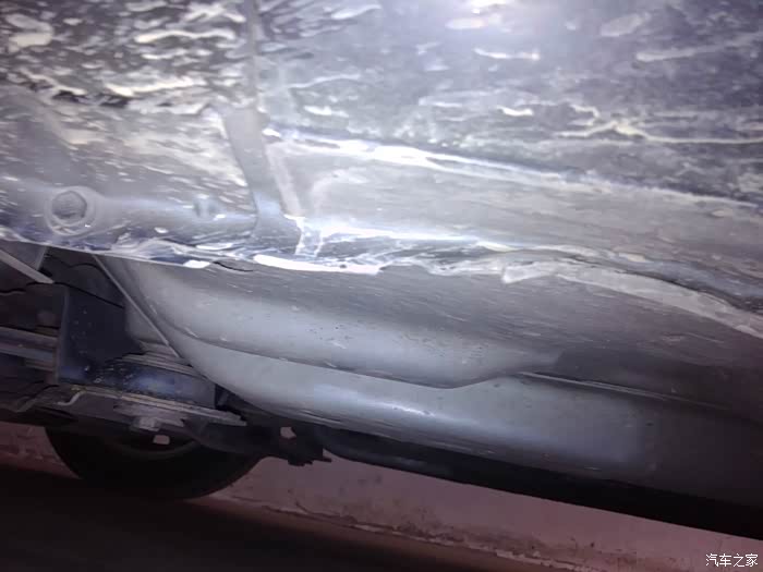

支千斤顶的时候,只听一声想,下面的筋倒了,同时下面出现一个坑,我的心啊,哇凉哇凉的

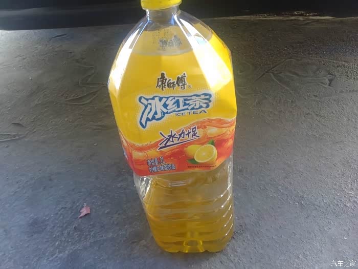

这是换出来的旧油,好像不多啊
550ml的矿泉水瓶,正好一瓶,加上没接到的也就600ML,是不是没换干净啊
入库,再做一次检查,无异样,收工。全程一个小时多一点,65元搞定,买刹车油的钱,德国原装进口(桶装)。

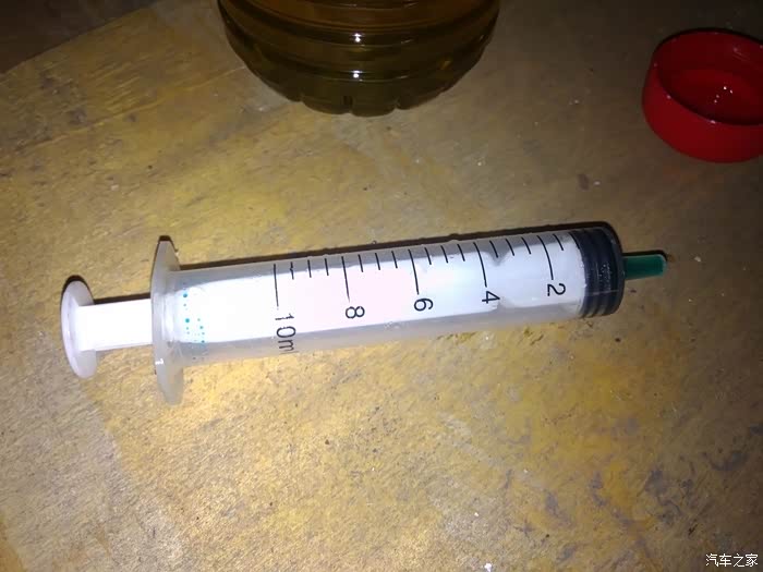

注射器一只,大小都行,大的快些,但是要加一小段塑料管,要不然伸不进去。

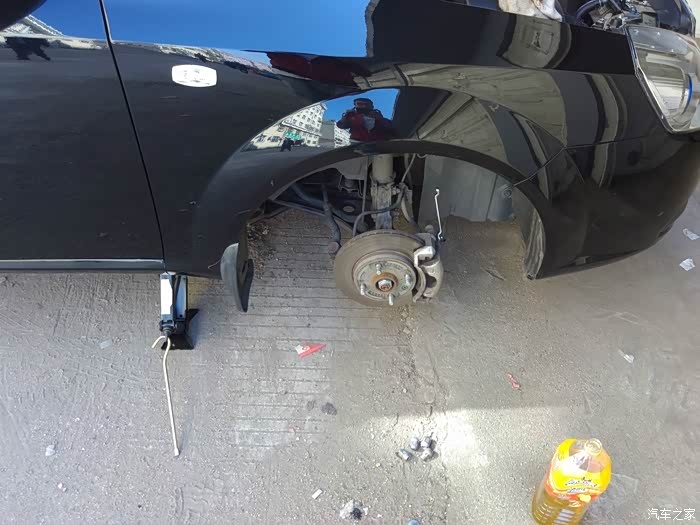

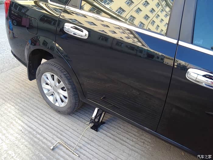

轮胎已拆下

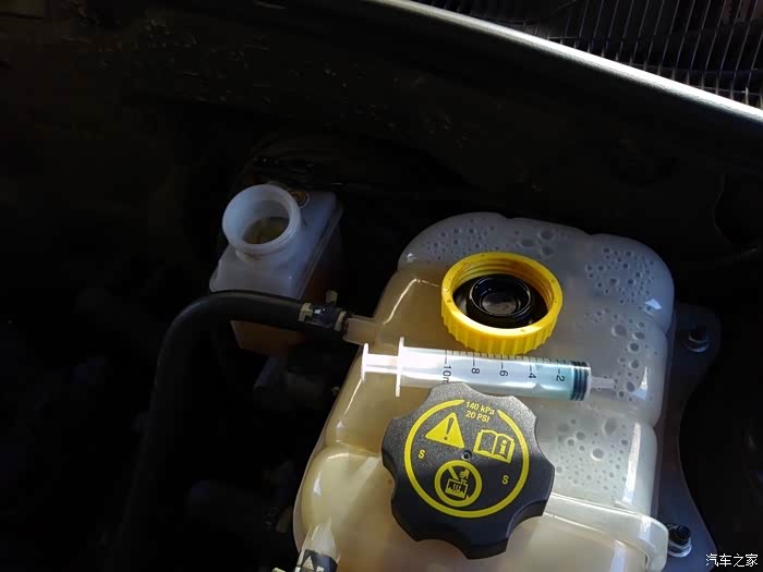

刹车油壶,别说你找不到
用注射器抽出油壶中剩余的刹车油
然后添加新刹车油

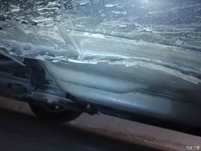

换左前的时候出现了意外

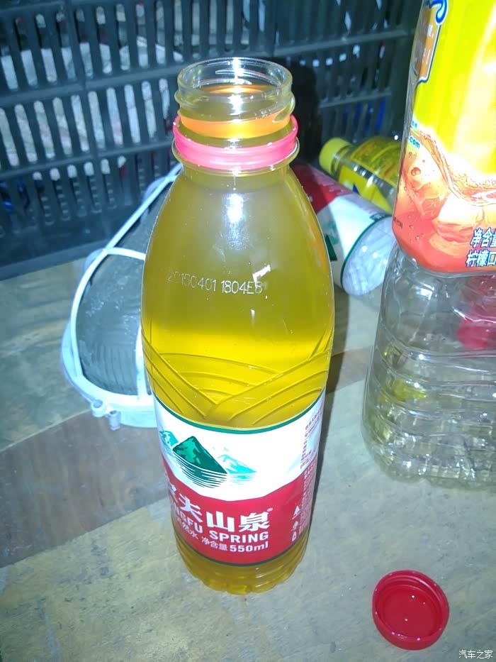

这是换出来的旧油,好像不多啊
右后轮换出来的旧油要占其中的一半。
